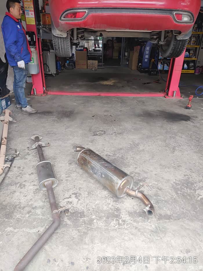

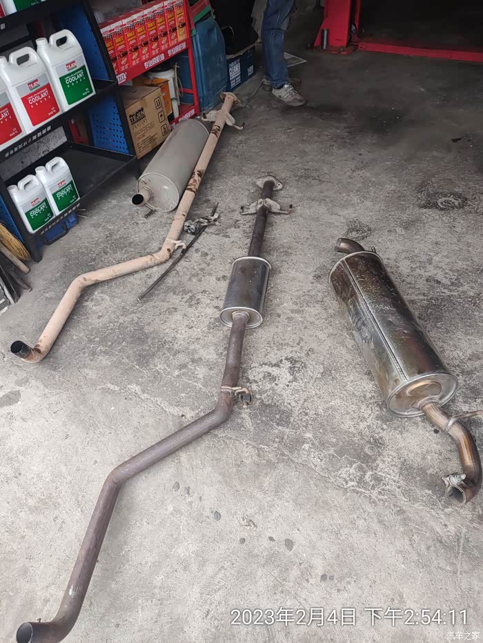

23年在第6.8W公里换掉了运动版排气装了普通排气管,中段消音包和尾端消音有区别.运动版排气实在太吵,脑袋嗡嗡的.终于安静了

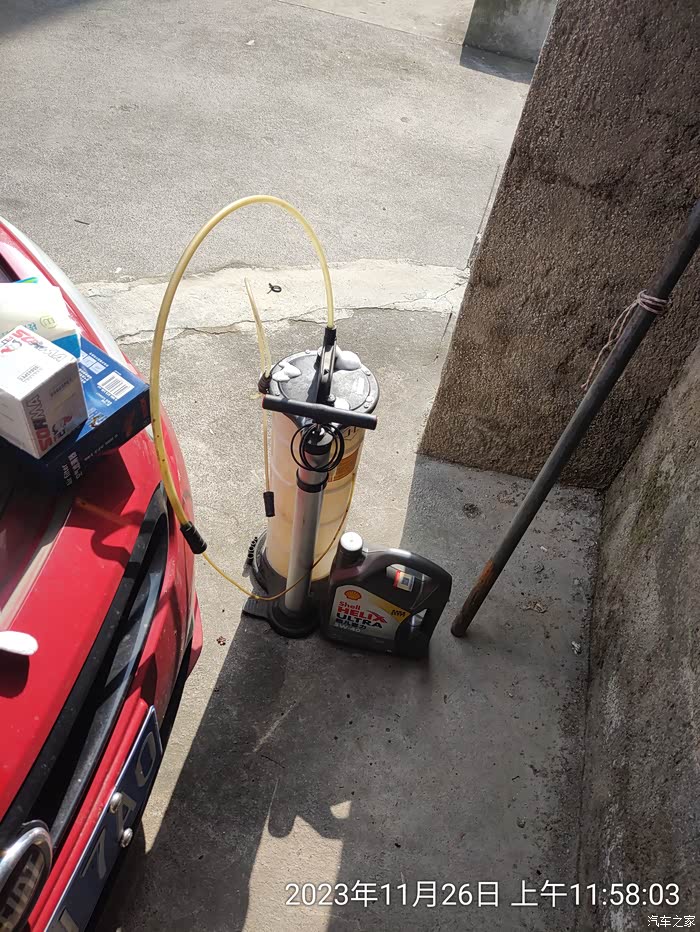

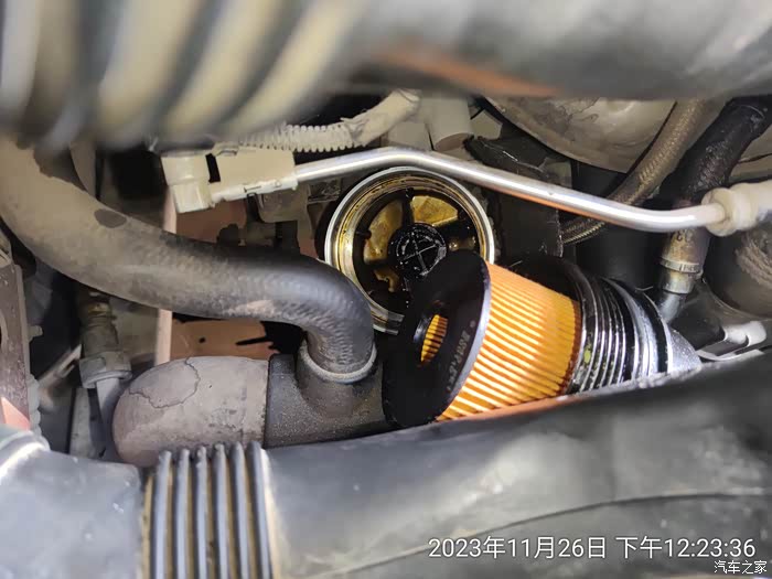

其余每8000公里自己换机油,三滤,水油: 壳牌,福斯 道达尔,美孚1号,个人觉得美孚1号和壳牌比较适中;原厂是好但是太贵.
图片已删除
机滤不太好拿
换机油神器

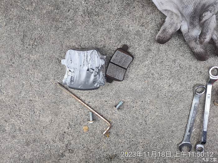

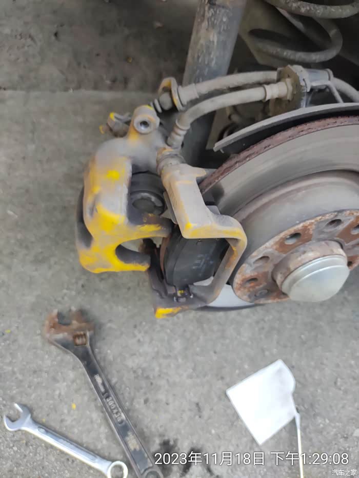

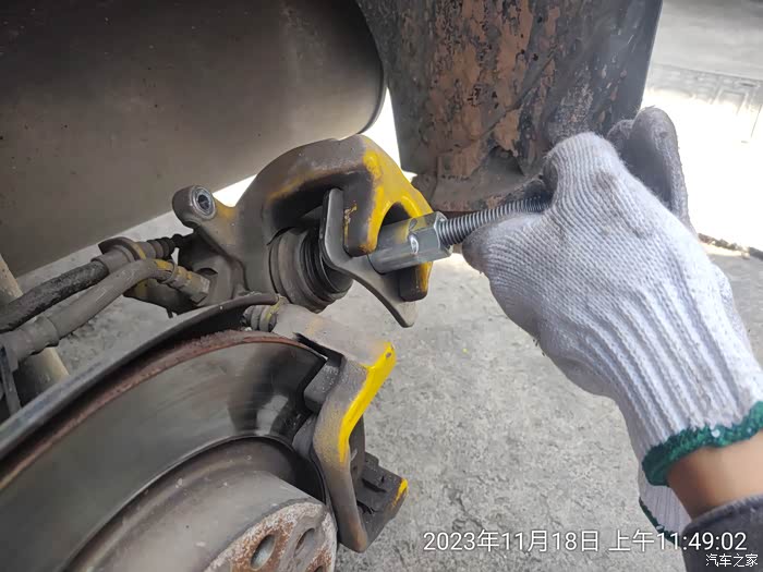

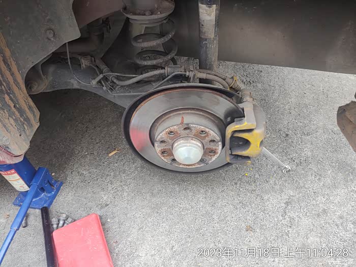

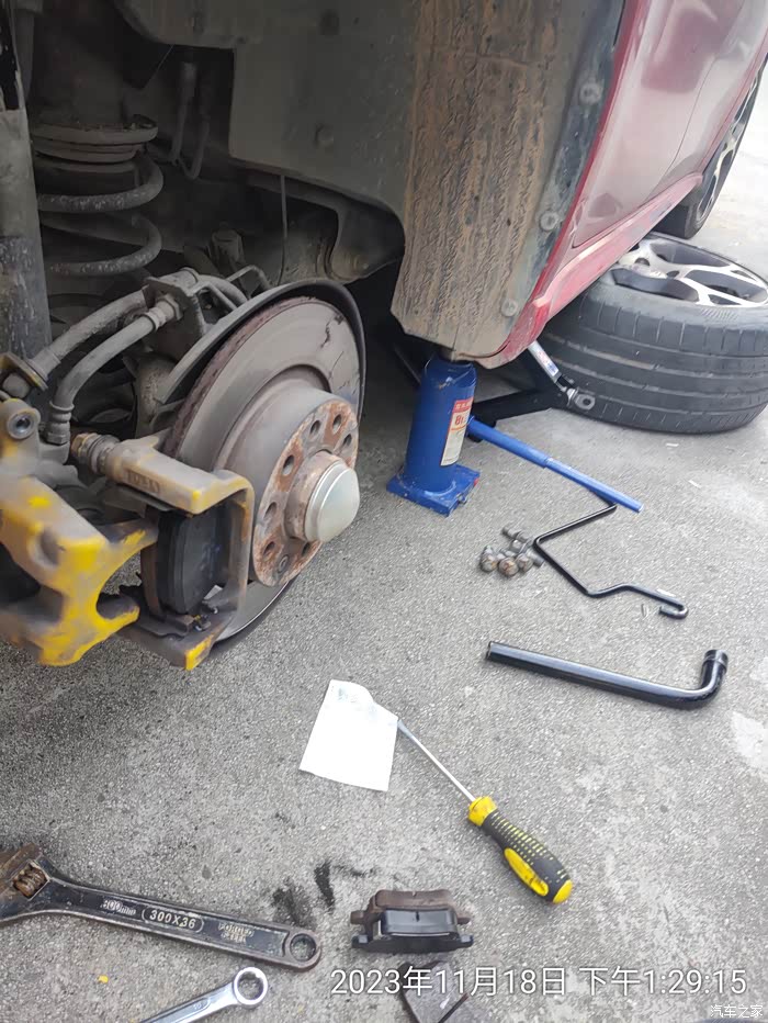

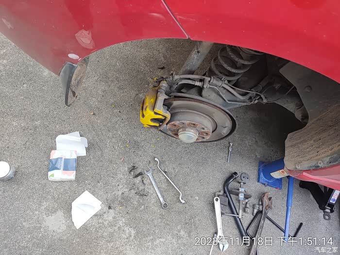

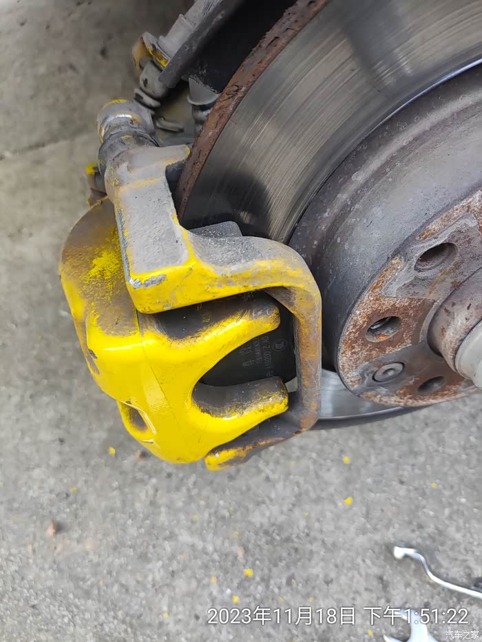

换后刹车片

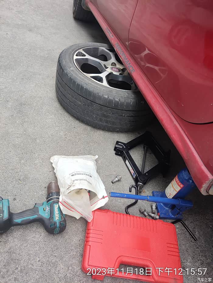

前刹的刹车片在平台上下单50元换了,忘了勾选后刹车也换, 单独去换问了要150,就自己买工具自己动手换了···
导销上润滑油脂
轮毂放车底安全最重要
换了

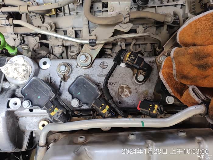

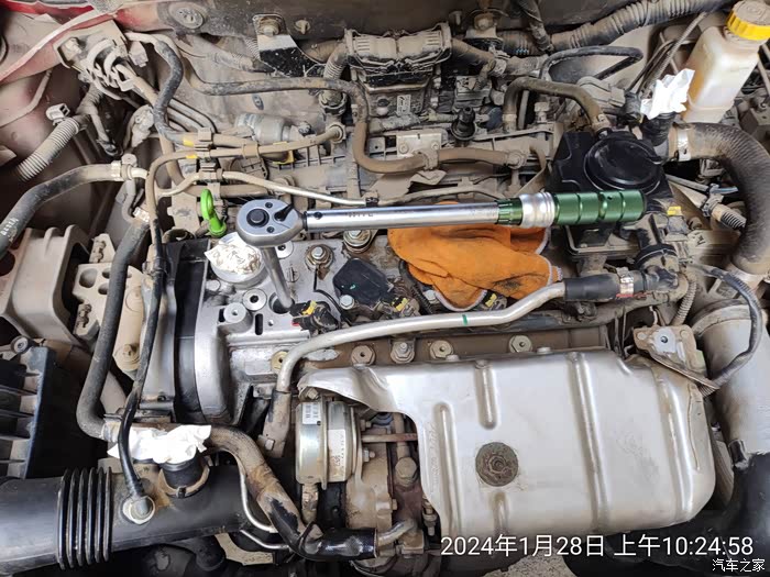

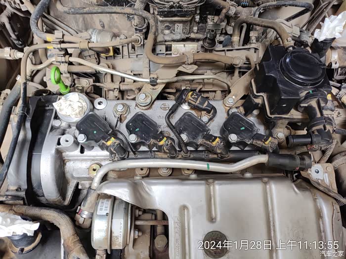

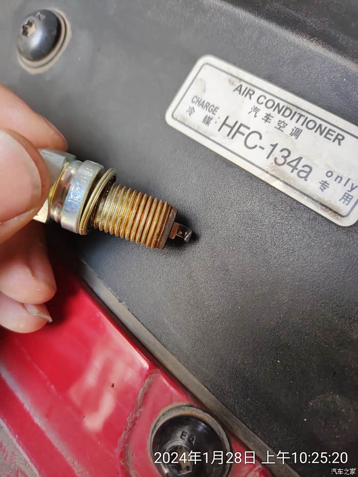

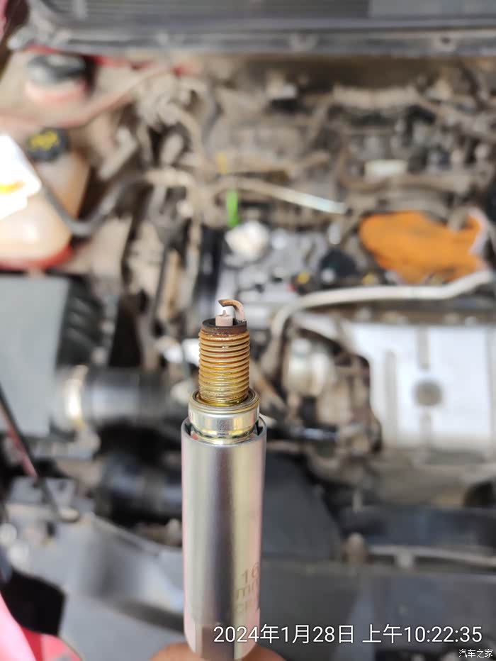

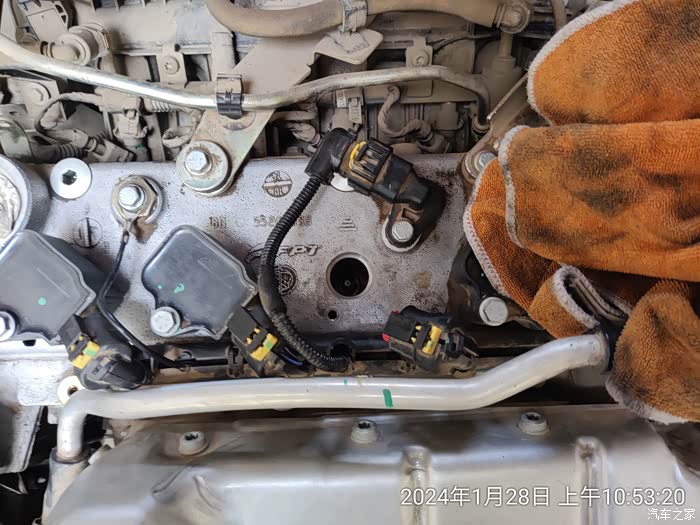

9.8W公里换火花塞
必须安排扭力扳手
有两个缸的火花塞电极少了一半···
1缸由于物理特性缸内积碳几乎看不到原色了,其他缸还能看到金属色积碳较少.
大家看下燃烧如何?

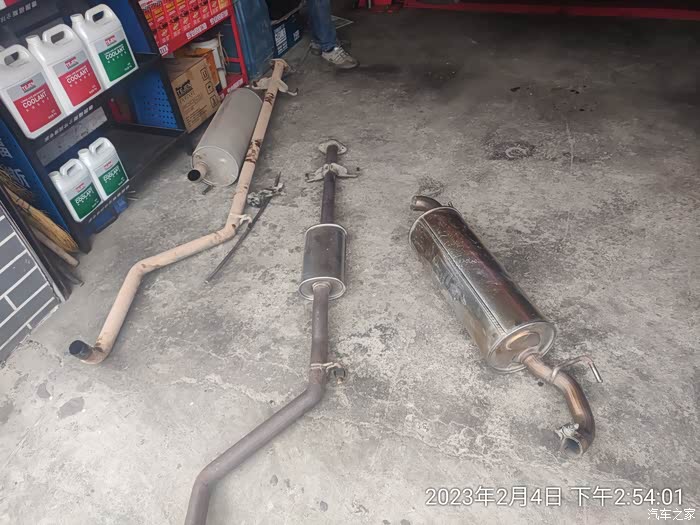

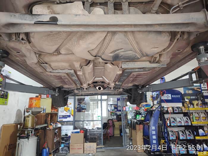

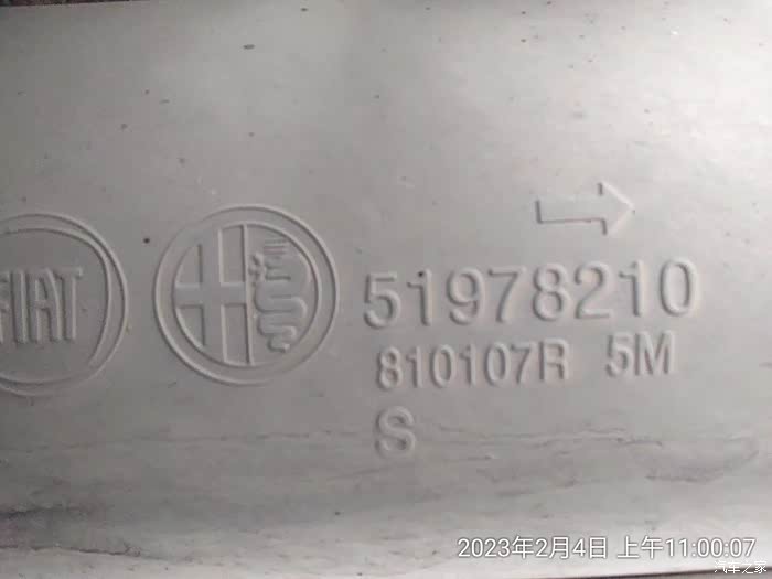

换普通排气

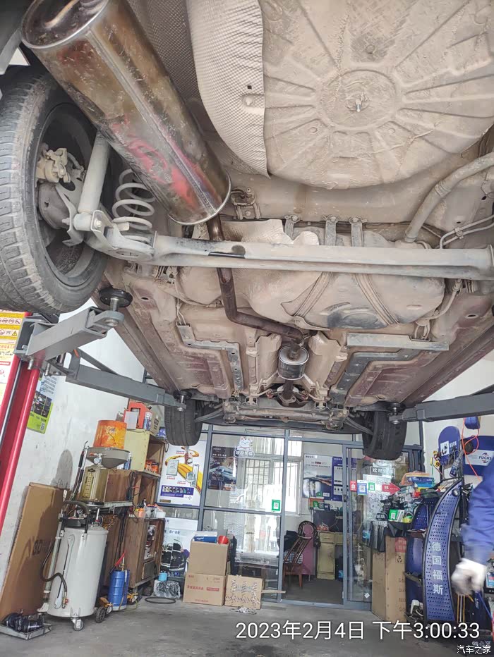

运动版真的太吵了,换的舒适版的排气
没起落架自己不好换,维修店100元

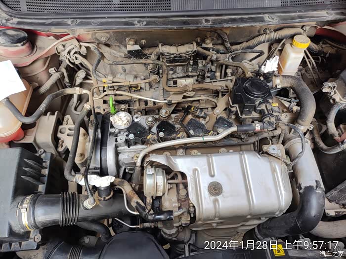

1.积碳问题准备加装机油透气壶,呼吸端,涡轮端,配件已买,好坐等天气暖和开盘
2.正时皮带也该换了,天暖和和也准备自己动手.
3.超级电容准备换组大点的原来加的58F的.
4.缸内积碳添装好透气壶再千三PEA清洗
5.节温器开始渗水,也待盘它
