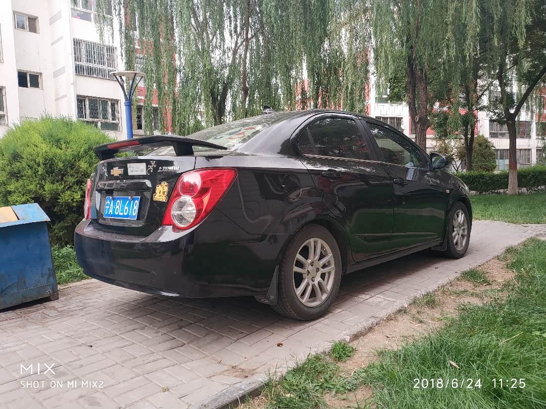

这是最早原车状态,加了个尾翼
2011年购入小爱,当时不懂车,懵懂状态,刚拿到驾照,就和父母去看车,先看了福克斯,没有黑色,然后去了雪佛兰,一眼就看见了无灯罩***大灯,瞬间打动了我
后来到了2013年,偶尔看见电视上的赛车带尾翼,也买了个尾翼安装
找人安装的时候***,说实话,心疼,打歪了,在洞旁边又***,可是看见成品安装好的时候,激动,迫不及待的想试试,之前百度过,什么下压力,什么增加稳定性,结果就是没什么两样,就是美观而已,车子一直这样开到了2018年

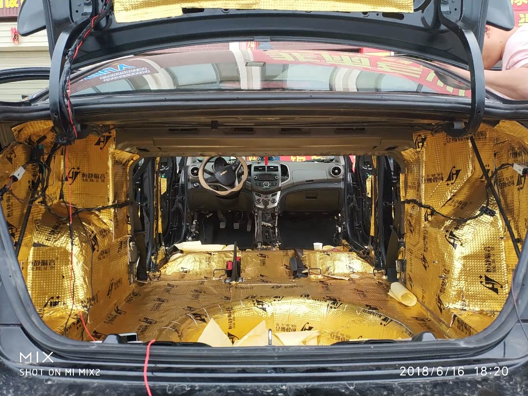

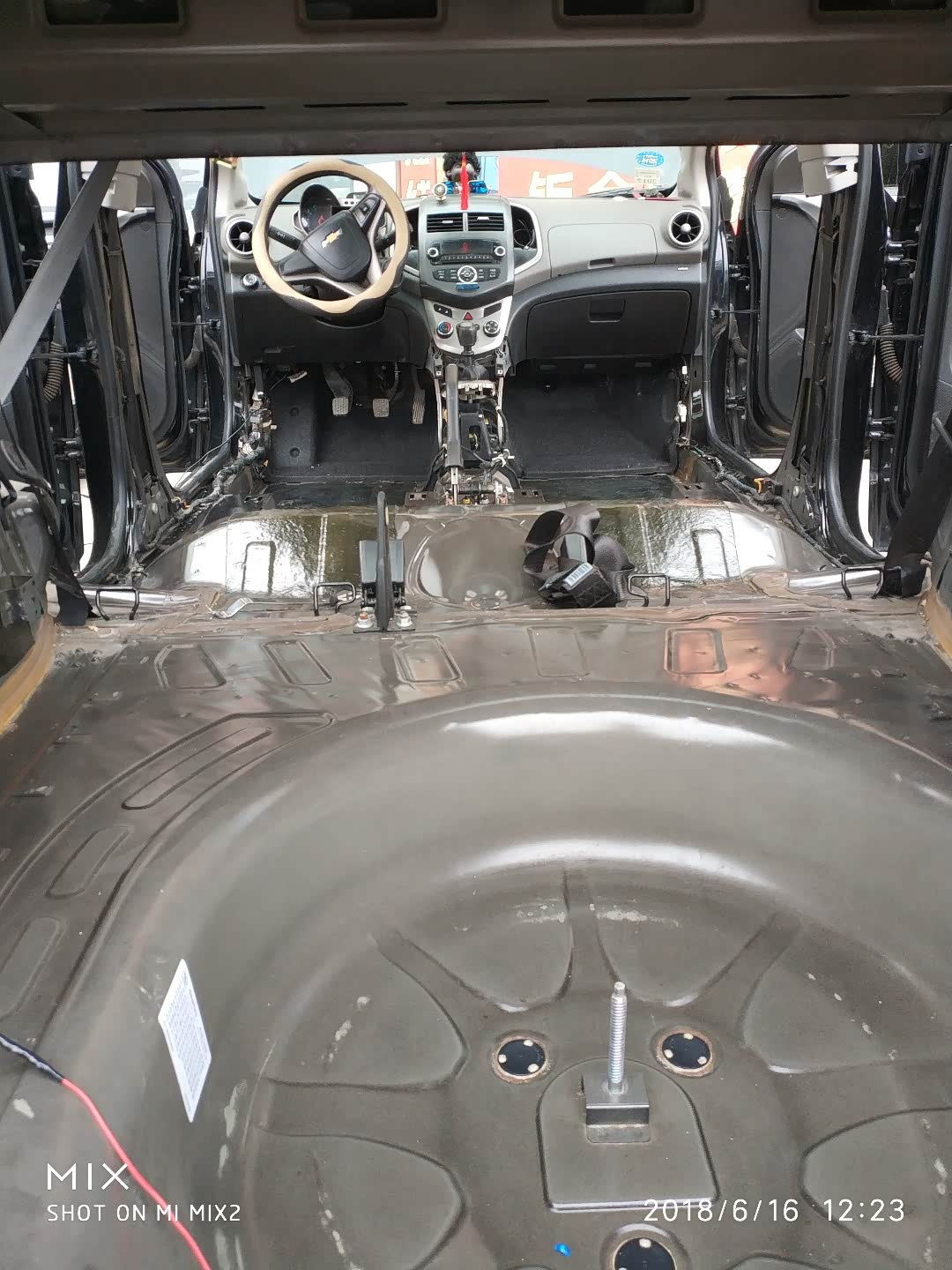

全车大隔音
也就是2018年6月,正式开始了我的折腾历程,先做了全车大隔音,素车和隔音后对比,最直的区别就是高速120码,以前收音23个音,现在只要12个音,隔音明显
当然首先要有个关系好的人帮你折腾两天慢慢全车贴,外面的隔音就是四门,四个座位底下踩脚的地方,四轮,完事,没什么大的效果,全车大隔音,连车顶都贴了,球型贴法,包圆

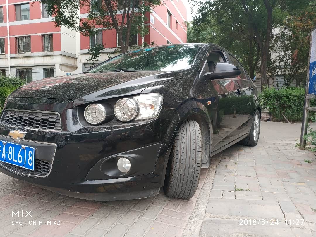

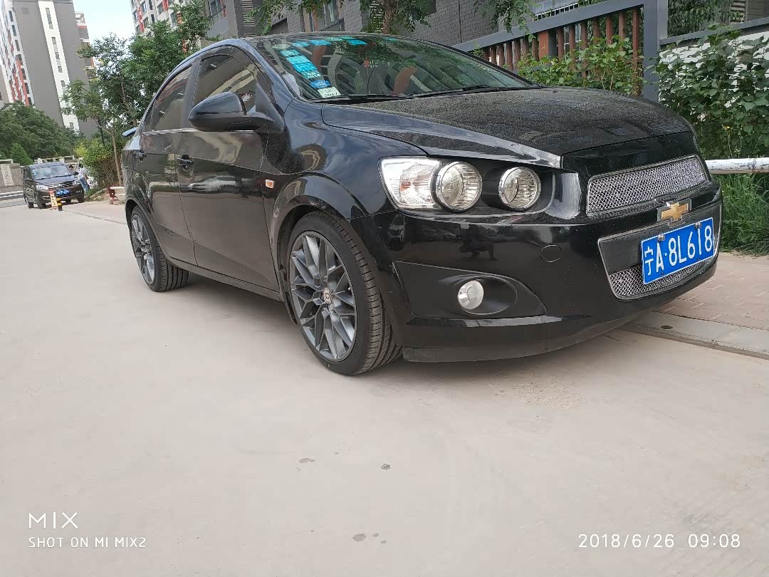

再后来车子这样

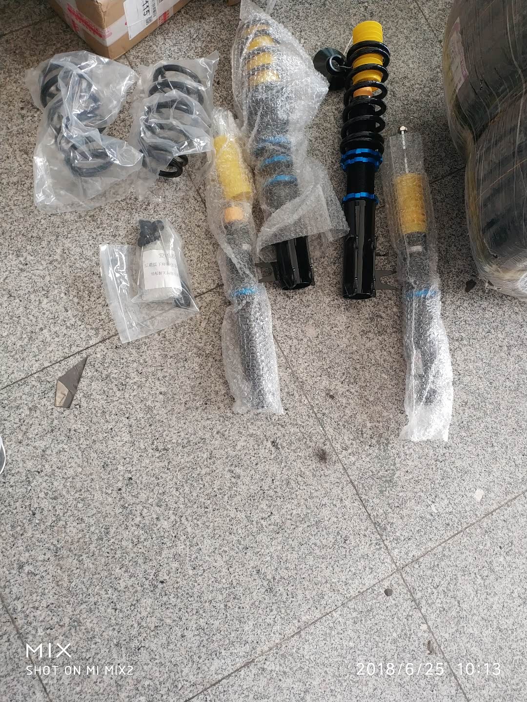

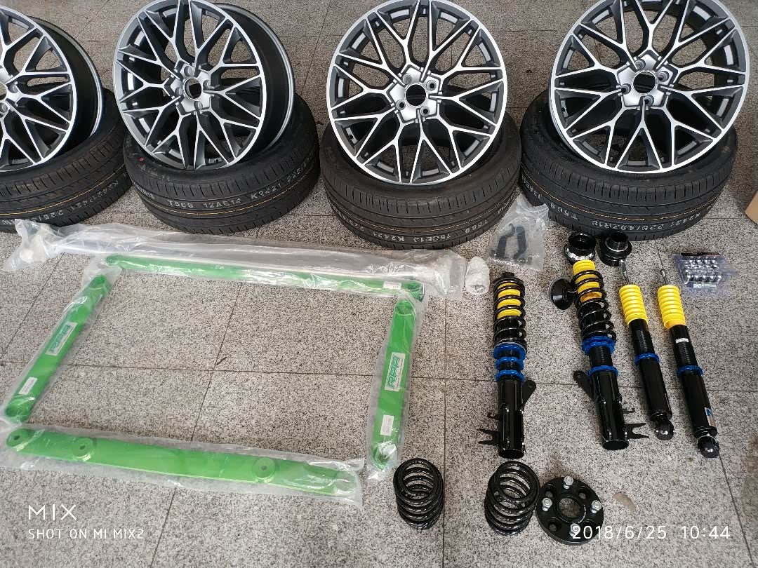

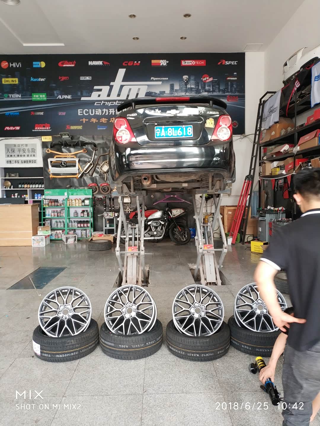

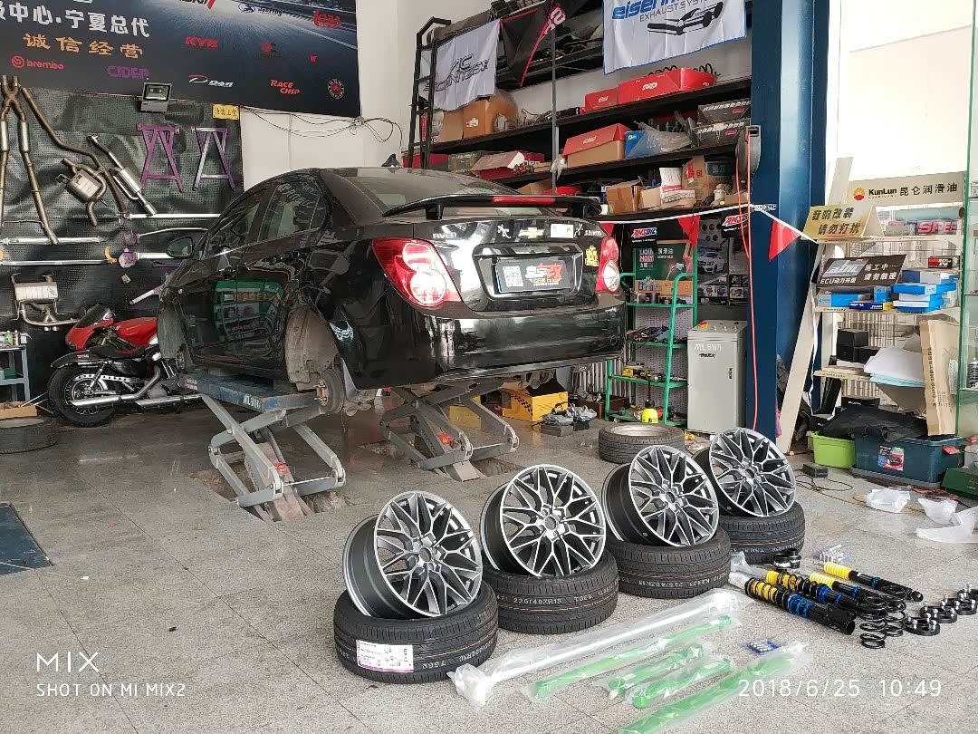

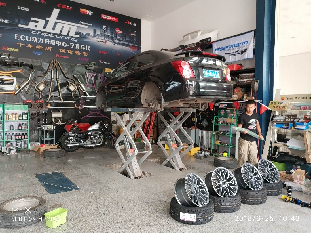

上了N1绞牙,拉杆,李子串,轮毂,中网,还有涡流进气
感受,绞牙很硬,车子只有1.2重,弹簧5kg的,过减速带比货车还硬,操控一流,掉头30码很稳,没有人要飞出去的感觉,这家店很坑,装是装上了,调就根本不会,我们这三线城市,没有成熟稳定的改装氛围和有技术的师傅,只能自己折腾,老婆嫌弃很硬,没有原车舒服,后来自己调,一个月时间,每天就是调,拆了轮胎,千斤顶打起,绞牙扳手各种调,阻尼各种搭配,最后找到了合适的点,比原车稍微舒适度差点,操控完美
轮胎原车205  55  r16,改成了225  40  r18,刚好不蹭叶子板,后来好处也出来了
李子串要调短,这是我总结出来的,降低底盘必须短,不然过减速带,你懂的

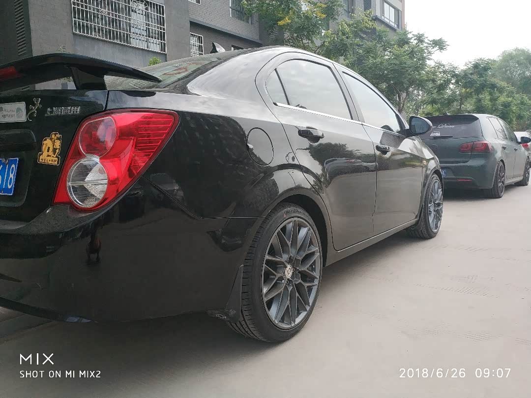

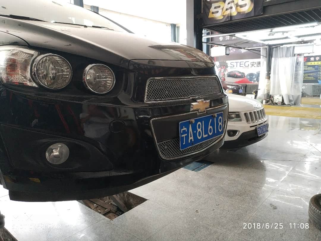

下面是安装完毕的绞牙姿态
前面的是小区的GTI
前后一指状态,贴了隔热膜,当然是便宜的,除了前挡,总共500

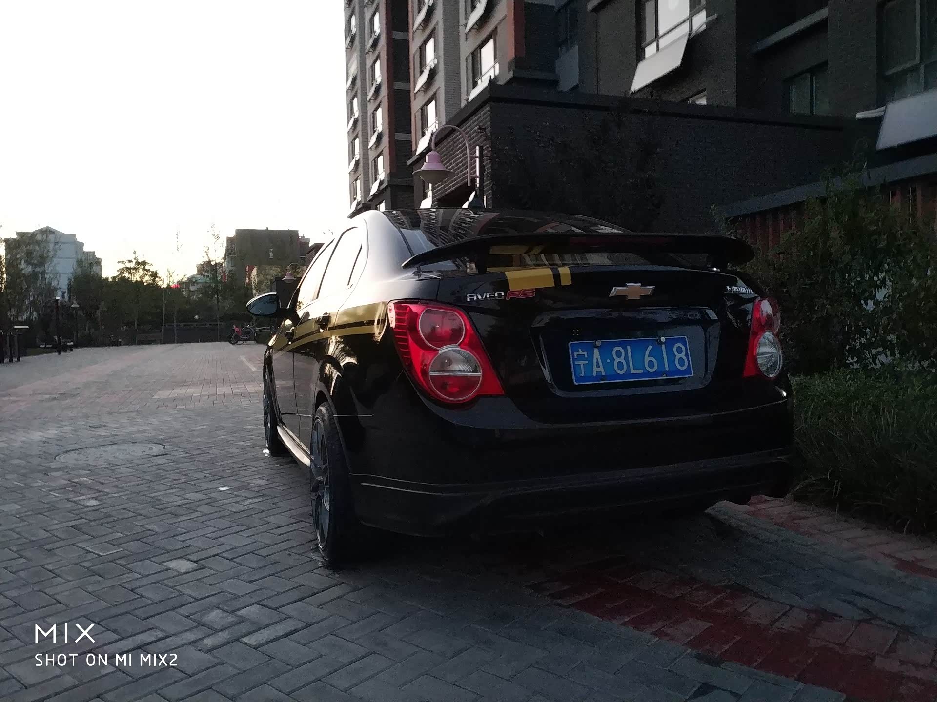

后来上了小包围,当时是资金有限,现在是有钱了买不到大包围,淘宝思域的就有现成的,这车难找
还还搞了拉花,就是淘宝便宜买的,自己贴的

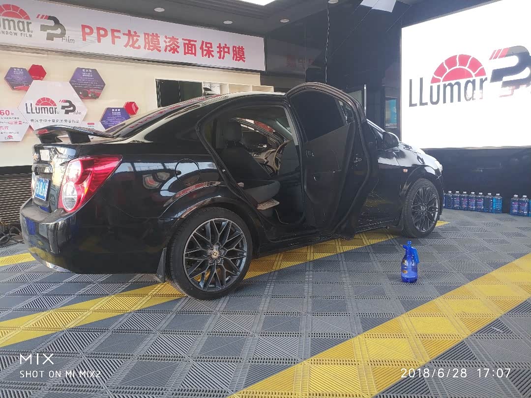

车子买来基本自己一个月打蜡三次,每次两个多小时,夏天太阳下洗过,冬天没太阳洗过,别人说我成魔了,我说我疯了,下面是洗完后的车漆效果,别人都说不像8年的车

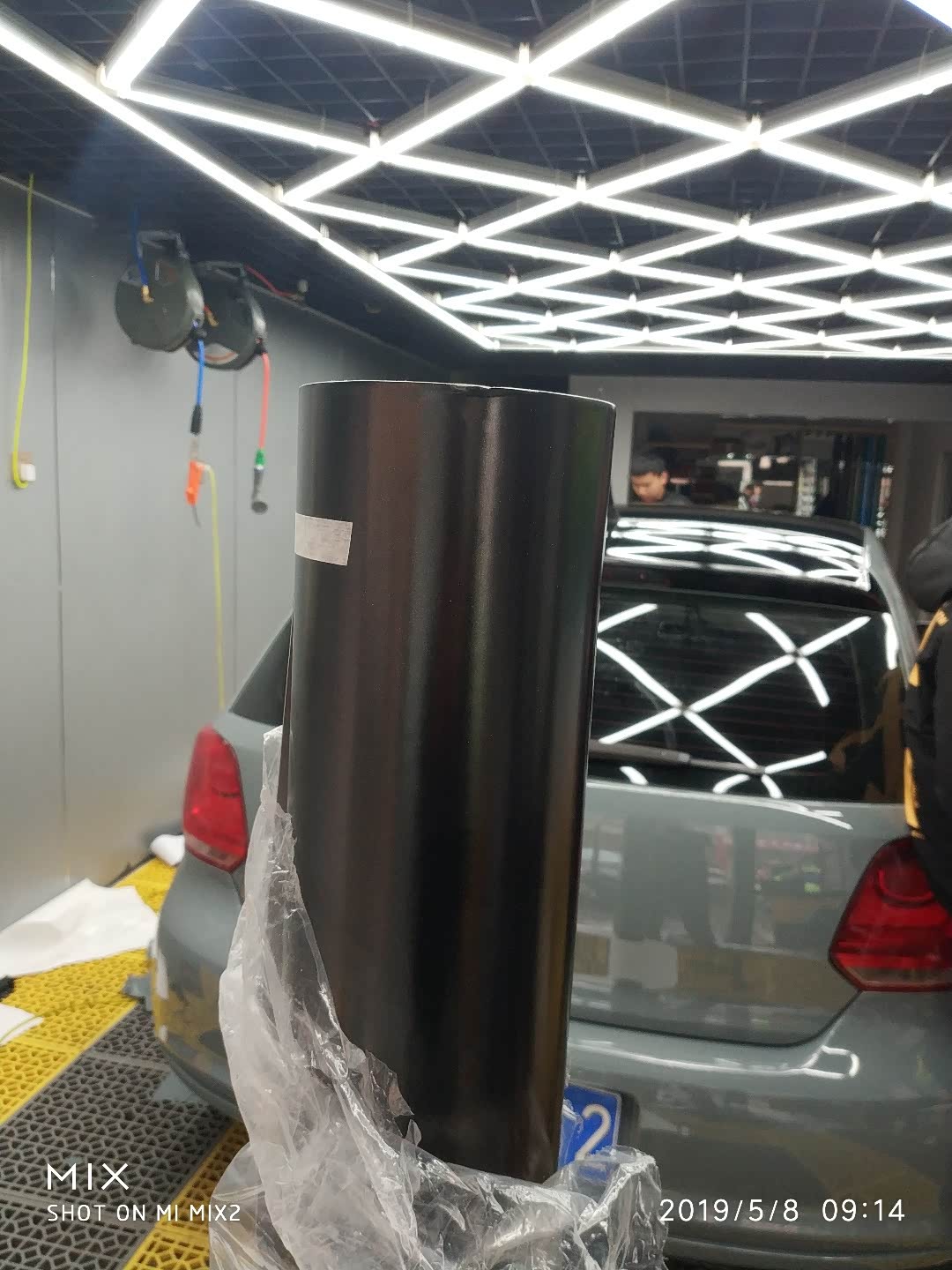

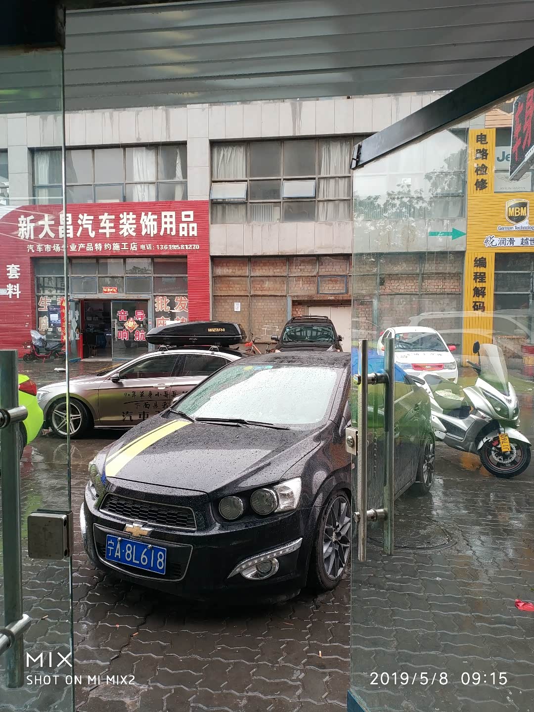

电光金属黑的膜,准备上车
这是气动的效果,下着雨过来贴膜,旁边我的摩托车忽略不帅气,还有CC小哥过来换颜色的
