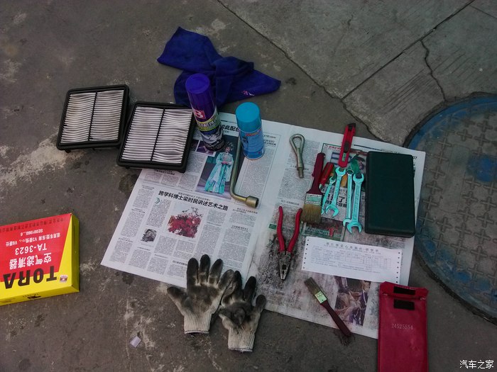

本人说来惭愧小学没有毕业,估计天生就不是读书的料,看到书就头痛,今天到这里玩想认证车主还要写那么多字简直就是为难我了。现在把我今天清洗节气门的图片发上来供大家参考,其实这些事自己动手也是乐在其中,还节约了不少钱钱。好了废话不多说,翠花上菜。这是今天的作案工具

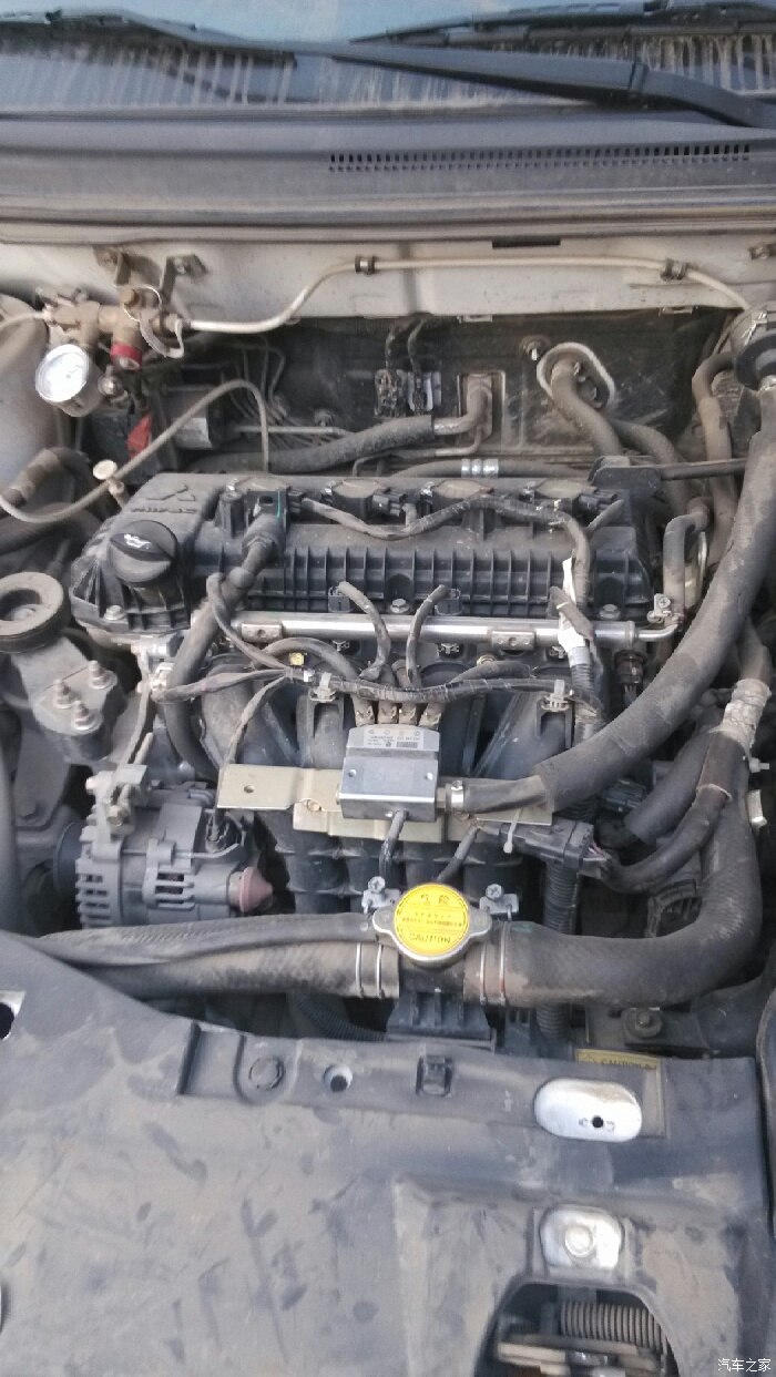

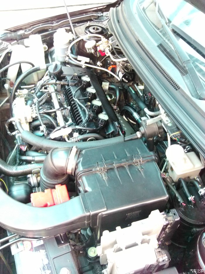

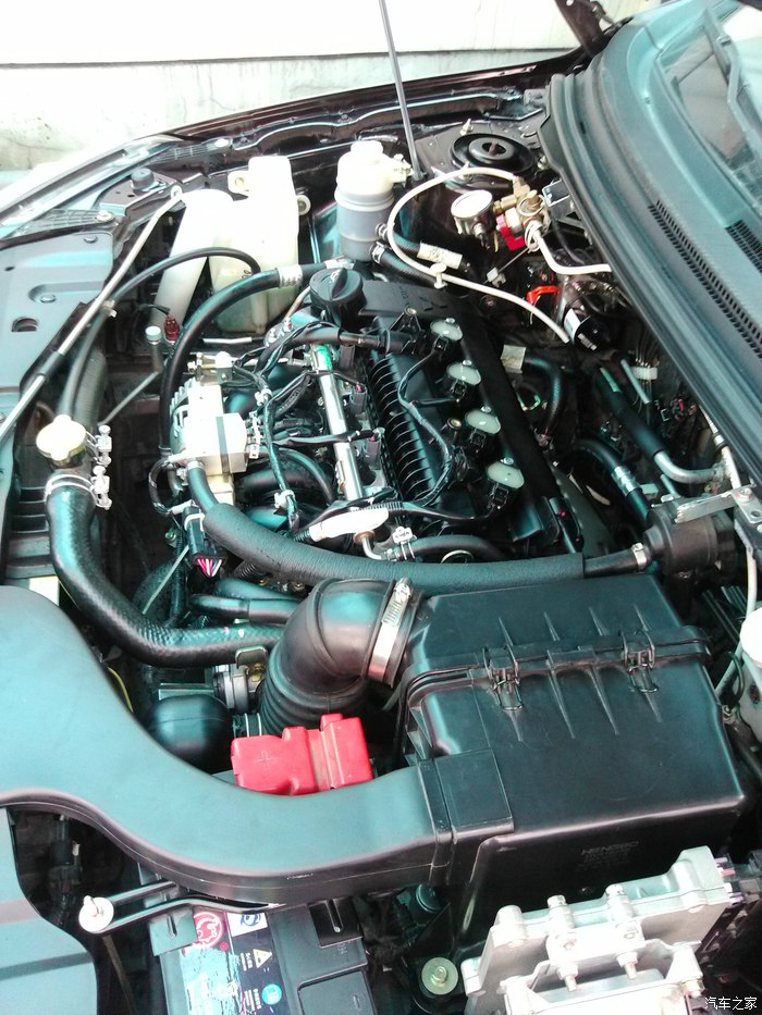

打开前引擎盖大家看看我的引擎还算干净吧?

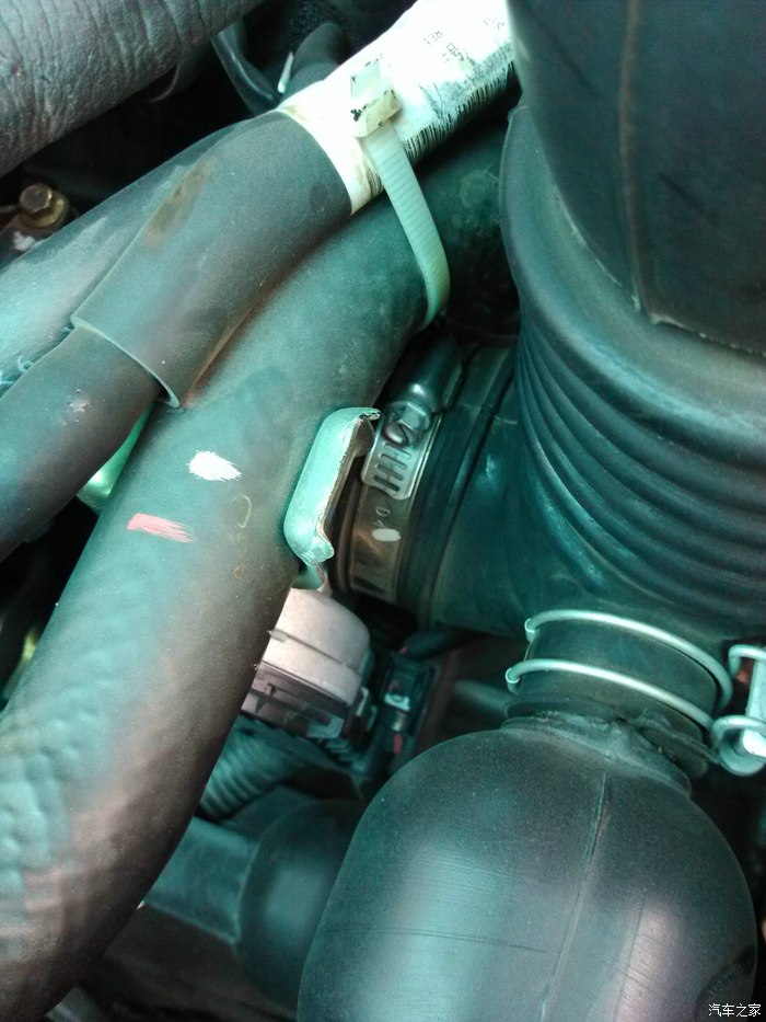

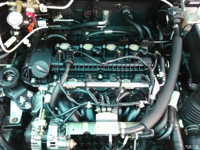

卸了电瓶负极以后开始拆空滤,空滤从这里开始
怕大家看不清楚在来一张

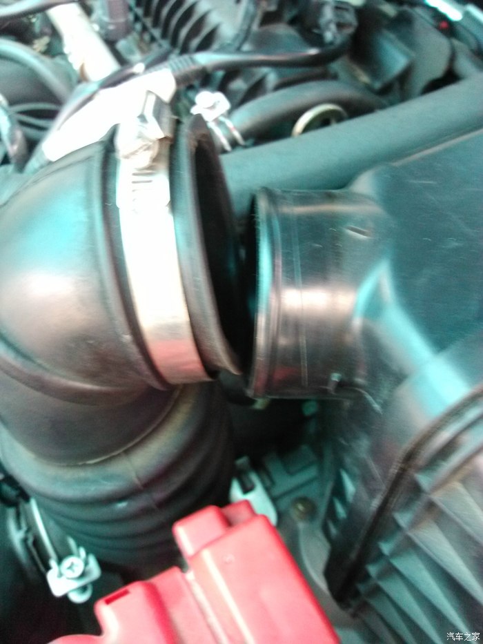

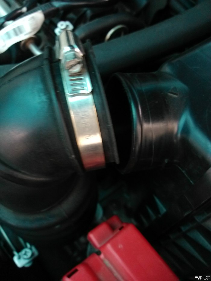

再卸载进气管

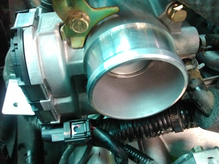

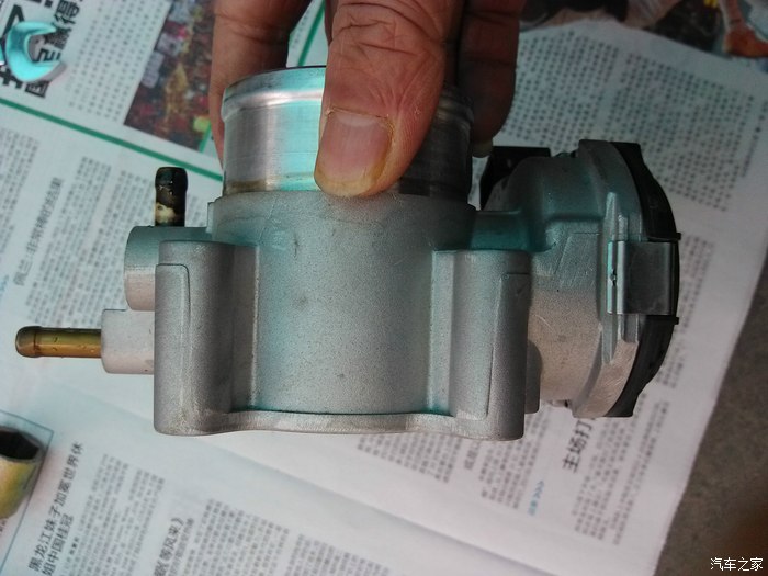

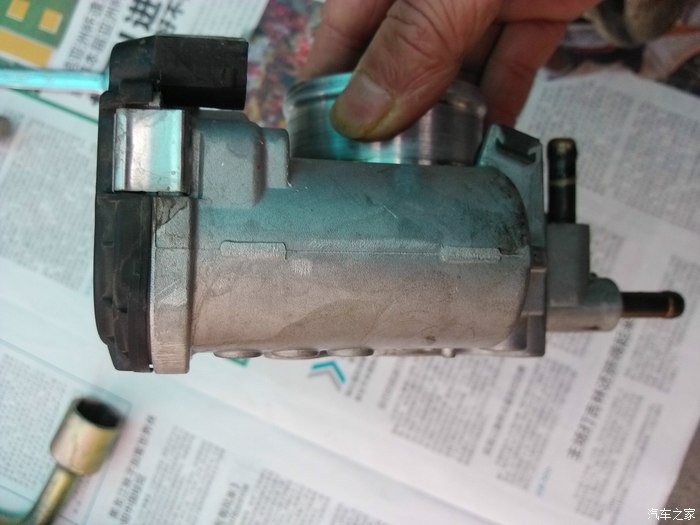

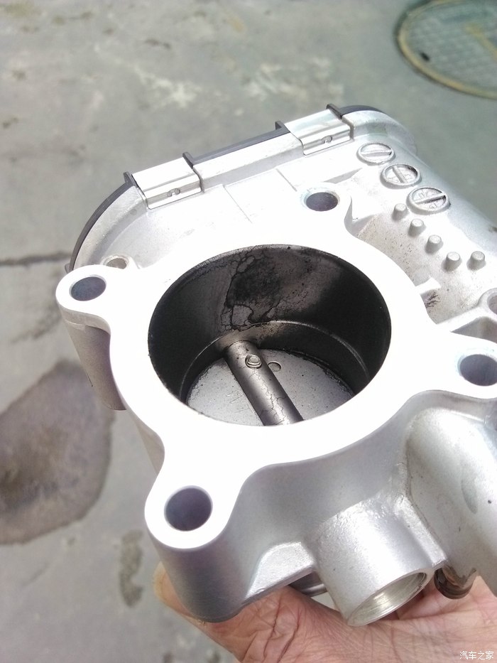

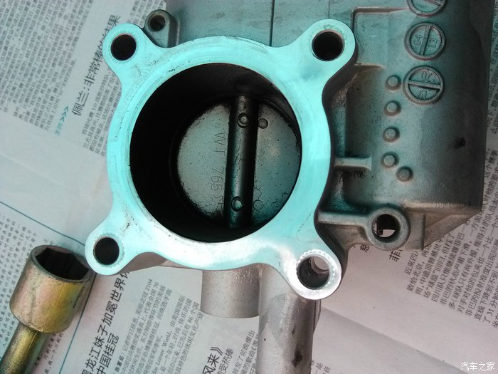

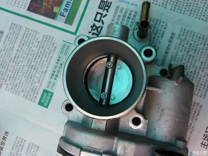

看到下面那个白色的就是电子节气门了,4个螺钉卸掉,很容易就把节气门拿下来。节气门够脏了,就这样是安全行驶5万公里的节气门了。

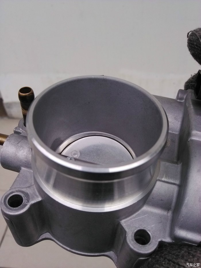

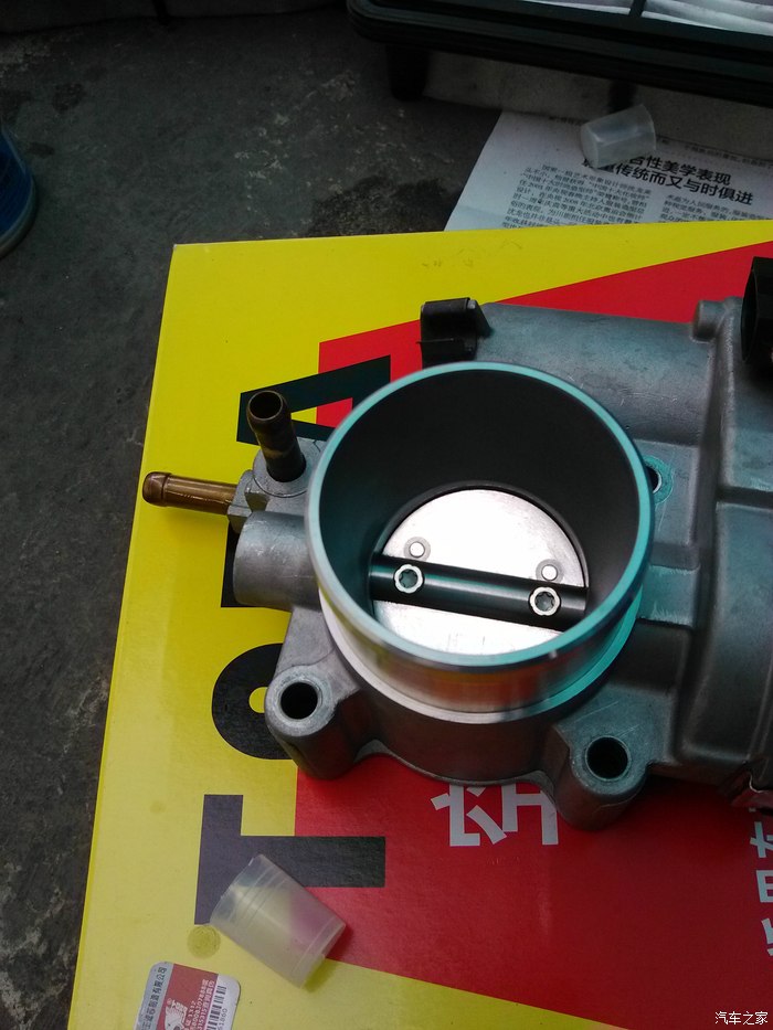

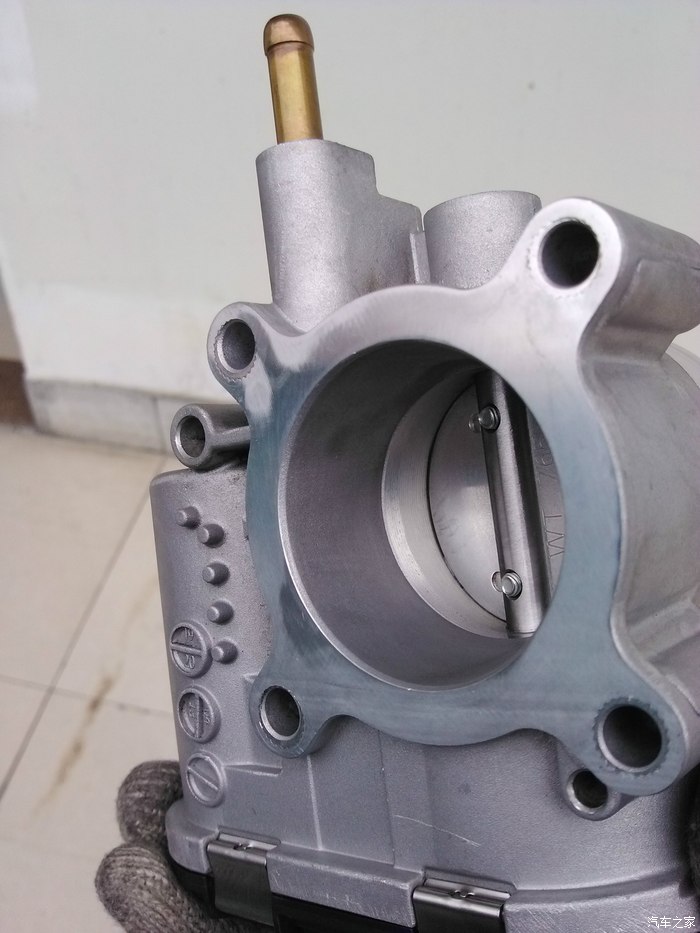

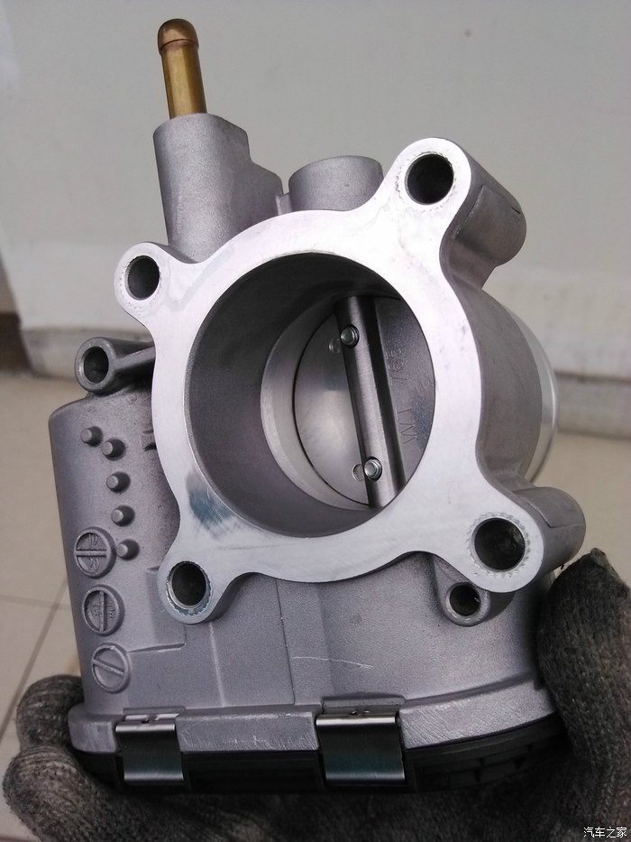

开始上化油器清洗剂,喷上立竿见影,就这样反复几次,把里里外外都洗个干净,你们看如何,是不是和新的一样。

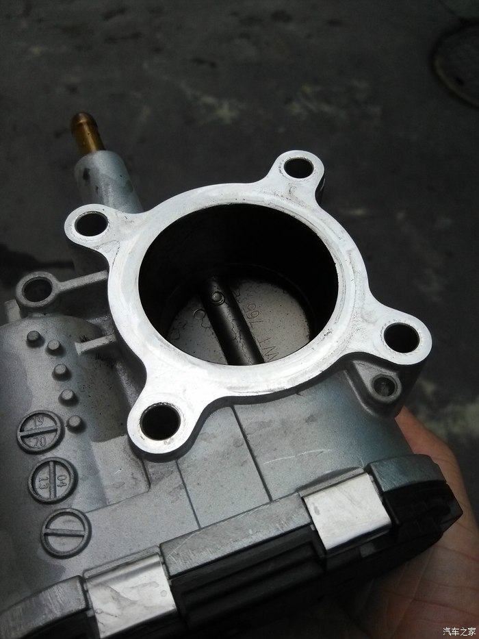

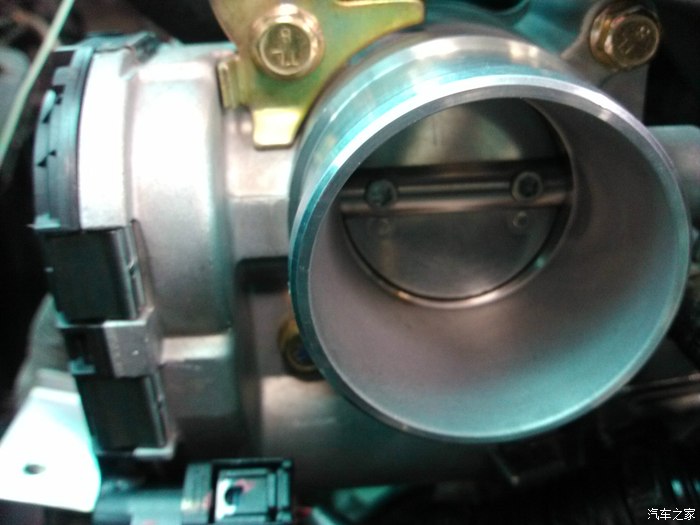

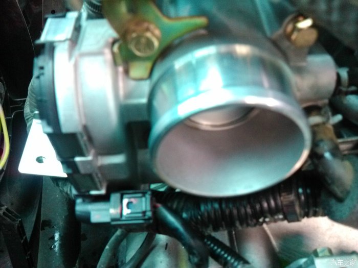

洗干净了就要开始把它装回去了,这下看到就是这个4颗螺钉。
多上几张图大家看仔细了

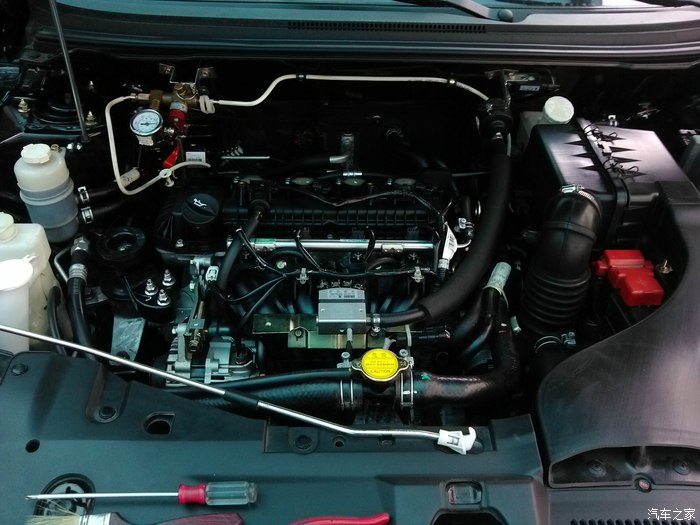

节气门安装完毕,该安装其它东西了,不要急慢慢来,一样一样的装回原来的位置,装好以后也不要忘记把发动机外表清洗一下。看看这就是清洗后的效果,像不像新车?
最后是换下来的空气滤清器和作案工具。
