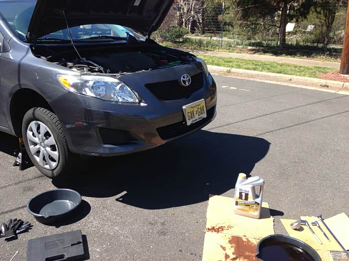

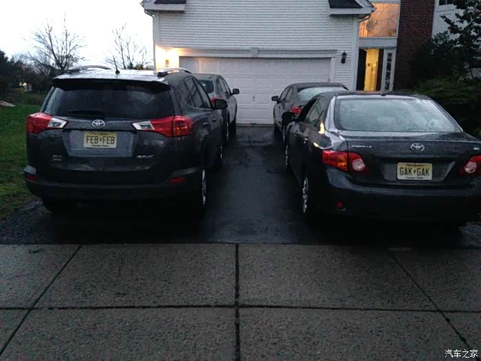

先来张前些日子拍的前脸。
跟我的Rav4肩并肩。
哈,这一起四辆车都是一个色调的。

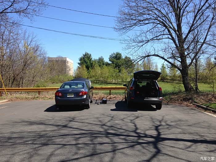

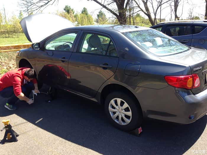

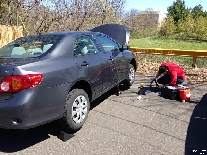

今天风和日丽,是个换机油的好日子。把车子开到朋友家附近的一个死胡同,不打扰别人。

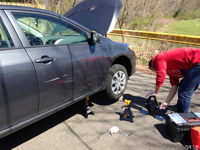

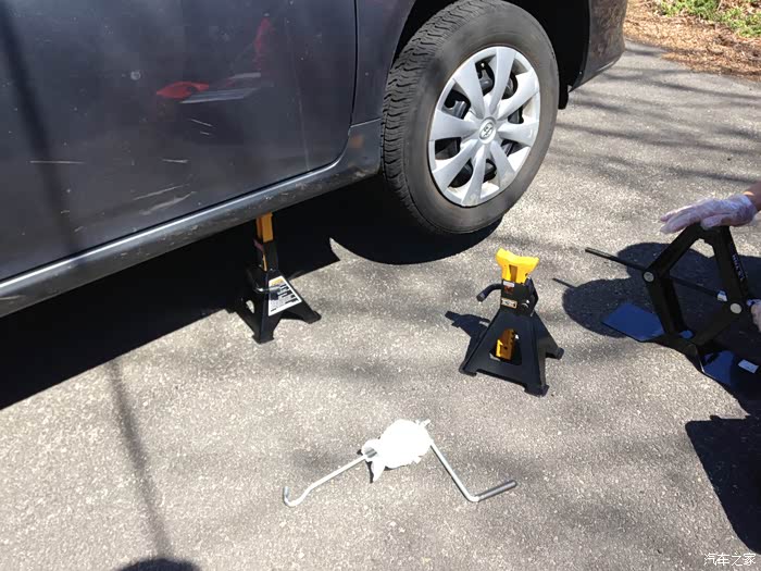

上千斤顶和支架。
上千斤顶和支架。
上千斤顶和支架。有壮汉在,力气活我就不干啦。

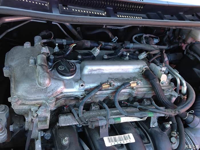

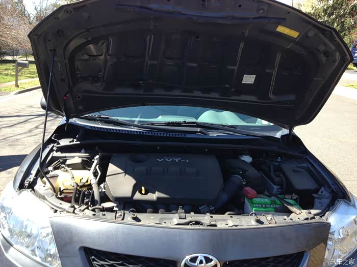

打开发动机舱。

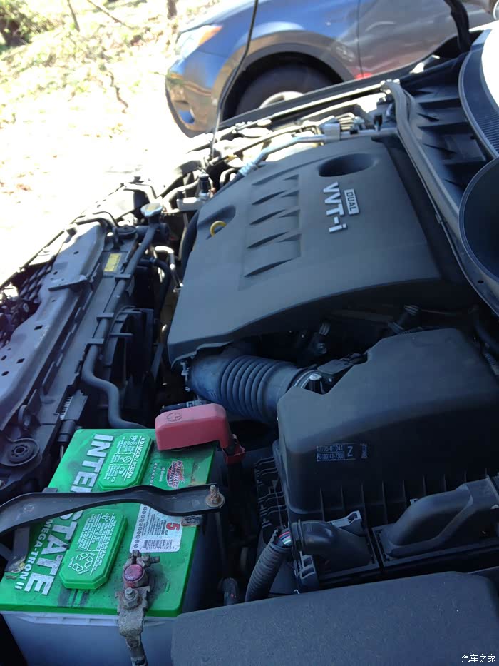

拧松机油盖。

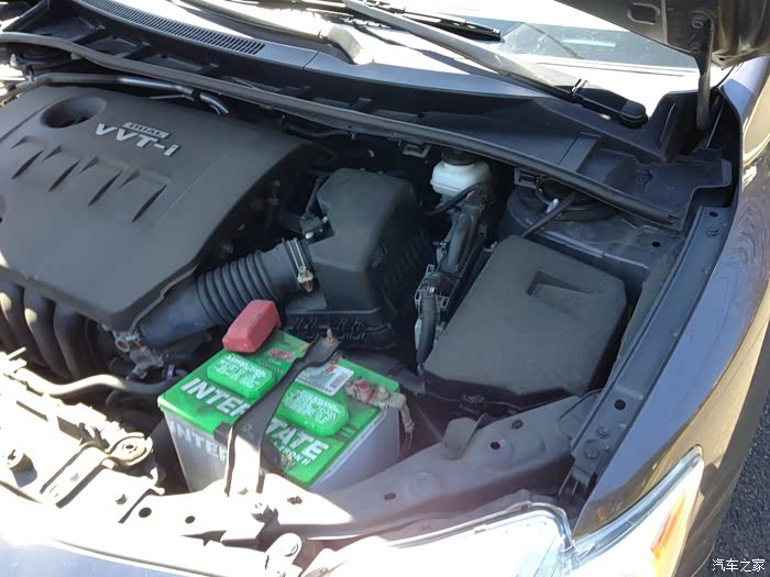

电池已经不是原厂的了,不过新的质保五年够用一阵了。

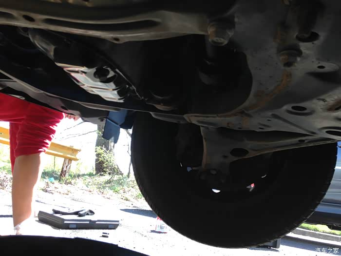

另一边也架起来。
所用的支架,承重四吨。小卡罗拉才一吨多,所以绰绰有余。

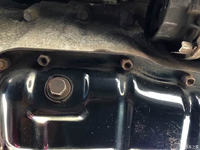

擦干净油底壳。

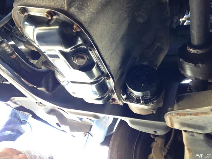

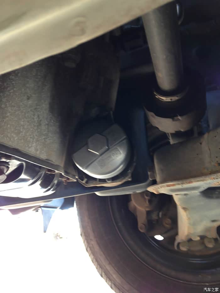

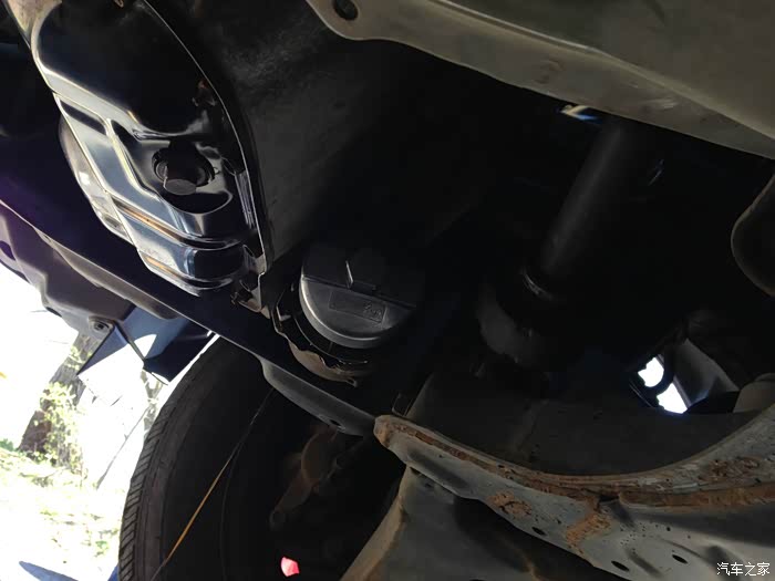

机滤壳。

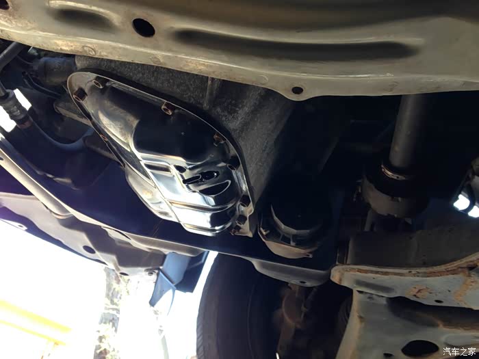

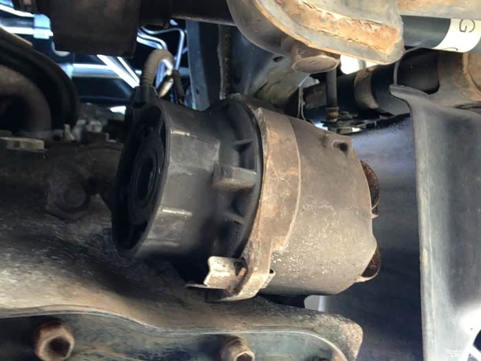

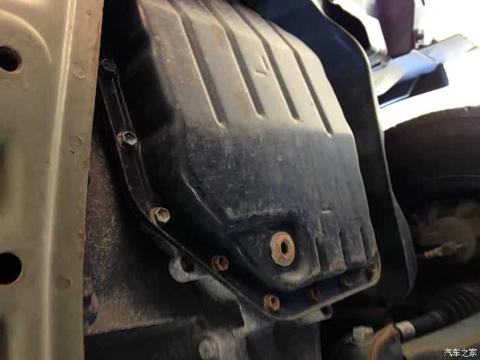

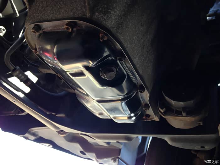

这是变速箱油底壳。

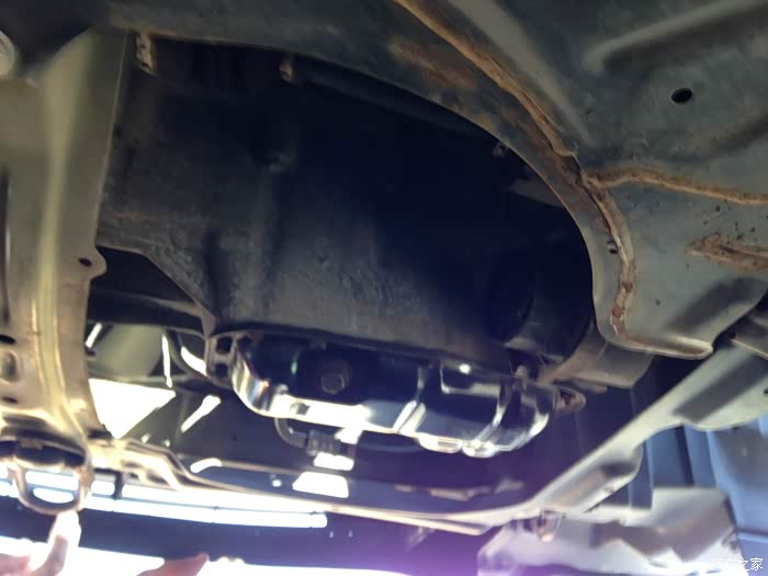

后面往前看。
侧向看。

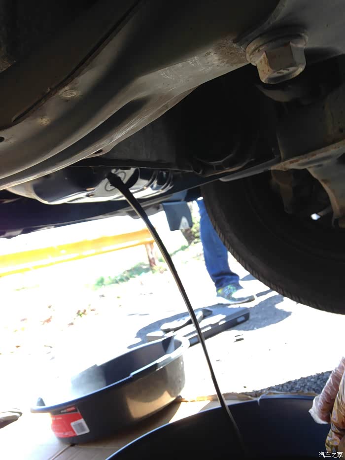

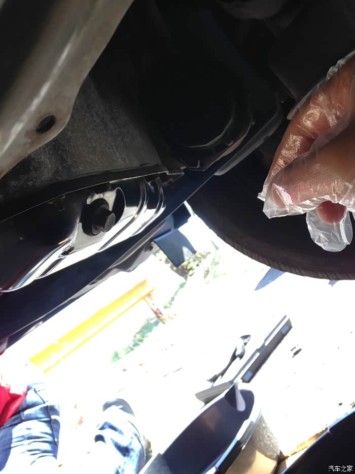

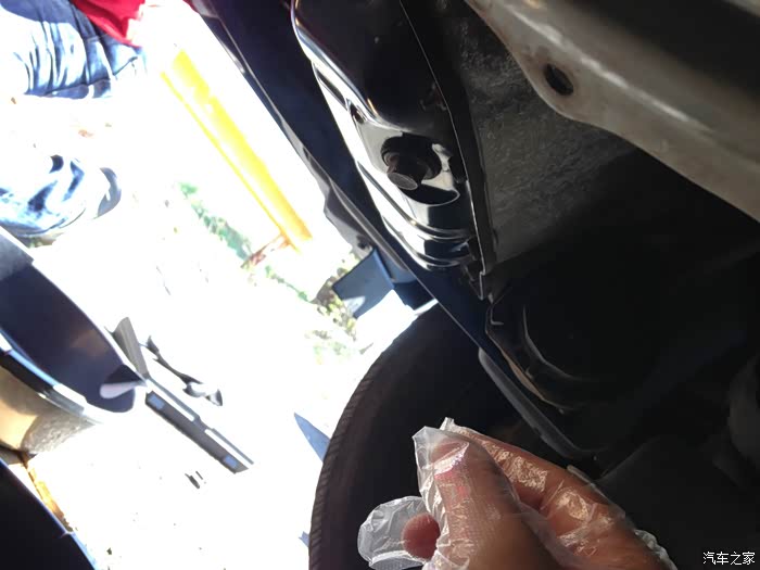

拧松放油螺丝。
得戴手套。

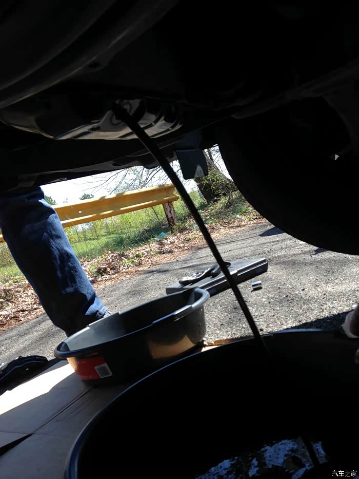

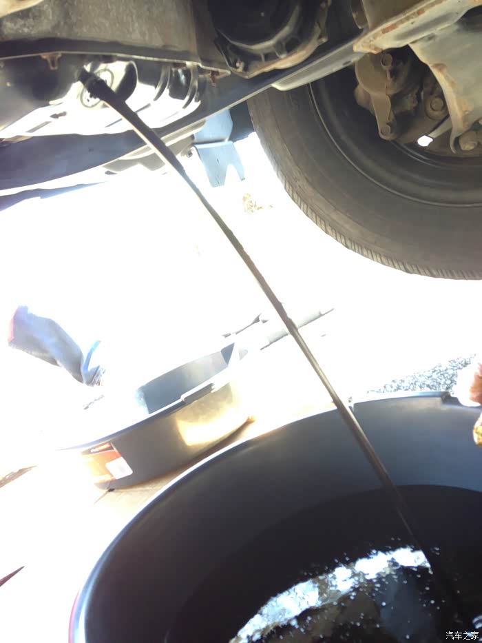

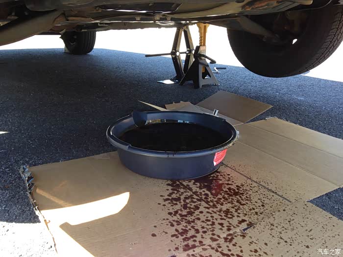

油放出来。
油放出来。
油放出来。
油放出来。

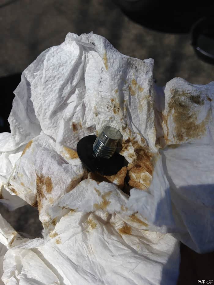

放油螺丝得擦干净,等会儿装回去。垫圈其实该换个新的,不过我们没准备。那就先用旧的了。不漏就行。
今天天气是不错,不过。。。。有风。。。
放了二十分钟吧,基本干净了。
把放油螺丝拧回去。记得别弄太紧。

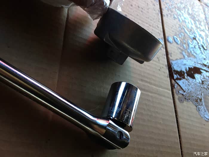

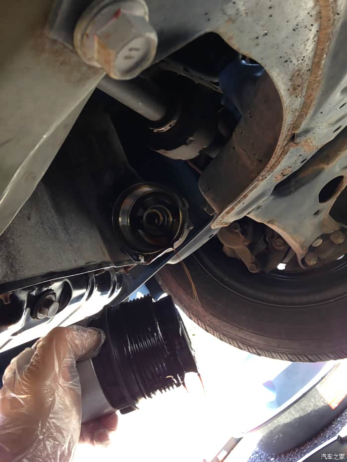

下面该换机滤了。这个机滤工具跟我的Rav4的完全一样。

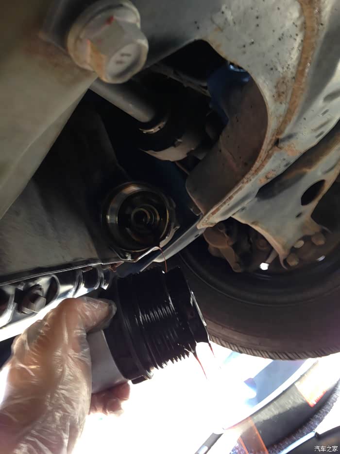

不过上回不知哪个修理店修的,干活太糙,弄得机滤死死地,拧不动。
我们两个汉子,还用上了加力杆,才给它拧下来。发动机都给拧的晃悠了,途中差点都考虑放弃。。。

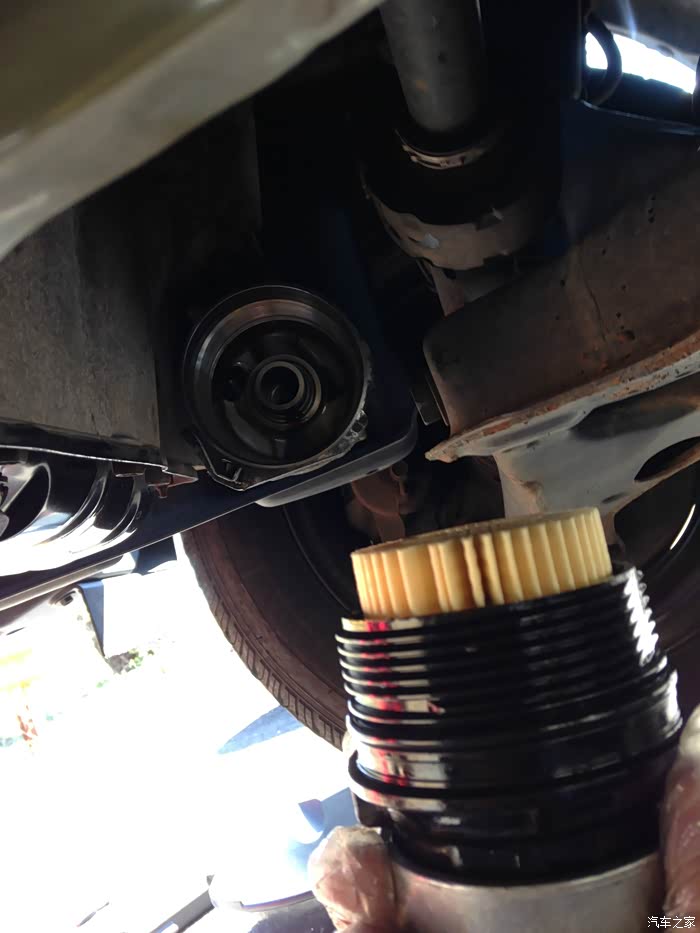

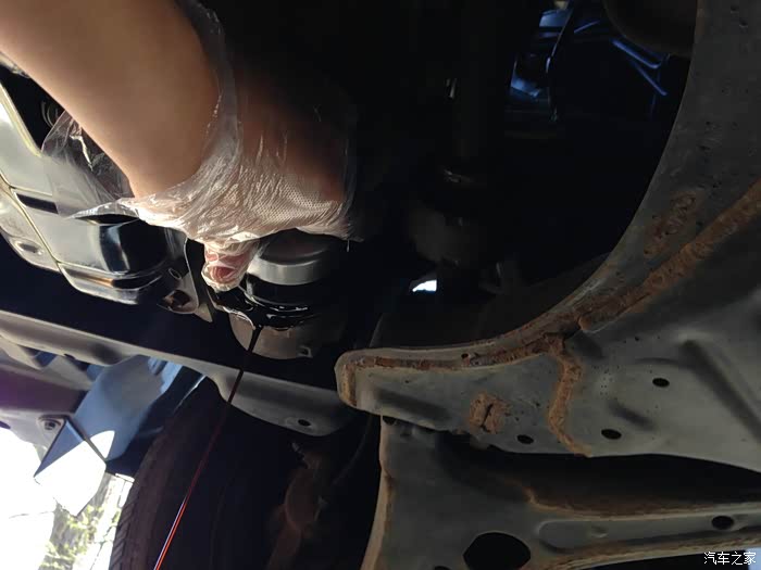

把机滤里面的油放掉。

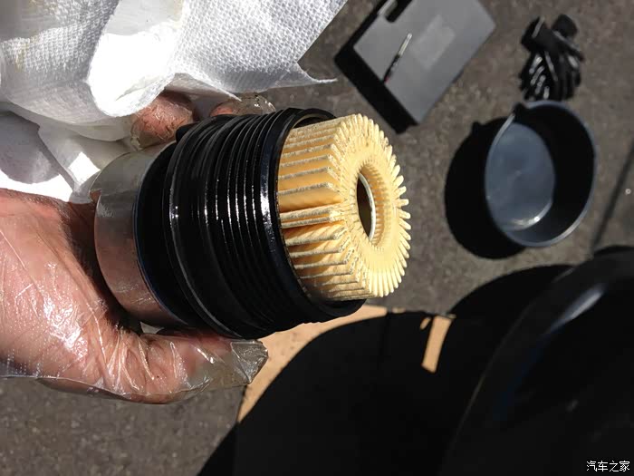

拿下来
拿下来

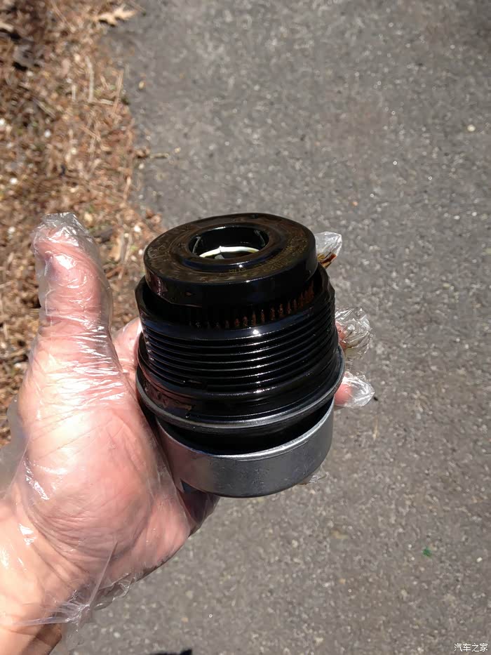

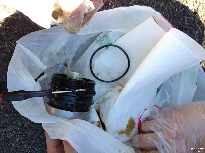

上回用的机滤,貌似是FRAM方牌的。
记得把密封圈换了。
装上原厂的新机滤。
拧回去。
用手拧紧就好,不要过紧,不然下回换的时候就要哭了。

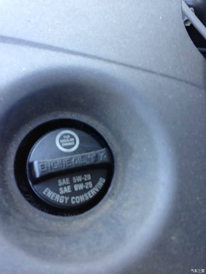

机油盖子上写的,5w-20,或者0w-20。我从来都是按照厂家要求用油,不乱搞高粘度的。

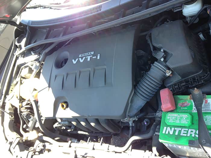

发动机舱。
加油口。
加油口。里面挺干净,周边有些脏。

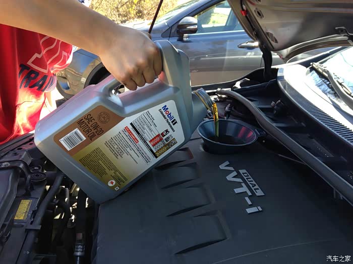

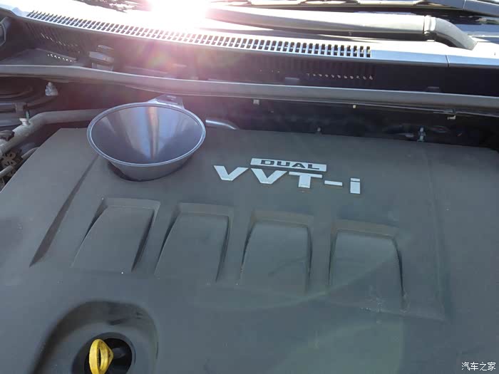

漏斗。
加机油,并且不断检查,加到中线就好,不要多加。

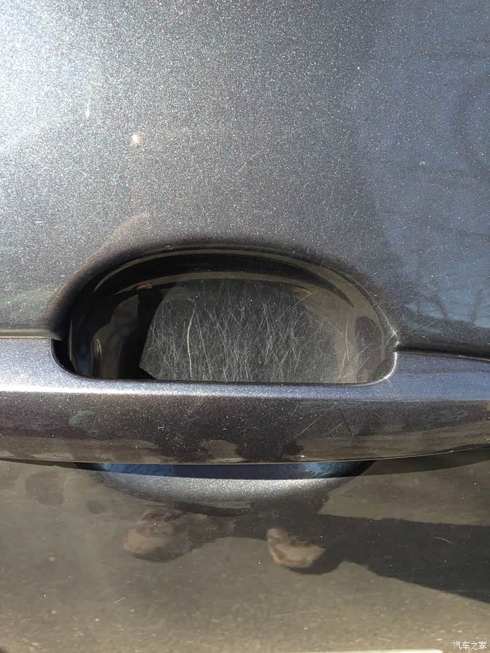

今天还带了抛光剂。把这车门把手划痕打一打。
效果不错,划痕不见啦。(当然这车原来在城里跑的,全身各种小挂小蹭,无所谓了)

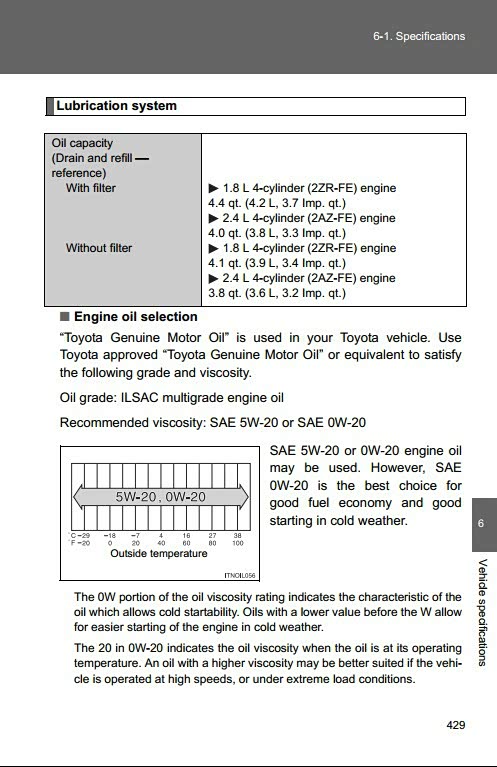

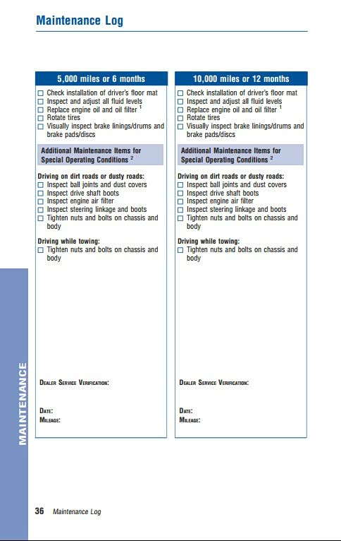

update: 好多人问保养间隔的问题,我把美国卡罗拉的保养手册贴出来。
这里写的很清楚,每隔5000英里(8000公里)或六个月更换机油机滤,后面的都是重复的而且保养间隔一样,我就不贴了。 当然,美国的路况,车况,油品,空气跟国内不一样。不过,大家想想普遍认为美国油品和空气比国内好的情况下都是8000公里一换,国内1万公里一换也许间隔长了点。
这里写的也很清楚,可以使用满足The International Lubricant Standardization and Approval Committee (ILSAC) 要求的 多重级别机油。 粘度SAE 5W-20 or SAE 0W-20 ,但是厂家推荐使用SAE 0W-20。
下面提到, An oil with a higher viscosity may be better suited if the vehicle is operated at high speeds, or under extreme load conditions.  意思是,如果是高速行驶或者极端载重的情况下,可以使用更高粘度的机油。所以朋友们要是主要在城里开,就不要乱用那些高粘度机油了。
