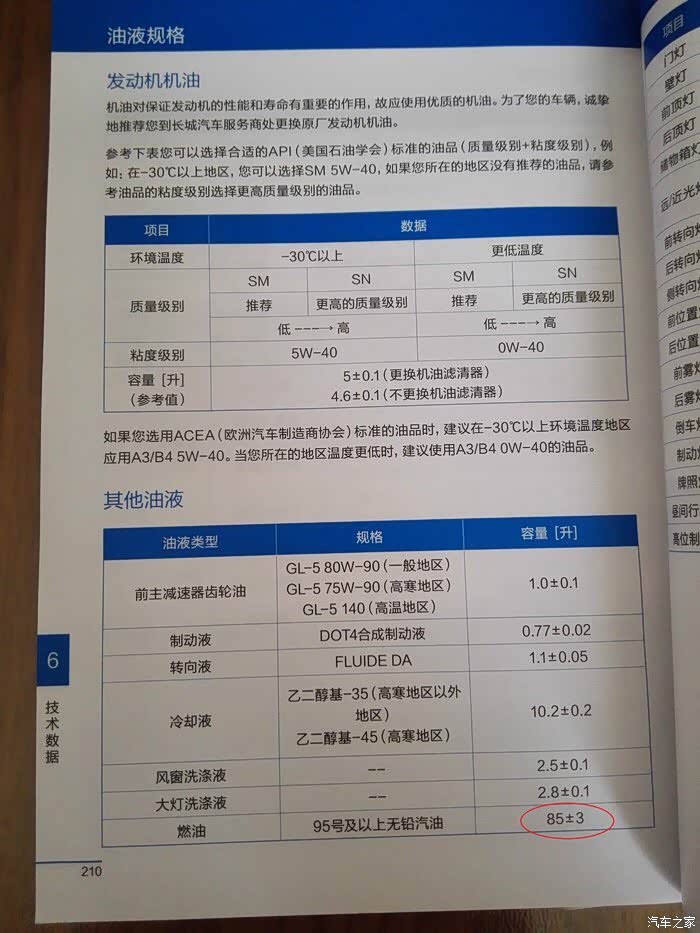

我这里的4s店和自己购买的美孚银标全合成只有5W-30,能换吗?

又不下大雪-10号 够用了 太稠了 车没力

后面30会不会低了一点?我这里是南方

不低。30是粘度,如果是十几万公里后的老车或者经常暴力驾驶,导致活塞和缸筒间隙大的话用40的。
KK冯生 2017/06/12 14:27:29 发表在 主楼
说明书是标注85升 正负3升
shpcd 2017/06/12 16:08:58 发表在 9楼
手册居然推荐40的机油!是涡轮机的关系?福特2T貌似都开始用20的机油了,啥情况?

请问85±3 指的是什么?

那就好。头三五年用银标,往后再用金标的,5W-40
爱的丶SUV 2017/06/12 14:30:58 发表在 沙发
是啊,85±3

H8比H9多装5升油
