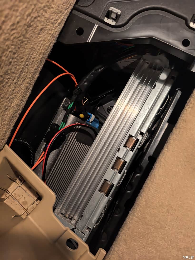

功放和蓝牙模块在后备箱左侧

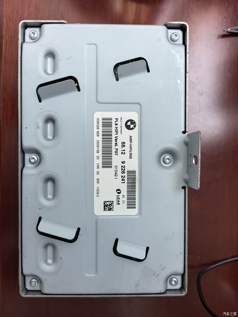

从尾箱左边拆出来的高保真功放

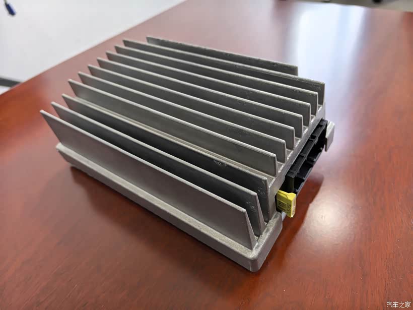

高保真功放散热器
高保真功放采用了四片TDA8566TH,4欧负载下输出功率2*25W,2欧负载下输出2*40W。
在研究功放升级方案过程中,发现一个重要的问题,也是缺陷。宝马从主机到高保真功放的信号,居然的高转低的信号,也就是音源信号经过主机内部功率放大器放大之后,再经过衰减进入高保真功放再次进行放大,就像一盘宫爆腰花炒好之后放凉了,回锅再炒一遍,这样音源的失真就已经增加了一个数量级,声音粗糙。高转低的做法接线简单,常被音响改装店采用,对于对音质要求高的人是很忌讳的,没想到宝马原厂也采取这种方式。

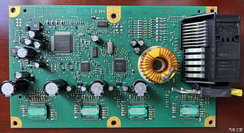

高保真功放内部线路板
高保真功放受限于功放芯片,12V供电下,功率不可能再有提升,另外输入的是高电平信号,高转低模式决定了音质不可能好,必须更换功放。

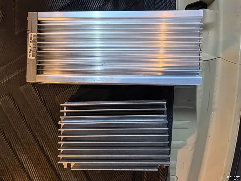

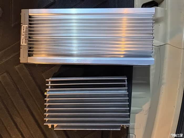

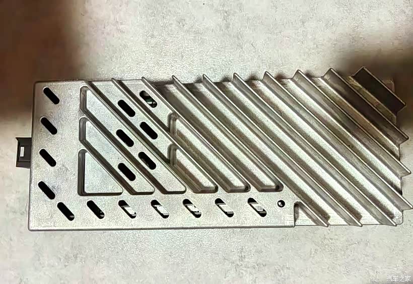

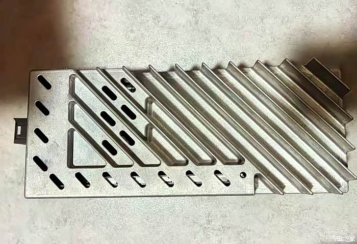

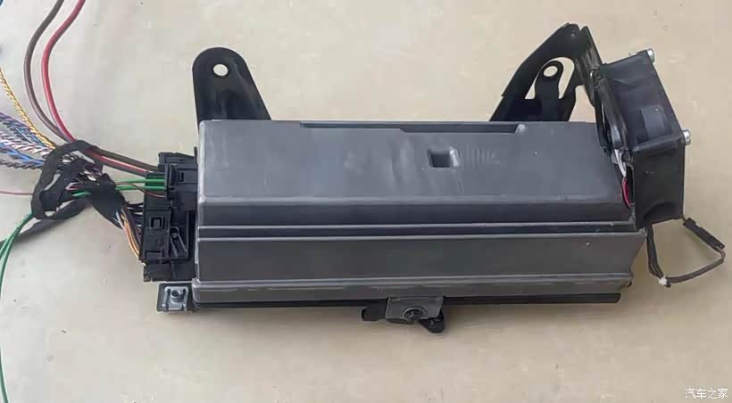

方案确定后就开始找拆车功放,发现哈曼卡顿L7功放已经有三代产品(信息来自个人对海鲜市场产品的分析,不代表官方信息)。第一代生产时间2003年—2012年,外壳带大型散热片,内部有两个散热风扇,价格500-700元。
第二代生产时间2010年-2014年,外壳铸铝,散热鳍片少,因散热不理想,安装架带外置风扇,GT535后备箱里面的架子就是这种。价格600-1400元
第三代2015年之后,散热片经过改进,不需要风扇,也是最新的一代,价格2000左右。

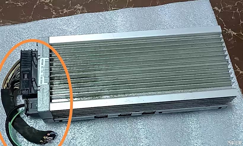

E底盘时代的大哈曼功放,暂且称之为1代。内置两个散热风扇。
F低频时期的大哈曼功放,F07原车就是这种,暂且称之为2代。配得有外置的散热风扇。
现在主流的大哈曼功放,暂且称之为3代。不需要风扇辅助散热。

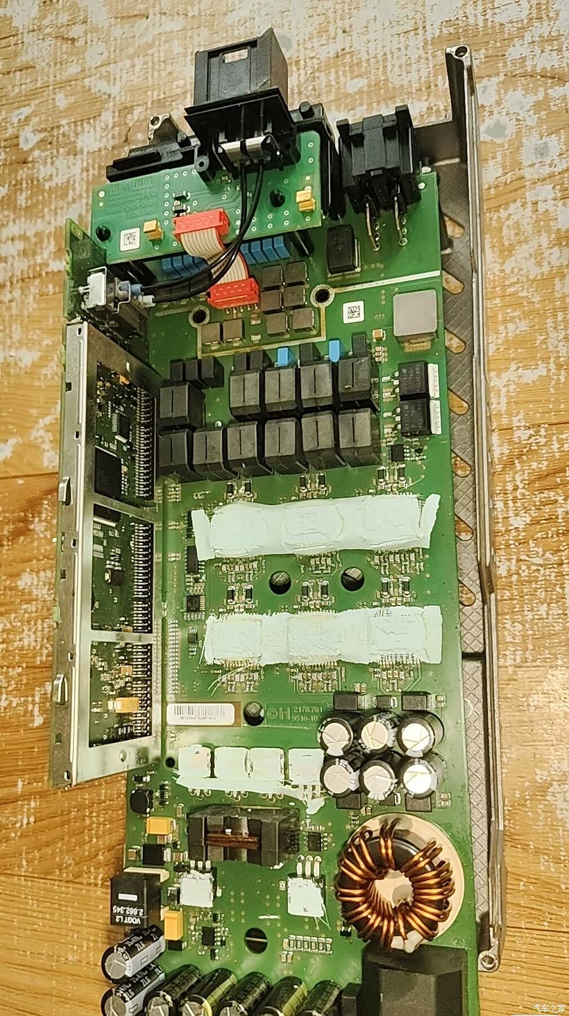

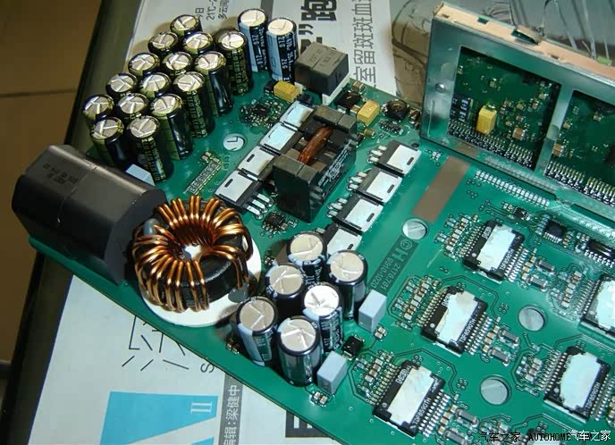

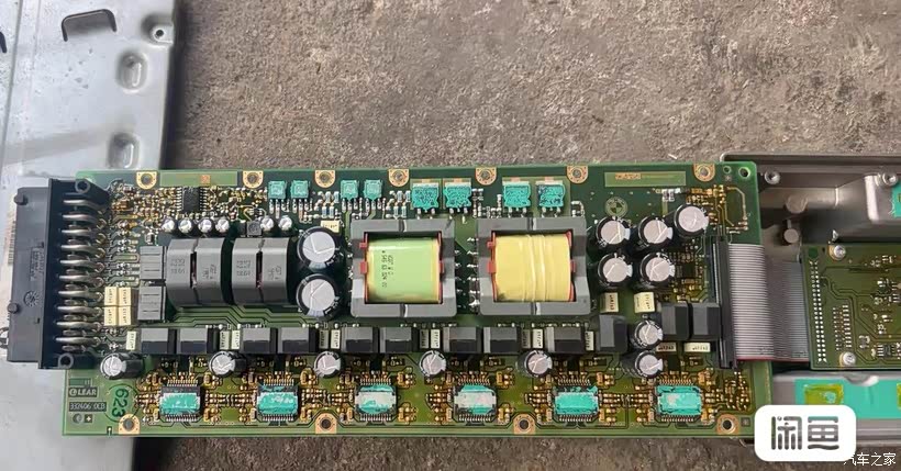

在淘功放的过程中,也研究了哈曼卡顿L7功放的内部结构。三代产品不同。第二、第三代用了六片TDF8590的芯片,D类数字功率放大,最明显的特征就是每路输出都有一个电感,用于滤除高频谐波。
而第一代用的不是数字功放芯片,也没有输出滤波电感,从散热面积和两个风扇的设计看,肯定不是D类功放,而是发热更大的AB类,这是我喜欢的,况且价格又是最便宜的,果断选择第一代。
3代内部线路,6片D类数字功放芯片,型号TDF8590。

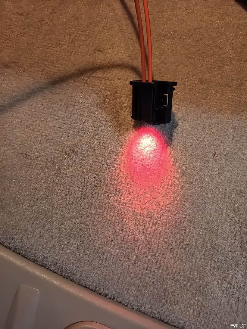

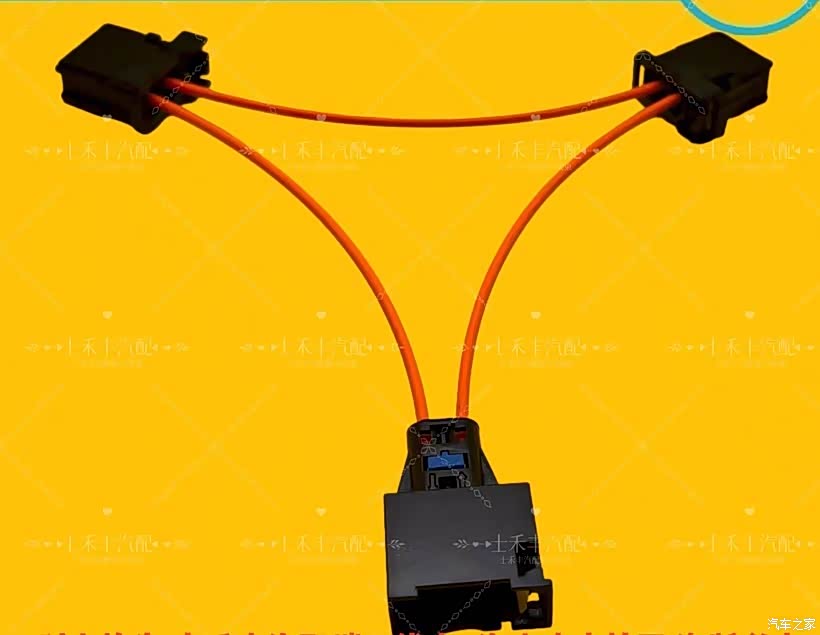

参考论坛里之前车友的经验,将光信号从功放旁边的蓝牙模块分出来,买一个两公一母的光纤转换线,蓝牙模块上的光纤公头拔下来插到转换线的母头上,另外两个公头分别插到蓝牙模块和L7功放的光纤口,这样功放就接入车子的MOST系统了。
购买的一分二光纤跳线。

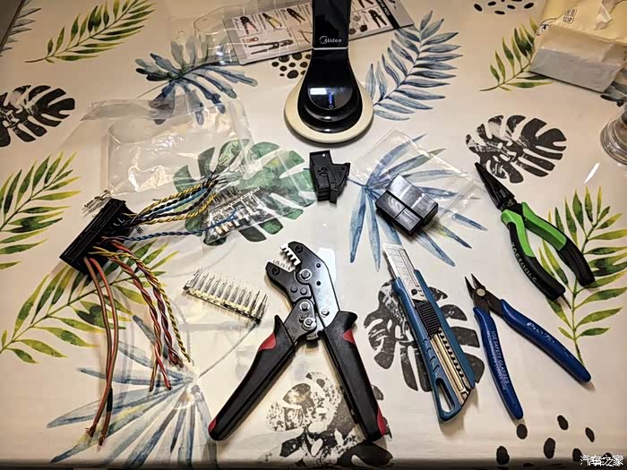

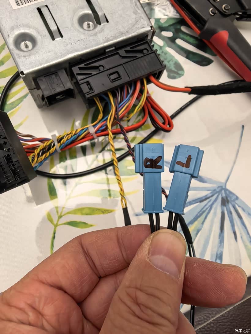

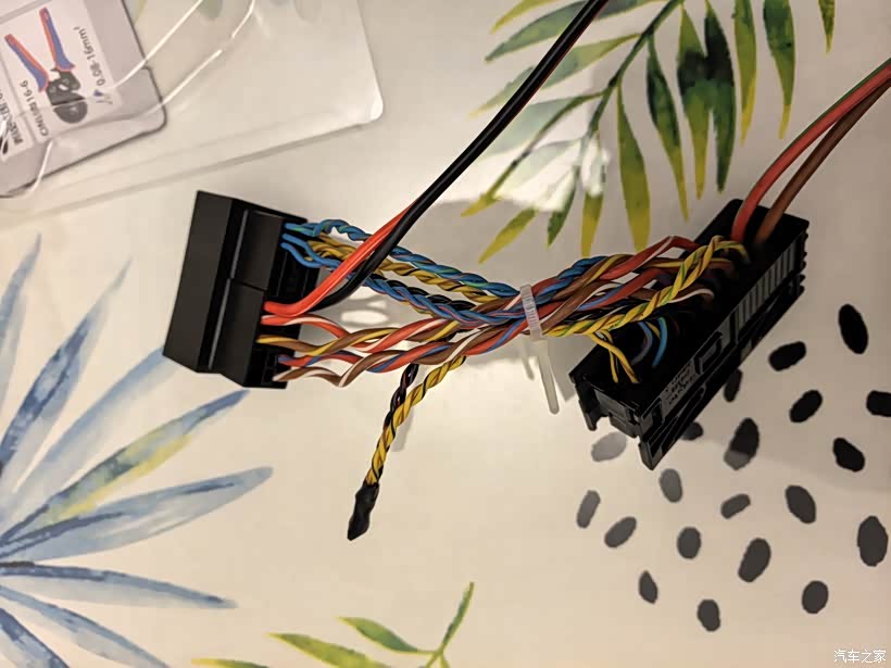

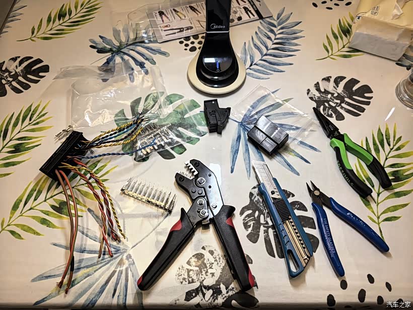

功放到货后,用拆车功放自带的线束做了转换线束(从大哈曼转到原车高保真插头),虽然可以买成品线束,但是自己做的优点是功放那一侧是原车插头,带的线也是原车线,铜线的直径和材质更好。
为了做线束,买了专用插头和压线钳。
做好的线束

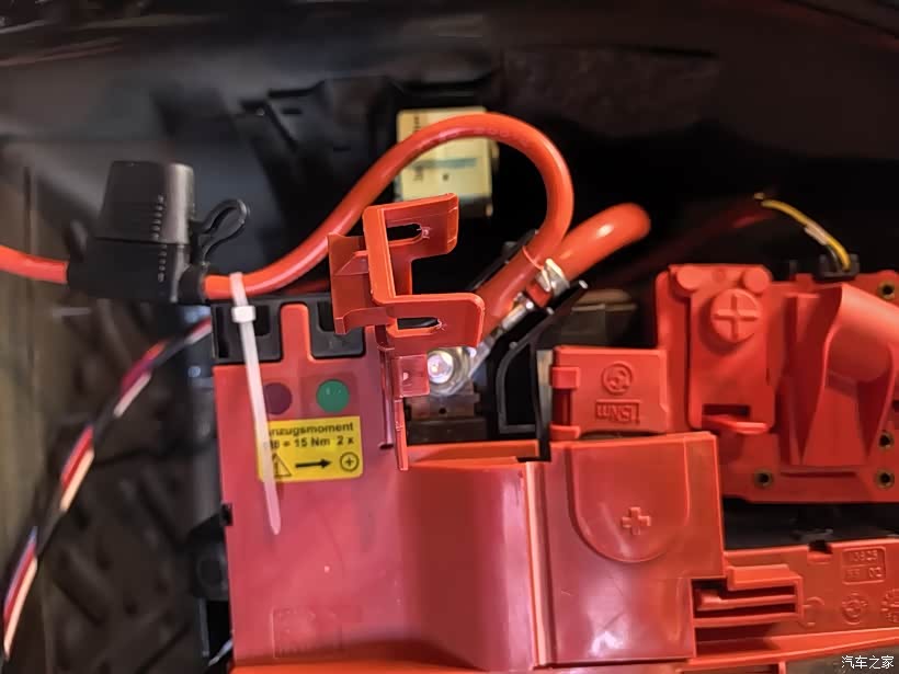

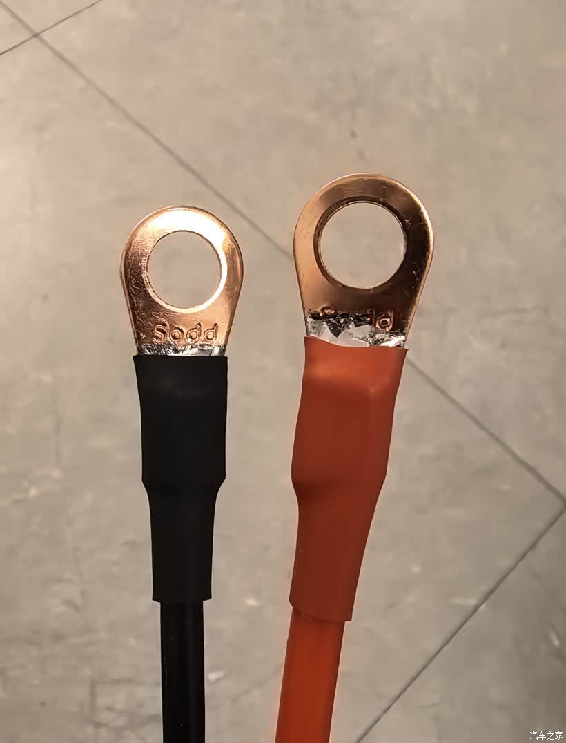

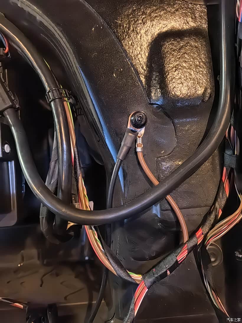

考虑到升级后功放电流更大,为更好发挥功放潜力,电源线专门做一对电源线,6平方毫米即可,加保险丝后直接接到电瓶。
供电线束,压接加焊接,热缩套管保护。
线束接地端,在后备箱右侧找到一个原车的接地螺丝。
电源线束正极,串联保险丝之后接电瓶旁边的接线柱。

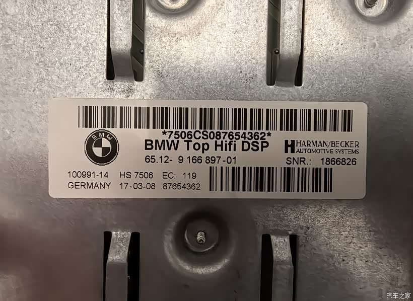

功放型号、产地、出厂时间。虽然是E底盘时期的产品,成色还不错。
大哈曼和原车HIFI功放外形对比

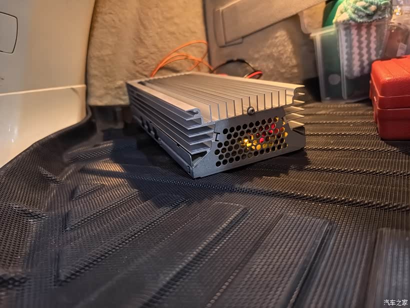

功放安装到之前功放的位置,光纤与旁边蓝牙模块连接。
电路和光路接通后,功放内部指示灯。

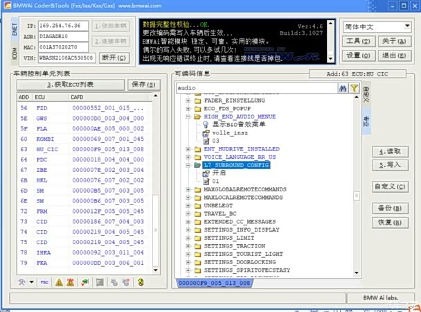

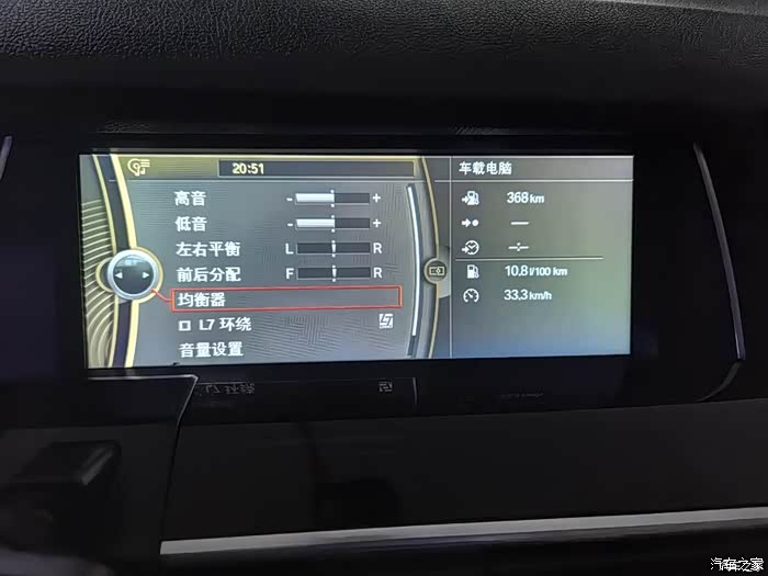

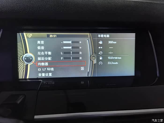

买一根宝马刷隐藏的Enet线,一头是OBD接车上,另一头是网线插头插到电脑上。电脑运行BMWAi Coder软件,车子通电但不要启动,确保车子电瓶有电,以防写入过程中突然断电损坏车机系统。界面有点像Windows的注册表编辑器。
操作步骤如下:
1.在软件界面点击侦测车辆-连接车辆-获取ECU列表,先进行一下备份。
2.找到HU_CIC这一项(因为我的主机是古老的CIC),打开3002 AUDIO_TUNER_TRAFFIC这一项,里面AUDIO_SYSTEM_CIC参数,原有的设置是HIFI,调整为top hifi;
3.找到L7_SURROUND_CONFIG,参数调整为开启;

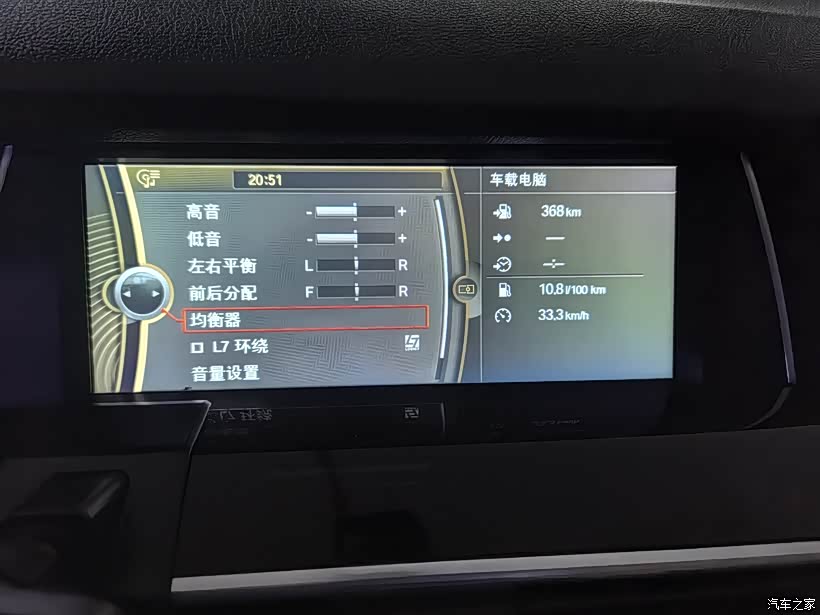

4.点击写入,确保车子不要断电。写入后主机重启,车机信号通过光路传递到功放,然后清晰的声音飘然而至。

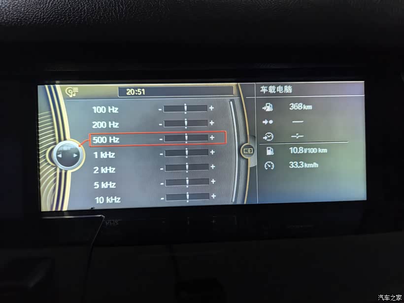

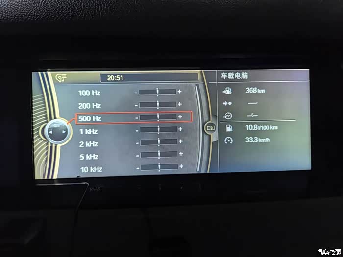

5.打开车机,多了L7选项和7段频率均衡界面。
放入熟悉的CD,高音清晰,低音结实有力,连安全带告警声、倒车雷达的提示音都变得更清晰了。
图片已删除
找到L7_SURROUND_CONFIG,参数调整为开启,打开L7环绕功能。
增加了均衡器和L7环绕选项
七段频率均衡,可以根据自己的喜好调整。

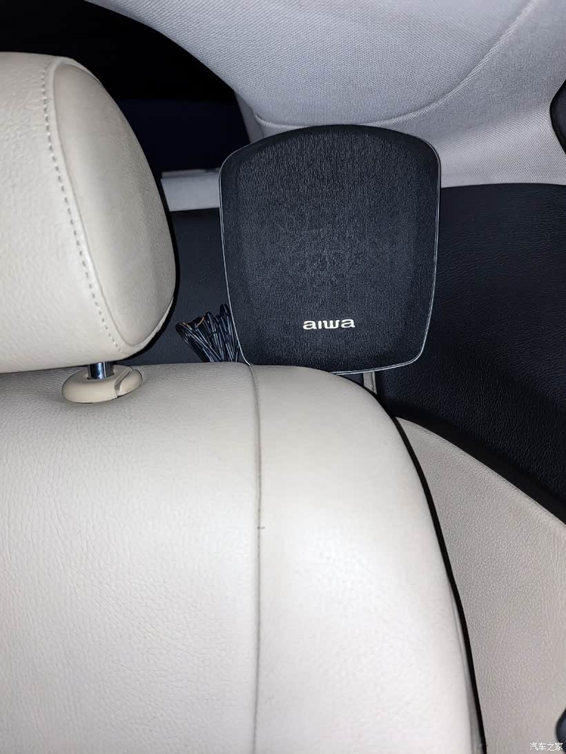

功放升级了,L7环绕也开通了,没有环绕声喇叭总觉得有点缺憾。

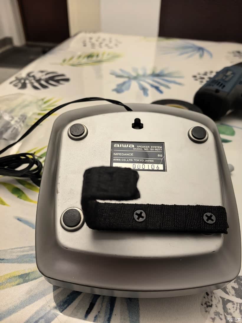

5系GT的C柱喇叭支架和饰板有拆车件,但价格要3000多,已经超过了心理预期。于是在网上淘了一对家用环绕音箱,曾经喜欢的爱华,发挥动手能力,装起来。
手搓了环绕音箱的线束,方便音箱连接
在音箱后面加一个固定钩,挂在后备箱隔板上,起到固定作用。包上绒布胶布,防止异响。
安装效果
至此功放升级完成。
打开L7环绕,坐在第二排中间位置,能够有音乐厅的感受。
