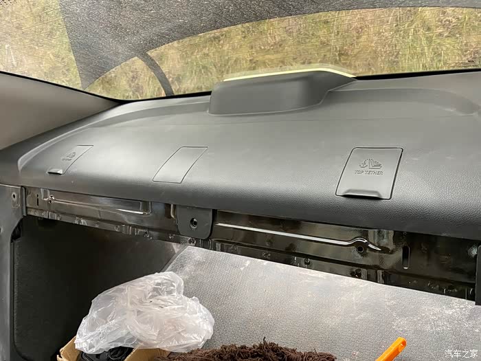

你试车,找人用手或者别的毛巾之类塞住刹车灯附近,看看响不响?是不是外部声音,如果内部声音,需要拆,你找不到异响源拆了没用啊?另外,如果焊接部位吱嘎声音,更不好找,如果零件松动,也是需要定位的!整体盖板如果掀不动,左右两个白色的拿下来看看它下面有没有还未拆卸的螺丝?
我记得底下还有卡扣。拆掉之后打上铆钉就好了,论坛有作业,自己找找吧。
最好等天热了拆,天冷容易拆坏卡扣。
我的车过烂路的时候高位刹车灯的盖板处也会吱吱吱的异响,我花了5毛钱解决了这个问题,用小孩子上学用的大块橡皮切成小块,两边和中间各赛一小块跟后窗玻璃下边沿顶住,现在后面不响了,前面顶胶换了一年后过烂路又吭吭吭闷响,不管它了
两边C柱内衬不拆,后窗板拿不下俩吧
玻璃下角左右用手一按你就知道是什么问题了,用海棉垫紧就好了
是不是震得后挡风玻璃呜呜响的那种异响?
就是后玻璃两边的离小角,你一按就下去了,把里面从后备箱里用海棉垫起来,就OK了,这种情况是上车在走上坡或者被力的时候才会响,如果的高位灯再查看原因
把靠近玻璃的两边找两个海棉垫着,再安装回去就好了
