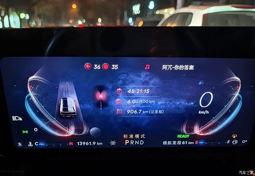

     以我今天刚刚加满的这箱油为例,上次加满油后里程1清零,本次加油前表显里程1已行驶里程906,剩余里程61,也就是表显续航里程967,油耗6.0。(气温0度)
      注:幸运的是此箱油全程未执行发颗粒捕捉器再生程序,如执行再生程序,油耗要再上升1个油,要到7升油了。

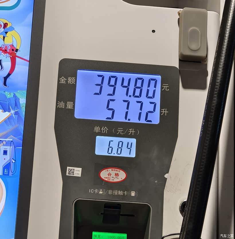

      加至油枪跳枪共加入57.72升汽油
    实测油耗为57.72/906*100=6.37升.高于表显油耗0.37升。
