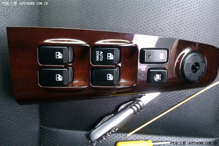

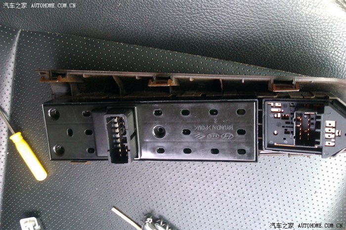

1.撬开左手门边中控台

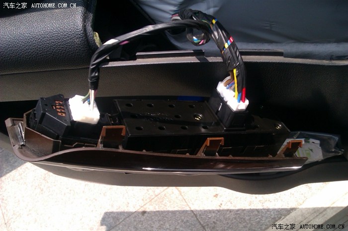

2.拔掉两个控制线

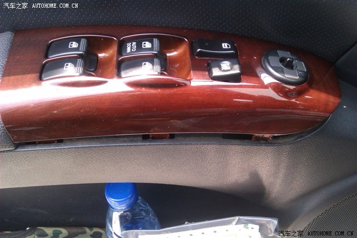

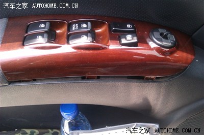

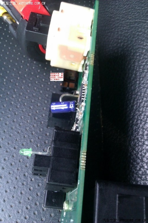

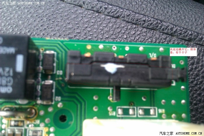

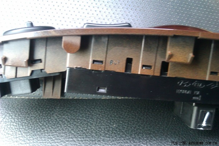

3.弄开上图所见的卡扣

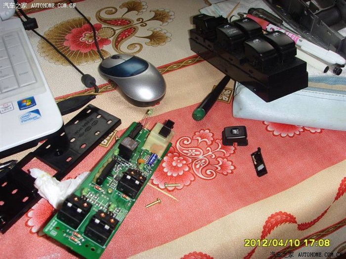

这个蛮费劲,但不会损伤线路板。得到下图的玩意,玻璃升降控制按钮翘掉,以便后面取出线路板。

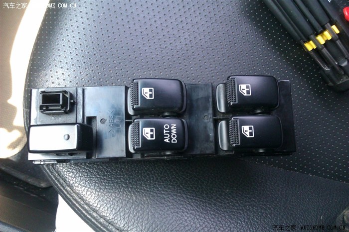

4.卸掉线路板后面3个螺钉,先分离玻璃升降的总按键,再取出线路板

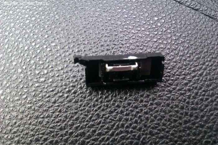

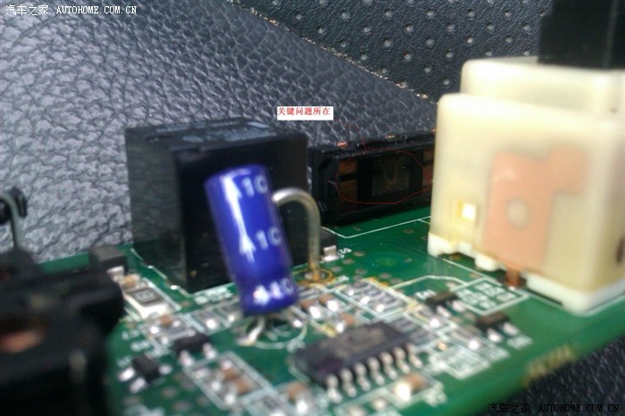

5.找到中控开关所在的位置,撬开中控锁开关的小小黑盒子。把氧化或油污了的铜片弄干净。
5.试了N次,终于最后用一字起把铜片挫回原来金属状态,装上,OK!
