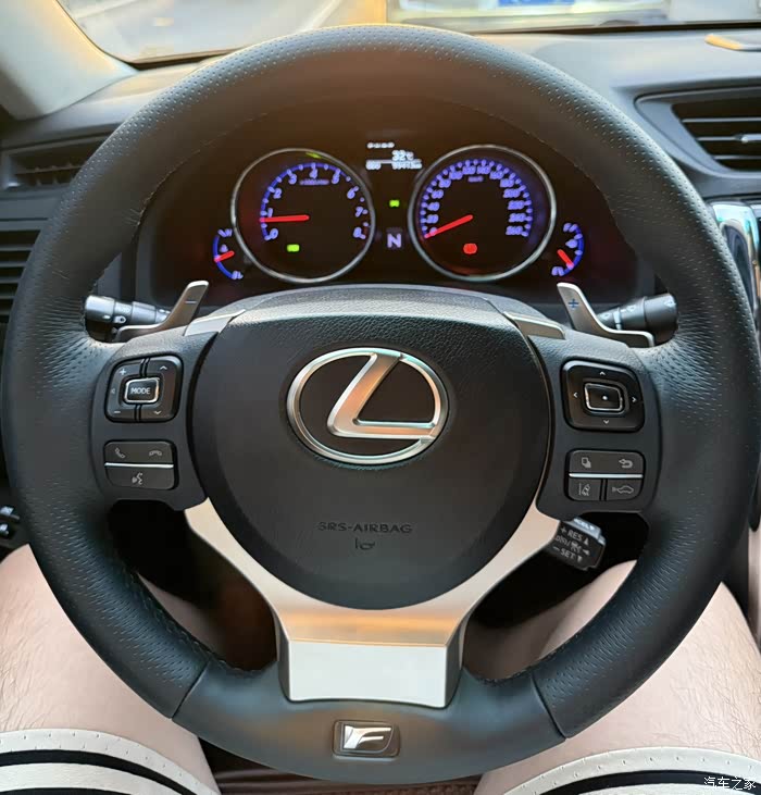

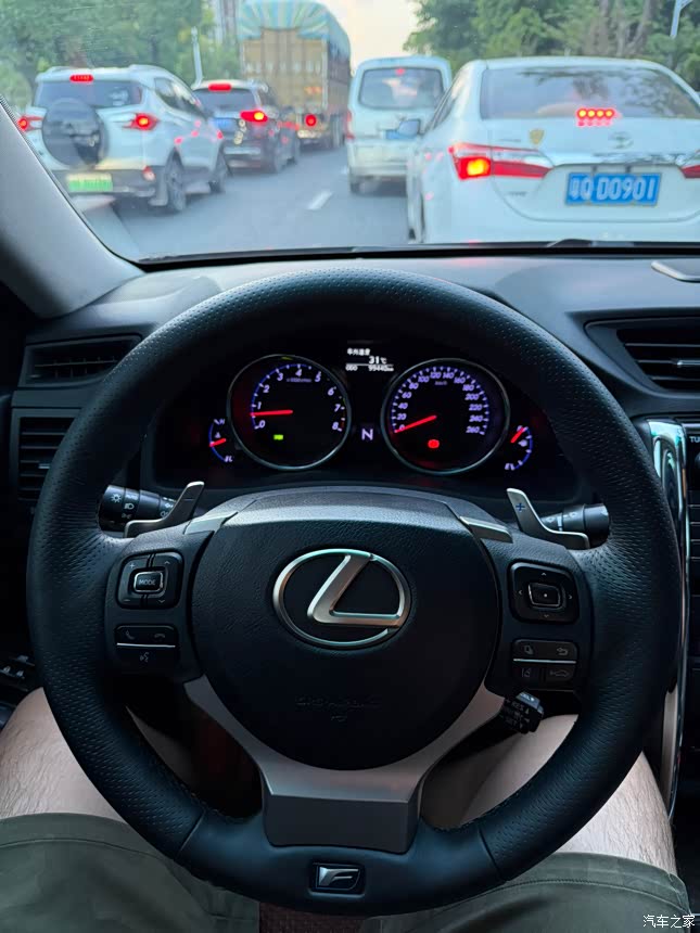

粗壮而又丝滑的手感不是其他雷盘可以比
之前不懂用的isf、rc350国产盘,对比rcf原装盘根本不是一回事,做工质感一个天一个地,当然价格也是哭泣
蓝色F标代表最雷克萨斯最高性能
听说是钛合金材质的拨片?冰凉的手感在降档的时候却让人血脉沸腾

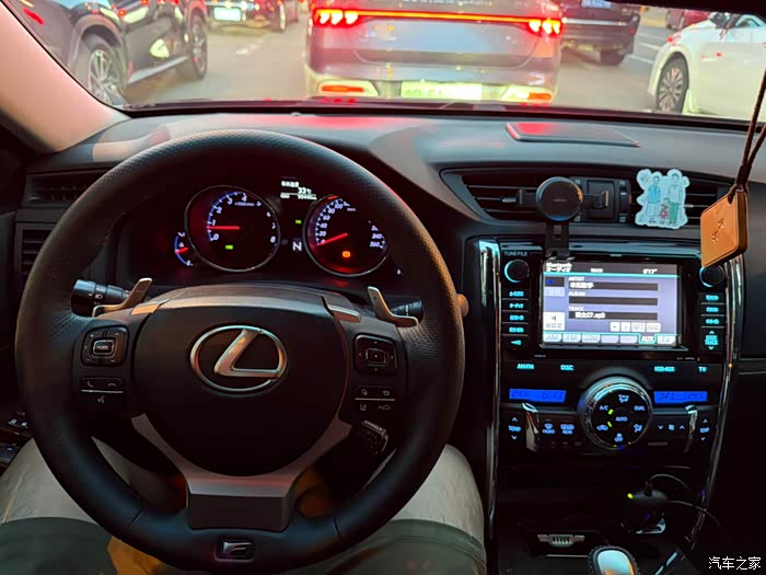

差个仪表盘内饰就完美了

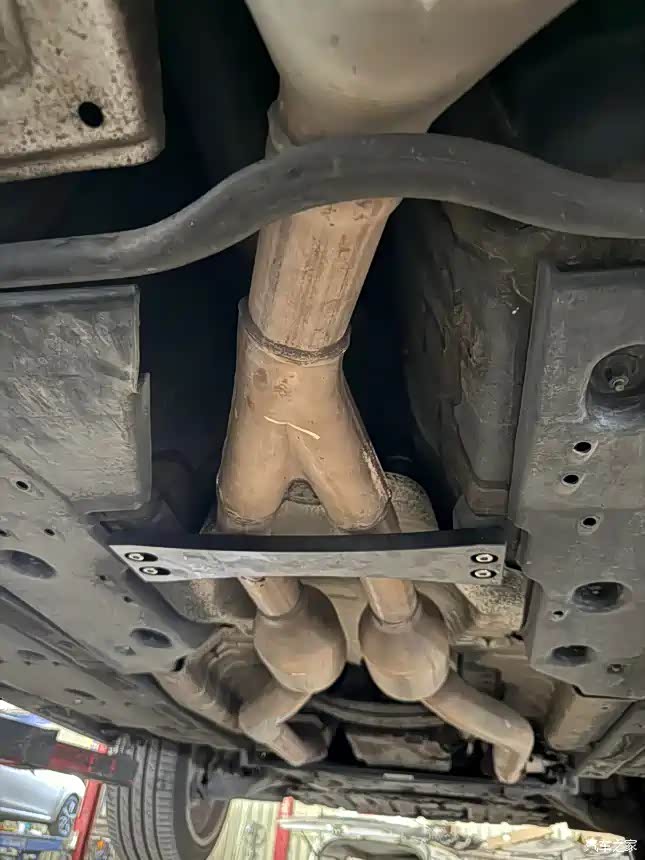

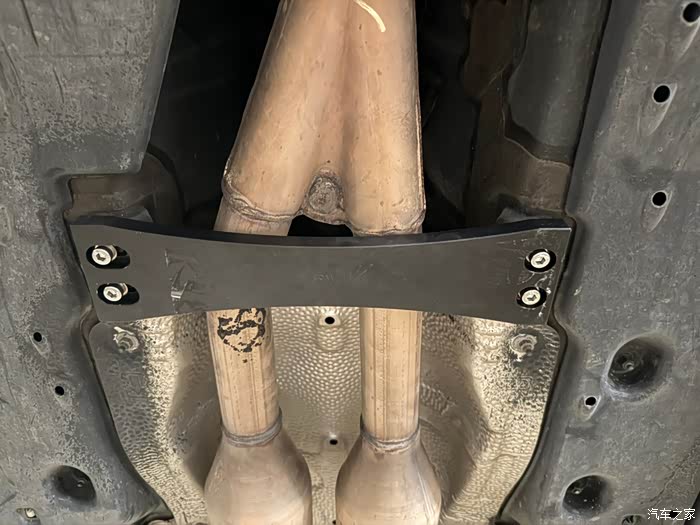

顺便把减配的传动轴护板也加装了
大神自己diy的g's 3号杆,采用7075航空铝合金加阳极化处理,厚度12mm,比起原车厚度只有2mm铁片厚得多,有效抑制车身微变形,在变速箱中间这个关键位置可增加整体刚性
