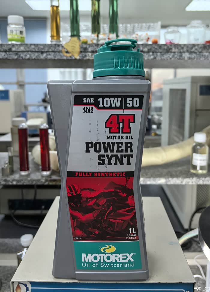

摩托瑞士统治者10W-50 MA2

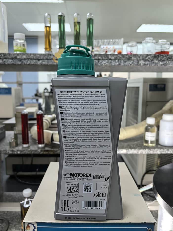

背面

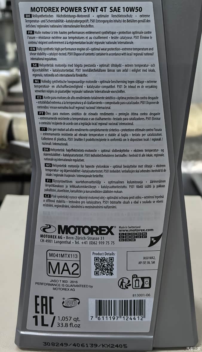

最新API SP认证,JASO MA2认证
JASO全称为Japanese Automotive Standards Organization,日本机车标准组织,有三个标准:MA1\MA2\MB,MA标准的机油为湿式离合器摩托专用机油,不含有机钼以及其他减磨剂,可以避免湿式离合器摩擦片出现打滑现象。其中MA1用于小排量机车,MA2用于所有排量机车,尤其适合大排量机车。

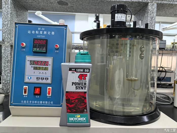

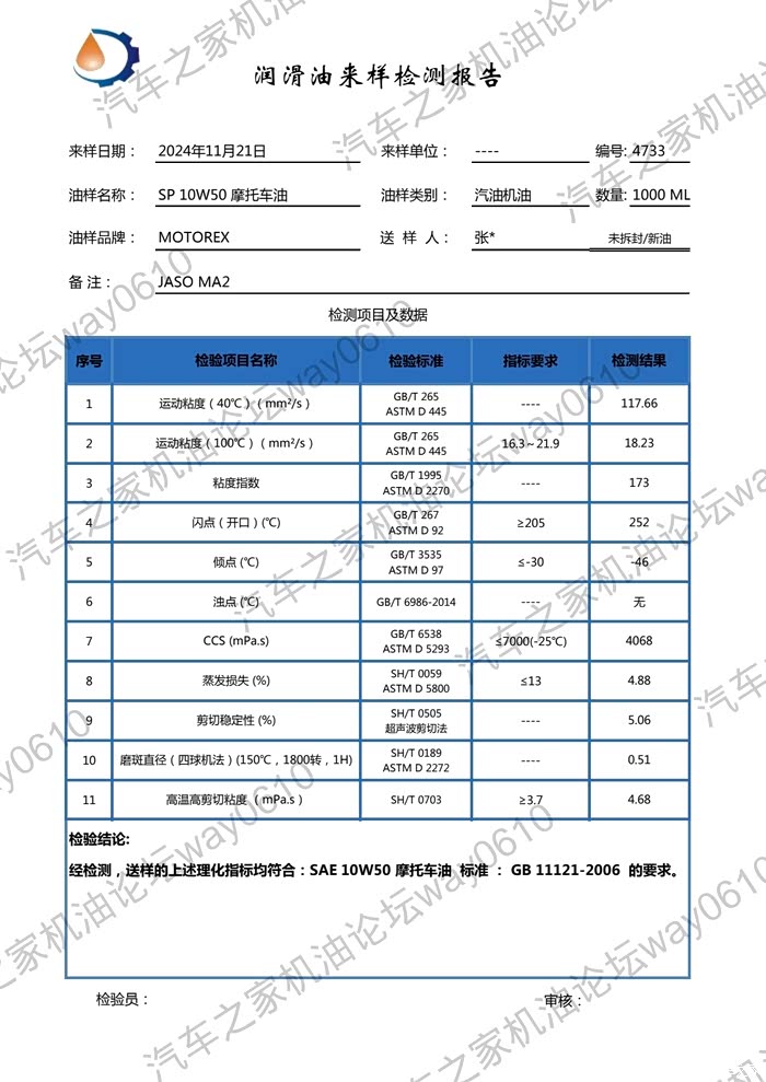

实测数据,增加了蒸发损失、剪切稳定性、150℃高油温高负荷下磨斑直径以及HTHS
简单分析一下。
1.100℃运动粘度18.23,在50粘度中属于偏低的,燃油经济性好。
2.40℃运动粘度117.66。
3.粘度指数173,正常。

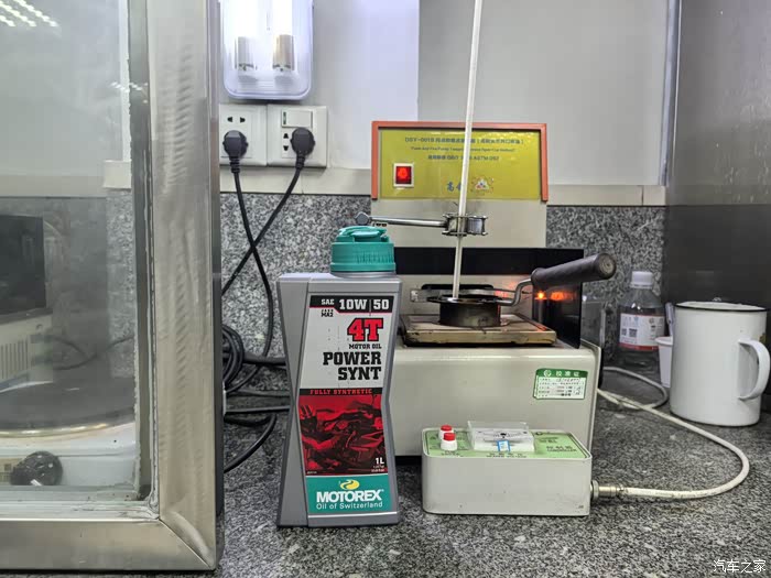

4.闪点252℃,非常高,说明基础油中大粘度基础油含量高,高温性能好,抗烧抗损失。
5.倾点-46,较低。
6.浊点无,机油在降温过程中始终清澈透明,油品非常纯净不易氧化,长效性好。
浊点是机油持续降温过程中出现混浊时的温度,浊点越低说明机油越纯净,不易被氧化,同时低温性能也相对更好一些。
7.低温动力粘度CCS 4068,很低,低温性能在10W标号中属于非常优秀的。
CCS越低,发动机在极寒冷环境下受到的阻力越小,冷启动越顺畅,机油的低温性能越好。

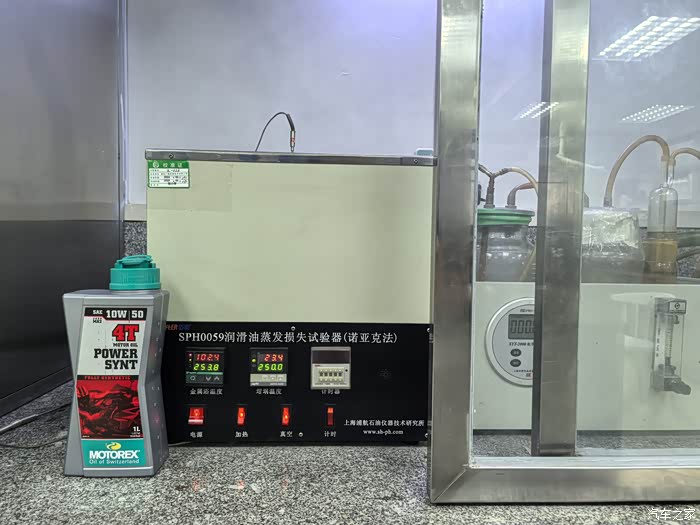

8.蒸发损失4.88非常低,使用中机油蒸汽少,污染小,机油消耗也会降低,高温性能优秀。
蒸发损失是将机油加热到250度持续一小时蒸发掉的质量百分比,蒸发损失越低,对发动机各个部位的污染越小,对于一些发动机也可以降低机油消耗。

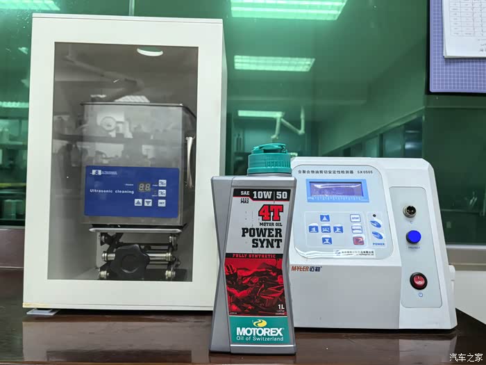

9.剪切稳定性(粘度降幅百分比,越低越好)5.06,抗剪切能力很强,使用中粘度降幅小,下降的慢,很适合摩托车高剪切力的高转速工况。
摩托瑞士在30分钟高强度剪切后粘度为18.23-18.23*0.0506=17.31。

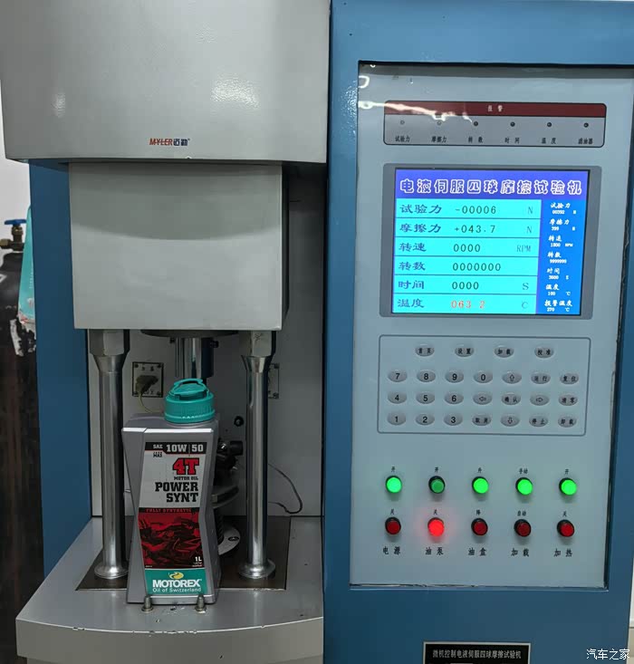

10.四球磨损(抗磨性能),150度高油温下,40千克恒定压力(392N),1800转,运行一小时磨斑直径0.51mm,很小,抗磨性能优秀。
四球磨损磨斑实拍,非本次检测

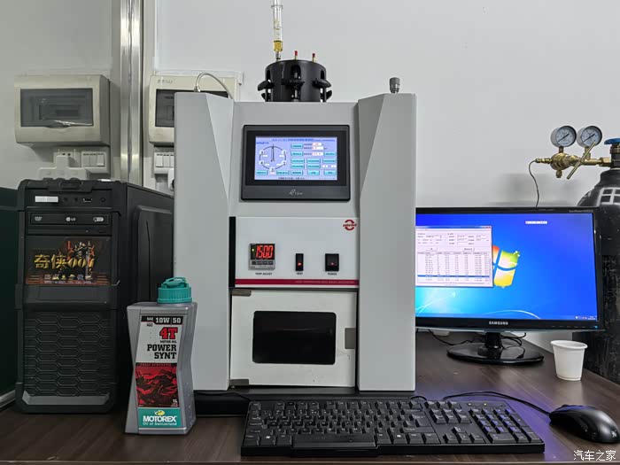

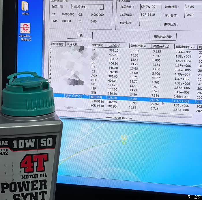

11.高温高剪切粘度HTHS 4.68,非常高,高温高负荷下油膜厚,强度高,很适合摩托车的高转速工况。
摩托瑞士统治者HTHS实测4.676 mPa.s
通过实测可以看出:
摩托瑞士统治者10W-50这款油
①粘度较低,燃油经济性好。
②闪点非常高、倾点低、CCS很低、无浊点,蒸发损失非常低,基础油非常优秀,高温性能优秀。
③抗剪切能力非常强,粘指剂质量优秀,特别适合摩托车的高转速工况。
④高油温下磨斑直径很小,抗磨性能很优秀。
⑤HTHS很高,油膜强度高,高负荷下保护性好,结合优秀的抗剪切能力,很适合摩托车的高转速工况。
综合判断是一款非常优秀的摩托车油。
