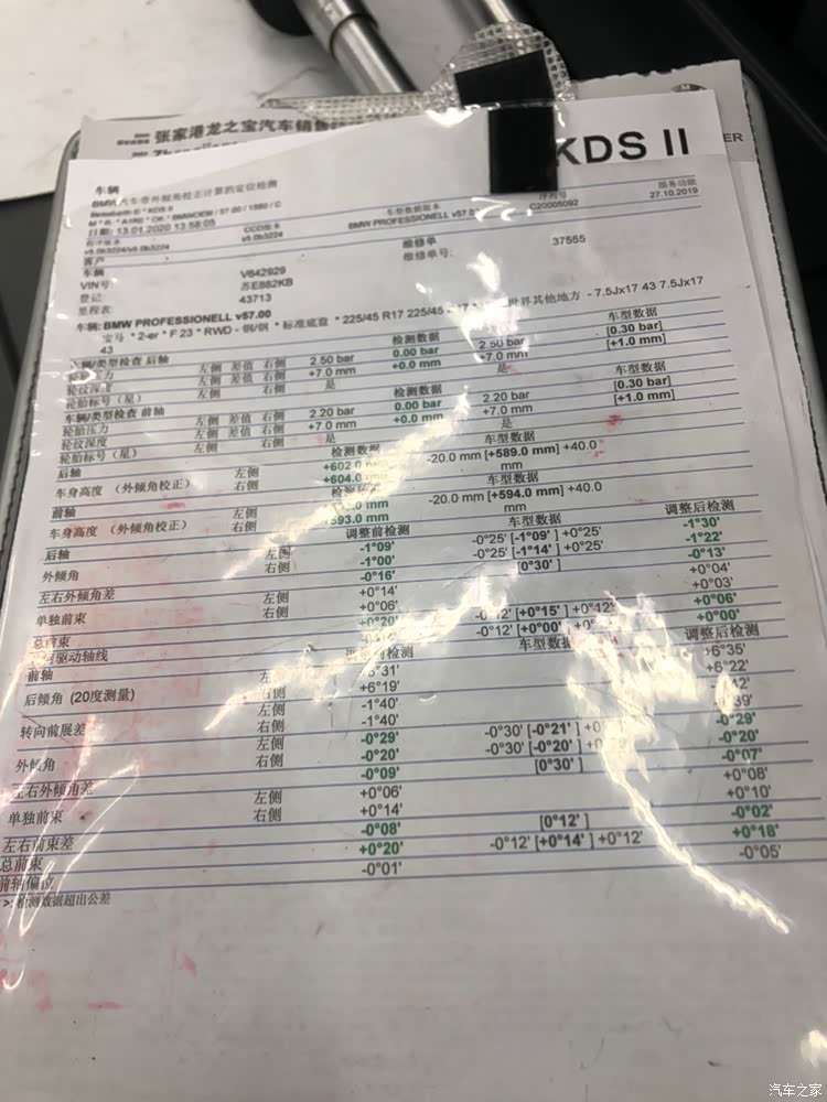

好多做四轮定位的会把后轮左右倾角调成一致,这种调法没问题,但前提要保证前轮倾角左右是一致的、不然定出来方向盘是歪的,当然外面机器不准的定出来还有可能跑偏 下面我给大家看一下我的数据:
前轮会往负外倾角小的一边跑偏,后轮会往外倾角大的一侧跑偏,所以综合起来以我的车前轮负外倾角左边大于右边,为修正直线,后轮负外倾角也需要左边大于右边。
另外4s机器标准外倾角数值是过小的,建议值大概-1度10左右,我按照调整前原车数据,恢复到-1度20分至-1度30分之间,-1度绝对是不好开的,开着绝对不是原厂操控
对于束角,4s机器建议值18分,这是强行让车走直线的数值,不好开,也恢复到出厂设定 总后轮前束8分以内,前轮束角28分至30左右(这句话我说错了,现在改正,前轮前束要根据左右前轮外倾角测算出具体的左右单边前束值,我的车为例,左外倾-29分算出搭配7分前束值,右外倾角-20分算出搭配8.8分前束值)。至此,摸索两年的四轮定位一次成功,差不多弯路花了一万多元,拉线定位都做过四次了,依然不好使,因为他们原理没搞对。
重点:一定要根据前轮左右外倾角差值设定后轮左右外倾角,另外,后轮前束一定要在8分以内!
注:调整前是拉线定位的数据,虽说都是绿色,但是加速不畅快,路感颠簸,所以还是不对,幸好我有保存第一次上4s定位仪的数据,
我的车左右前轮外倾角左边比右边大,所以后轮外倾角也要左边大于右边

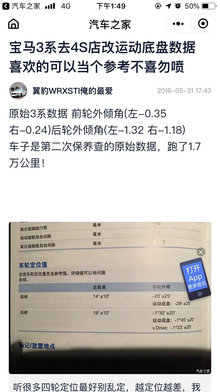

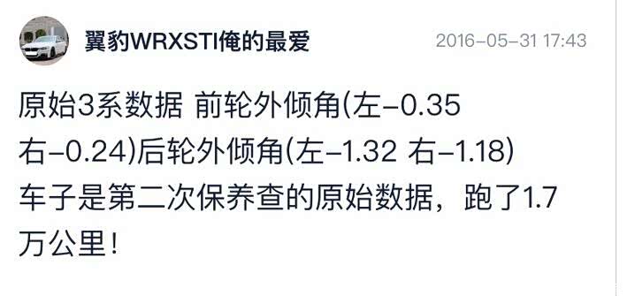

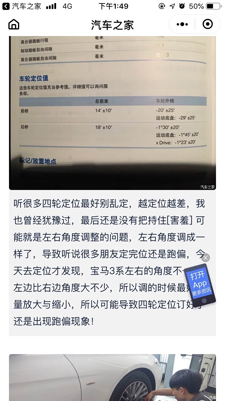

这是车友改外倾角的帖子,也是一把搞定,我也是看了他的帖子去4s定位一次成功!靠调节转向拉杆然后拉正方向盘的方法绝对会改变行驶质感!
我是看下面这位车友四轮定位改运动底盘的外倾角而明白的,你们可以搜搜他的帖子
宝马3系四轮定位后轮数据尤其重要,对于新车上完定位机,我没见过任何一台原车后轮左右外倾角是一致的,都是和前轮搭配做的,既然前轮外倾角不可调,那就得用后轮外倾角补偿。你去外面任何一家店都会给你调成左右一致,4s机器准 ,它的建议值就是左右不同的,不过数值偏小,左右等量放大就行

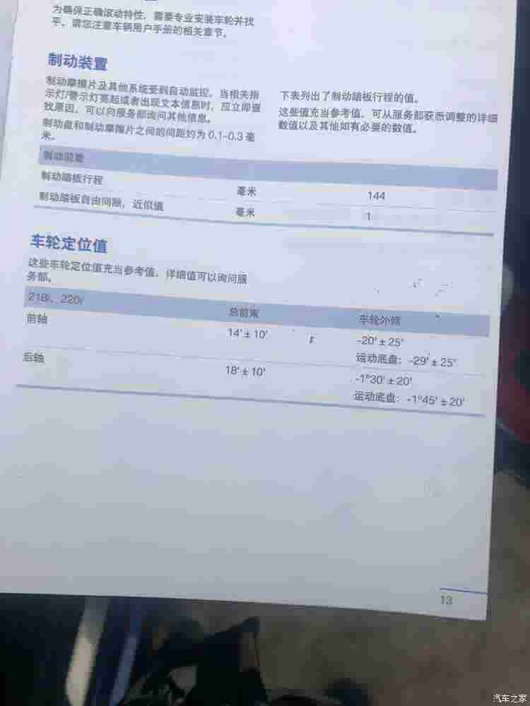

更新补充说明书定位值范围的作用:
说明书的定位值并不是准确值,它的作用有两个,第一个就是解读当前轮单轮外倾角-20分时,对应的分前束为7分,m套件车是-29分外倾角对应7分前束!第二个作用是确定外倾角与前束的变化比例,单轮外倾角范围为正负25分,单轮前束范围为正负5分(总前束范围正负10分),用单轮外倾角总范围50分(+-25)除以单轮前束总范围10分(+-5)得到的值,为5,意思就是当前轮外倾角增大5分(负外倾),前束值减小1分!以我的车为例左前轮正好-29分外倾,所以左前轮前束为标准值7分,右前轮小9分外倾角,所以右前轮标准前束值为7+(9?5)=8.8分约等于9分!
2系说明书 与三系一致

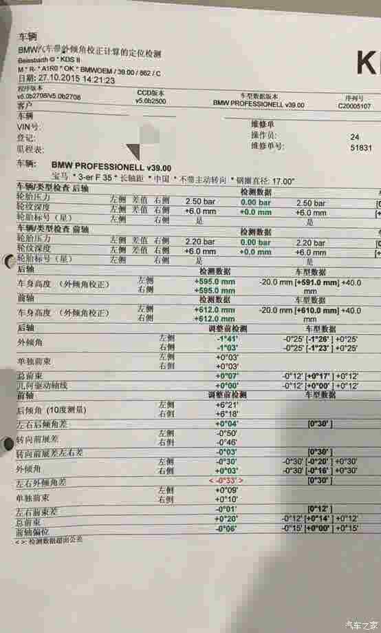

再来看看4s定位仪的范围值,虽然外倾和前束的中间最佳值(定位仪最佳总前束15)与车书(总前束14)有差异,但是用单轮外倾角范围值(正负30分)除以单轮分前束范围值(正负6分)也是等于5,与车书算出来一致

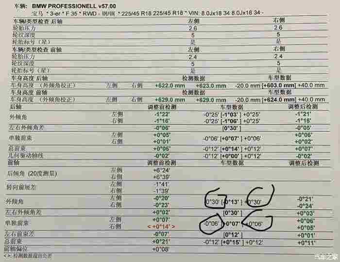

再看我指导的一位车友,他的前轮外倾原厂是一正一负,所以他的后轮外倾原厂也是与前面一样,一边比另一边大同样的差值!
不过这位车友的问题是前轮分前束不对,总前束是对的,按照我的算法,方向打正时左前轮前束应该是6.8分 ,右前轮前束应该是13.4分,总和20.2分,对比定位仪测得原厂20分值总前束接近!
