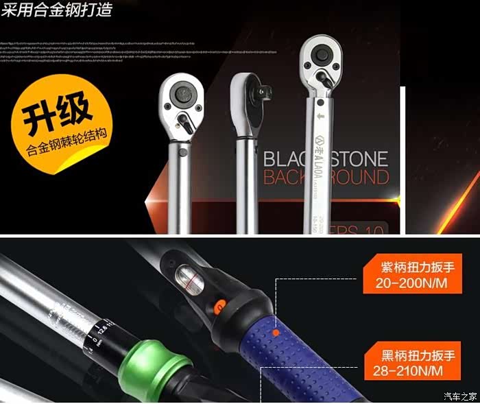

常用的大中小飞,棘轮扳手。实惠好用

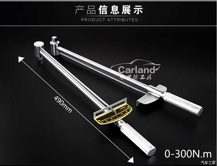

古老的指针式,便宜,量程大,不准确(产品图片均为借用。下同)

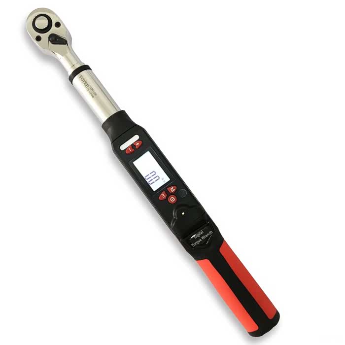

高大上的数码显示式

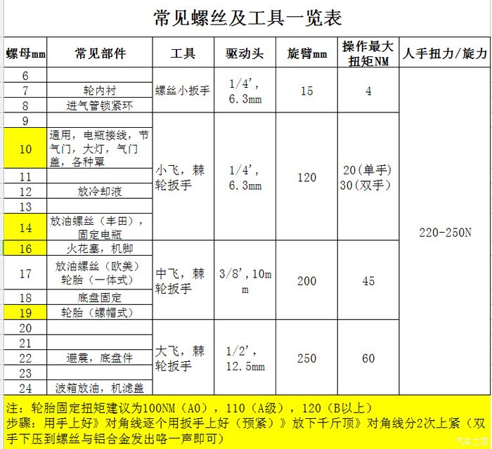

如图。上面的手力我是用预紧式扭矩扳手(5-60NM量程),加上螺丝小扳手,及小飞验证出来的。

除了常用的轮胎锁紧扭矩外,再列出几种最常用的扭矩:
1、火花塞,30NM;【建议用T型专用双手拧紧,这种短把对称式对于火花塞是一种保护】
PS:由于转动轴伸出太长,如果用棘轮拧必须左手护住轴心,不然很容易拧坏
2、汽缸盖,35NM,再转90度;
3、曲轴瓦,45NM,再转180度;
4、放油螺丝,20NM(14),30NM(17);机油滤芯25
