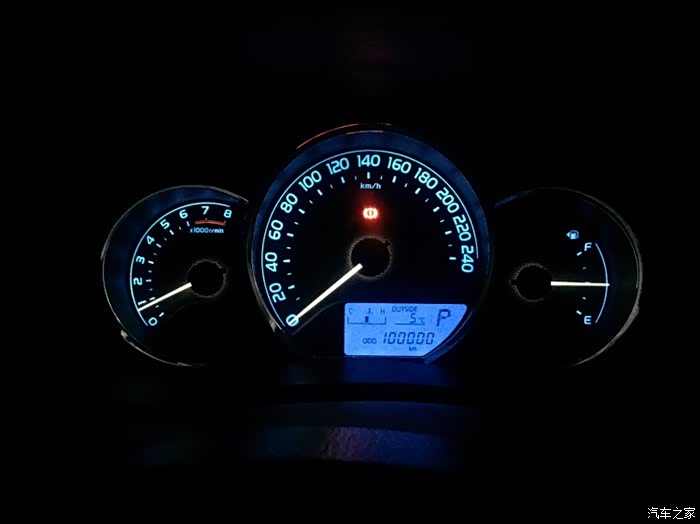

每个刹车片的两侧都有一个突起的标志,这个标志的厚度在两三毫米左右,这也是刹车盘最薄更换的极限,如果刹车片厚度已经与此标志平行,则必须要进行更换。因此当刹车片厚度接近此标志的时候,车主就要随时观察准备了,不过在不拆卸轮胎的情况下通过肉眼很难准确观察,目前不少车型在刹车片过薄时仪表手刹灯位置会有所提示,相对自检就方便一些。
