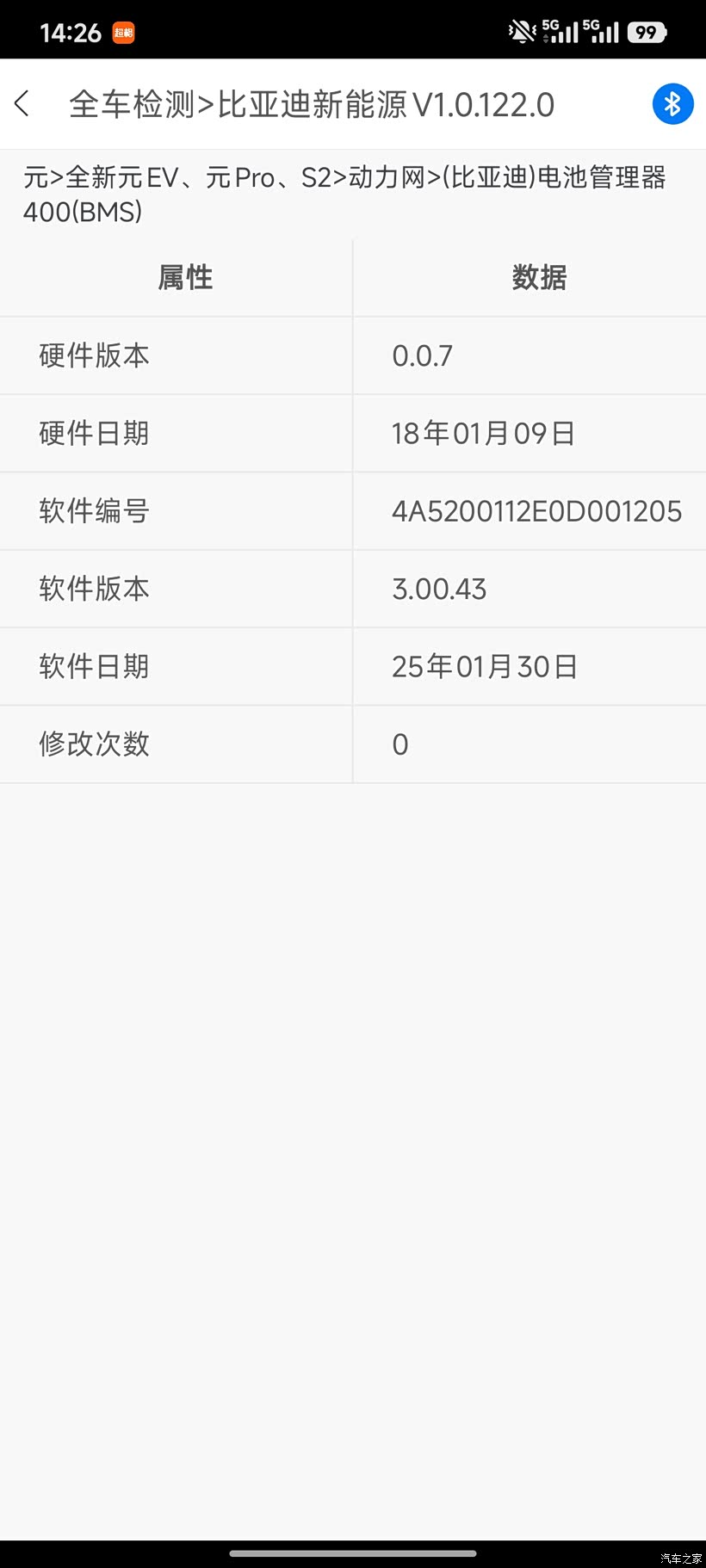

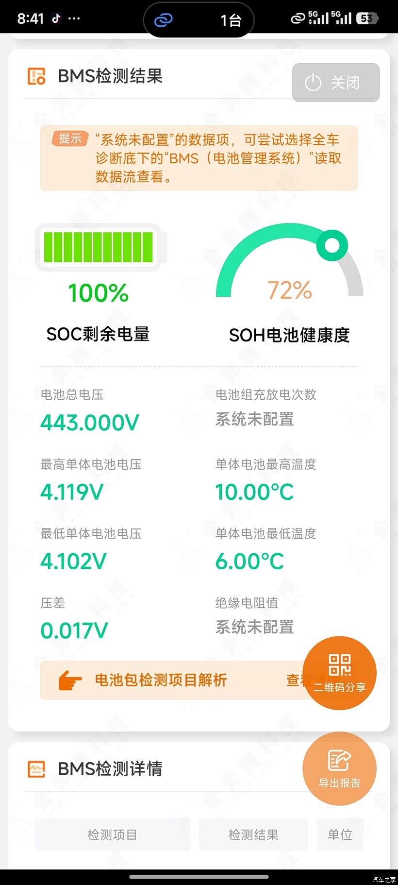

从24年就感觉很不耐用,掉电特别快,以前电耗13个,冬天空调19个作业,26年不开空调十八九个,开了空调电耗25个左右!然后去了4s,(标准开空调耗完,然后慢充充满,中间断了一次又继续冲的,app看的不知道有没有猫腻,不出所料,厂家反馈充电数据正常,但是冲进去40度。)经过友好沟通!说实话先礼一下,我也做足了功课,就是锁电了,要求更新bms,但是3.00.32没有,折腾半天给刷了3.00.43,看车友反馈这个版本最优,目前购买了车必治,除了电池之外报电池低温加热错误故障码,不知道是不是误报警!懂的车友可以说说,准备等晚上充满静置看看总电压多少!总结来说,消费者维权是真不容易,4s得好好沟通,他们也是打工人,问题出在厂家身上,锁可以理解,别上来一家伙锁十五六度,迪子也是操蛋。
