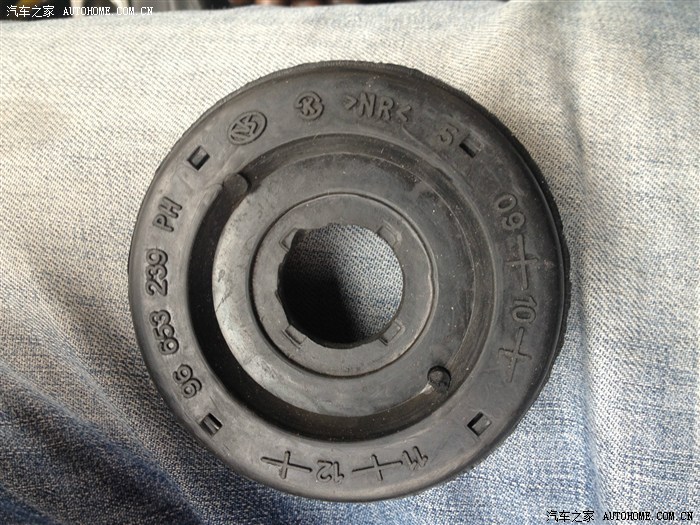

师傅开始压缩弹簧去顶胶
弹簧很硬的说,很费劲
这是原厂的顶胶,边缘磨平了些
好了,马上取...
