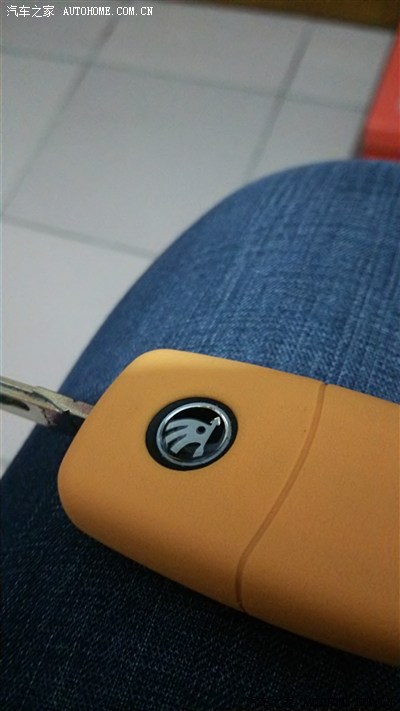

水晶标的新钥匙,老婆非要买个橙色的套套,正在准备把备用钥匙也改装成遥控钥匙

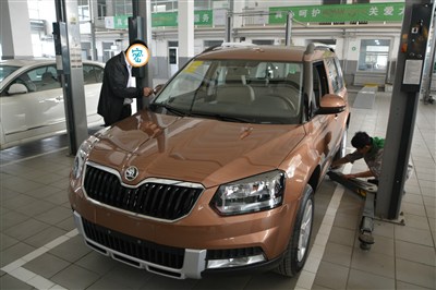

在车间,准备上升降机.

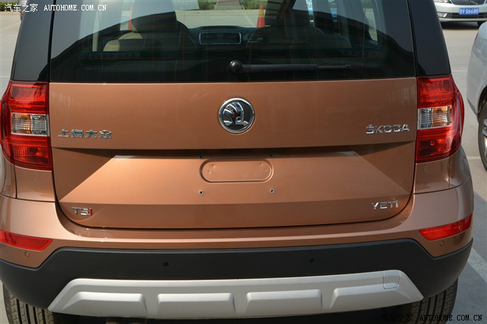

前侧视图45°
后脸
后45°侧视图

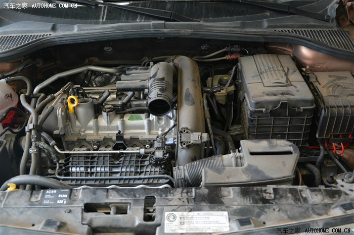

6月9日做的首保,涡轮增压高压油管发现少量渗漏,话不多说,上高清大图.
清理机舱之前,这个角度看,基本看不到渗漏.
这个角度看,可以看到连接处有些许油迹.用手摸可以感到油腻,单绝对不是汽油.
4S师傅的解释也是这地方不可能漏,什么压力太大,但连接处的确有油迹.但连接处有油迹,不容质疑.
考虑到跑了5000公里,高速也上了,180我也跑过,最后也没再要求处理,就是给我紧了紧(其实根本紧不动),然后擦拭干净.在单据上注明涡轮增压处有渗漏.过保之前如果更严重的话就更换.

保养过程中的机舱,布满了细沙粒
保养结束,清理后,干净很多,师傅说这车被销售喷了很多蜡不然不会这么亮,还说油管那里说不定是蜡.

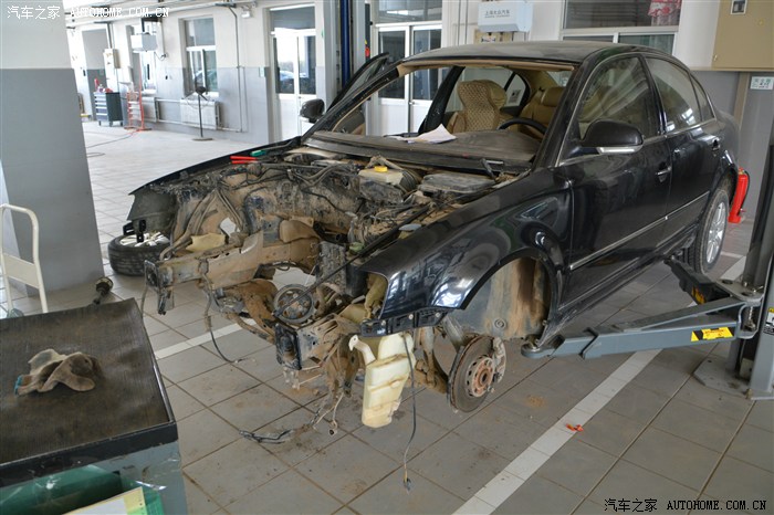

此为帕萨特,前风挡也没了,发动机也没了,貌似事故很惨烈,人应该没有大碍
帕萨特的发动机,看不懂,是不是1.8T
