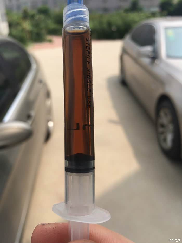

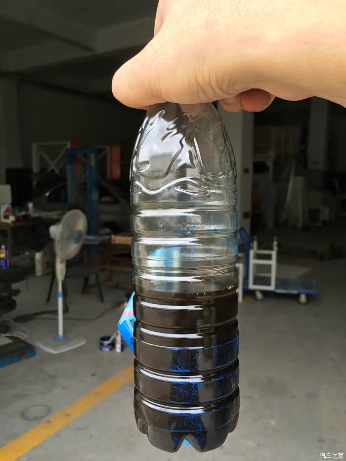

于是用针管从助力液壶里抽出来一管子助力液,发现肆酱紫滴:
这是神马东东?咖啡?

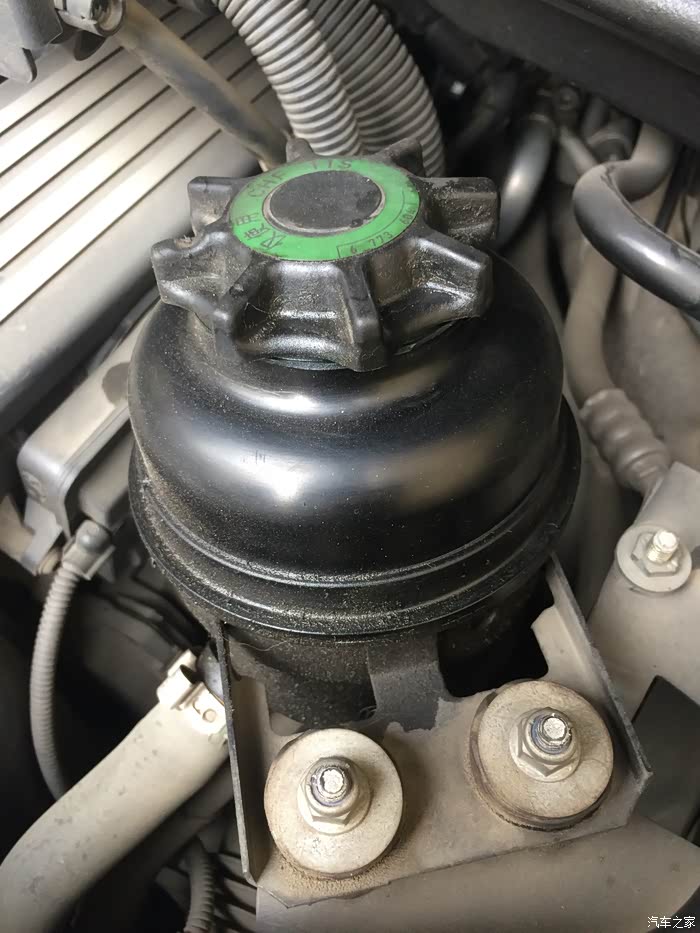

E90使用的助力液有两种,具体您的车用的是哪种,标注在助力液壶盖子上的标签上,千万不能用错了。
绿色圆标签上印着:仅使用CHF-11S
这个CHF-11S,生产厂是德国潘东兴PENTOSIN,当然也有装进BMW桶里面变成BMW牌子的所谓“原厂件”。很常见的助力液,淘宝上一大堆。
另外一种是:ATF-OIL ONLY。这里就不讨论了。
关键是,新的CHF-11S助力液的颜色,是和这个圆标签一样,也跟潘东兴铁桶颜色一样的绿色,而不是上面我看到的咖啡色

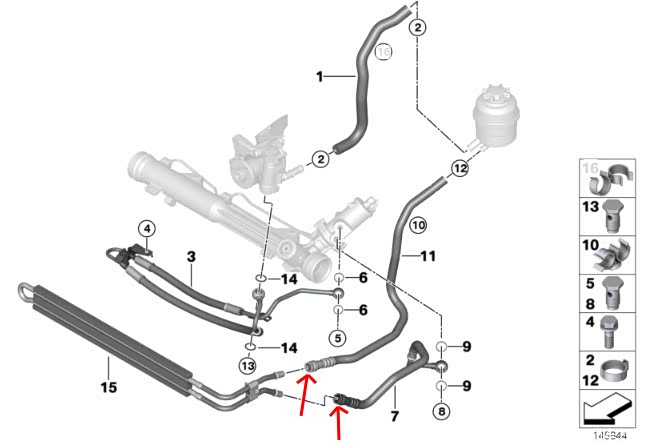

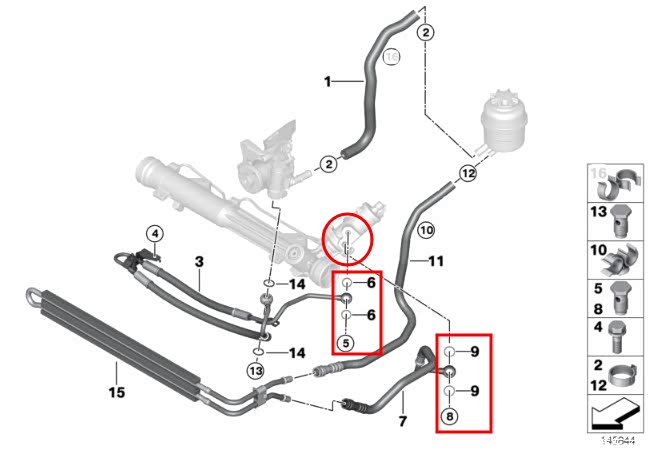

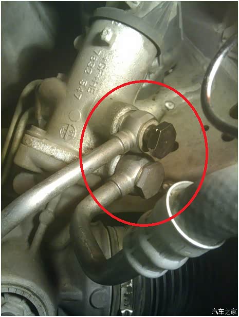

看国外论坛上车友的帖子,是从转向机上的两个螺栓放油的。就是图中的螺栓5和8。注意每个螺栓的两个垫片是一次性的铝垫片,每次放油后必须要换新的垫片。

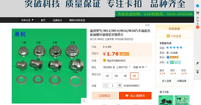

1升潘东兴 Pentosin CHF-11S 助力液,一次性铝垫片
垫片是这里买的,不怕被说做广告了。大家淘宝上从头找垫片也是麻烦。

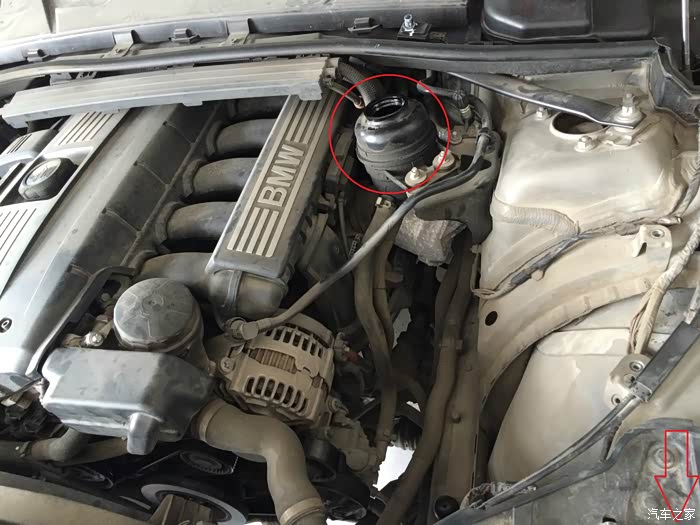

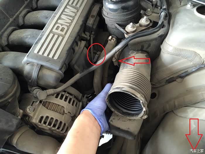

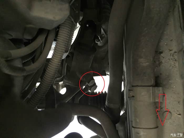

3. 按下图,拆掉进气歧管前的进气道:
拧送箭头指的卡箍,就可以摘下进气道。
圆圈里面是转向助力液壶。

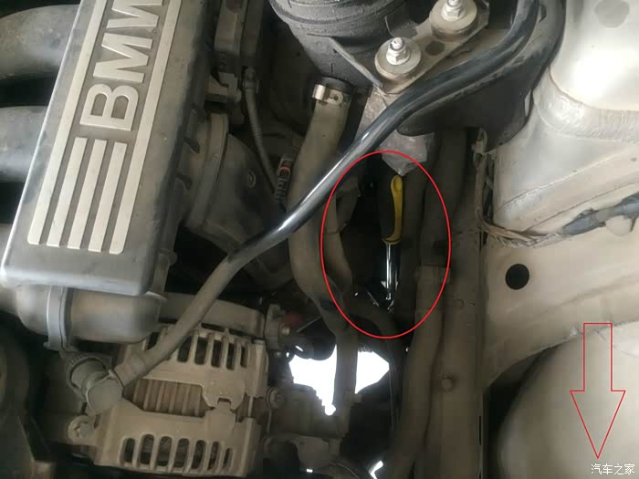

放油螺栓在圆圈这里
离近了看
再放大了看:
上面高压管路M14螺栓上紧扭矩30Nm
下面回流管路M16螺栓上紧扭矩35Nm

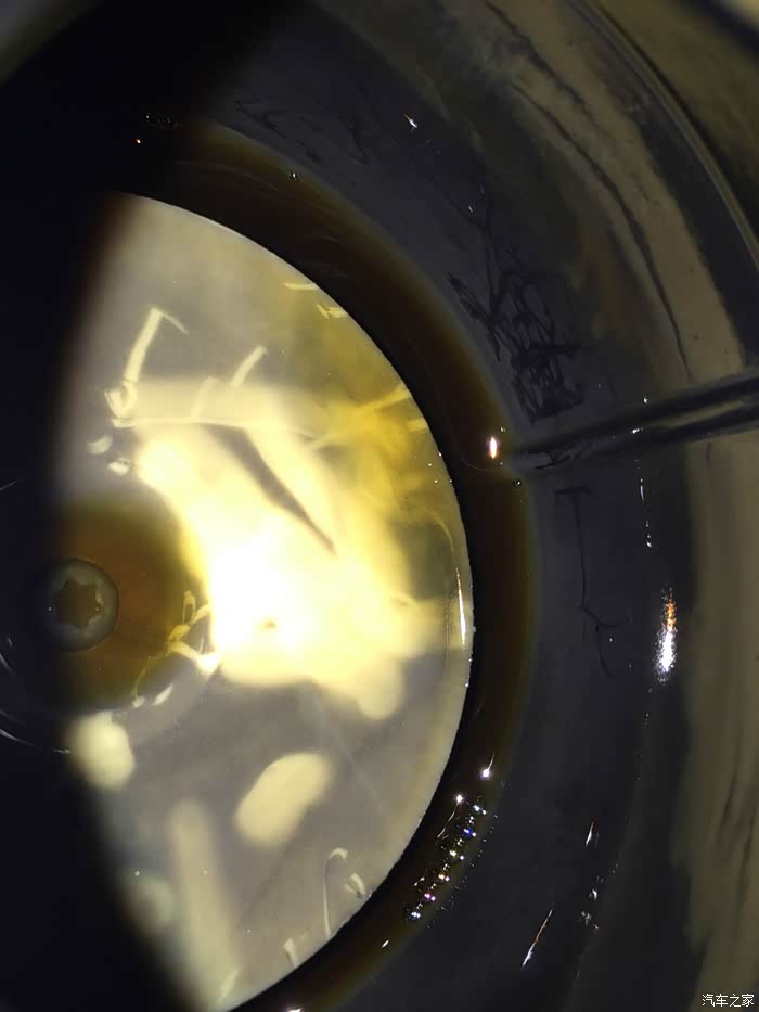

4. 打开助力转向液壶的盖子,从油壶中用针管抽出里面的助力液,省的车下面流的到处都是。
油壶里面抽光了
“咖啡”抽出来这么多

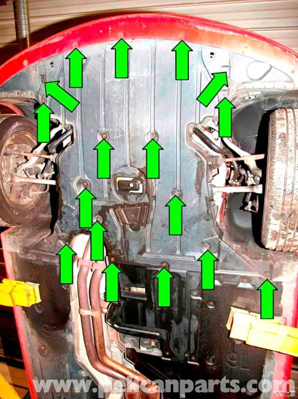

5. 摘发动机下护板

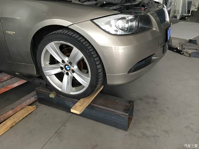

车要升起来。不用升很高,但是要准备两个前轮离地可以自由左右转向。
(这里是借用网上的图片)

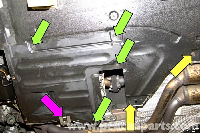

(如果仅仅是换助力液)用8mm套筒,卸下17个螺丝。拿下护板。

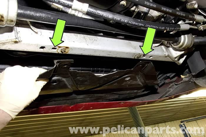

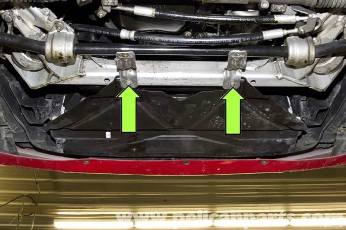

(如果你想顺便检查变速箱下面)摘变速箱护板:用8mm套筒,摘下4个螺丝(绿箭头),然后从卡扣(紫箭头)上摘下。如果需要往后拆,那就再摘掉2个黄箭头的螺丝。
(如果需要换冷却液)在水箱下面,摘下水箱护板螺丝(绿箭头),然后会看到金属支架。注意支架位置,方便装回去。
(如果需要换冷却液)向车头方向推水箱护板来解锁卡在副车架上的锁扣(绿箭头),然后向下拉摘下护板。这样露出散热水箱的下部。

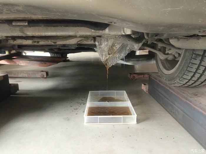

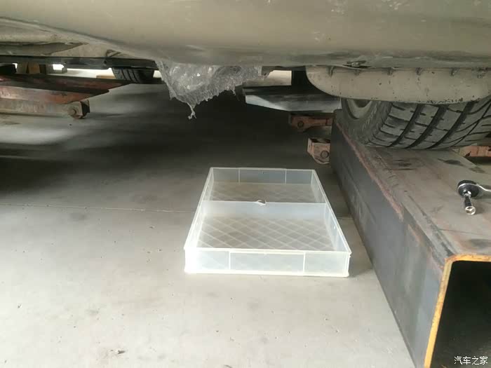

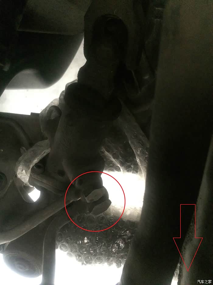

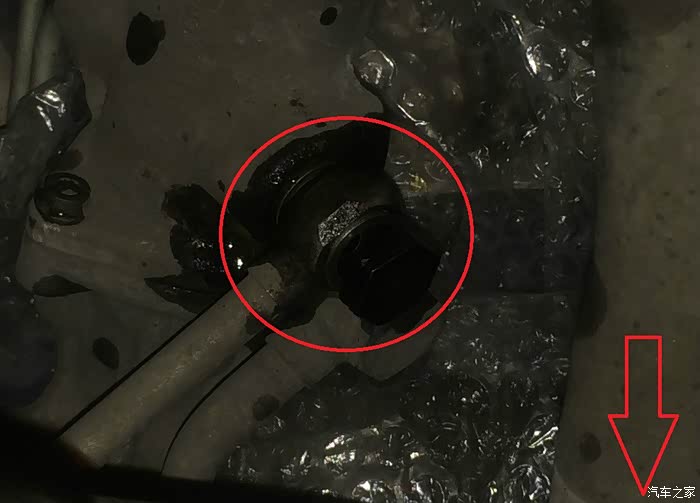

6. 在放油螺栓正下方的左前轮转向拉杆橡胶护套上,裹上塑料膜(下图),这样下面的橡胶件不会粘上流出来的助力油。
红圈里面是两个螺栓。下面裹上了塑料膜。
车下面放一个盘子,准备接流下来的助力液。

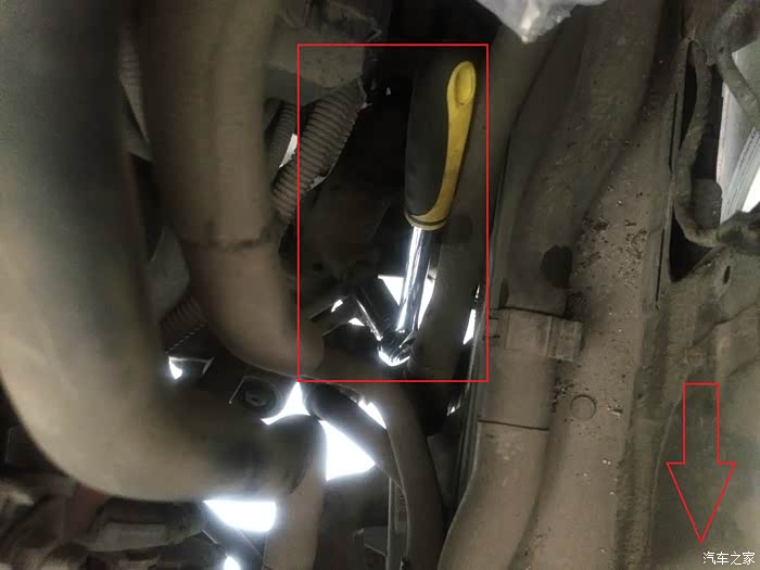

7. 拧松放油螺栓
注意在松开放油螺栓后,就绝对不要再启动发动机,否则助力泵开始加压,助力液会喷出来,而且助力泵会因为缺少助力液而受损。

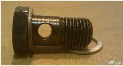

所谓的放油螺栓实际上是高压管路或者回流管路的一个螺栓。但是,这个螺栓可以当做放油螺栓用。我用扳手只是松开了上面的19mm螺栓。
螺栓有中心孔,和两个垫片。注意垫片是一次性的,要换新垫片。
8. 放油
让小马前蹄腾空,这样没有助力也可以轻松打方向盘。
方向盘左右打到头,重复多次,直到助力液不再流出来。每次很慢很慢的打到头,等着不再放油了,然后再打到另外一头。
全部放完了之后,在助力液罐里面加了一点助力液,又有老油流出来。

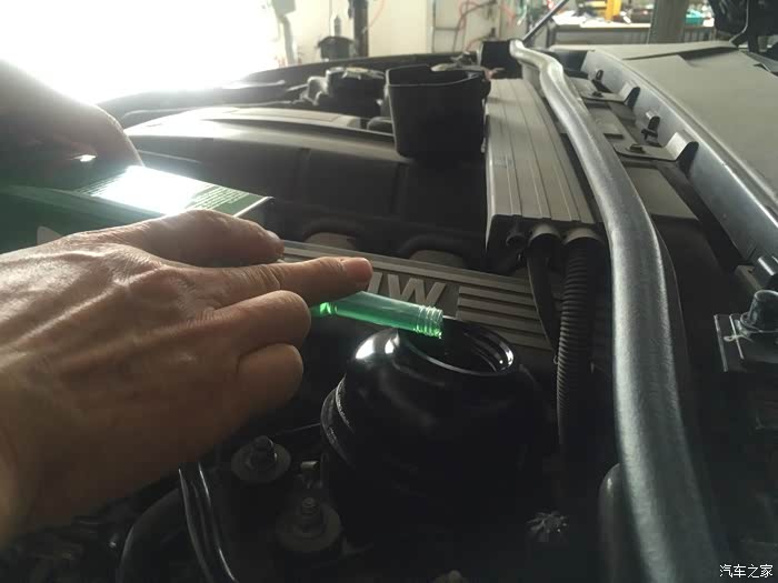

10. 往助力液罐里面加新油,再左右方向盘打到头,直到罐里面液面不再往下走,大概500毫升左右(我前面排了大概800毫升出来),这样在启动发动机前加进尽可能多的助力液。

添加助力液到罐的MAX位置,启动发动机大概3秒就熄火(或如果听到很响的声音就马上熄火),检查罐里面的液面,如果有下降就添加到MAX,重复多次,直到液面不再下降。
然后再启动发动机,左右打方向到极限位置几次(注意前轮还是在腾空状态),将方向盘置于直线行驶位置并关闭发动机。再次检查液面并填满,多次后液面不再下降。
车放到地上后,再次检查液面位置。

换了助力液后,方向盘左右打到头再没有嘎嘎的声音。助力液“终身免维护”被证实为谣言。
如果您的车好多年没换过助力液,或者转向打到底会嘎嘎响,建议您也抽出来一点助力液检查看看,如果也是变成了咖啡,那还是DIY或者找人给换换吧。
后来再次研究整个助力液管道,发现箭头指的应该是两个快接头。下次再换助力液,准备先看看哪个快接头处于管道最低的位置,是否容易打开。如果是的话,从这里放油会更方便,而且更彻底。
还有一个可以考虑的方案是(不用拆发动机下面护板):
1. 抽干净油壶里面助力液。
2. 拆开12这个单耳卡箍,拔出回流管11,插到一个空瓶子上。
3. 堵上油壶接管道11的口子,加入新的助力液。
4. 左右打方向盘,这时旧助力液会从回流管11流出到空瓶子里,同时油壶里面添加新助力液,直到回流管11流出新鲜的绿色助力液再停止。
5. 把回流管11接回油壶,用单耳卡箍再次固定。添加新助力液到满刻度。
最后这个方案应该是最容易DIY,因为不用拆下护板,只要前轮离地,这样一个千斤顶把车顶起来就可以了。而且这个换油法是100%换成了新油。
