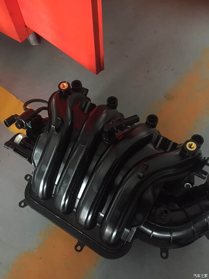

两千多公里发现发动机有异响但是一直听不出来是哪里…一直以为是人拉的多把传动那块拉着了…就一直跑着,直到三千公里偶尔踩空油发动机会出现很大的啪啪声,自己一直认为或许自己中标了直到五千公里声音实在是太大了,去了四儿子店让师傅坐车听,跑了一圈回来开到修理车间,找另一个师傅听,听了好久,最后断定进气支管的声音…果断换新的…还完后就再也没有那种声音了…

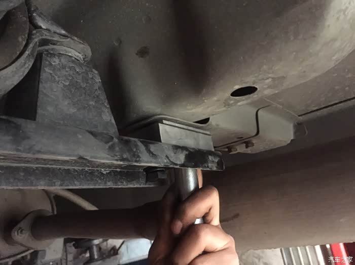

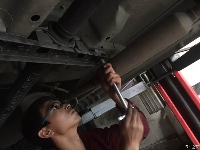

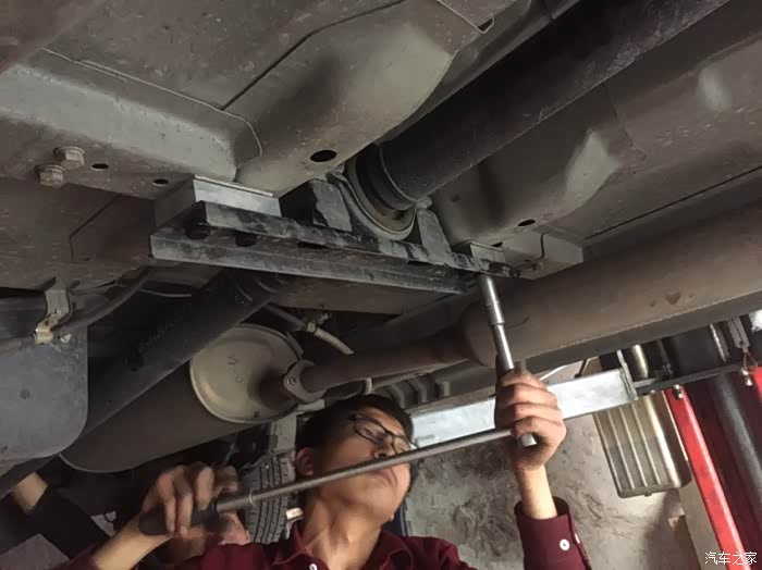

这个是网上买的变速箱和传动的垫子,效果还是很不错的,共振区的转数1200…上了这个转数就好多了…比以前好很多以前最起码的上了一千八九…噪音吗就那么回事毕竟是面包车…

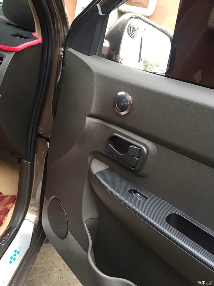

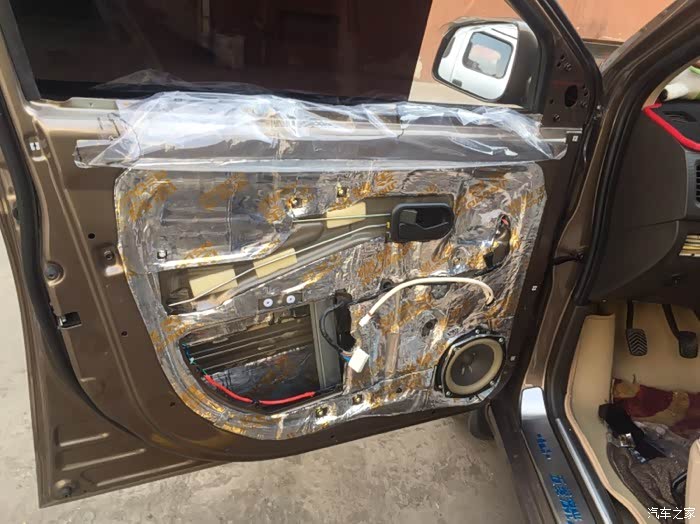

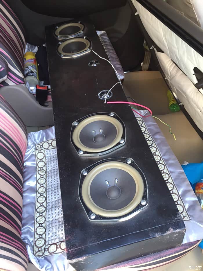

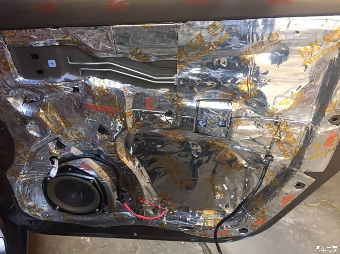

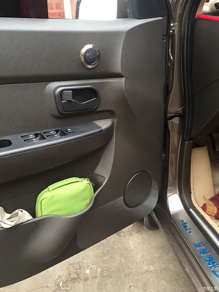

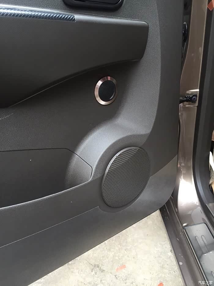

自己做的音响隔音…效果不错,二手bose说的是拆车件,我估计全是咸阳那边产的吧…管他呢能用就行…提醒下这款车做音响的朋友,喇叭垫圈四个门最好都不要上,喇叭离门板太近了

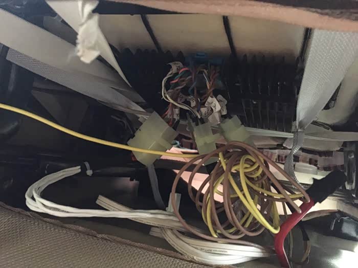

各种种走线就不废话了
3500做的首保至于为什么你们懂得

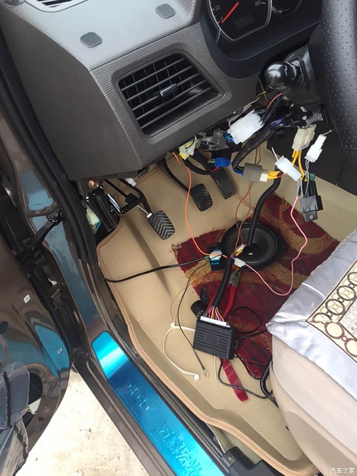

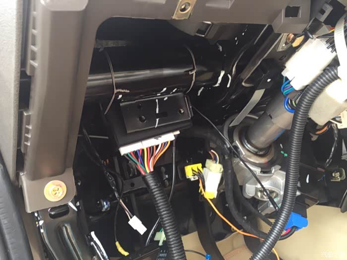

各种各样的拆…自己加装的中控门锁和倒车雷达…没什么大困难,我行你们也一定行

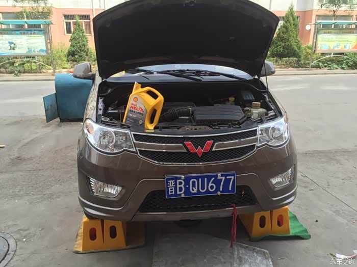

自己做个小保养…这款宏光的机头可以跟美系车走用稀一点的油…我用的的是黄壳HX6/5w-30运动粘度好像是10.6比四儿子店的油要好很多安静,油门反应灵敏些别的没有发现…

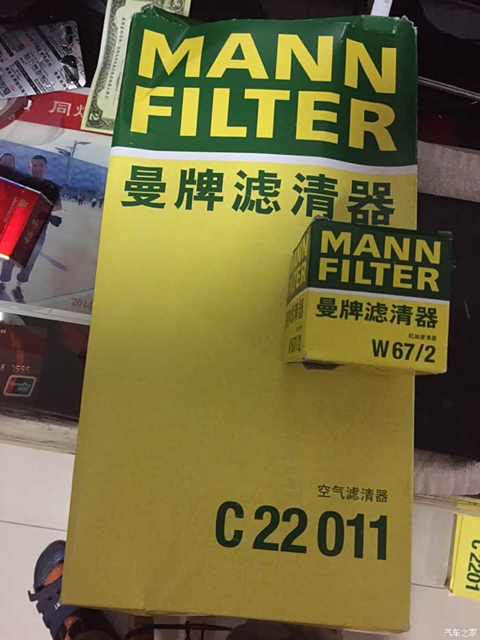

机滤空滤都换了…可惜这个车曼牌的没有进口的滤芯只好用国产的了…
