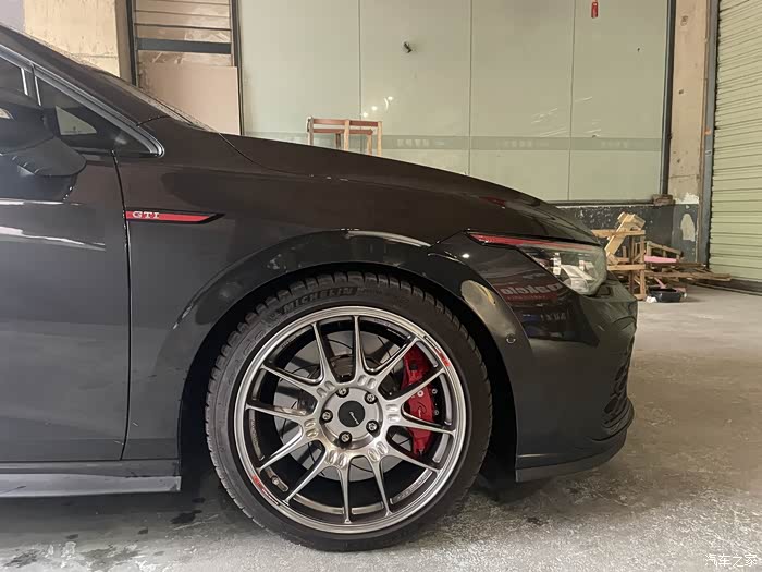

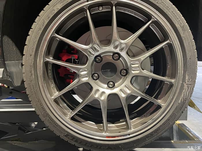

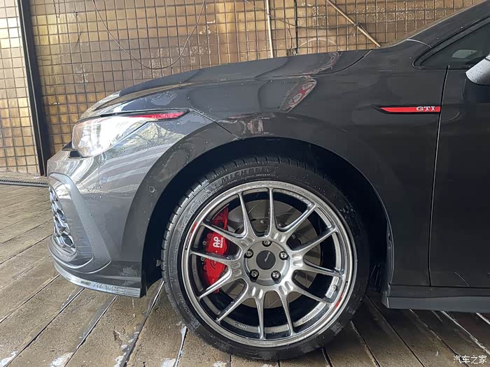

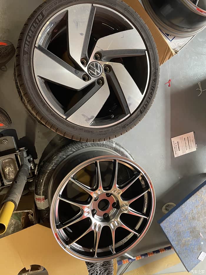

1. 轮毂&轮胎:Enkei GTC02 18*8.5 ET43,米其林PS4 225 40 ZR18
2. 刹车:AP9540+355弧线盘AP原装套+后GD钢喉+CVZ 343后加大盘
3. 避震:KW DDC
4.头段:Mach5 200钼
看起来什么都没变,对吧

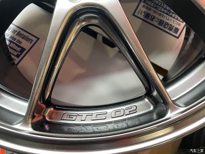

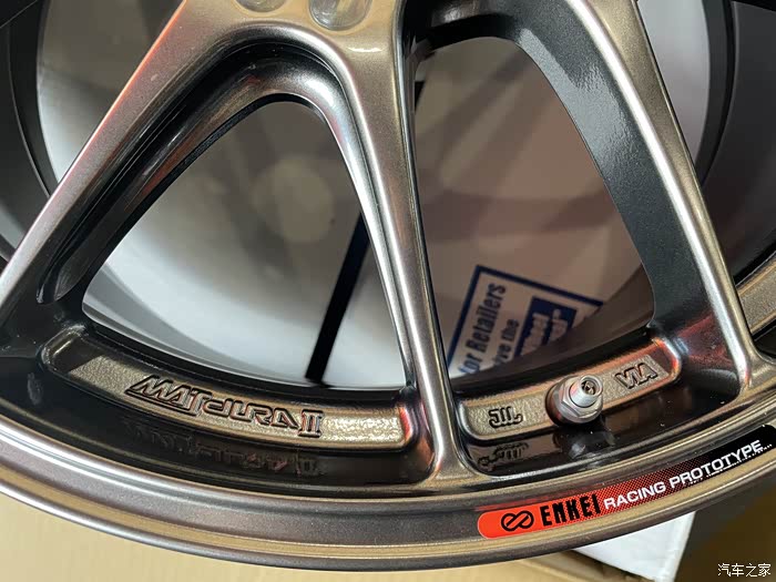

选这颗Enkei GTC02有一定机缘巧合成分,非常喜欢它的色泽。
Enkei 当家的MATduraII技术,其实就是旋压,单颗9kg,动平衡最大一颗30g,最小的15g,质量相当好。
GTC 02,颜色Hyper silver

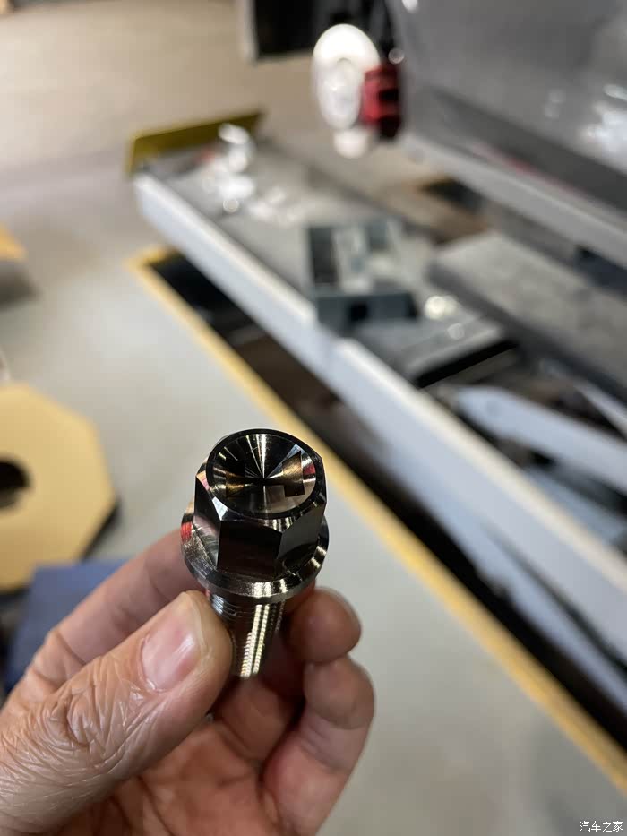

之前用过锻造铝的带颜色的螺丝,会掉色,因此这次选了和轮毂近色的钛合金短款,低调。

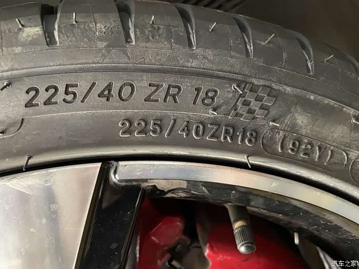

轮胎225 40 ZR18(92Y),进口加强版。
我这套是西班牙的。

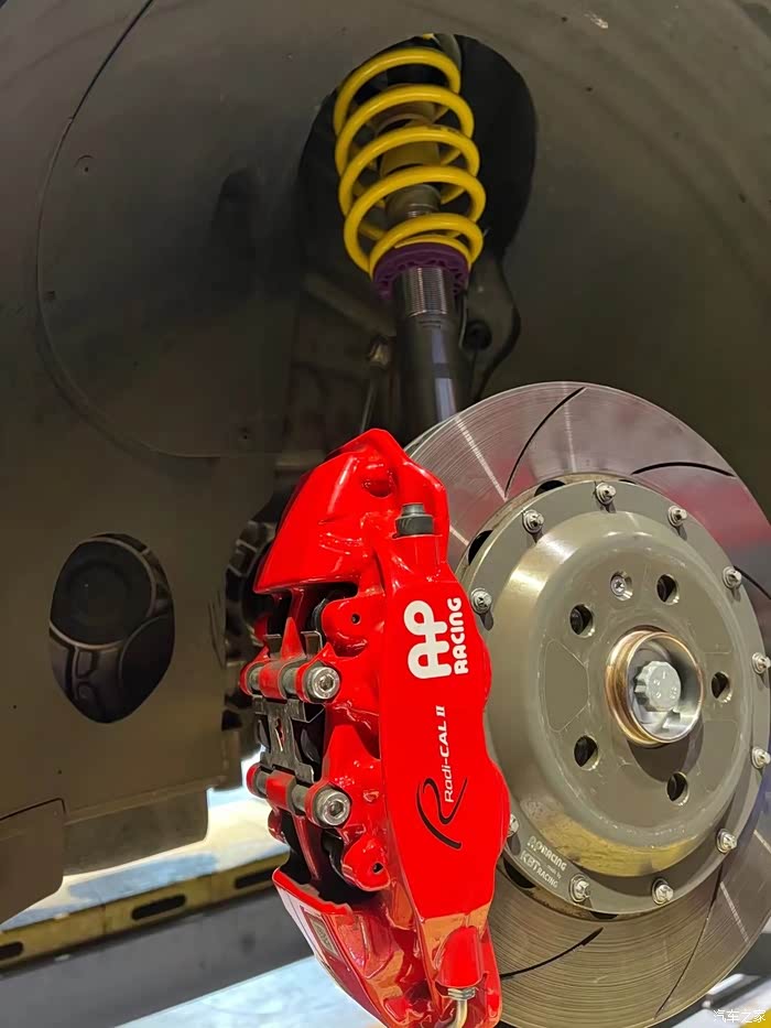

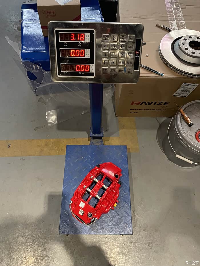

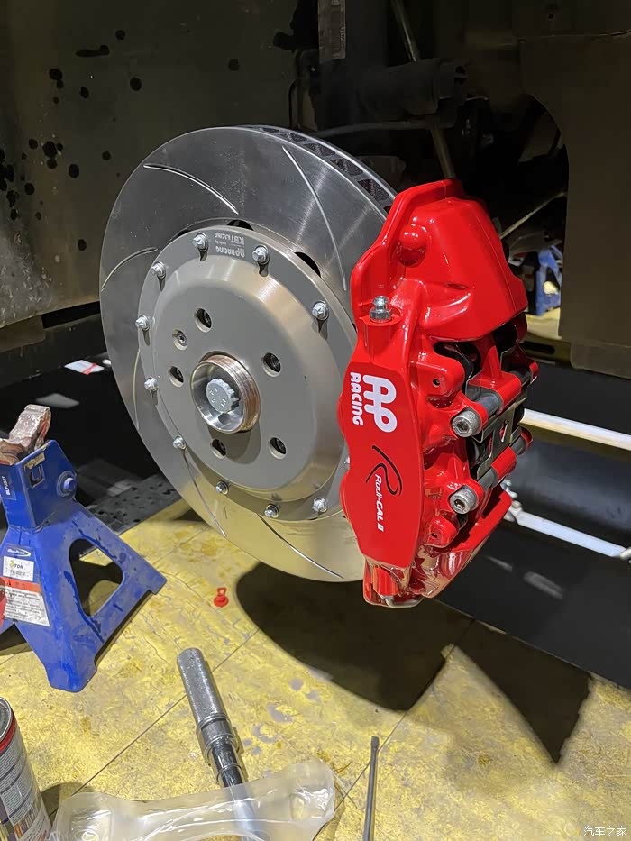

刹车用的是AP9540官套,走街力求一个轻巧,这里先来卡钳重量对比,图里卡钳没装皮,所以还得加上个几百克。
原厂卡钳重量,总之……就挺重吧。

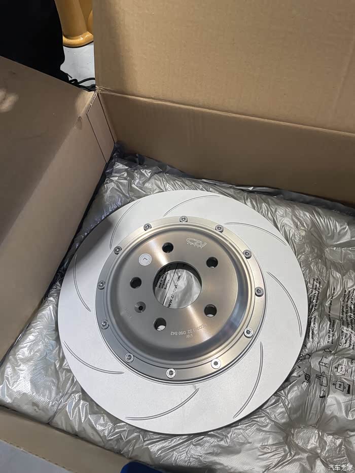

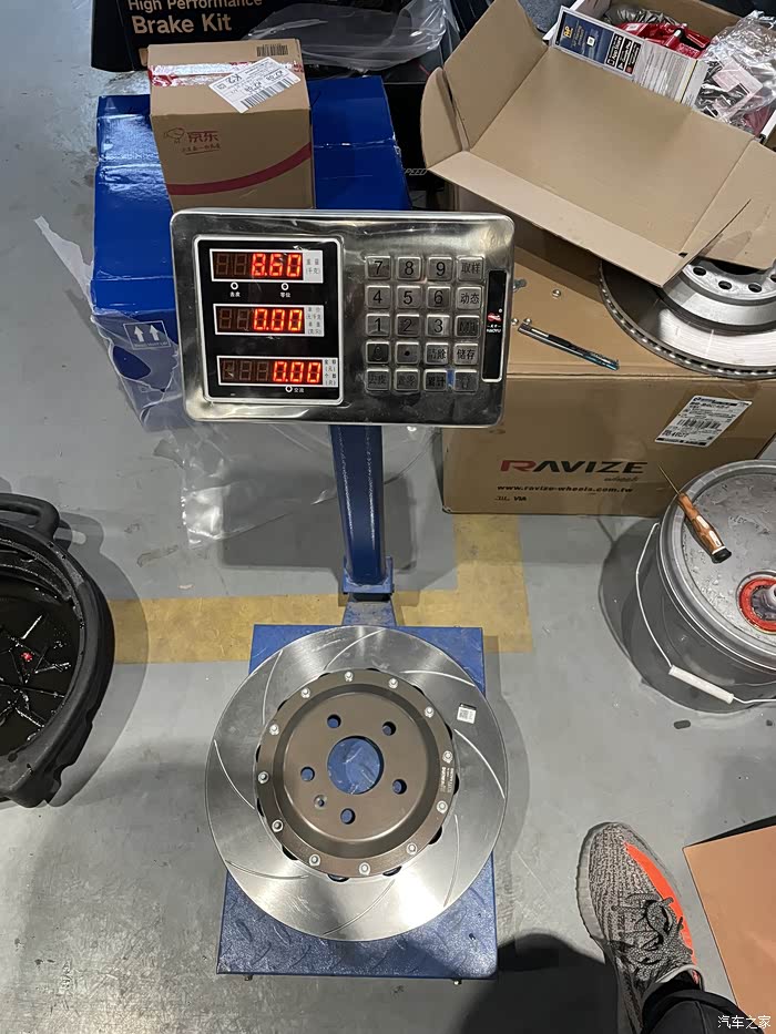

AP 355原盘加授权合头的重量.
原厂340盘重量。
钢喉也就是必须的吧。
初次上车效果。

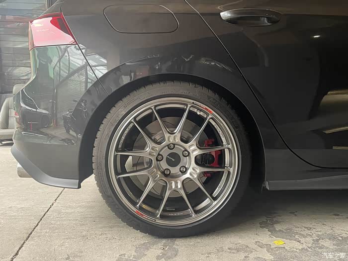

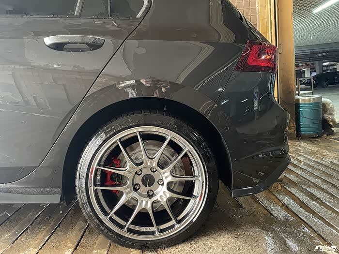

后轮来个343加大盘。
后轮刹车盘初次上车效果,这里有个问题,这个加大盘和原后卡钳尺寸有差异,所以最内圈一层防锈涂层到现在都没掉……

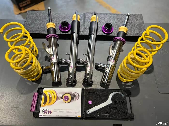

然后就是我最想要的 KW DDC了,我这车定位走街代步,必须舒服,KW这套上车后,的确达到了预期效果,解决了原厂弹跳的问题,舒适度大增。
前避震上车。
后避震上车。

改之后前轮2指。
改之前后轮。
改之后后轮1指半。

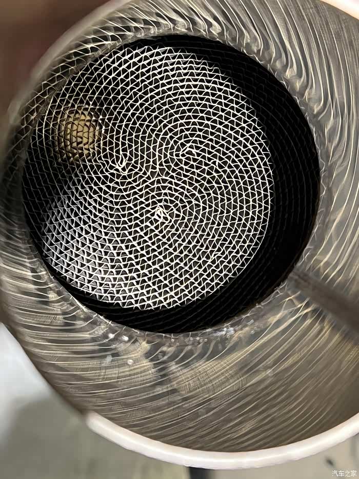

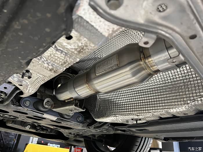

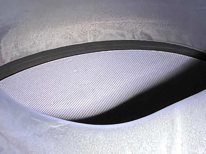

头段这事就不多说了,其实就是换个口罩,这是原厂第一个三元密度。
原厂第二个三元密度。
更换的200钼。
至于为什么选这个牌子,其实原因是因为它是把三元放在了原厂第二个三元的位置,第一个位置那里什么都没有,比较方便做其他事

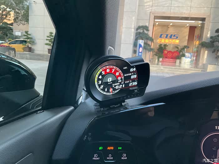

这是一个没有什么卵用的表。

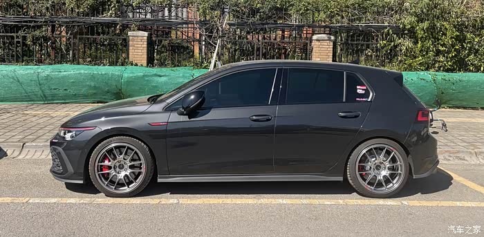

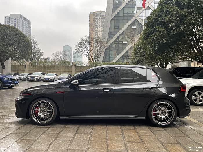

完成后落地大约就这样了,不会拍照,低低调调,没有烦恼。
谢谢观看
