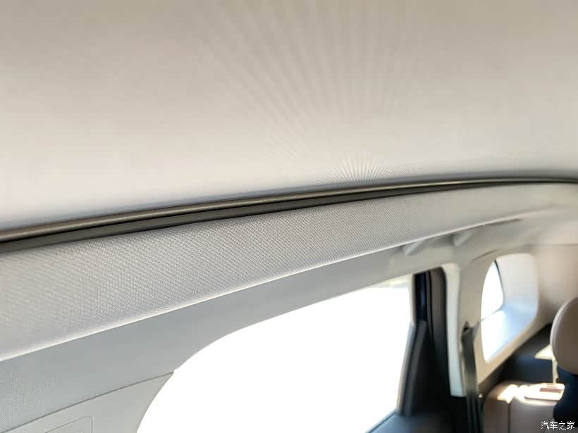

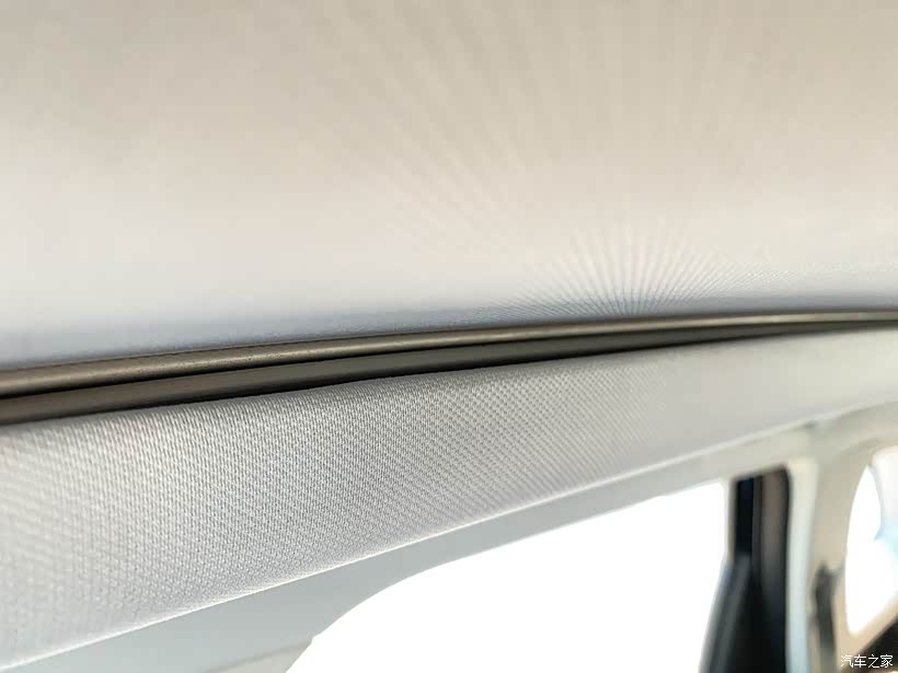

作为一个瑞虎8L车主,我最近被一个不大不小的问题困扰了近一个月——车顶顶棚布脱胶了。从刚开始的糟心,到售后尝试的无奈,再到问题解决后的“顿悟”,这段经历可以说是相当典型。今天就把我的故事和摸索出来的经验分享出来,给各位车友避个坑。
第一次售后:速效“创可贴”——蘑菇扣的尴尬

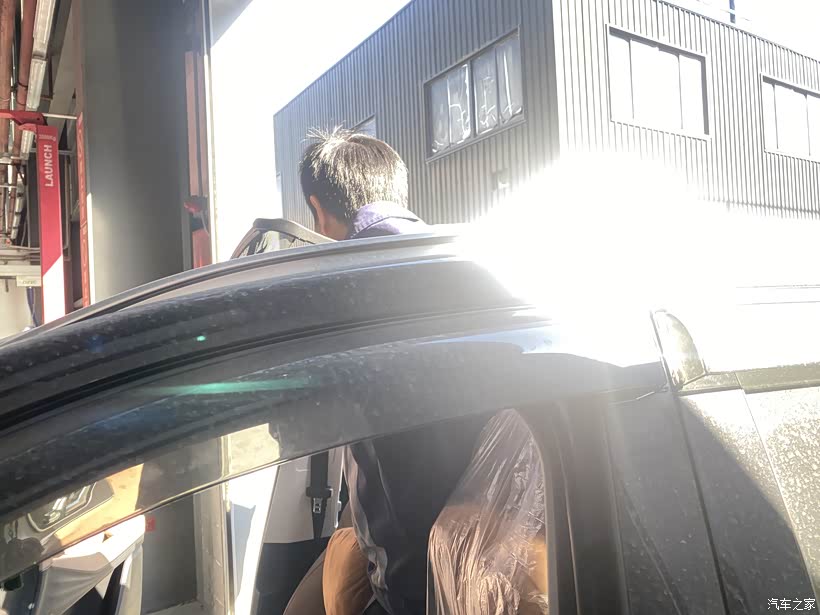

大概一个月前,我注意到副驾上方的顶棚边缘开始微微下垂。没过几天,从后视镜里都能看到一条明显的缝隙,非常影响心情。我第一时间把车开到了4S店。
售后接待一看,很熟练地说:“这是通病,小问题。咱们用‘蘑菇扣’给您固定一下,很快就好。” 我一开始不懂,看着师傅拿着一把像订书机一样的工具,把一种带倒刺的塑料扣子从布料下“钉”进去,整个过程不到十分钟,顶棚看起来也确实恢复平整了。

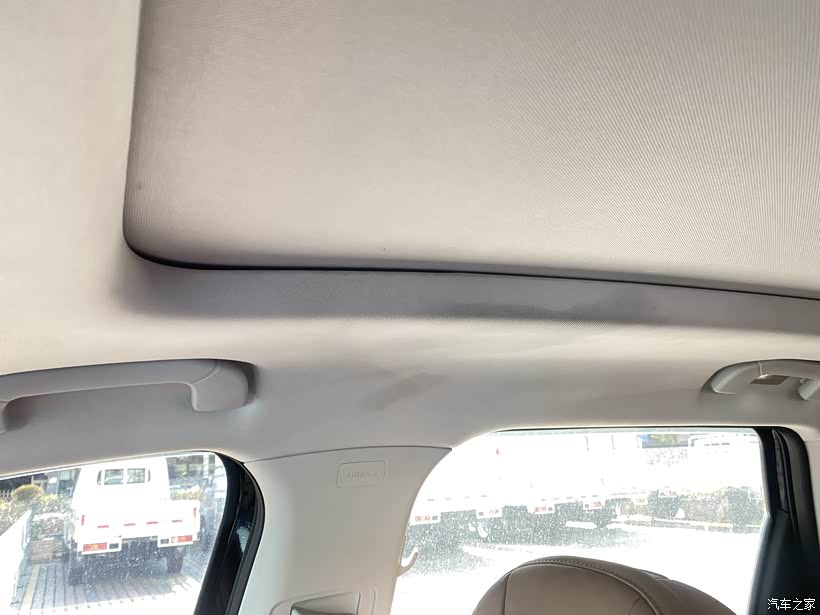

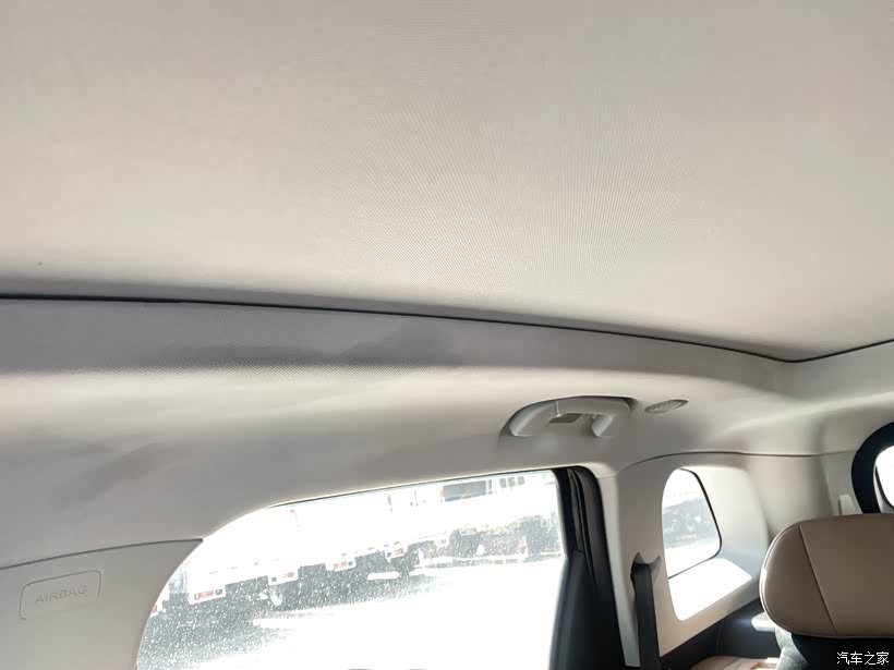

我当时还挺满意,觉得效率真高。但好景不长,一周后,同样的位置,连同旁边几个新钉的蘑菇扣,整片布又塌了下来,而且因为被戳过洞,边缘更显破旧了。这次经历让我明白,蘑菇扣就像一张“创可贴”,它只能应付一时,却治标不治本。对于因胶水整体老化引发的脱落,它的固定力远远不够。

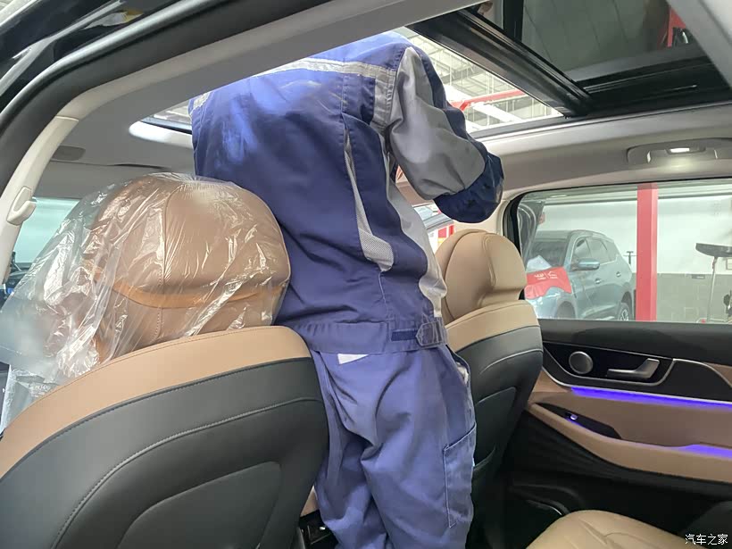

我再次回到4S店,态度坚决地表示不接受再打蘑菇扣了。这次,一位老师傅过来看了看,说:“你这个得用胶粘,彻底一点。” 我半信半疑地同意了。
整个操作过程明显更复杂:
1. 彻底清洁:师傅先用塑料刮板小心地将旧顶棚布掀开到能操作的程度,然后用专门的清洁剂把顶棚内衬和布料背面的老化海绵和残胶都清理得干干净净。
2. 选对胶水:我特意看了一下,用的是一大罐 “汽车内饰专用胶” ,师傅说这种胶耐高温、有韧性,不会像普通胶水那样硬脆或再遇热熔化。
3. 关键步骤:师傅用喷枪将胶水均匀喷涂在两个粘合面上,然后并没有立刻粘合,而是等了大概3-5分钟,让胶水“晾”一下(后来知道这叫挥发溶剂、初步固化)。
4. 精准贴合:最后,两人配合,从一侧开始,用刮板和滚轮将顶棚布一点点推回原位,并用力按压确保全面接触。
完工后,老师傅特意嘱咐:“今天别暴晒,尽量别开窗通风,让胶好好干一晚上。”
如今过去一个多月了,经历了多次暴晒和颠簸,顶棚依旧坚挺如初。这次“慢工出细活”的体验,终于解决了问题。
