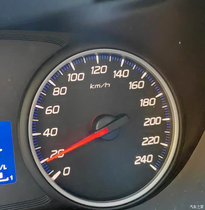

12:最后干彻底后,再到汽修店把传感器装回去,一次性就成功了。心理特别高兴,后面三个传感器如果出问题,心里面就有底了。可以轻车熟路的买电池,换电池。
13:胎压灯灭的时候,心理太有成就感了,很是高兴。
换了传感器,开了几分钟,胎压报警灯就自动熄灭了。
