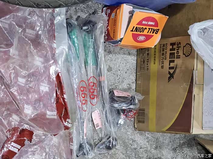

然后问了熟识的维修店,老板不建议我单独更换胶套,一是工时费不划算,二是换不好会松,所以就买的TRW的下摆臂总成,然后本着“来都来了”的原则,又把边杆和下球头一起买了进行更换。边杆球头都是555的,丰田原厂件的代工厂,相对应该用的住一点。
555的边杆和下球头

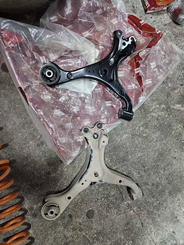

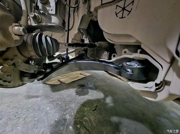

回来继续说下摆臂,仔细对比了一下,里外结构一模一样,不知道是不是错觉,感觉好像TRW稍微还要重一点。

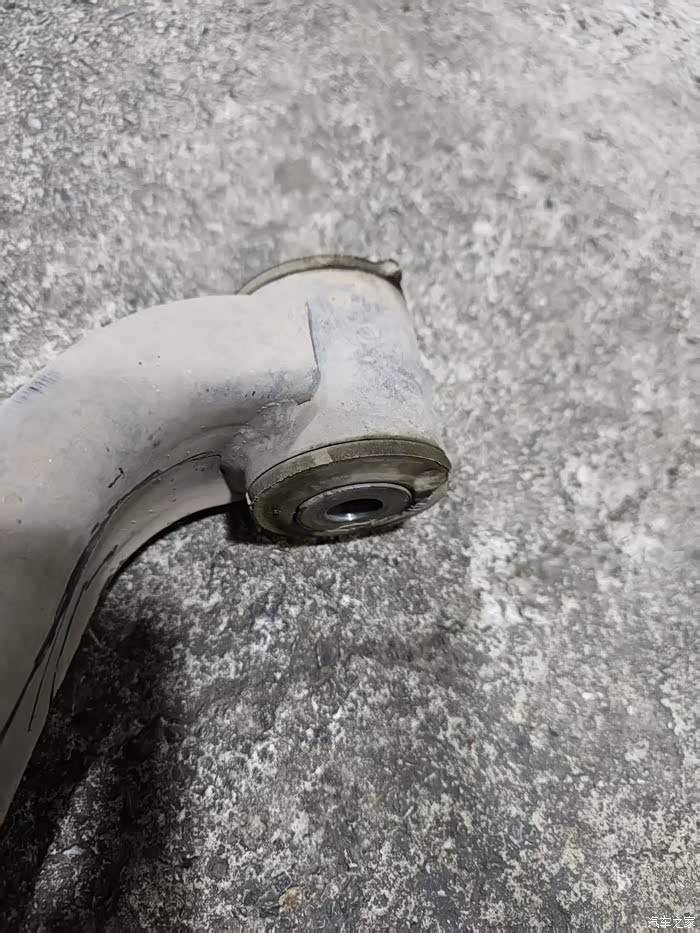

TRW和原厂摆臂
我怀疑侧面这个胶套应该就是咕唧声音的来源了,夏天一热,橡胶软化,暂时没那声音了,天热也没去倒腾复现那个声音,就这样吧。

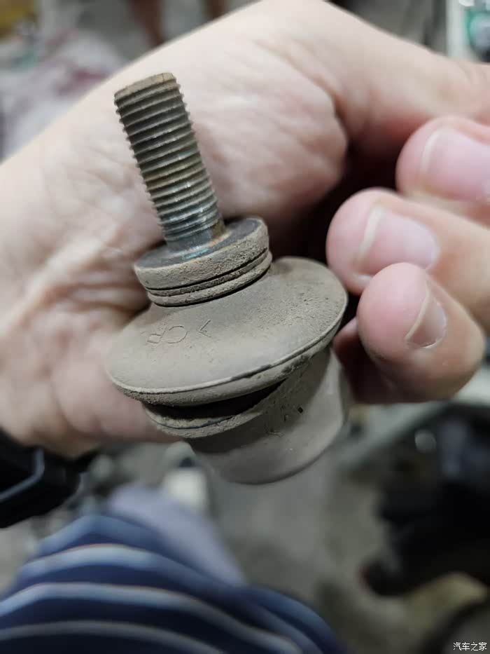

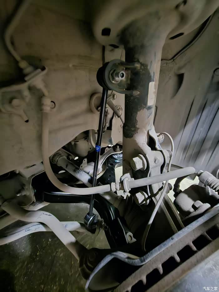

边杆球头,我其实觉得状态还可以,拧了拧,除了球头拧起来没啥阻尼感以外,没有旷量,师傅说只要没有旷量就是没有坏,所以换下来的原厂件我还是留着了。
原厂边杆球头

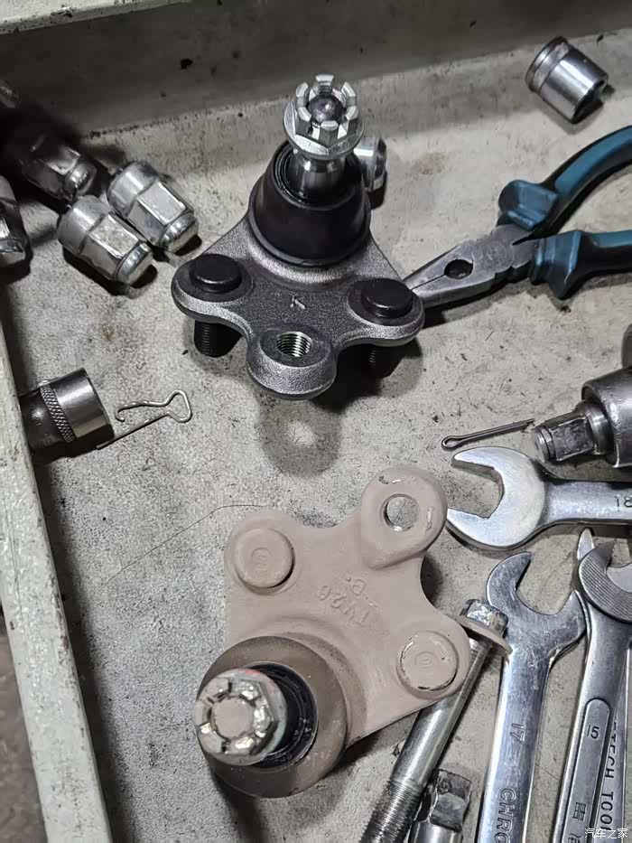

新旧下球头,555的铝合金不知道用什么工艺处理过,有熏黑的感觉。新东西看着就是舒服。这个件按照师傅的说法,也还没有到必须换的程度。我也一并收着了。
三件套全部上车之后的样子,拆和安装的时候师傅拿着撬棒撬,又拿锤子敲,duang,duang,duang的,咱心里就盼着别给我砸坏了,哈哈
三件套上车
我去年换的蒙诺减震杆依然干爽,没有漏油。

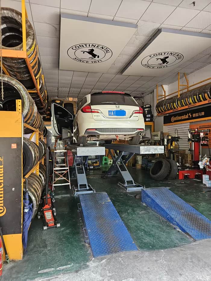

安装完之后师傅特意强调让我把四轮定位做了,要不然会磨胎,正好有个马牌轮胎店在不远的地方,都是老师傅,比较放心。
车子装好还没开出店门,就已经能听到磨胎的声音了……看来非原厂件,参数有细微变化,一定是需要做四轮定位的。
开到马牌店,直接上架定位,感觉前后也就用了不到半个小时就弄好了,还得是老师傅。
上架做四轮定位
再说下更换之后的体验。
之前过坑或者过减速带,车轮下沉的时候,车头会有一个明显的点头,回弹幅度很大,明显支撑性不足了(跟我换前减震杆之前的感觉类似)。
更换下摆臂之后,过坑感觉到有了支撑感,点头明显减弱了,车内挂的香水瓶都不来回猛晃了。
所以橡胶件一定是耗损件,到了一定公里数,只要对舒适性有要求,该换就要换。
