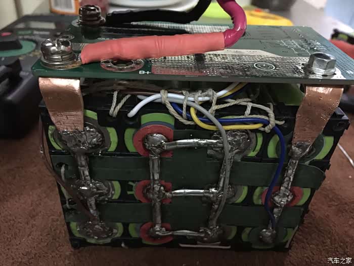

    于是咨询网上卖电池的,告诉我必须大电流放电的电池才行,普通电池是慢放电,适合小电流长时间用,不适合大电流充放电。于是买了16节3.2V拆机旧铁锂电池。回来4并4串,回家后发现店家忘记给我焊接了。只好自己用150W电烙铁用铜片焊接起来,焊完接电池轻松打着车了,卖电池的老板告诉我不用装保护板都可以直接用,可以只买一个均衡板就行。我用第一次买个那个板子接上后,只启动一次板子就坏了,最后决定买个好一点板子,找了很多,后来找到一家价格108元的板子,号称给霸道汽车都可以用,于是下单,到货后测试确实很好,不会像35元那种板子大电流启动总保护,新买的板子厉害,联系启动10次都不会保护,就是体积有点大,

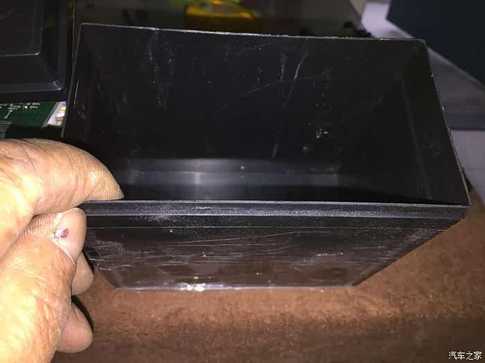

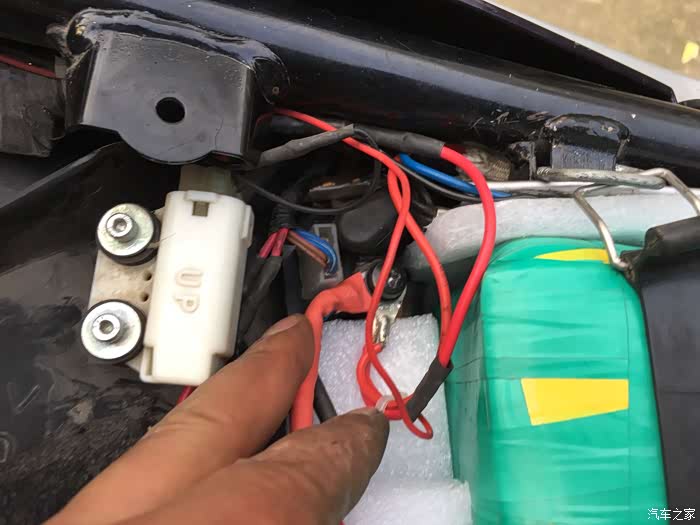

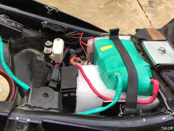

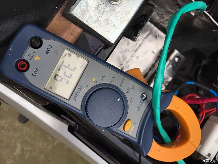

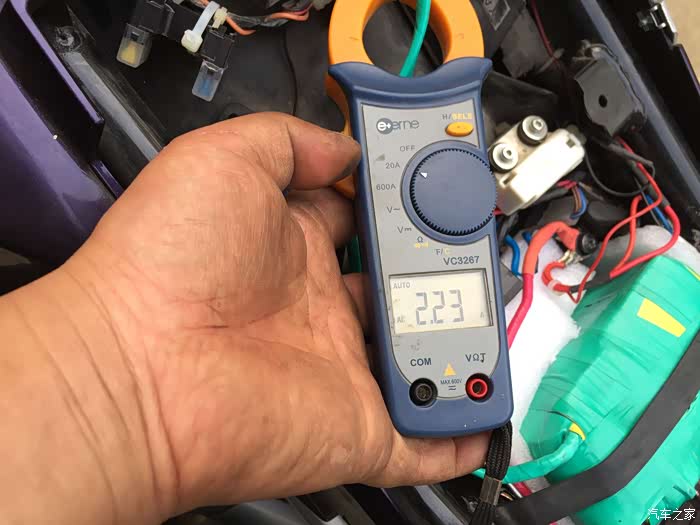

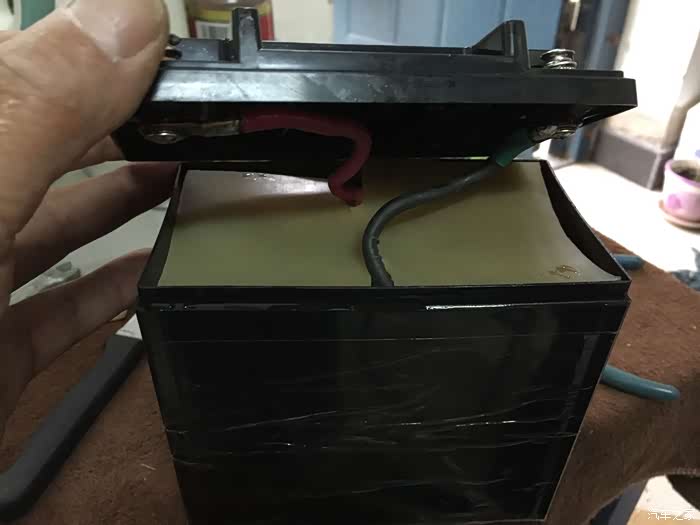

       经过实测,实际上3并4串都轻松可以打着车,网上有人说2并4串也可以,但这样伤电池,我4并4串后立体变大, 飞致250原车电池盒是装不下的,就拆了旧盒子,自己用铁皮做了一个简易盒子,先用绝缘胶带包的很厚装在车上,然后从西安跑合阳-到韩城-在到咸阳,路上骑行几十公里下车摸电池和保护板,基本没有温度,证明充电电流不是很大,实际装车时我用数字表测试,转速8000转充电电流最大不到5A。档电池充满后电流会更小,还是很安全的。

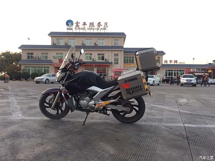

最后一次测试是从韩城上的高速,一路120公里跑回咸阳北,200多公里跑了3个小时左右,中途因为犯困在富平服务站休息了一会,喝了2瓶红牛。

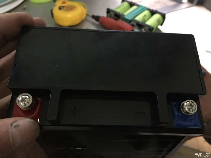

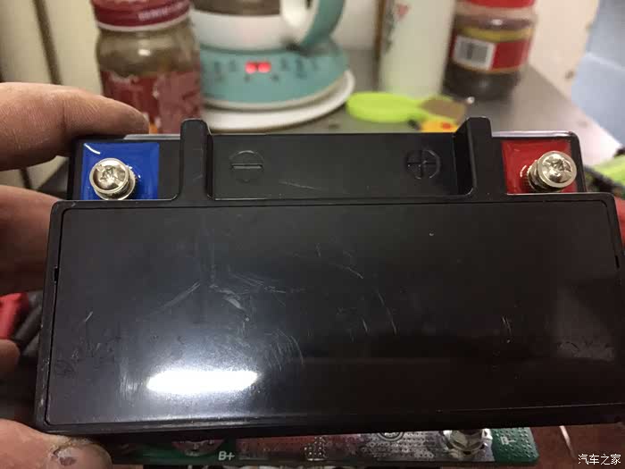

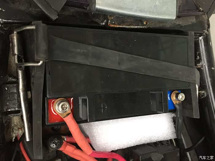

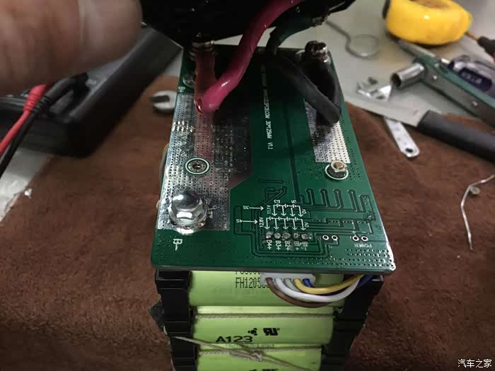

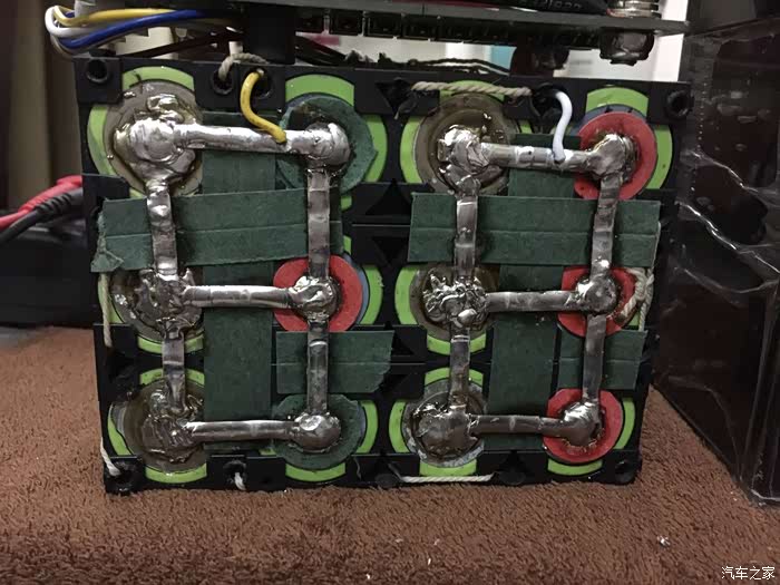

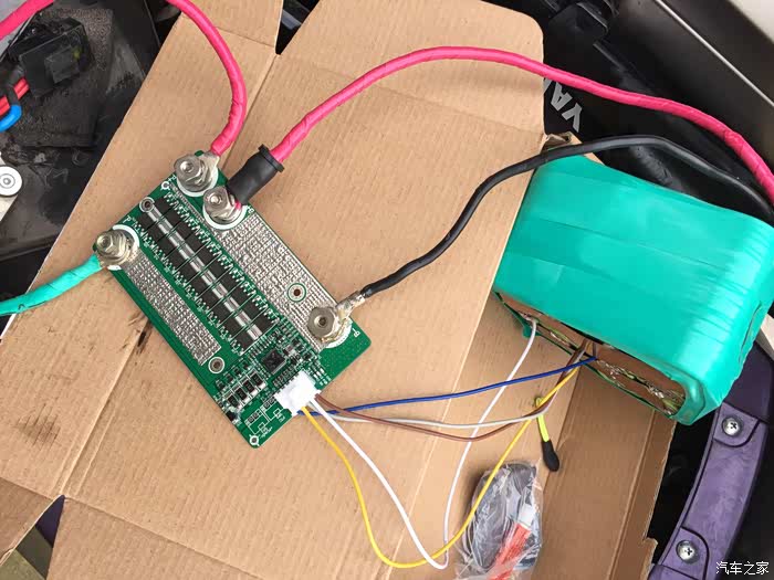

下面是几张改装图,比较乱,欢迎围观,另外我咨询了网上好几家卖电池的,好几家都是只有均衡板,除了那个比较超高的锂电池品牌才说有保护板和均衡板的。如果有动手能力,建议自己卖空盒子,然后买电池,买板护板组装,就算路上保护板坏了,你完全可以去掉保护板,5000转骑回家!

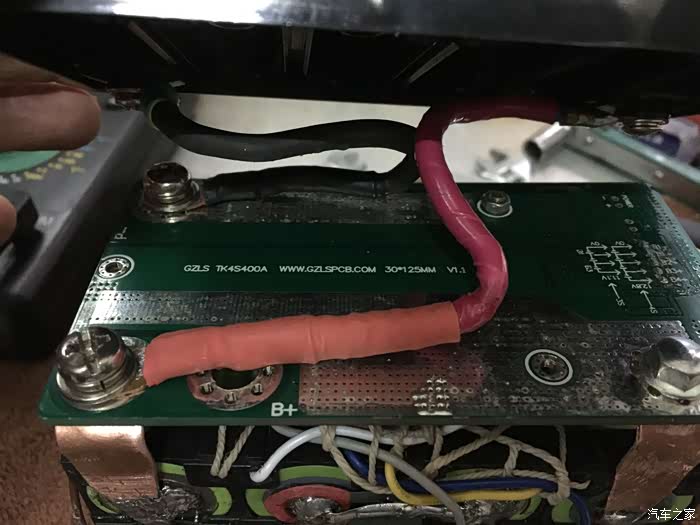

进过近期测试,锂电池完美,这次买的保护板很好用,均衡也起作用,其实摩托车改装锂电池,安全不在电池,而在保护板,便宜的保护板起不到保护作用,最起码最低保护电压和最高充电电压很重要,还有就是充电电流。
      由于26650电池4并4串安装盒子后,保护板就没地方安装,因此我测试了一下,电池减少到12节,就是3并4串,这样我连续启动摩托车10次,手摸电池和保护板都没有温度,就网购了12V9a和12v7A电池盒各一个,电池支架,这样散热和绝缘都好,但是由于盒子宽度限制,4平方线焊点影响,就改位铜片焊接固定在保护板,这样厚度刚合适,也起到支撑保护板的作用。盒子实际上9A的大小合适,7A的有点矮,因为合适的电池盒不好找,以后使用中,如果电池寿命到期了,保护板可以继续用,电池可以用32650,这样2并都可以启动摩托车的
