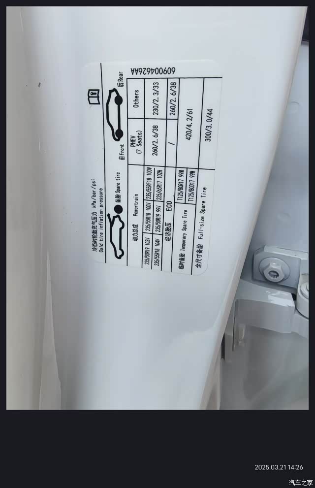

每天一个养车小技巧
冷胎状态(停车3小时以上或行驶不超过2公里)下测量的胎压最准确!因为行驶后轮胎发热会让胎压虚高,这时候打气很容易过量,反而增加油耗和爆胎风险
正确操作三步走:
1清晨或停车后检查胎压,用胎压计对准气嘴,听到"呲"声后读数
2若胎压低于260,补气到标准值;高于的话要缓慢放气(可用牙签轻压气嘴)
3 补气后记得盖紧气嘴帽,防止漏气

胎压保证260或者270更好,这样车子更加省油,也有利于轮胎寿命

冷车状态250-260就可以了
