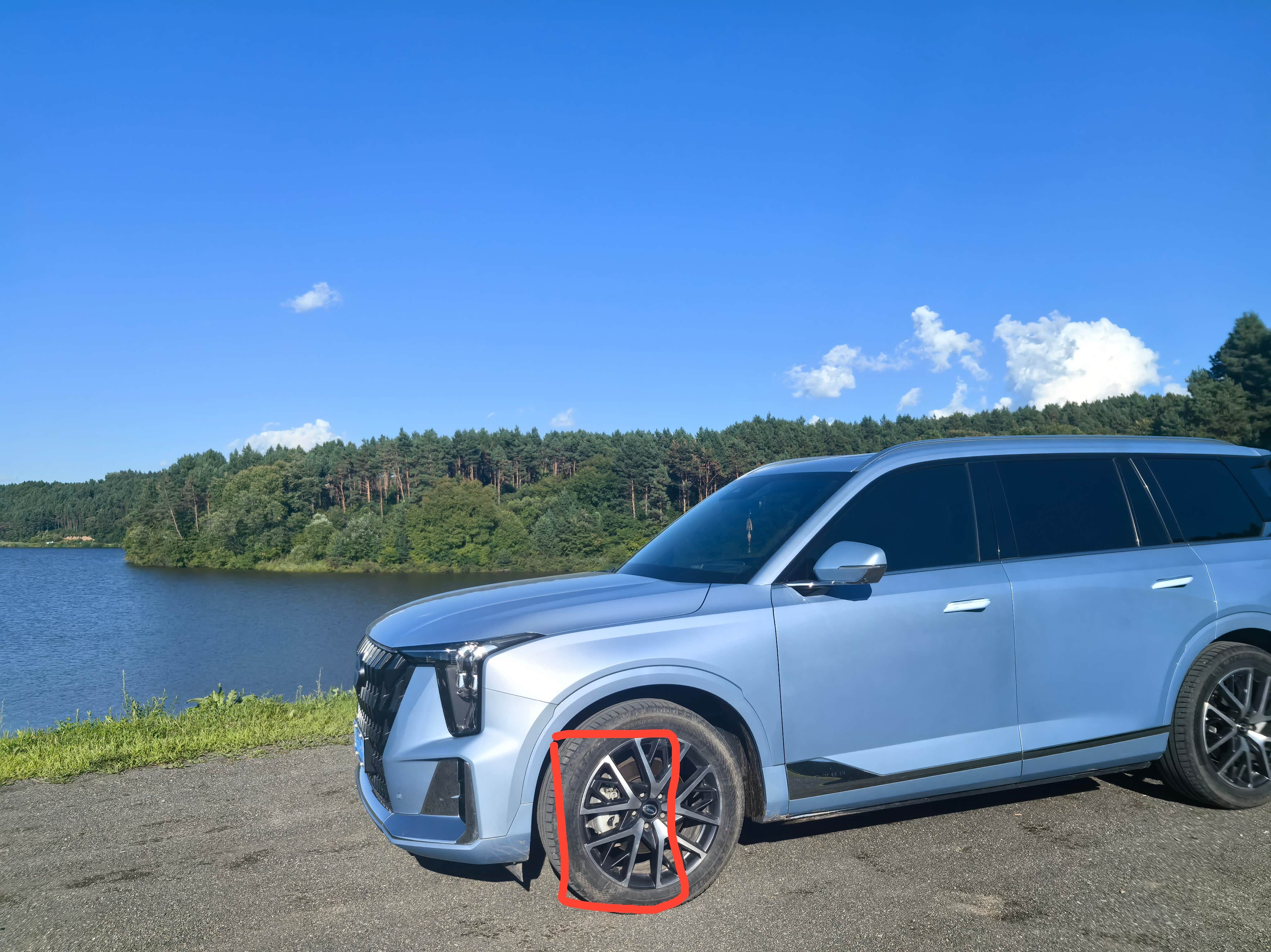

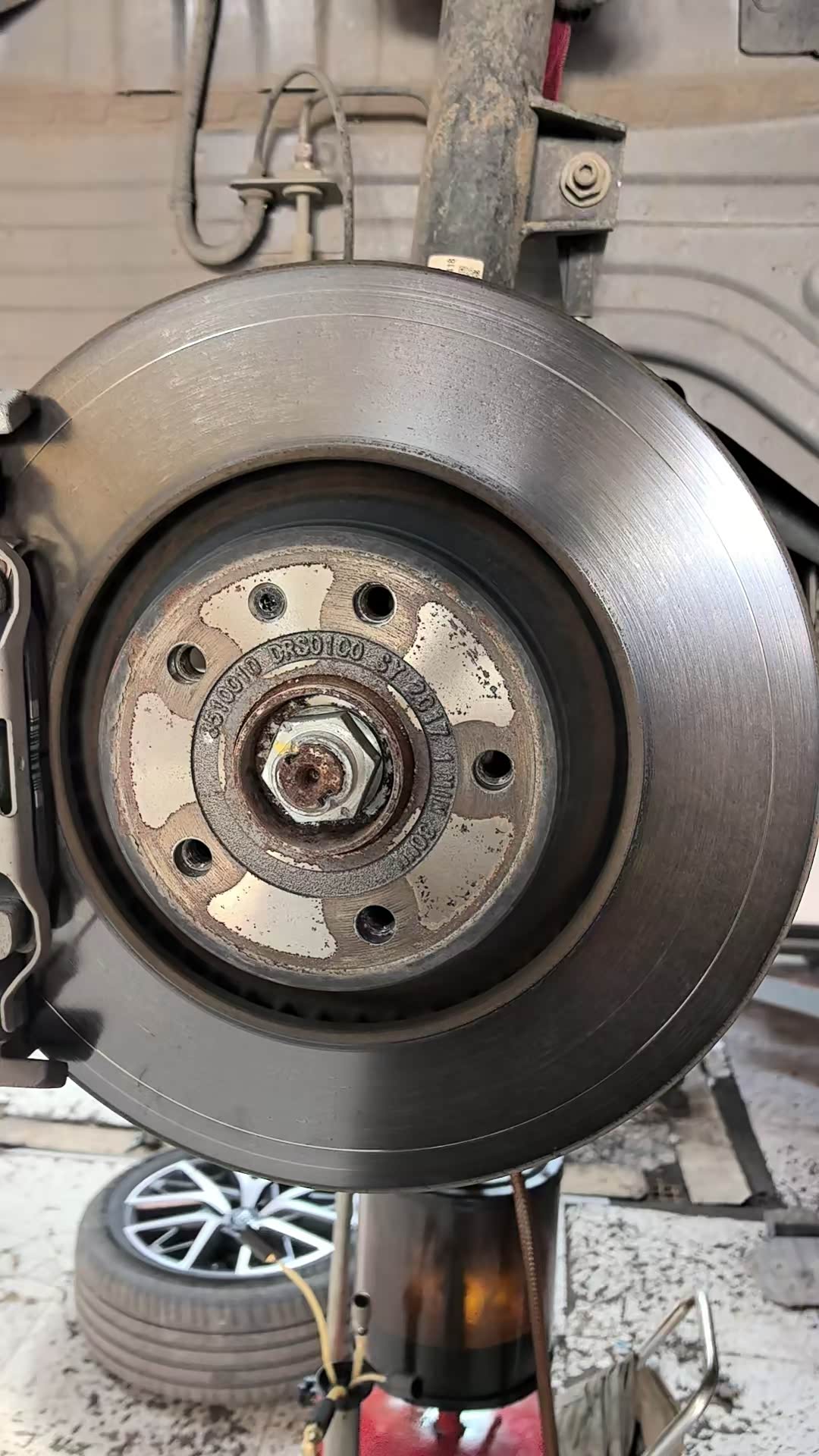

1,低速踩刹车或摆动方向盘嘎嘣嘣的异响
原因:刹车分泵物理接触面缺少润滑或刹车分泵损坏,坏的几率不大,大多数物理接触面缺少润滑,造成位移不力,产生嘎嘣嘣的声音。
解决方法:去售后定期给刹车分泵的物理接触面定期做润滑保养,我自己做完效果立竿见影,在没响过了。
刹车分泵的位置,注意涂抹润滑脂时不要蹭到刹车片上

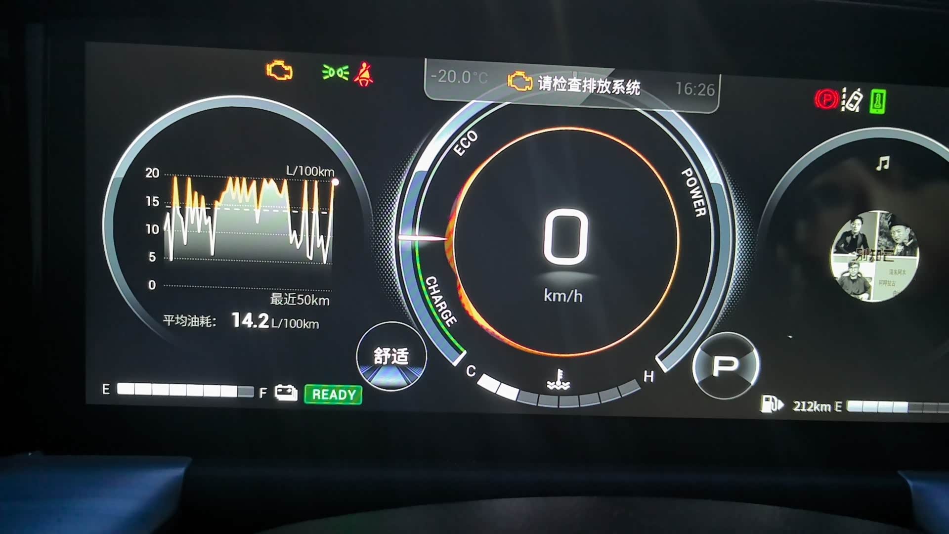

3,仪表盘爆检查排放系统故障码
原因:我自己这三年半一共出过3次,一次是扫雪时频繁开关后备箱等导致电瓶缺电,二次是加完油,油箱盖没有拧紧,这是和售后经理沟通排查后发现的,第三次是冬天极寒天气下,发动机没有启动成功,等成功后就爆码了。
解决方法:我自己没去售后,只是跑了几天,拧紧油箱盖,故障码自己就没了,各位车友也可以去售后清理故障码,听说也有车友更换了氧传感器。

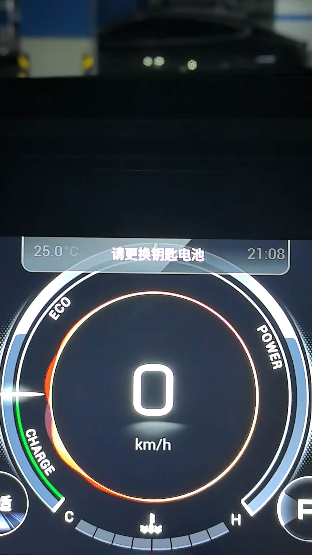

4,仪表盘提示更换电池钥匙
原因:让我咋说呢,也是第一次遇到电池这么不抗用的
解决方法:去网上去买2032型号的纽扣电池,然后在网上查找拆解钥匙的视频,自己更换电池就好,也可以去售后更换,听说需要收费!

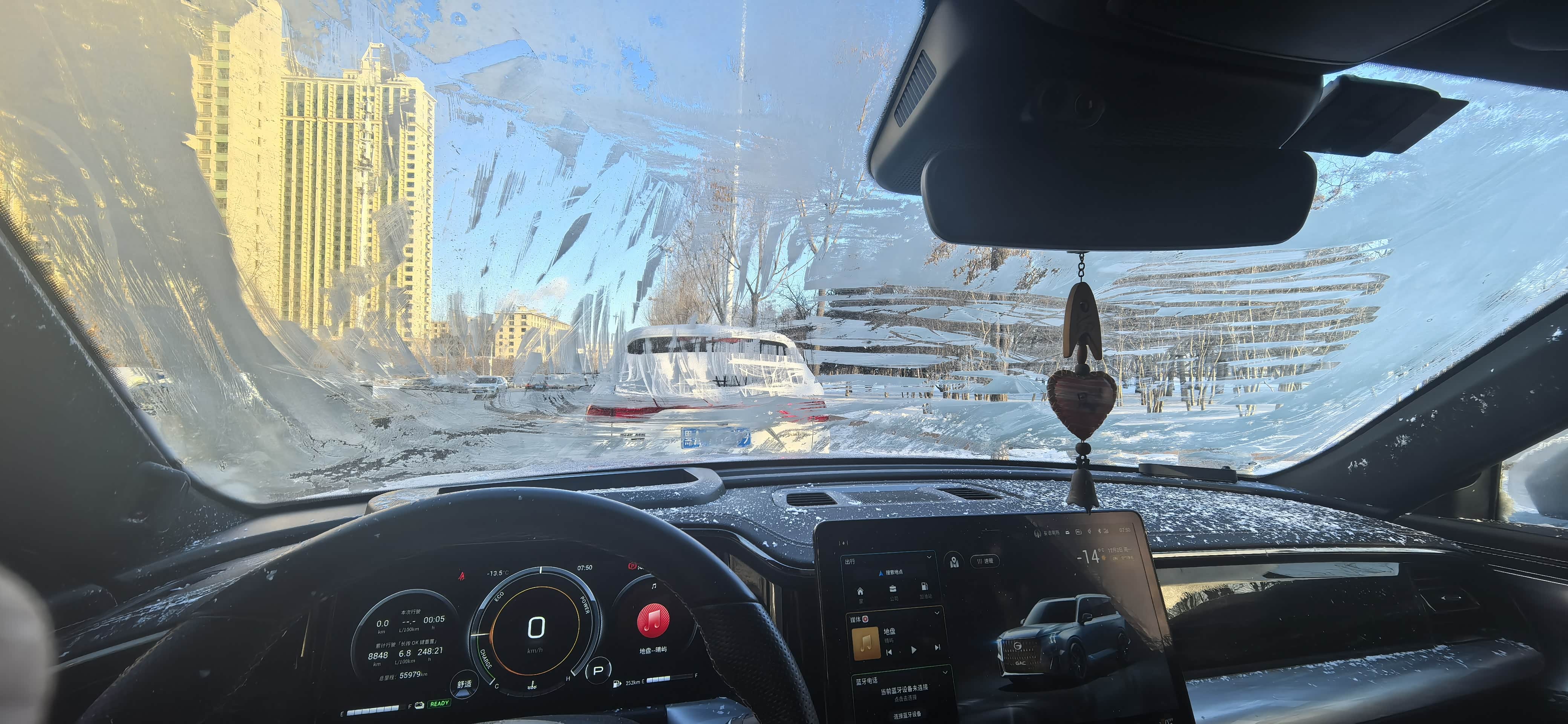

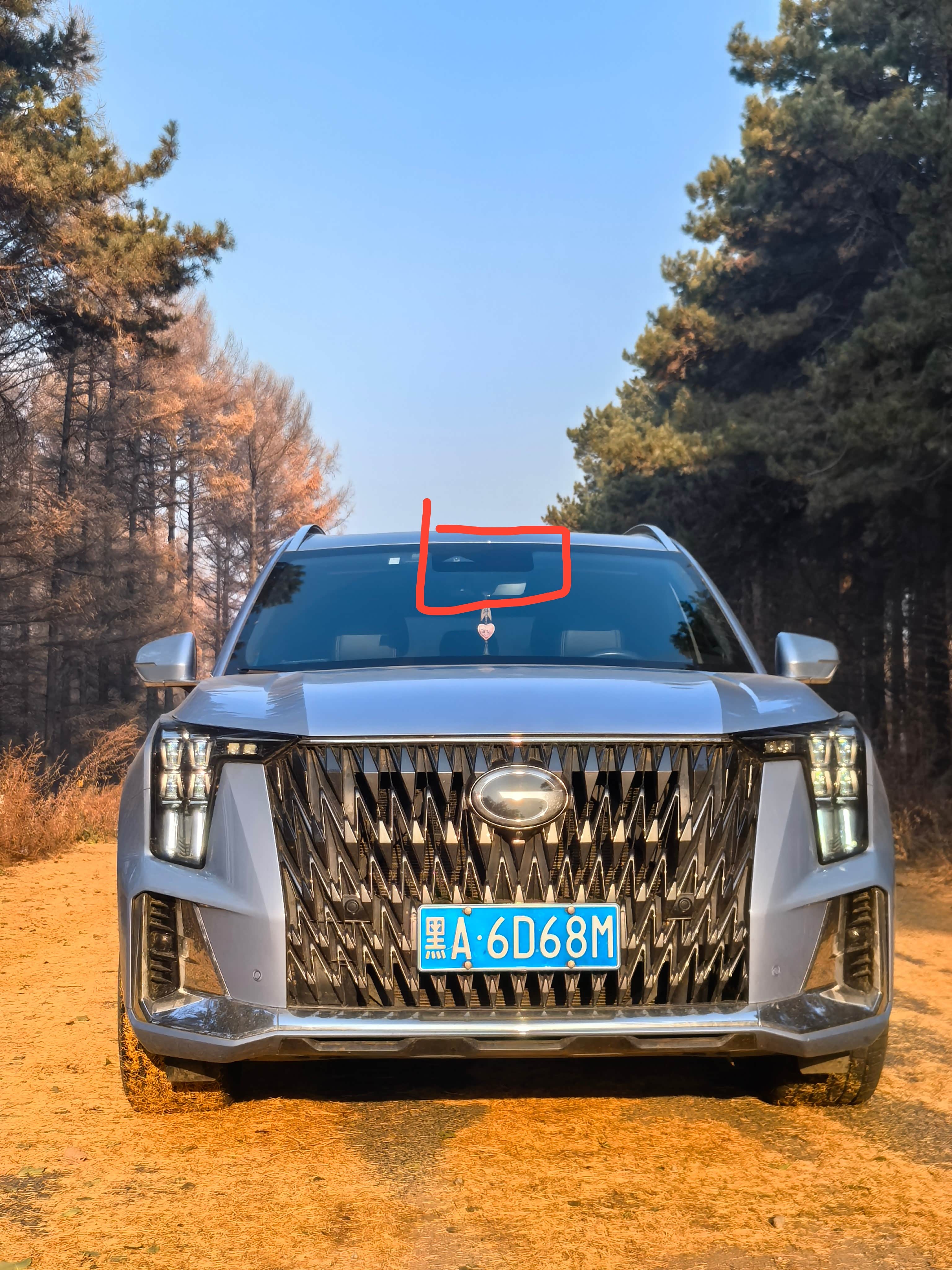

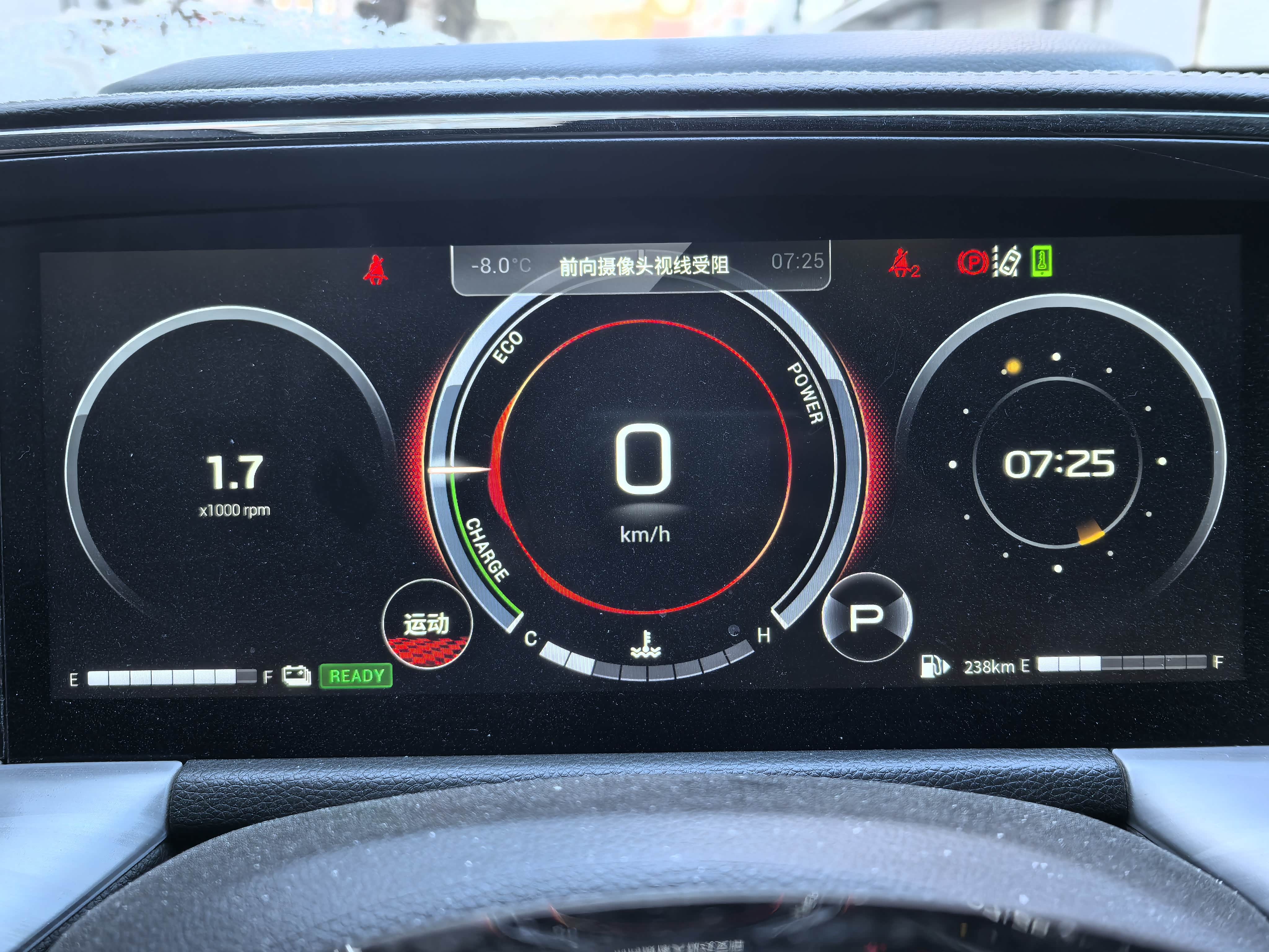

5,仪表盘提示前摄像头受阻
原因1:北方车友冬天尤其爱出,车辆在室外停放挡风玻璃上霜而没有及时清理就会遮挡摄像头。
原因2:车内外温差过大,行车过程中车内湿气大,摄像头镜头起雾。行车过程里自动巡航自动退出。
原因1解决办法:及时清理冰霜,或停车时用挡风物品遮挡前风挡玻璃,能有效防止前挡风玻璃生冰霜。
原因2解决方法:开启空调AC功能,冬天也要开,除湿!开启空调外循环!使用直吹风挡或加下加风挡模式,如车内人太多效果不好,可以适当开启车窗,把车内的潮气放出去!

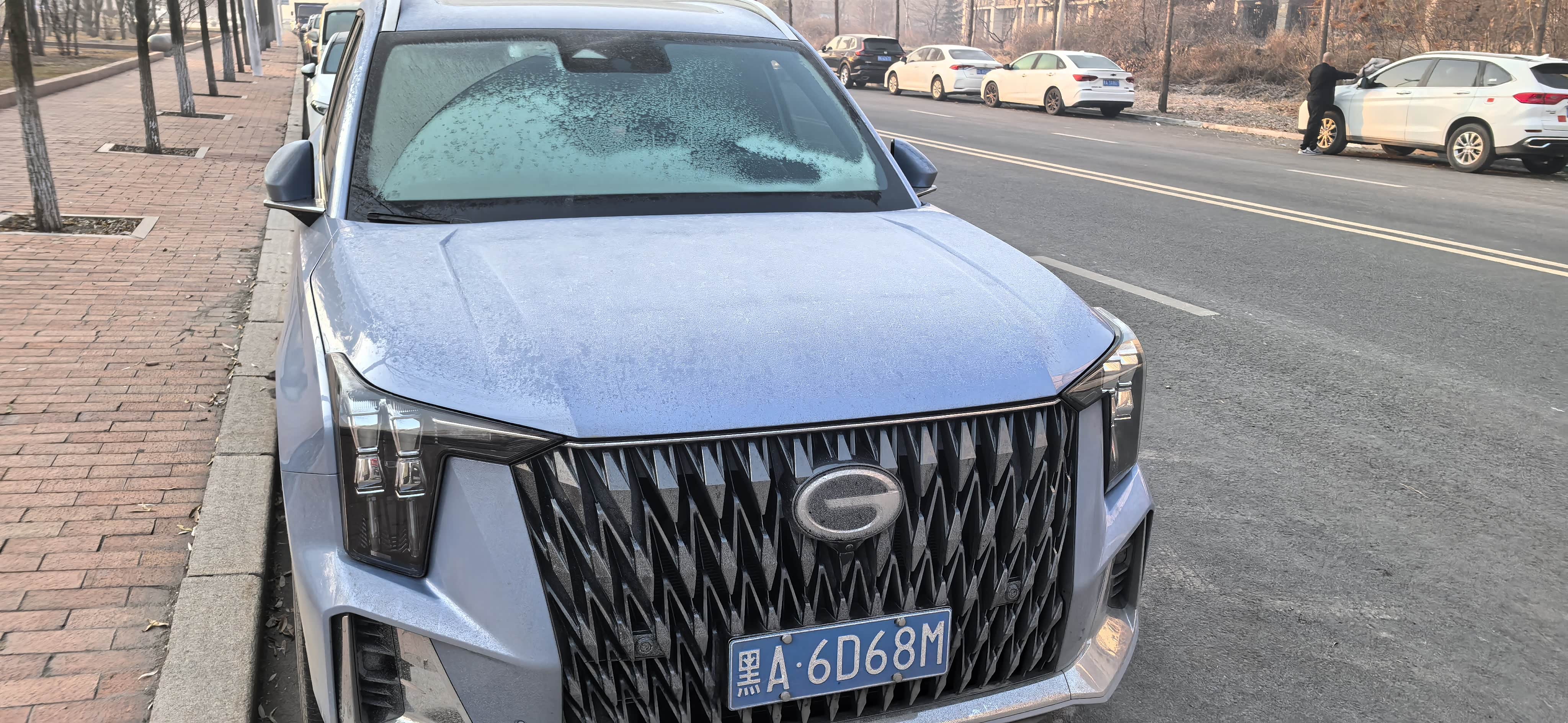

6,用车后第二天,车内挡风玻璃起雾或上霜
原因:行车过程中开启空调内循环,没有开启空调AC功能,车内湿气大,车友停车熄火后没有及时清除潮气。
解决方法:行车时开启空调外循环,开启AC,停车熄火后开车窗或车门放放潮气,注意,停在地下车库的车友,如果地下车库潮气过重,请不要开车门车窗排放潮气,应在进入车库前就清除好潮气在进入车库停车。

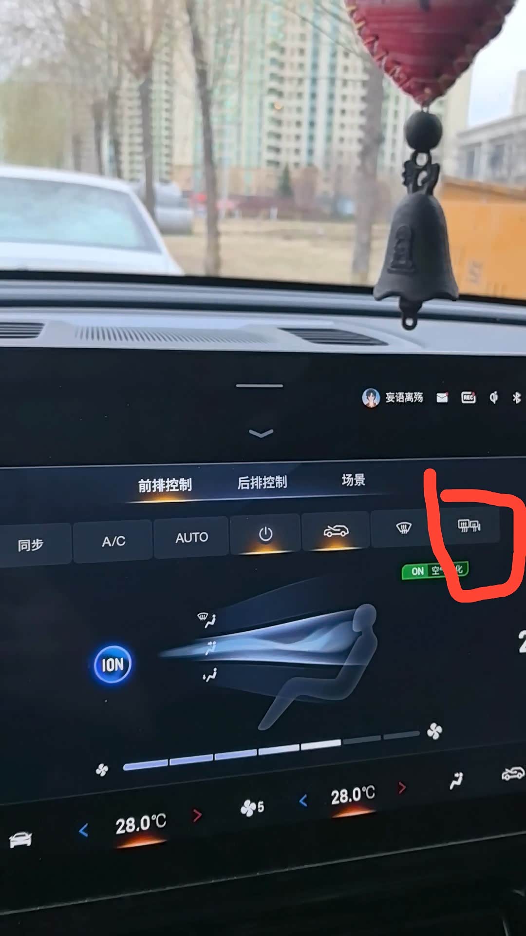

7,找不到后挡风加热按钮
解决方法:集成在后视镜加热功能里了,只能通过车机空调界面或喊小祺帮忙开启

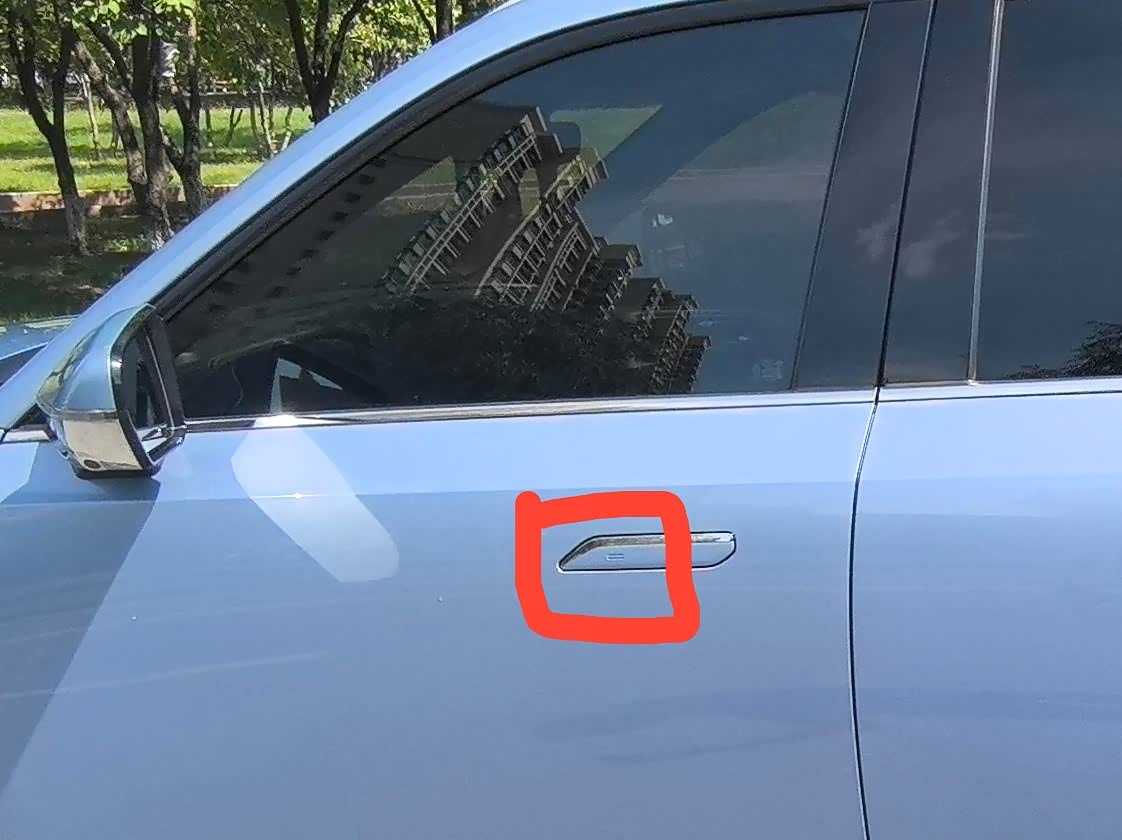

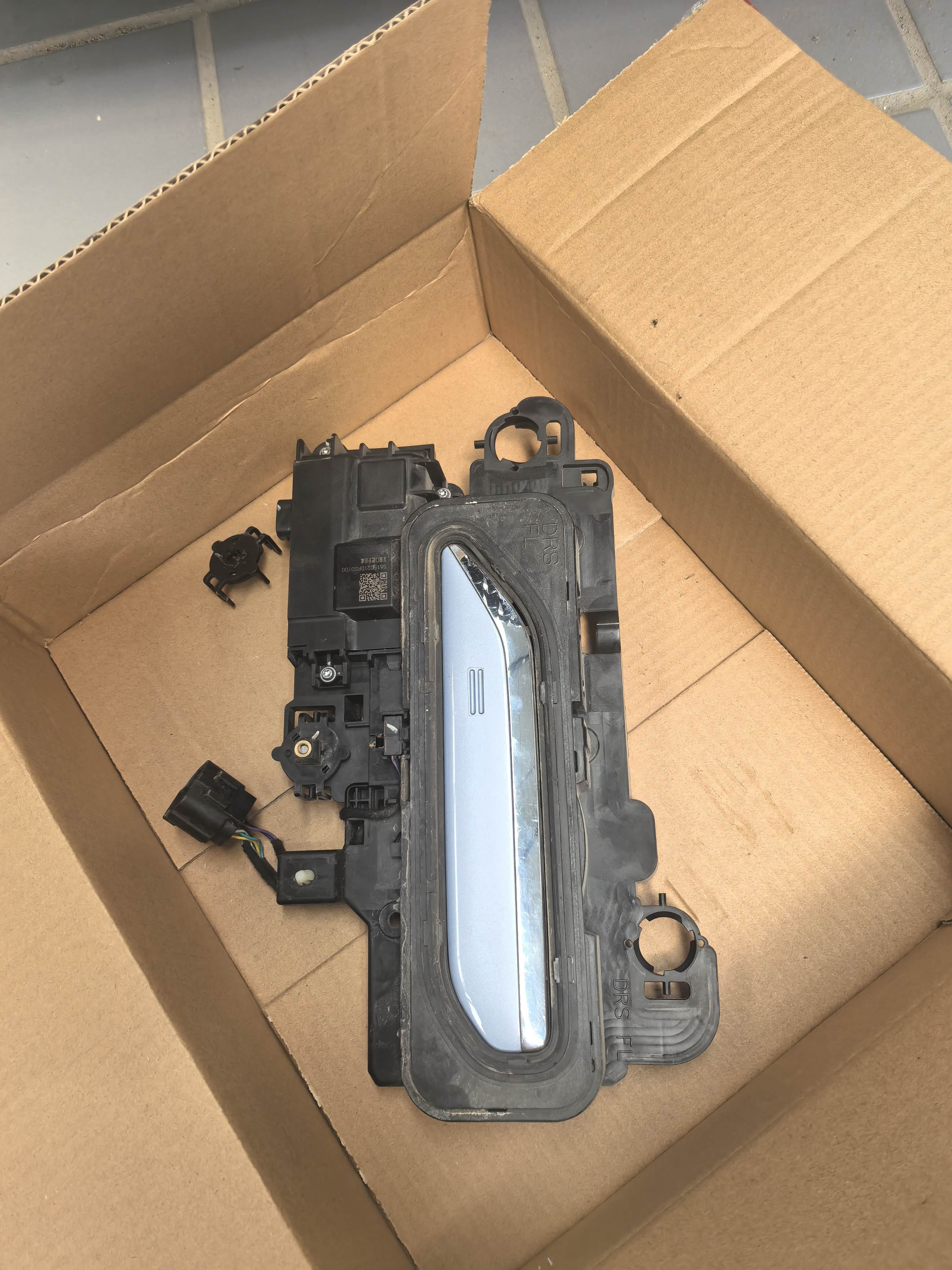

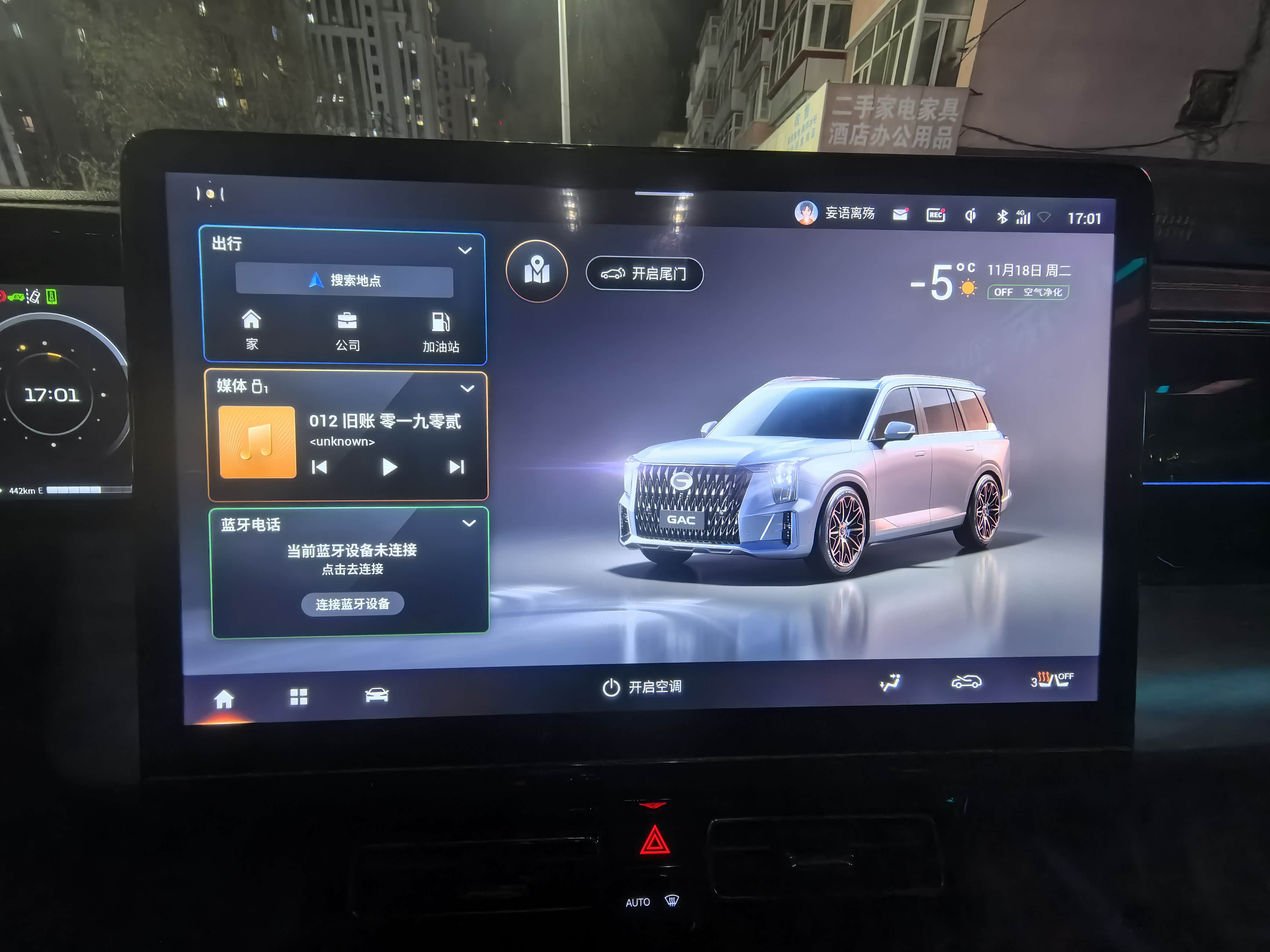

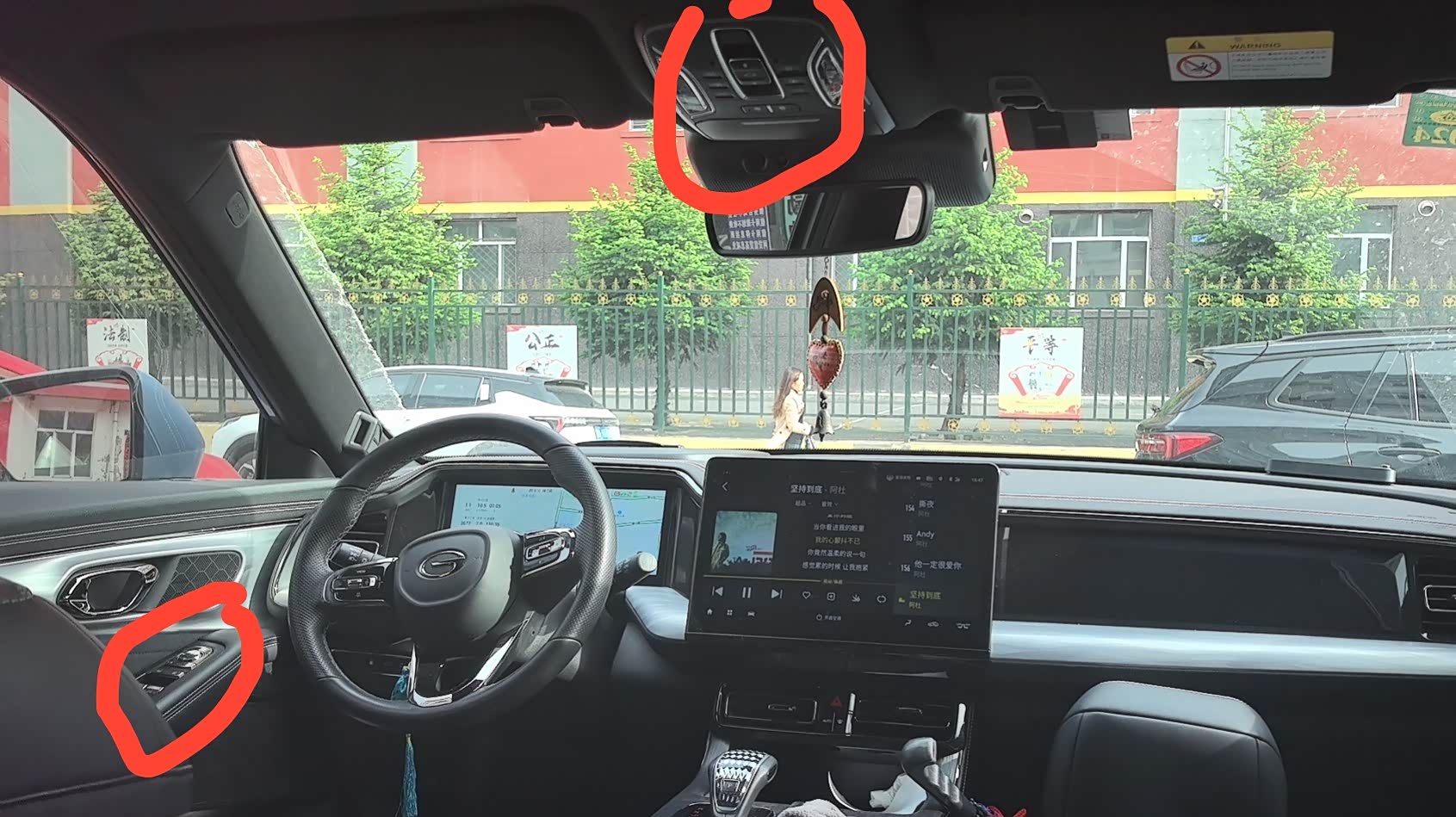

8,蓝牙钥匙不好用
原因:1,门把手蓝牙模块损坏。2,未开启蓝牙钥匙功能。3车机不稳定,蓝牙连接缓慢
解决方法:我自己1和3都有,解决方法是在售后更换门把手组件,3没什么好解决方法,所以我参加了更换8295芯片的众筹,原因2根据APP提示开启蓝牙钥匙功能并与车辆连接。
使用蓝牙钥匙时,触摸这个位置就可以开门关门,这样平时就可以不用带实体钥匙,只带手机就行了

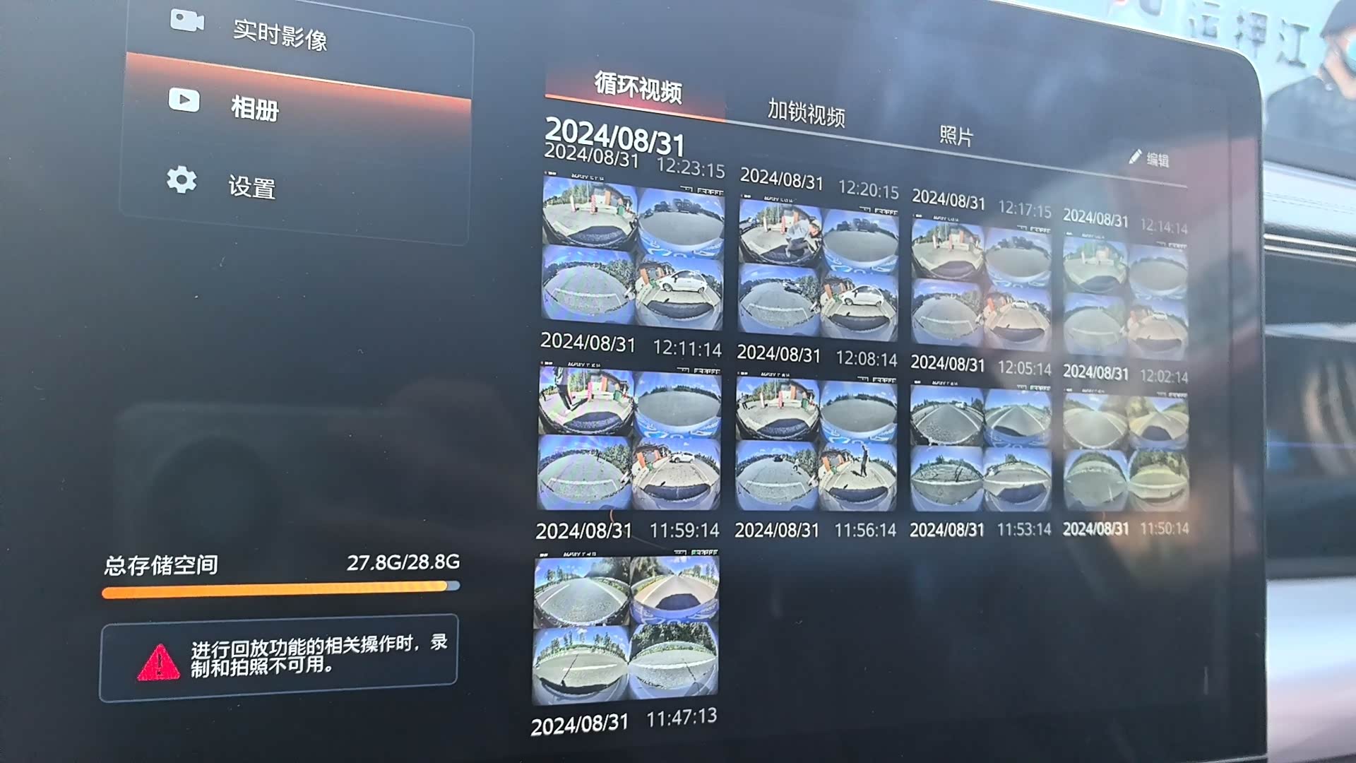

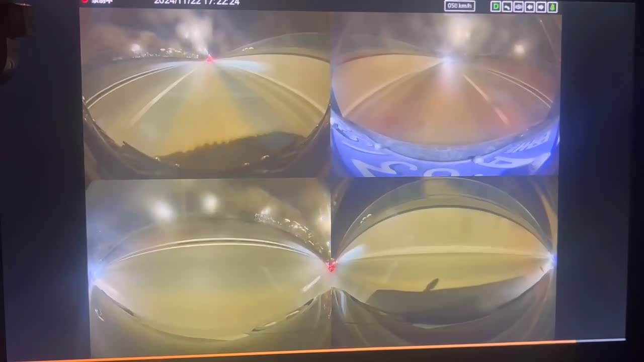

9,行车记录仪不会用或用不了
原因:1,存储卡格式需要FAT32,NT格式不支持。2二代GS8的行车记录仪是通过车辆内置的360环影实现功能,随意四个画面是鱼眼镜头且不能单独导出。
解决方法:1,用电脑把存储卡或U盘格式化成FAT32格式,大小建议32G最合适,使用厂家推荐产品或大厂产品。2把存储卡放到电脑上导出或换装有连接手机等功能的单独行车记录仪。

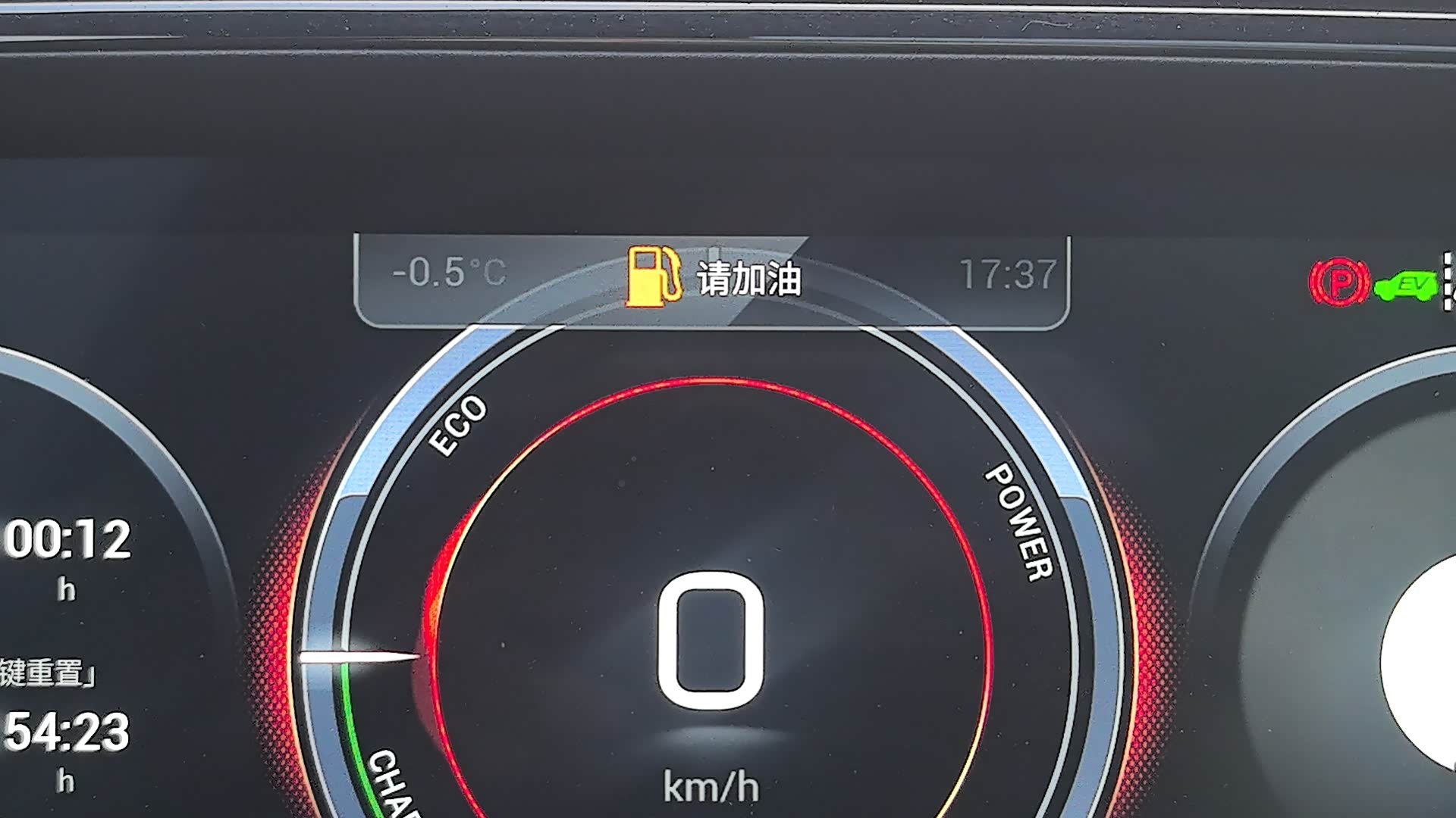

12,仪表板提示请加油!ahl_笑ahl_笑
原因:当然是没油了啊,这是我最长出现的提示了!哈哈哈
解决方法:加满!!!
