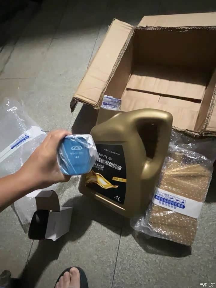

第三步:更换机油滤清器
排放旧油的同时或之后,技师会用专用工具将旧的机油滤清器(位于发动机下方)旋下。在安装全新的机滤前,技师会在其橡胶密封圈上均匀涂抹一层新机油,这个细节能确保密封性,防止漏油并方便下次拆卸。随后,先用手将新机滤拧紧至底座,再使用工具按规范扭矩紧固。

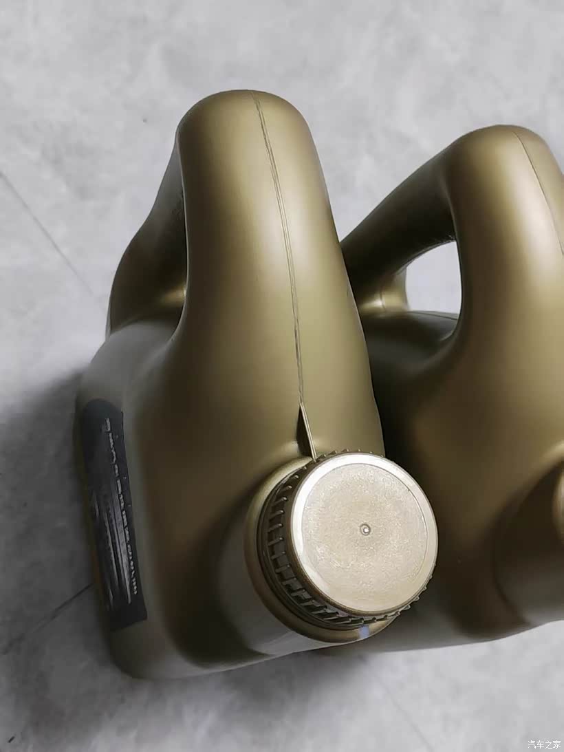

第四步:加注新机油并检查
打开发动机舱盖,找到机油加注口。技师会缓慢倒入符合保养手册推荐规格的新机油。加注后,技师会拔出机油尺,擦净后再插入测量,确保油位在上下刻度线之间(通常在3/4处为佳)。接着启动发动机怠速运转几分钟,让新机油循环并充满新机滤。熄火等待片刻后,需再次检查机油尺液位,并仔细查看放油螺栓和机滤处有无任何渗漏迹象,这是确保操作成功的关键一步。
