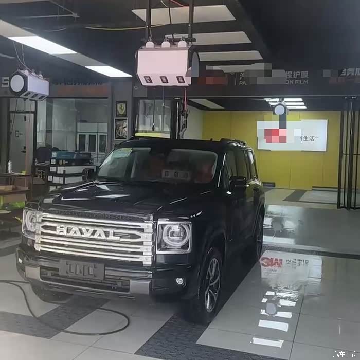

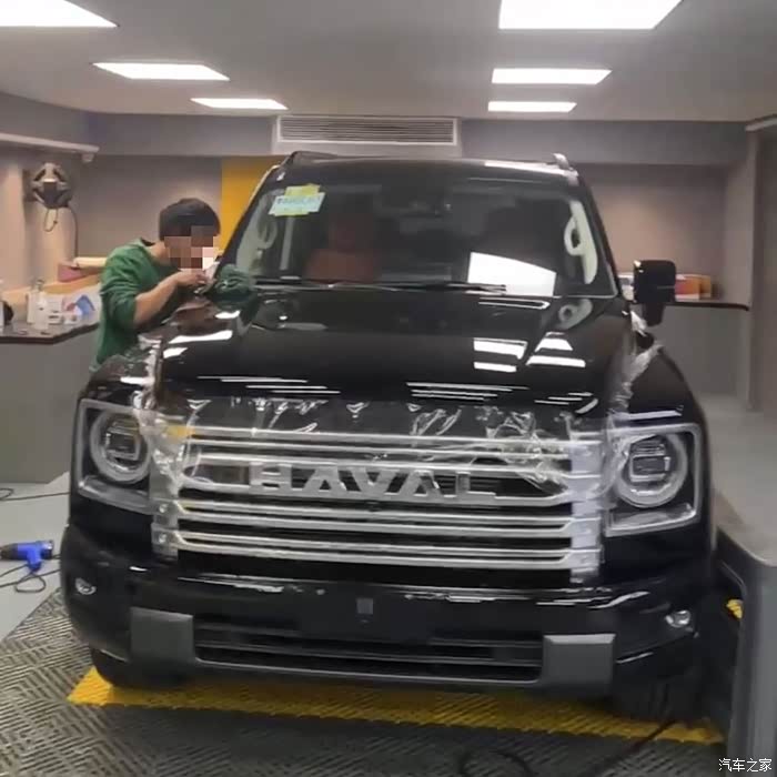

我选择这台车主要是以长途穿越为主,所以我选的是二代H9黑色极境5座版本,没有添加任何选装,这些配置就对我来说已经够用了,后续可以通过改装解决一切。考虑到长途穿越避免不了会出现磕碰,为了方便补漆选择了黑色,但是真心是喜欢石青灰的颜色,而且这个颜色脏了是真的看不出来。选择了黑色,那就必须得安排上车衣,不然洗车漆面会出现太阳纹,树枝或石子的刮碰都会很明显。我选的车衣是某品牌的,质保5年,性价比高一些,我感觉再好的车衣用个四五年也需要重贴了,经常风吹日晒,它总会老化的。
新H9的方盒子的造型,加上棱角的线条,两位贴车衣的师傅足足的贴了两天,说这施工难度堪比大G。

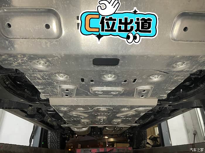

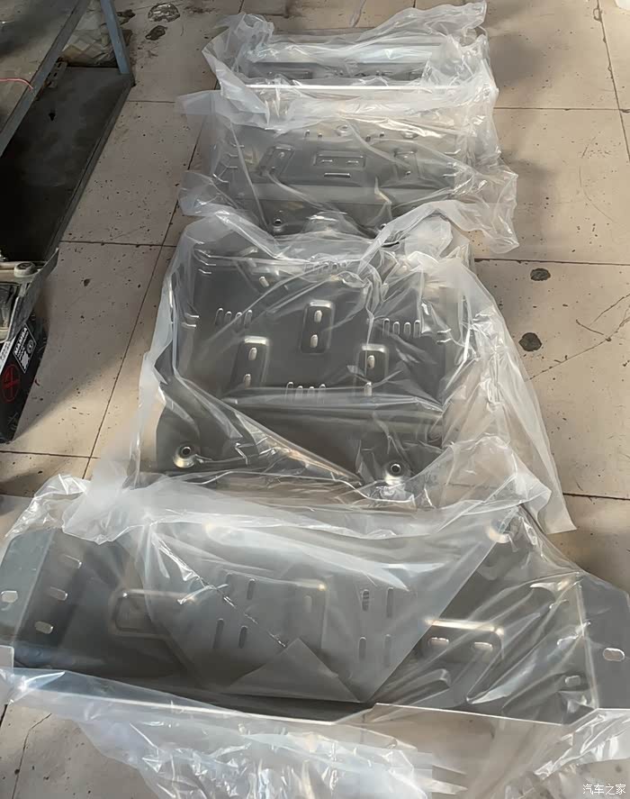

第一项就安排上一套高强度的底盘护板,二代H9的原车护板只有三块,没有分动箱护板,当我犹豫保留原车护板只额外加装分动箱护板的时候,我一开汽修店的朋友送了我一副铝镁合金的护板。本着不花自己钱的原则,什么轻量化,什么坚固耐用程度,什么这材质,那材质,不用纠结了,兄弟都帮我选好了,不花自己钱的都是好东西,哈哈哈!
这个护板兄弟帮我选的第一块水箱框架到发动机的用的8毫米,后面三块用的是5毫米的,
他跟我说这么选的原因是,前面用最厚的8毫米,主要是高速行驶时前面是冲击力最大的,而后面用5毫米,既能保证强度,又能减轻重量。好像说的有那么点道理

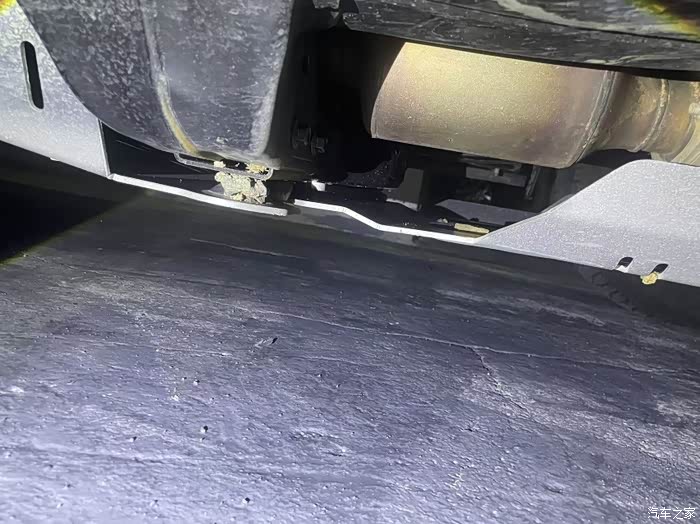

安装完成后,我发现了一个弊端,这个下护板不能像原厂护板紧贴在大梁的横梁上,它向下走了3厘米,也就是变速箱到分动箱的这个位置的离地间隙少了3厘米,在不升高的情况下通过性有所降低。
我觉得还是选择3毫米厚的锰钢材质下护板,价格便宜,通过性影响小,强度够用,个人意见仅供参考,还是以实际用车需求出发!
