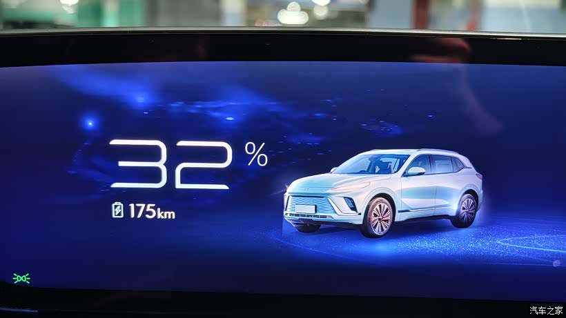

下午3点半时电量是30%,晚上8点去启动车辆时看到变成32%了,为啥会这样呢

这是正常现象,主要是电池静置电压回升和BMS算法修正导致 。下午停车时电池刚放电,电压偏低,静置几小时后内部化学反应稳定,电压回升,加上傍晚温度变化影响,别克E5的n-Tau电池管理系统会重新精准计算,表显电量就从30%修正为32%,属于正常的小范围波动,并非真的“充电”了。

可能温度变化导致的电量有浮动

别克E5电量从30%涨到32%属于纯电车正常现象,并非故障,主要是停车静置后电池电压自然回升、BMS电池管理系统重新校准电量、电芯轻微均衡以及温度变化共同导致的小幅显示上浮,只要没有大幅掉电、启动异常等问题就完全无需担心。
