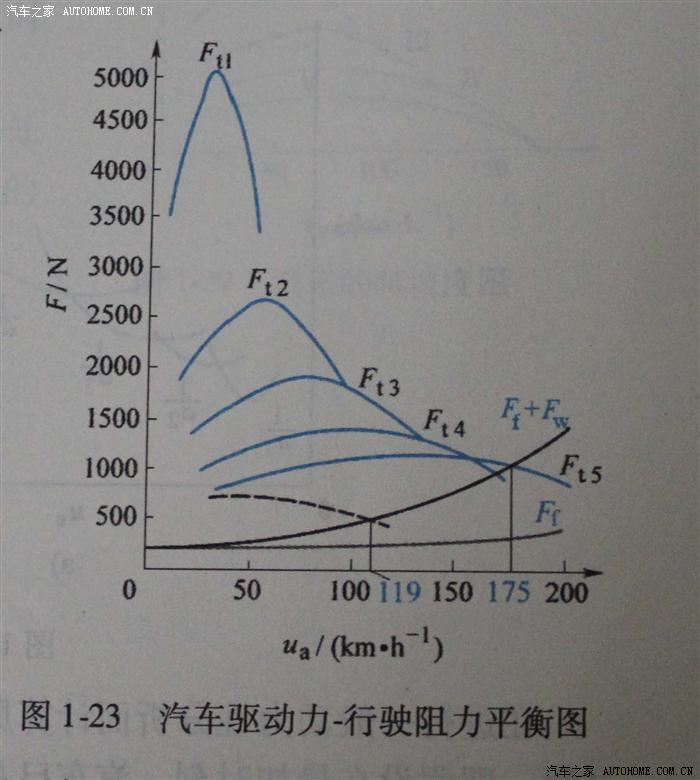

不可能是扭矩的问题吧
风云2的扭矩不小啊(1.5排量的车) 已经很不错了
我个人认为 还是变速箱齿比的问题
QR绝对是为了弥补发动机的油耗问题 才这么设计的
我也开车这么多年了(99年就开车了)
在我的印象中 很少有最高速度是4档跑出来的(特例除外)
我原先有个夏利 7101A(1.0排量)
原车是4档的(前进) 后来我弄了台大发5档变速箱(1.3排量车用的)装上了
这个5档变速箱 其实就是在我原车4档的基础上多了个5档
换完以后 油耗下降 但是5档提速很慢
基本都是4档 提速 5档巡航
有过这个经历 所以我才知道 齿比的概念 1.0的排量 不足以带动5档的小齿比跑出最高速度
即便能跑出来 也要慢慢的提速 很...

FOXBATSNOW 2012-11-24 21:39:39 发表在 66楼
呵呵 就是扭矩问题!
你说得一点也没错!
最大车速是由什么决定的呢?呵呵 有人说是由法规,嗯对于高档运动车是,但是对于经济型小车不是!最大车速是由车车的发动机转速、扭矩和车车的行驶阻力决定的!
如你所说,你的车车5档3100转能跑到100,风云2可能2500转就能跑100.那么你自己看我就用100公理的速度跑那个更省油?是的同样此时车轮输出的扭矩可能是飞度的大一些,但是有意义吗?没有!因为车速也是有发动机的转速决定的!你把油门稳在3100转,车速始终是100!
此刻扭矩大的好处在哪里呢?如果前面有速度95的车,我们都想超车,你轻点油门,转速很快就升到4500转,轻松超车!我很踩油门(呵呵其实狠不很也没什么区别)转速才...
