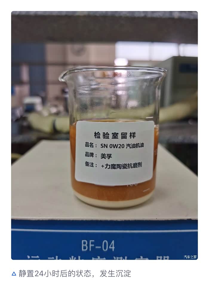

通过对比,可以看出,力魔陶瓷保护剂可以提高机油粘度,对烧机油的车辆可能会有缓解作用。四球磨损磨斑变小,可以提高机油的抗磨性能。CCS上升较多,影响机油的低温性能。
静置24小时后的状态,发生沉淀
