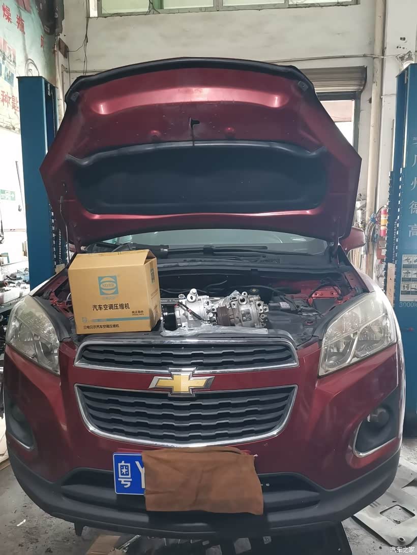

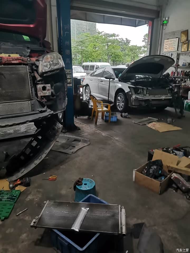

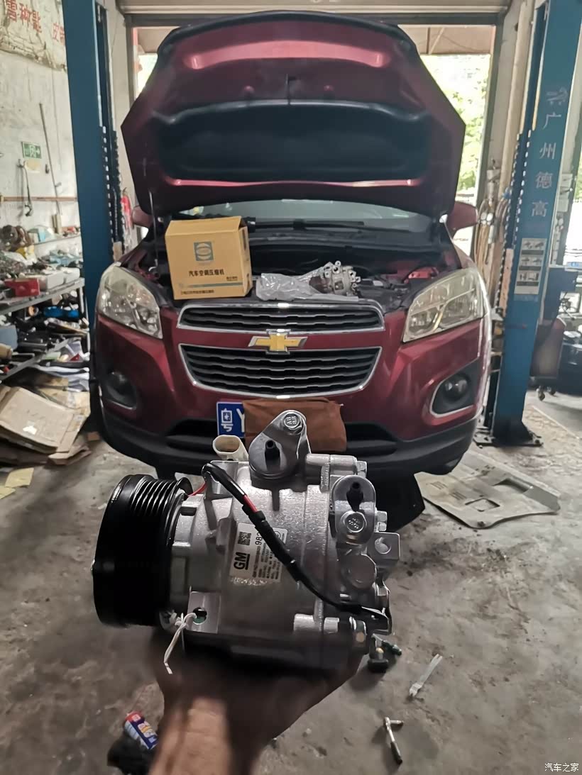

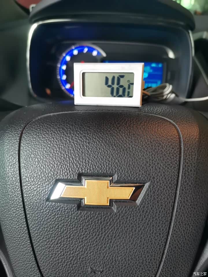

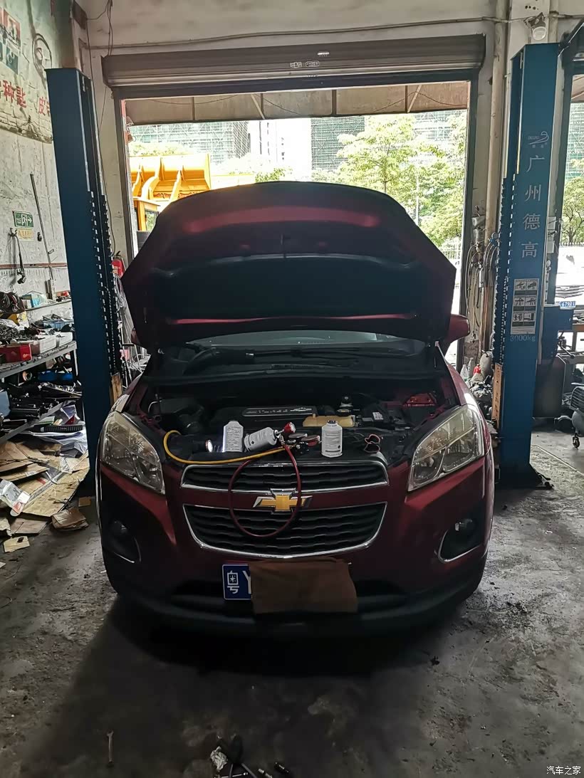

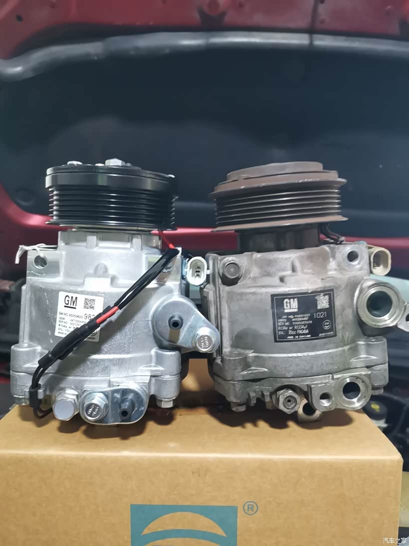

终究还是不制冷坏了,换了副厂的压缩机将就用着。散热网没有更换,只是清洗了一下,顺便更换干燥剂。压缩机800块,拆装压缩机+拆装散热网清洗+更换干燥剂+雪种一共800块。总成本1600。大家可以参考下
