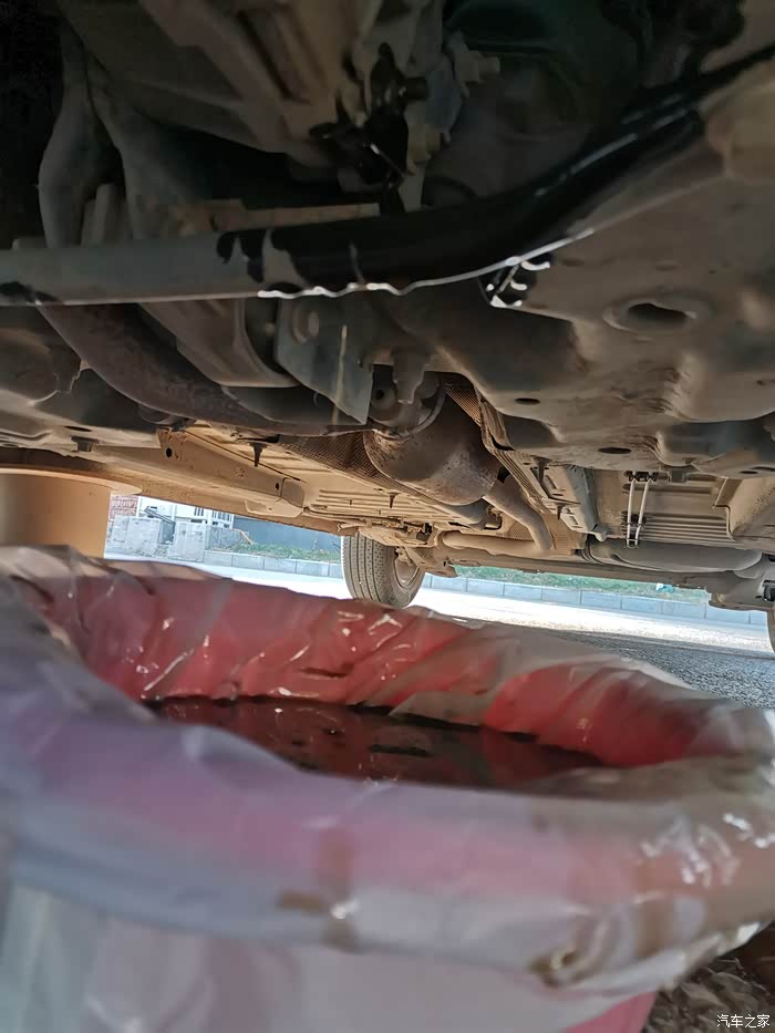

正式开搞,依旧是抽水器抽油

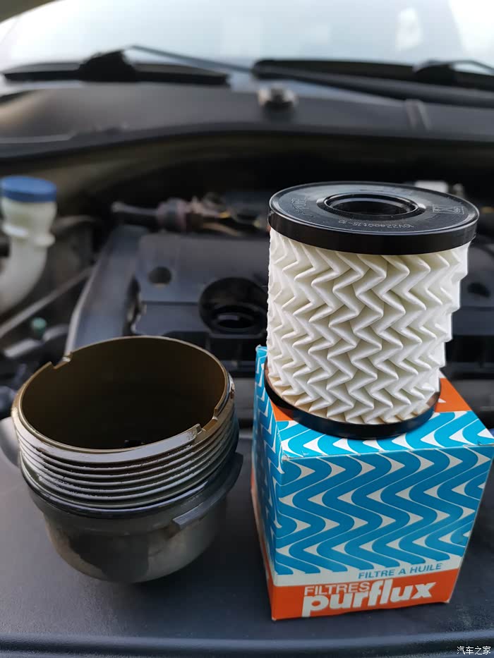

拆机滤
用了八千的维克斯,依旧坚挺

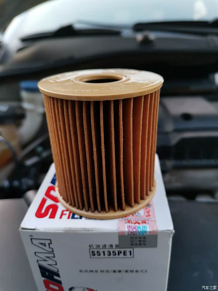

索菲玛上场,在4S店它可是原厂的机滤啊

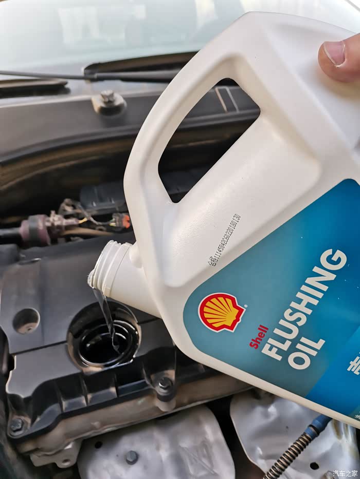

加清洗油,真清澈啊
清洗油运行了十几分钟,熄火继续抽
寿命只有十分钟的机滤,浪费啊

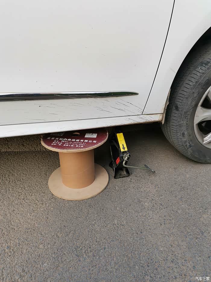

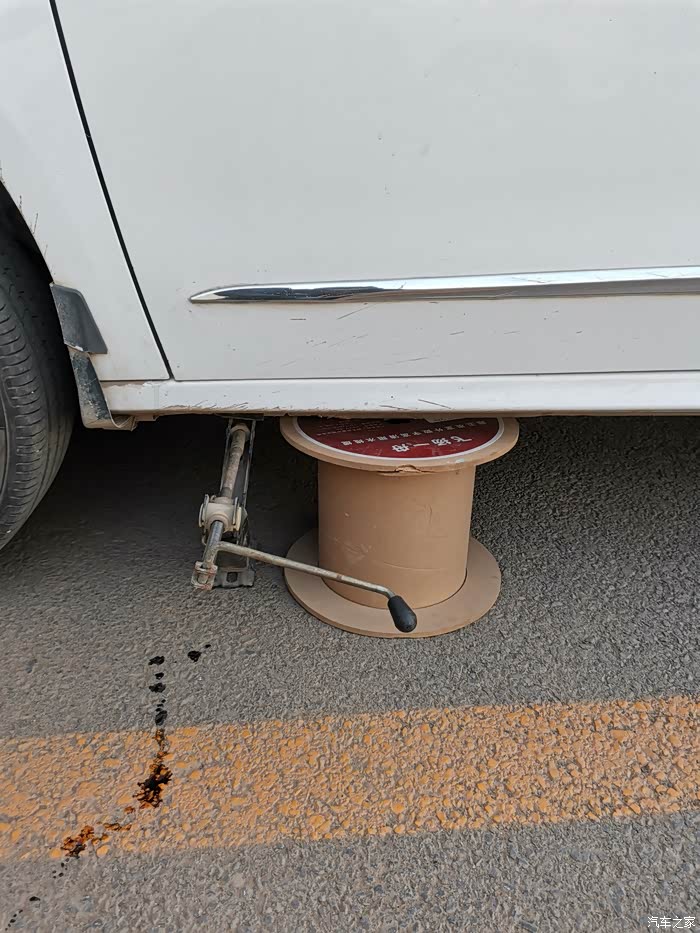

因为要换变速箱油,所以把车顶起来,捎带放下油底壳,看看有没有抽不干净残留的
两个千斤顶加两个线轴,千斤顶起主要的支撑作用,线轴做稳定用,防止车辆左右晃动

宝孚机滤,看着真高级

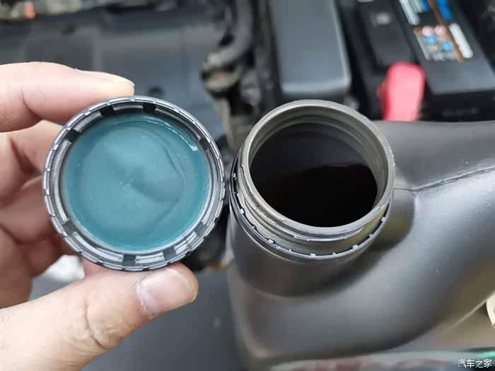

机油开盖,没有封口膜

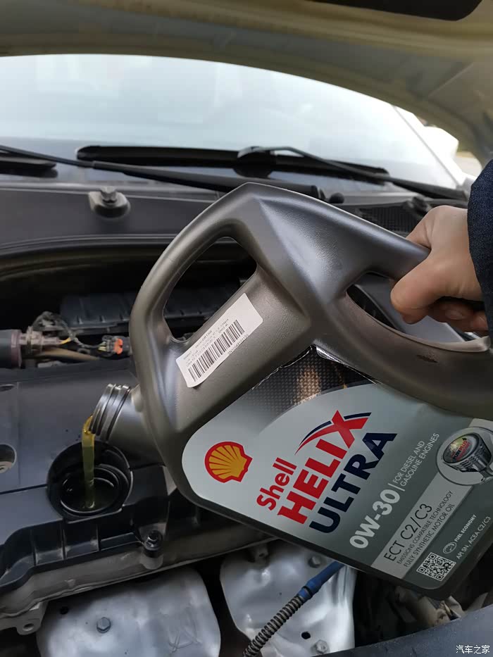

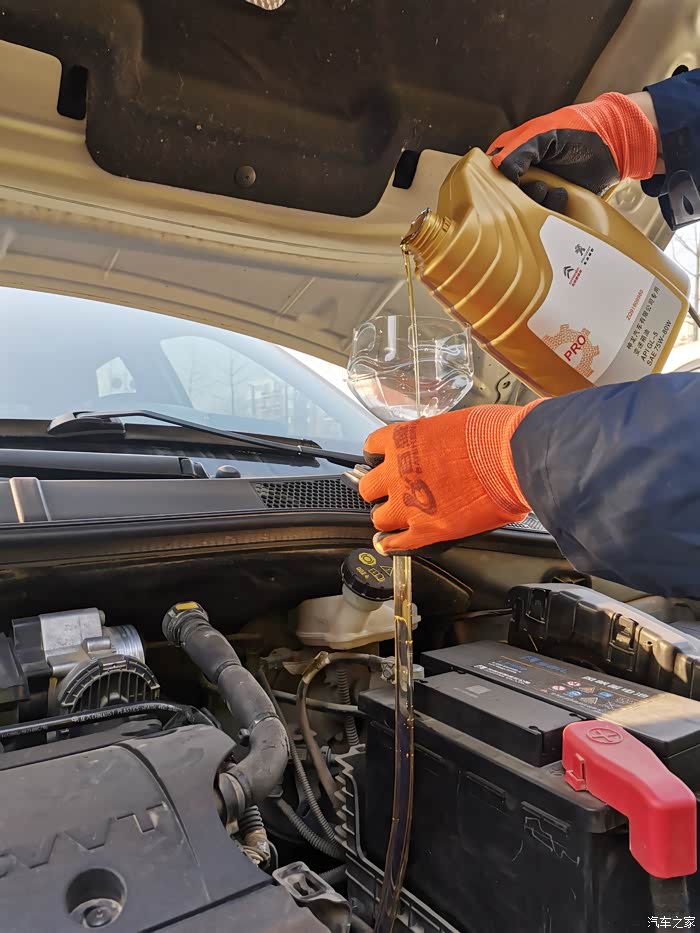

机油终于下锅

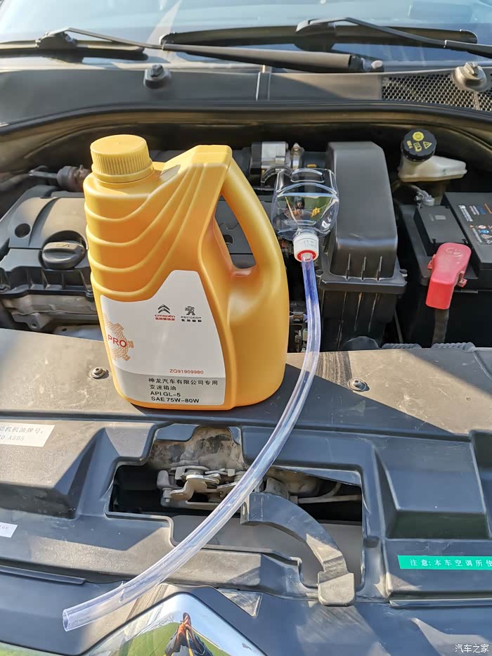

原厂变速箱油和自制的专用漏斗

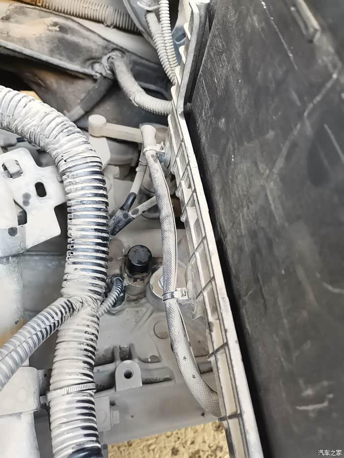

变速箱透气阀,在空滤总成下面,拆掉这个小圆盖就能加油

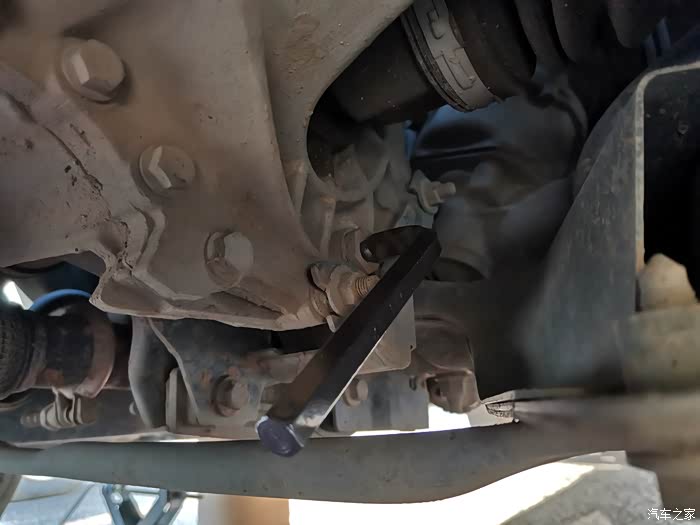

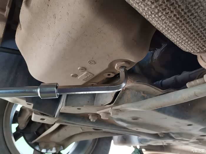

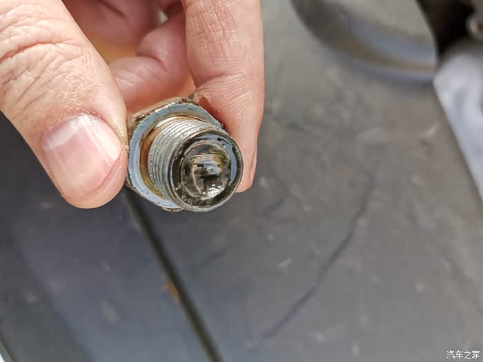

变速箱放油螺丝跟油底壳螺丝一样,一个扳子就能解决

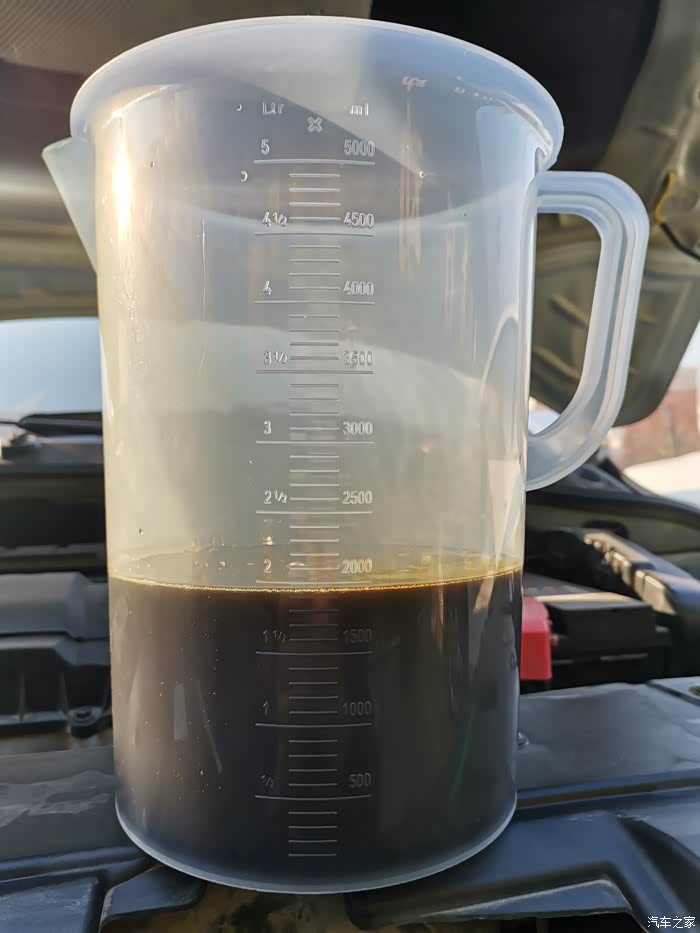

快六万公里的变速箱油
放油螺丝没有铁屑,稍微有些油泥
差一点不到两升,应该放干净啦

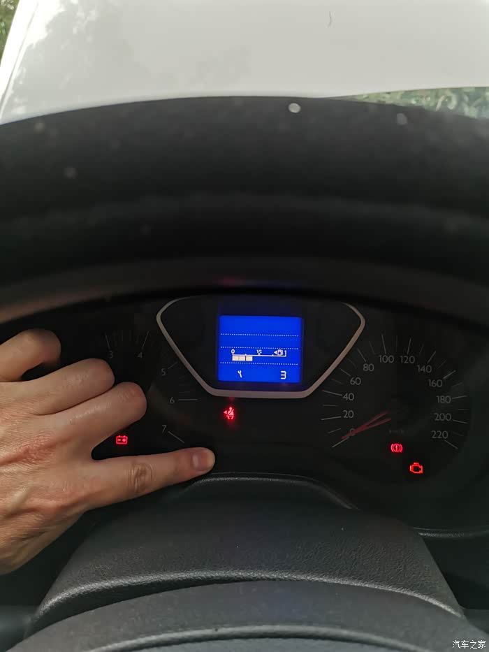

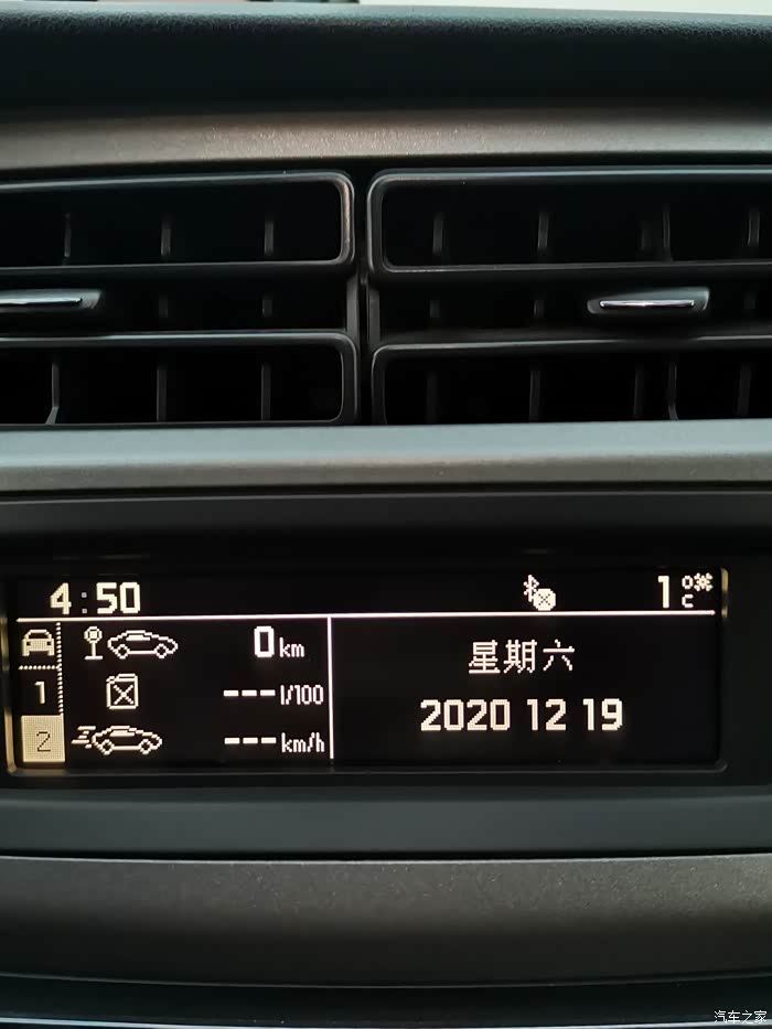

保养提示归零
行车电脑归零。剧终!
