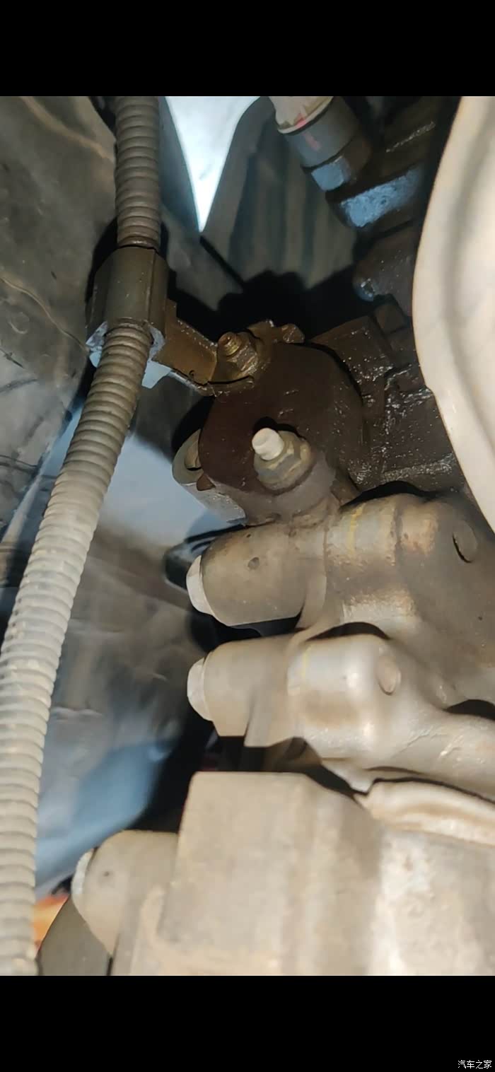

11年11月的车,不看就没问题一看吓一跳,前几天发了贴漏机油比较严重了,今天订的货回齐了,所以自己动手有处理一下,需要的工具有,套筒10号,14号,19号,一字螺丝刀,发动机耐高温密封胶上网买的,还有链条张紧器盖的垫片也是网上买,还有化油器清洗一下,最好是小飞扳手大飞放不下空间有限,直接上图吧,
没处理之前的图片油腻腻的

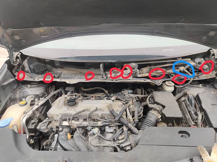

先用一字螺丝刀拆下两个盖子,下面就是2个14的螺丝,卸下雨刮,拿支水彩笔做好位置记录要不安装回去时候不知道那个位置
用一字螺丝刀拆下这个挡雨面板都是塑料卡扣,

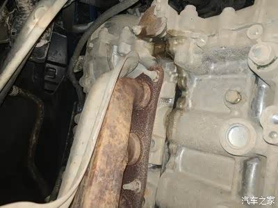

用10号套筒卸下这2个螺母,蓝色处用一字螺丝刀撬出来
撬出来的样子
把红色?到的地方清理干净

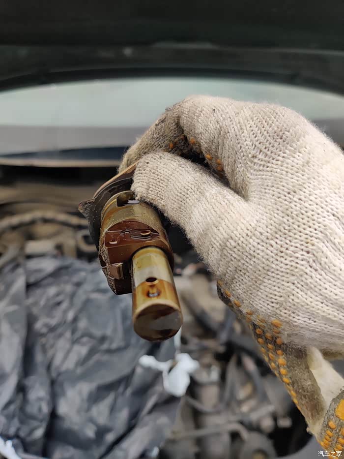

卸下来的正时链条张紧器,安装就如图安装回去垫片有处突出的。
旧的字变型了
已弯曲了
新旧对比,新的已安装到正时链条张紧器,旧的已弯变型了,还有新的要涂上发动机耐高温密封胶。
就是这种耐高温密封胶正反面都要涂均匀
安装之前要把箭头方向下压到底才能装回去的,下面要按住那个扣子才能往下按到底的,按到底了就用圆圈那里有个钩子勾住这个钉子不然它弹出来就准备安装了
这张就是按到底勾住的样子了

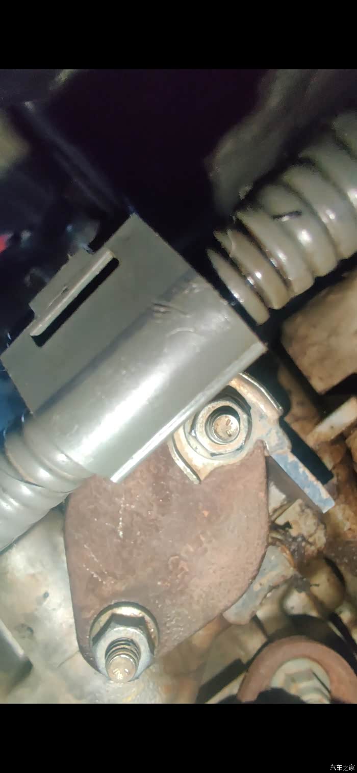

这张就是装好的样子的,过段时间再看看还有漏油不
正时链条张紧器安装图1
图2

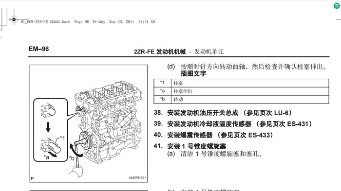

图3安装好一定要逆时针转一下听到弹簧回弹的一声。就是让你刚才按下钩住那个张紧器在内部弹出来才能发动车子,要不会损坏链条的,一定要注意
最后还要用19号套筒逆时针转一下转动曲轴,这个是为了让刚才那个张紧器扣子回弹出来顶住链条,逆时针转的时候会听到卡的一声的,一定要做要不弄坏链条的,图1 2 3有教程,一共用了3个钟左右,剩下900元买鸡腿🍗吃,因为这边报价要1000到1200,自己弄买个垫片25+发动机耐高温胶30+化油器2瓶17一共才72块,文采不好,笑纳,有疑问可以留言大家交流一下
