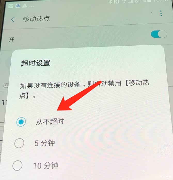

    1.配置C5 PRO手机热点
设置热点名称和密码,设置好后,并将超时设置为“从不超时”

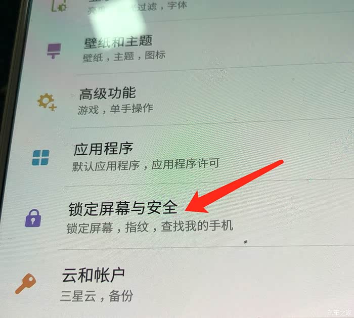

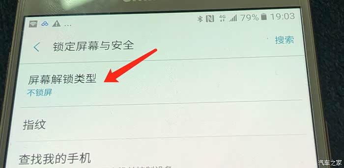

    2.将C5 PRO手机屏幕锁定设置为“不锁屏”

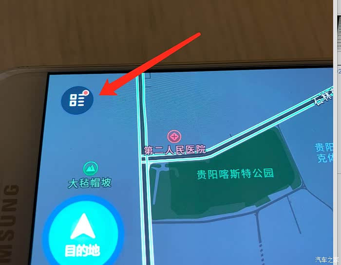

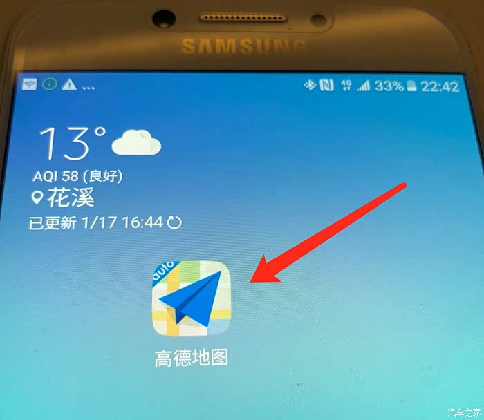

        a.打开安卓手机高德地图车机版

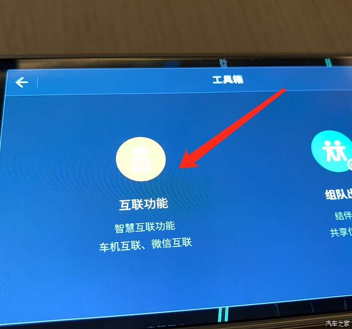

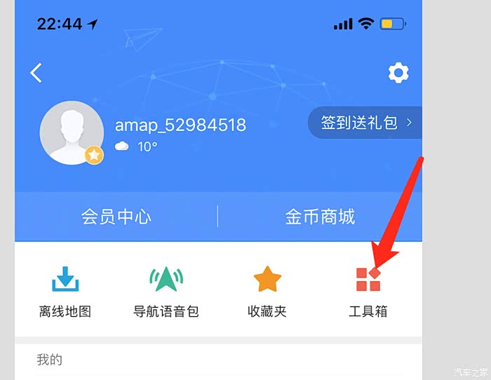

        b.打开工具箱->互联功能->车机互联

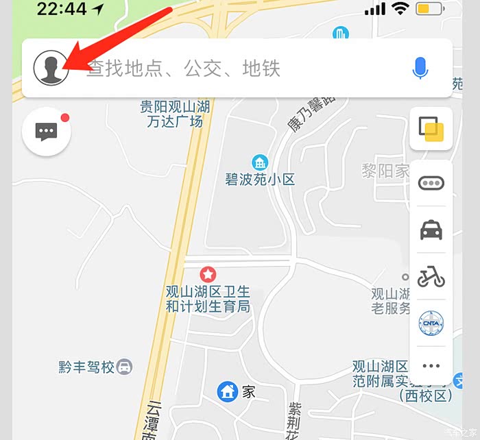

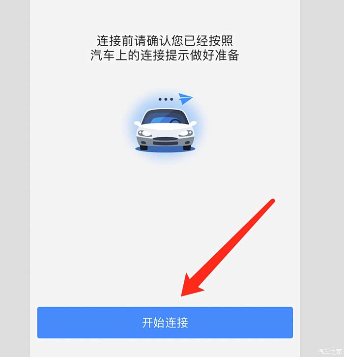

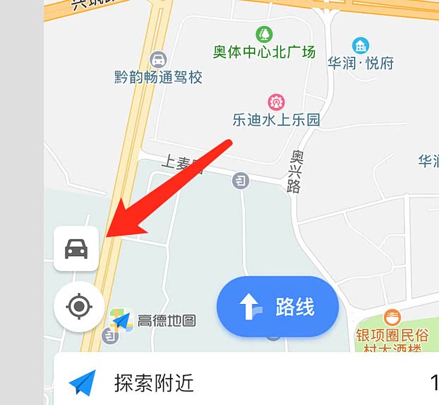

        c.先iPhone上连接安卓上的热点,连接成功后,iPhone上打开高德地图->工具箱->连接汽车->开始连接
     d.配置好后,可以测试下,是否可以用iPhone的手机发送位置到安卓手机上!可以发送就可以了,发送后是无法自动开始导航的,只要能发送地址就行。

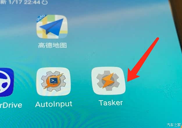

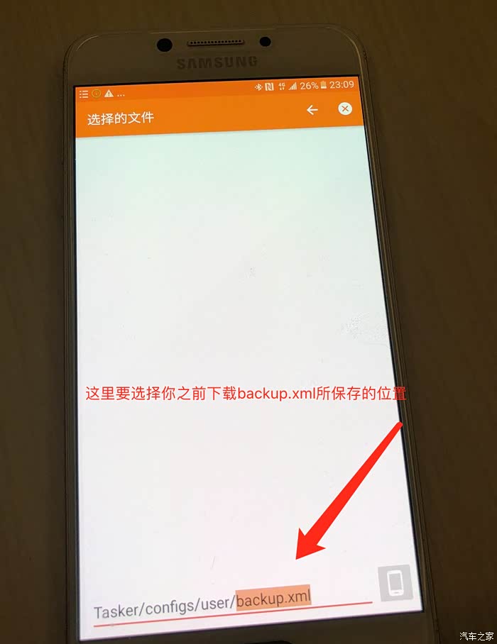

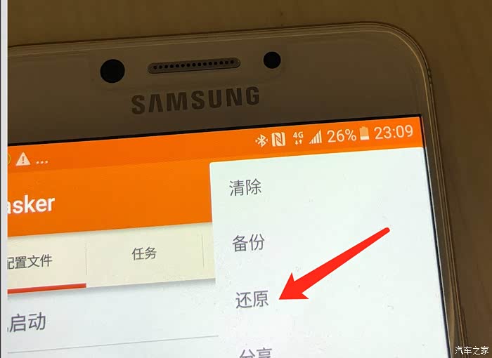

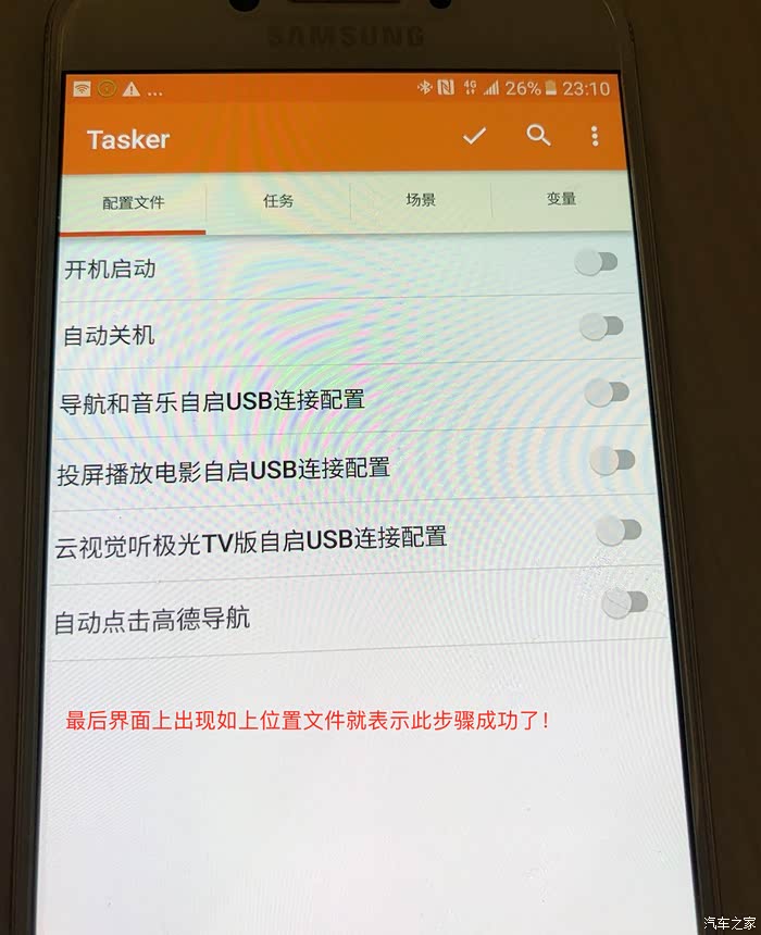

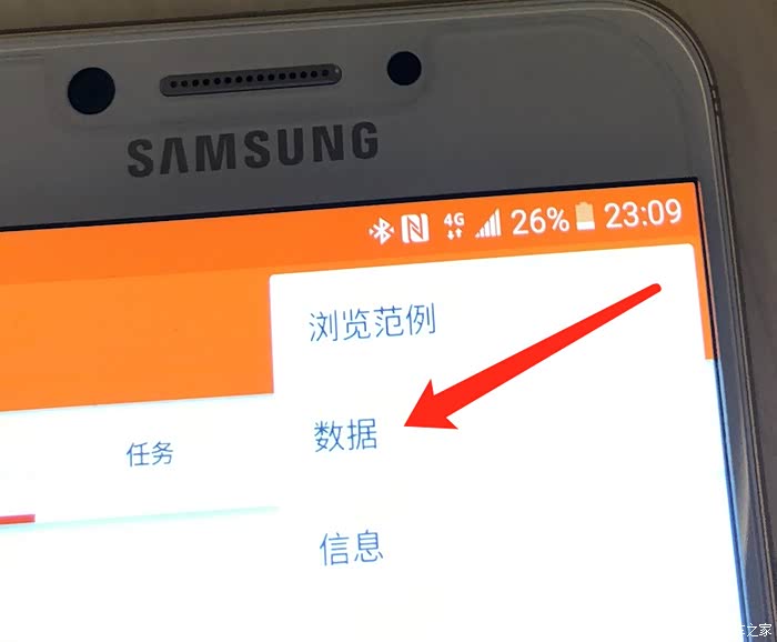

     e.在安卓手机上配置takser,下载我备份的配置表backup.xml 链接: https://pan.baidu.com/s/1brjiRTl
     密码: bgpb,然后打开tasker应用,把下载到我备份的配置导入。
   f.启用 “开机启动”、“自动关机”、“导航和音乐自启USB连接配置”、“自动点击高德导航”。启用完了后就可以关闭手机了。

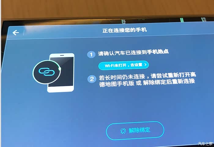

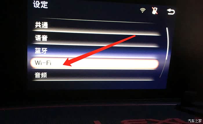

     1.将汽车连接安卓手机的热点(其实连不连无所谓,只是更方便的知道是否连接成功可以进入(LG MirrorDrive,后面会说为什么?)

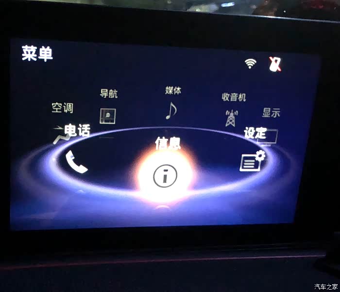

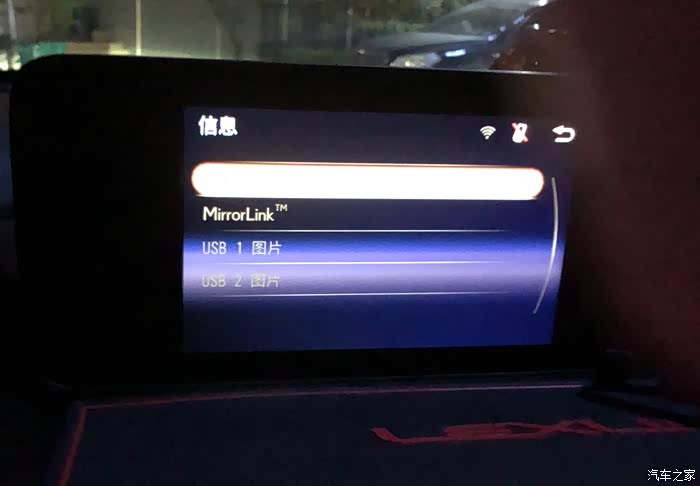

2.在汽车上通过旋钮 找到“信息” 菜单,然后等待MirrorLink变亮(注意MirrorLink会亮一次,稍后会黑一次然后又变亮),直到MirrorLink变亮,而且汽车WiFi也提示连接成功,就可以点击进入。如下图所示。
现在汽车的wifi连接上了,mirrorlink也亮了,这时候可以选择mirrorlink进入。然后“同意”选择LG mirrordriver 就可以看到导航界面了。忘记截图了,就文字描述这部分了。
