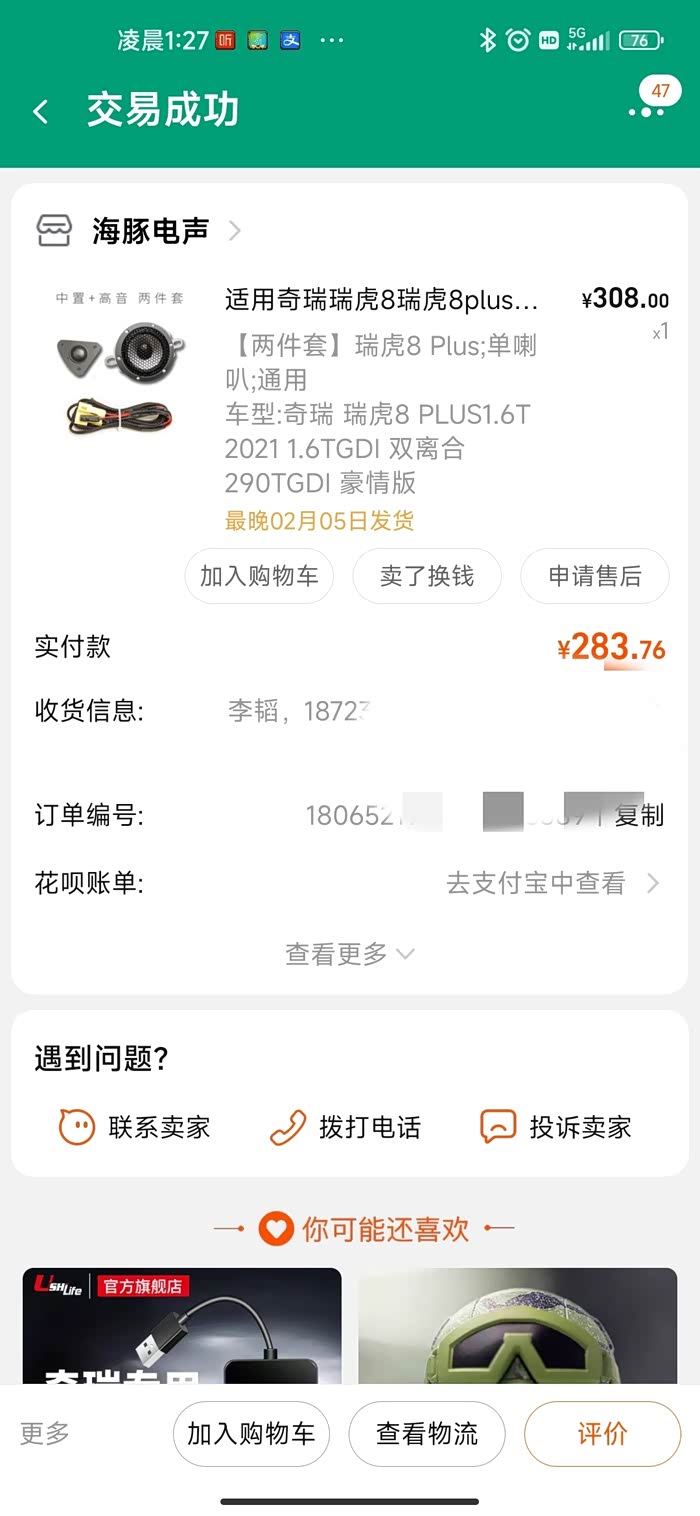

我们群里有个改装大神,对车辆的改装非常精通,刚好4S要搞活动,我们也好久没聚聚了,我一直心心念念的想加装中置音响,华仔就让我在网上把中置喇叭买好,搞活动就帮我一起装上。
?我选择的是两件套的中置喇叭,能够增强中音和高音的音效,而且价格也不贵,打拆下来也就在280左右,满划算的。

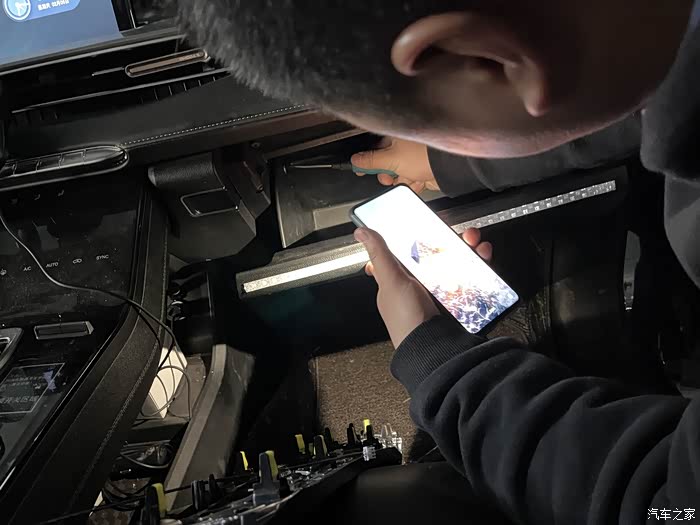

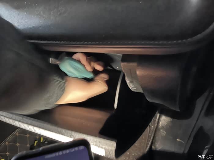

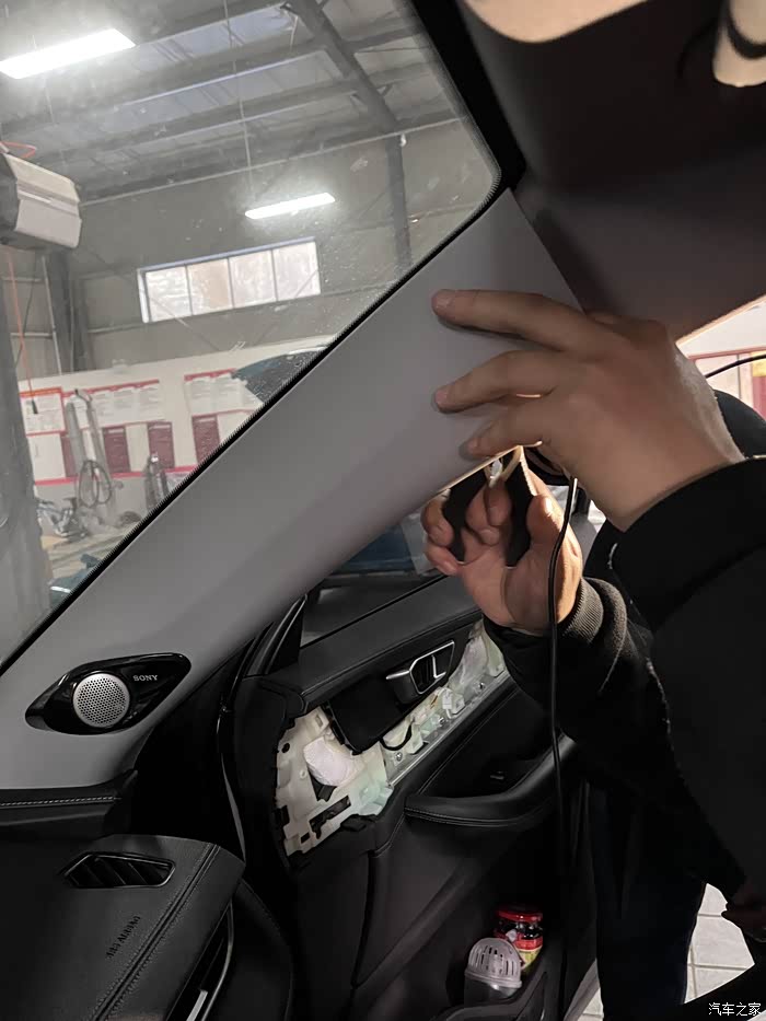

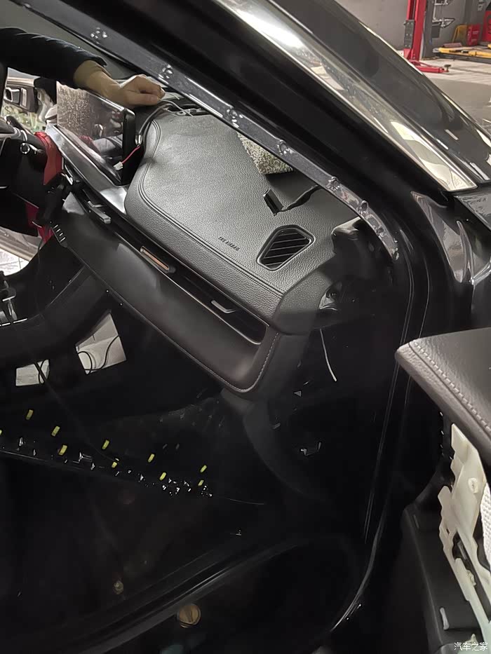

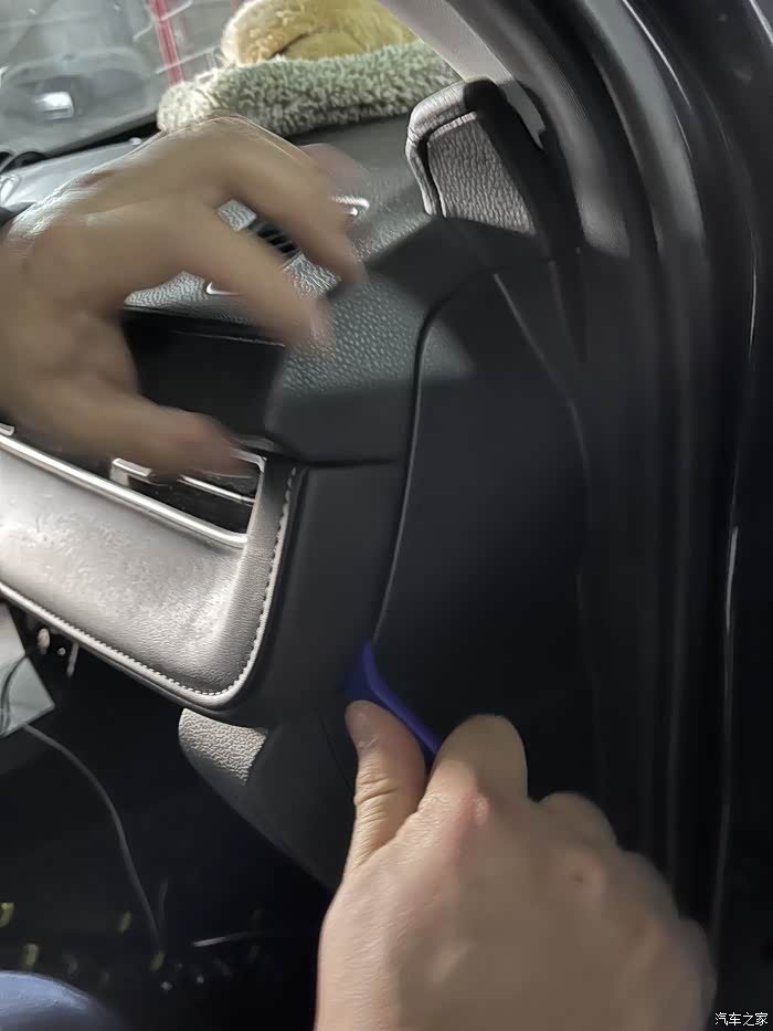

?首先准备好工具,一个翘棒,一个螺丝刀,还有一个穿线的铁丝,用翘棒把中控台的装饰盖板给打开。

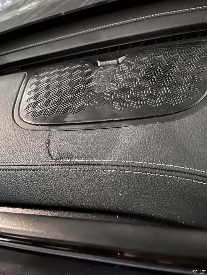

?这里要大家注意一点,就是动手能力不怎么样,千万别轻易尝试,这种拆卸如果造成了问题,4s店是不会给我们不保障的。

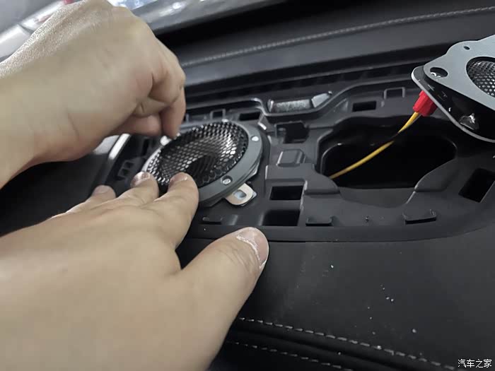

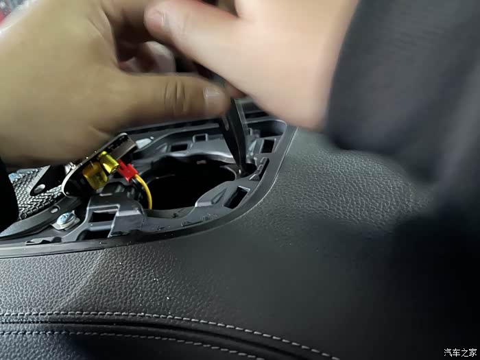

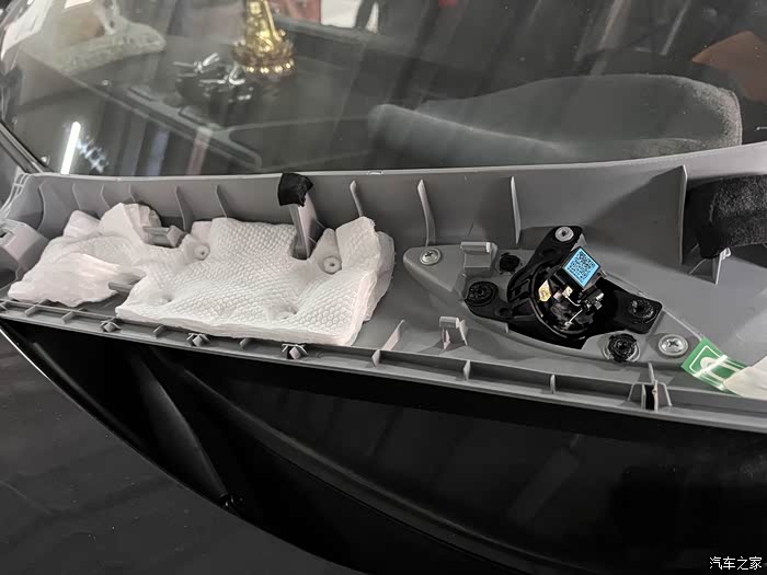

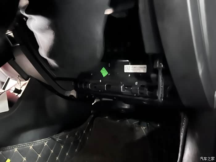

?把两边a柱上面的装饰盖板给取掉。取掉以后,我们拔掉高音头的线束,接着用用一根铁丝仔细穿线。把线穿好以后再把线束带过去。

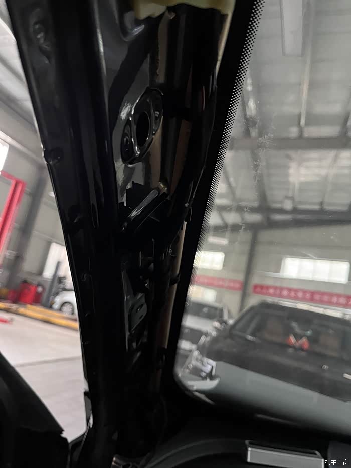

?带过去之后,一头接高音头。另外一头就接中置喇叭。接好以后可以先点火试一下音质效果,试好音效以后就可以把中资喇叭装好放回去。
?奇瑞瑞虎8p加装中控两个喇叭,一个小高音、一个中音,加装后前主副驾驶位音场有一定的提升,但千万别指望能达到柏林之音这些音响效果。
总的来说加装了双音圈中置就是将中音补足,会让你觉得声音不再是从下往上而来,装了之后会觉得人声在前方感觉,弥补高音的尖锐感
