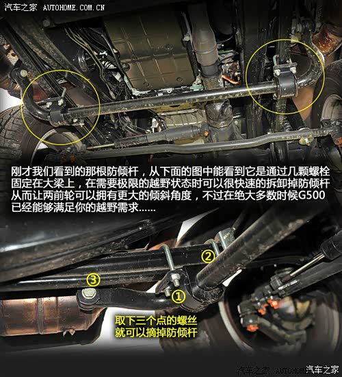

  ◆ 可以手动拆卸的防倾杆
  G500在位于前桥后面的位置设计了一根防倾杆,它的作用是在正常道路行驶通过弯道时防止车身过分的侧倾,尽量保持两个前轮在同一个水平高度上,以此来提高车辆的操控性,这项装备在普通车型上也能看到。
但是像G500这种经常出没于荒野的车型来说,在一些极端的越野环境下,经常会有像一侧车轮压过一块大石头或者土堆这样的情况,因此两侧车轮就会出现很大的高度落差,而这时候防倾杆所起到的就不是正面的作用了,它就会限制越野性能的发挥。所以奔驰的设计师并没有把这根防倾杆焊死在大梁上,而是设计了几个固定螺栓,当你可能需要极端越野状态时,可以手动拆掉防倾杆,这时候整体的前桥就可以最大限度的倾斜了。

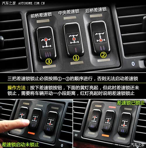

  奔驰G500的强大之处就是它在4MATIC系统的基础之上加入了前、中、后三把机械式差速锁;要知道,目前拥有三把机械差速锁的全时四驱车型只有奔驰G系列。三把差速锁均为手动锁止,位于中控台顶部的三个非常显眼的按键,从左至右的顺序为:前桥差速锁、中央差速锁和后桥差速锁。
操作时,三把差速锁必须按照按1~3的顺序来开启(如上图所示),也就是说必须先锁定中央差速锁后才能锁定后桥和前桥的差速锁。道理很简单,假如说只锁定后轴差速锁,那么一旦前轴出现车轮打滑,那么中央开放式差速器正常工作,所有动力都传递到阻力更小的前轴,而后轴则分配不到动力,车辆无法脱困。
  机械式差速锁由于自身的特点,在操作时需要技巧:按下后,按钮下方的黄灯会亮起,但这并不代表差速锁已经锁定,将车移动一点点距离,保证差速锁齿轮完全咬合;真正锁定后,按钮上方的红灯会亮起。此方法适用于单独开启差速锁和按顺序把三个按钮全部开启。

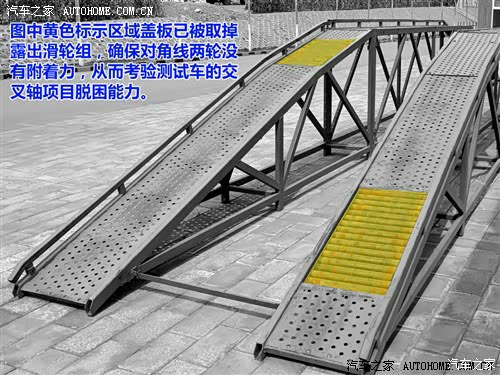

这个铁架子不陌生了吧?它整体带有一定坡度,现在的状态是对角线滑轮组打开,让车辆真正进入的交叉轴状态。

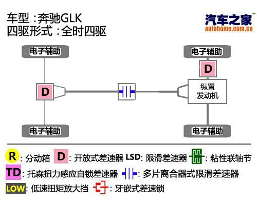

 国内在售的奔驰GLK共有种型号,分别为奔驰GLK300和GLK350,两者在四驱结构上都是一样——全时四驱,中央差速器形式均为多片离合器,并配有电子辅助系统。(官方称作4ETS)
● 奔驰GLK四驱系统操作
   由于GLK采用的是全时四驱系统,因此不需要进行特殊的操作,车辆发动之后始终处于四轮驱动状态,在电子系统检测到车轮打滑等情况下会通过多片离合器式中央差速器对动力进行前后分配。

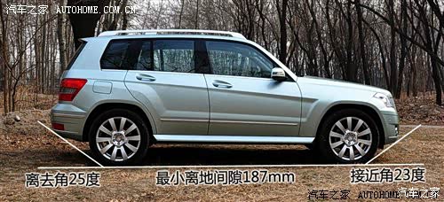

  这是一个难度很大的交叉轴测试项目,钢架交叉轴并非与地面进行,较大的倾斜角度带来了更多重力负担,脱困不容易,完成的几率也小了很多,可以说这对四驱系统的整体表现是个加分项目!
测试架的坡度为22°,奔驰GLK开上架子之后左前和右后两个车开始打滑,这时候奔驰的4ETS电子辅助系统开始介入工作,介入速度算是及时!在通过对打滑车轮进行制动并通过中央多片离合差速器将动力传递给有附着力的车轮,从而帮助车辆前进。而在我们这个测试项目的结果也显而易见,登顶成功。

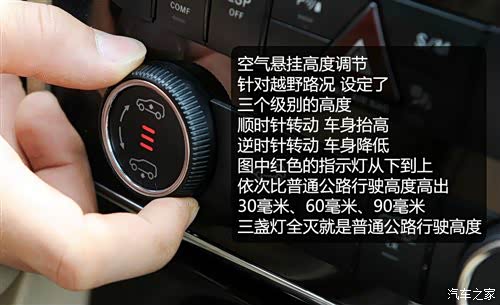

3. 空气悬挂
奔驰还给GL450配备了可调空气悬挂,共分为三种高度调节。平常状态为三盏灯全灭,顺时针旋转旋钮,可依次升至三个不同高度,分别比普通公路高度高出30、60、90毫米;这三个高度也有各自的速度限制,分别是不能超过100、70、20km/h。如果另外还选择了自适应减震系统(ADS)的SPORT挡,那么车身会再降低,也就是说,GL450总共有五种不同的行驶高度,简直就像个遥控大玩具。

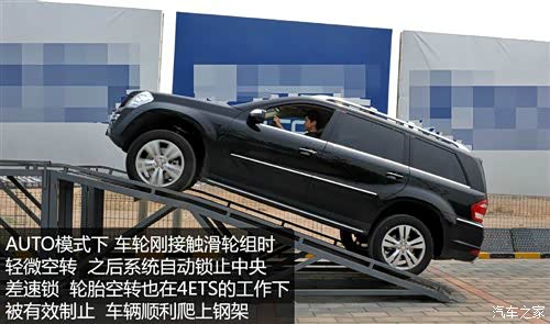

  简单的轴间扭矩分配测试就没有必要了,直接来进行交叉轴测试。我们把四驱模式选择在AUTO挡,来看系统的反应如何。
AUTO模式靠传感器数据来判断当前车辆遇到的路况,并根据不同检测结果来选择是否接合电子差速锁。从测试效果来看,AUTO模式判断速度比较快,对角线的两个车轮接触到滑轮组之后仅发生轻微的打滑,在4ETS的作用下打转很快就被控制住,动力有效的传递到有附着力的车轮上,从而让车辆顺利爬上架子。

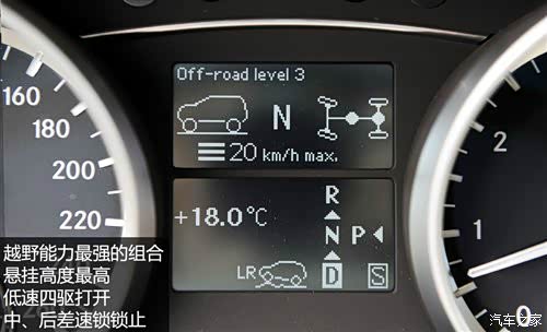

开始调节:悬挂升到最高、低速四驱挡打开、中后两个差速锁锁止!

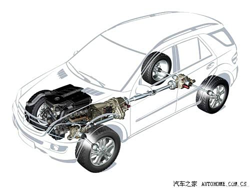

新一代ML全面放弃了非承载式车身设计,彻底向公路SUV转变,不再死抱着“越野”不放,至于那些想要越野的人还是让他们选择G级吧。全新设计的外观一改老款憨厚的形象,视觉冲力更强的前脸以及上扬的腰线让ML更具运动感。● 奔驰ML级四驱系统介绍  对于奔驰ML来说,公路行驶才是它的强项,所以越野性能并不是它的首要卖点,不过得益于奔驰强大的4MATIC四驱技术,对于那些难度不大的越野路面ML还是能够轻松应付。

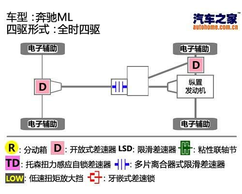

目前国内在售的奔驰ML配备了中央多片离合器式全时四驱系统,并装备了4ETS电子辅助系统,能够对打滑轮进行制动,根据上面的分析,可以看出它所配备的四驱系统与GLK的没有多大区别。
