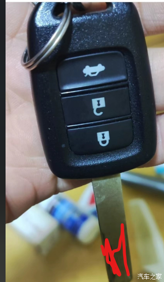

我丢了一把钥匙,问下谁懂,2016 哥瑞钥匙带芯片嘛,是不是只配一把机械钥匙也可以启动,配一个的几百块,想配个机械钥匙不知道能用不

不行。 机械钥匙能打开门,但打不着车。去当地汽配城的音响改装店,他们通常都有这个配芯片的服务。几十块钱到百十块钱不等,看配的难度。

这个肯定不行,如果是只有一个机械钥匙,那么在使用的时候只能是开门,因为钥匙里面有芯片,如果没有芯片,发动机不能够进行匹配就打不着火

最经济的方案,买一把钥匙(带芯片),租一个技师盒子,几分钟就匹配好了,对了别忘记开齿

淘宝网上有,直接匹配遥控钥匙,

我在网上配过,全部98元
