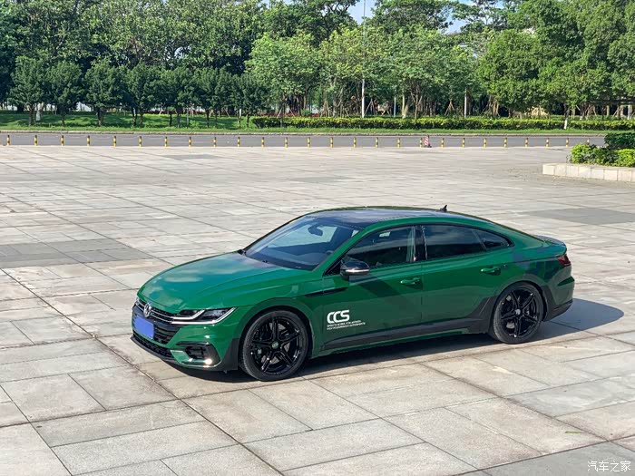

先上成品,后面慢慢看

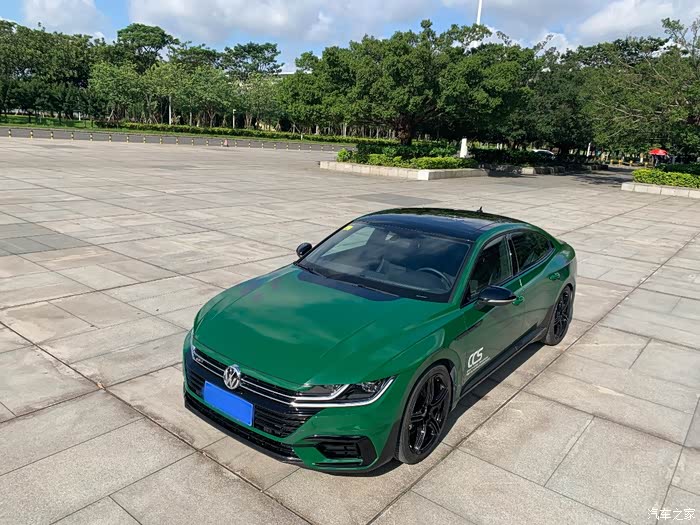

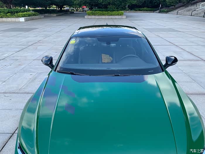

水果手机拍的,车身颜色受光线影响比较大,这张是比较接近的颜色,不是特别深的墨绿色
车身更低,配色更骚气
全车身贴膜

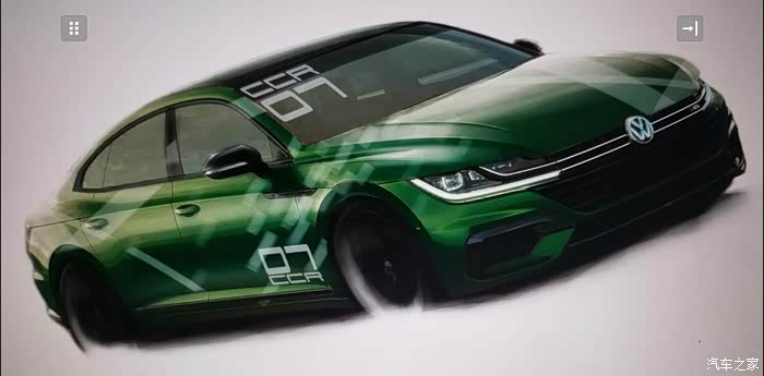

最初的设计师设计手稿,暗纹拉花后来改了

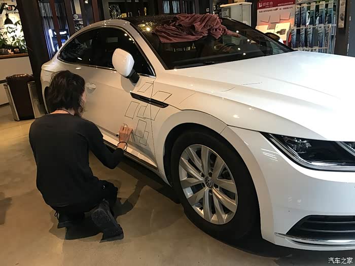

设计师阿水,据说领克03的很多官方作品就是他设计的,直接在车身上出图
设计师跟贴膜的帅哥沟通具体技法,要做成立体的,很复杂

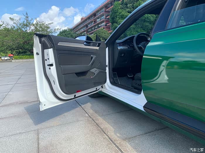

这些地方太难帖了,一般改色膜都是不会贴的,打开车门就露出来底裤了

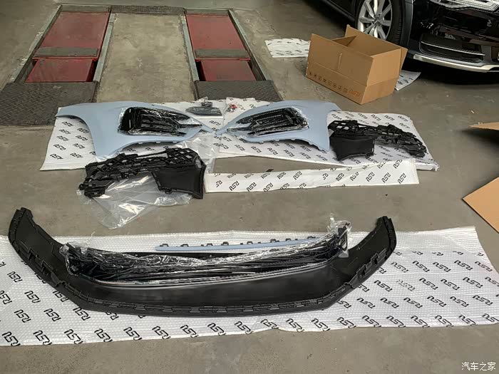

R-line前包围
国外的R-line版本让多少人流口水,国内没有,不过有这个包围
R-line包围是不含中间那些横条的,那些横条都是原车上的。

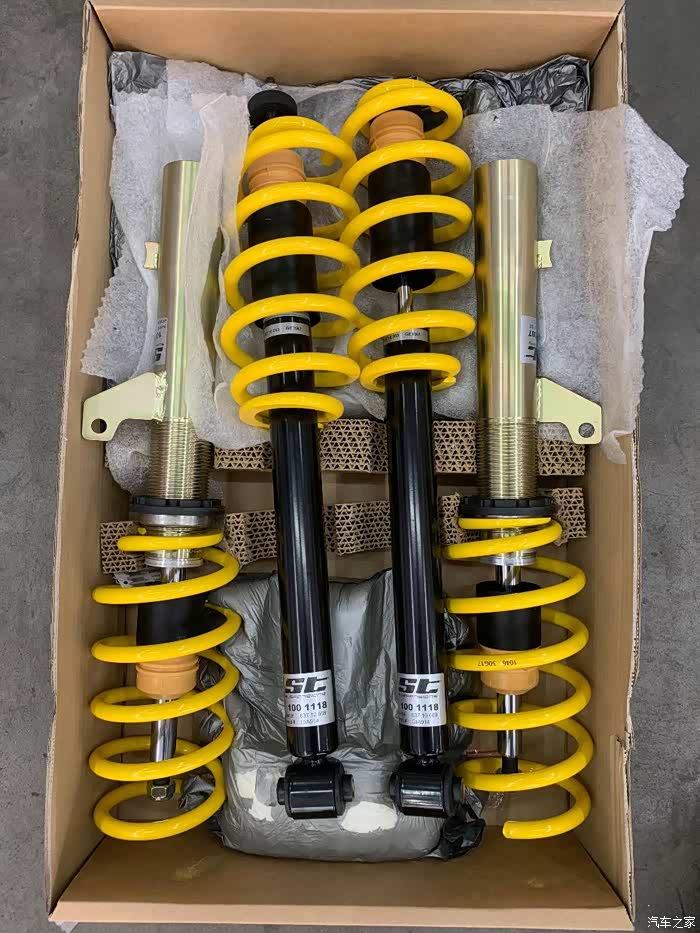

绞牙避震
我认为这一代CC最应该做的就是换避震,车身确实有点高。不愿意多花钱的可以两三千换个短弹簧就行,再多花钱就是绞牙避震或者直接气动。
拆箱啦

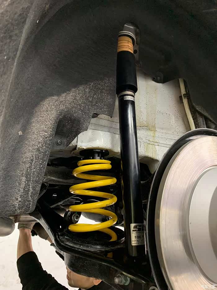

装车,还是挺费劲的,调了半天
照片角度不好,前两指
这个角度也不好,后面一指不到

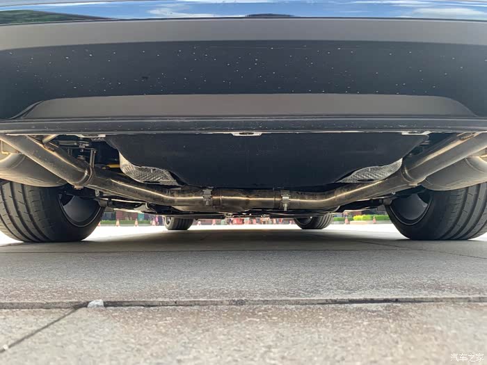

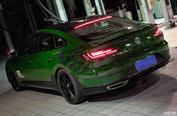

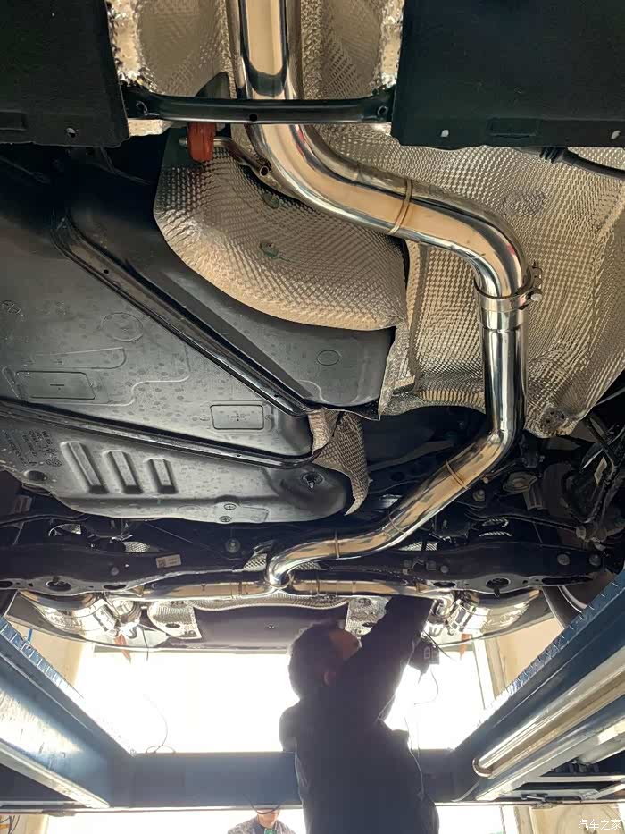

智能阀门排气

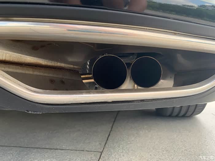

华颜版后面的尾嘴是不通的,好像只有380的才是通的,有点尴尬,直接改个带阀门的算了。下面这个图是中尾段的,现在车上已经是头段也改了的
上个音频大家听一下,录的不专业,前面是阀门没有打开的时候,后面是打开了阀门的。
对了,这个排气很先进,不需要遥控器的,直接匹配到档位,挂D挡是原厂静音模式,挂S挡直接切换成暴力模式,挂N挡,怠速降到1000以下就可以是暴力模式。
谁能教我一下帖子里怎么***音频啊
实在没清晰照片了,拿产品图先
第一次安装测试的时候
这时候还是中尾段,做工还是相当好的,出自天蝎以前的代工厂
终于通了这个尾嘴跟原厂高配的那个不一样,开口大很多,才能露出来两个管
手机放到地面上也只能拍到这样了

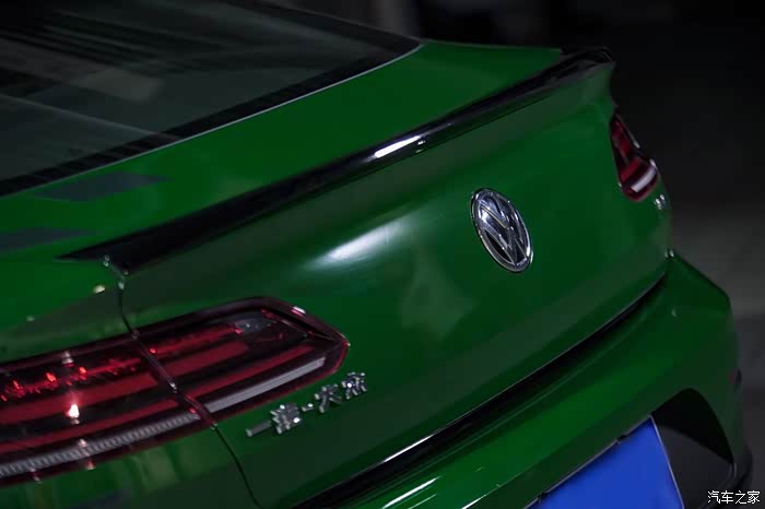

小尾翼
R-line的那个超小的尾翼我觉得不好看,这个定制的还不错,也不贵。还有碳纤的可以选,但是车身整体的配色,还是选了普通的款贴了亮黑膜。
两头往中间收,中间最薄,比较符合车身的线条变化

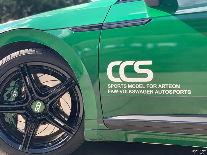

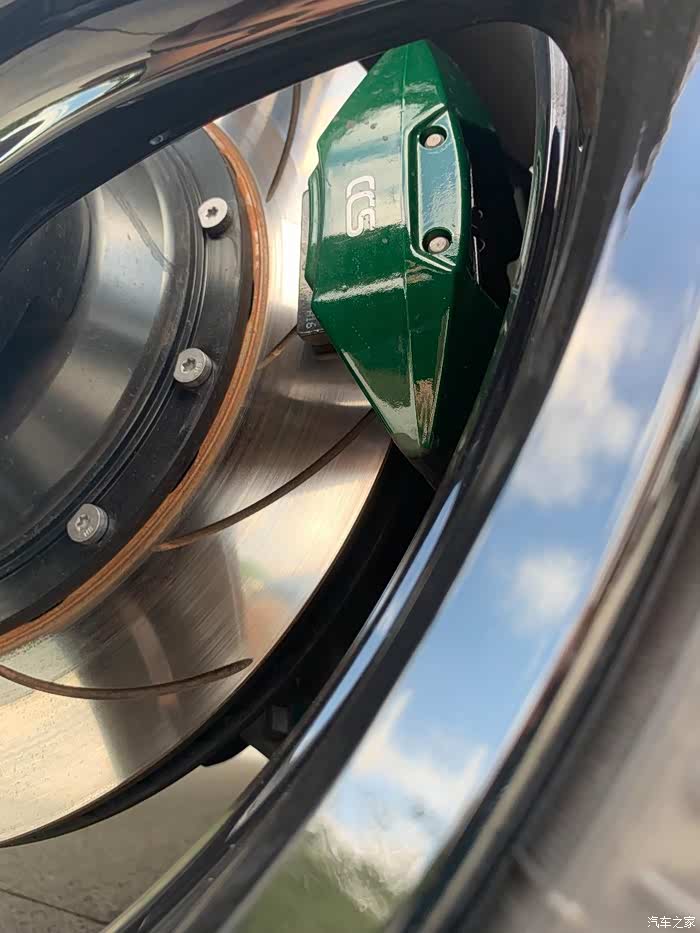

前后刹车
改了才知道,刹车好贵啊名牌的卡钳,喷了车身同色的墨绿
换了刹车不仅仅是好看,也非常实用,刹车更有力,更踏实
特写个,有点脏
后刹车是两个卡钳,这个小的说是配合电子手刹的

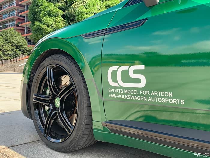

旋铸轮毂
之前不知道被吐槽多少次轮毂了,上一篇帖子也很多车友说,所以,轮毂是也是最重要的,换了之后大变样了
旋铸是相对高端的铸造工艺,当然肯定还是没法跟锻造比了,优点就是性价比高,货源充足,这个是19寸的。
轮毂应该可以上20寸,但是怕不好开,轮毂的ET值好像还可以再小一点。
19寸五福亮黑轮毂,搭配墨绿车身,完美
这个角度能看出来轮毂的立体感了

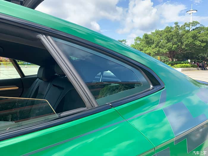

小车窗也用绿色膜勾勒

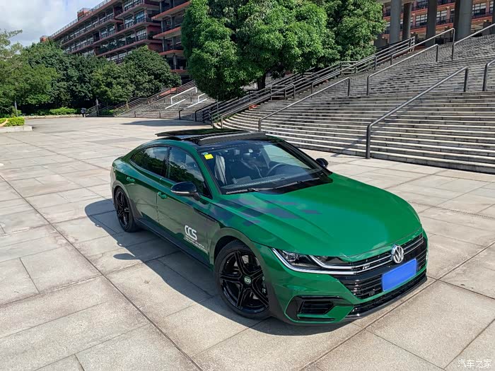

CCS 代表CC sports版本,飞镖条也贴黑了

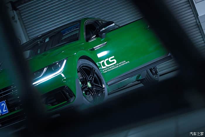

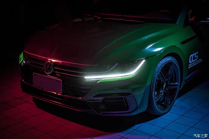

回到题目,为什么叫“动颜版”,官方是没有这个版本卖的,这是一个半官方的名字。
可能很多车友在报道里面或者活动中见过这台车,都是以“动颜版”出现的,下面这几张都是活动中展示的图。
4月份厂家在广东搞了个活动,召集6个车主,提供改装预算(6万),改装完成的车辆需要借给厂家至少40天用来做展示使用。
本来买了车,花了不少钱,不准备这么快改装的,试试看的态度报了名,还真选上了
实际这台车改出来花了肯定不止6万,剩下的部分只能厚着脸皮顶了,毕竟这是超级划算的,绝对不能错过
活动公司拍的照片是比我拍的好啊,这色泽
吸引不少粉丝呢
漂亮!
大片欣赏
下面这些都是厂家拍的,请欣赏
