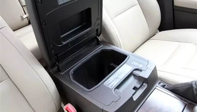

 1. 低速颠簸路段就响
车内储物格物品,手套箱内物品或者是后加装电子设备的电线敲打的声音。有时候这种声音会通过天花板折射回来,你会觉得是天花板在响。
原因:这种情况下,就注意检查储物格, 手扶箱内部,眼镜盒里的太阳镜鼻架也会响,以及后加装的行车记录仪的电线走线是不是松旷。

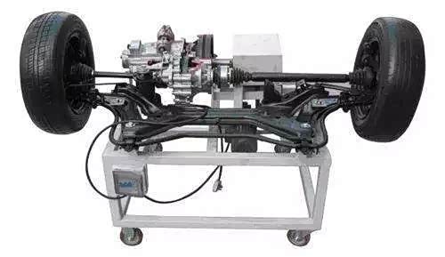

 2. 高速低速都响
如果不论低速,高速,都有异响,且速度越快,频率越快,就说明跟传动机构有关,就要检查车外的传动部分,如轮胎,球笼等等。
原因:这种响声是伴随着传动或震动传来的,和车内零碎的哒哒声不一样。很容易区别,确定后去修理厂上架子转轮胎就能找出来。

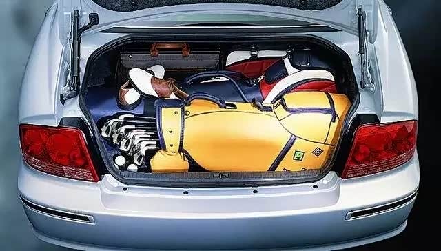

 3. 响声不规则
与车速无关,响声不规则,像是在车外敲打的声音。
原因:这种情况,注意处理一下门框周边,后备箱零散物品,或者检查一下车底盘。要检查前风挡下面是不是有落叶或杂物被气流吹动产生敲打声,或者是不是车体底部或后备箱零散物件的晃动敲打声,比如后备箱里的水瓶或杂物晃动,或者是车底下挂住了塑料袋或者其他杂物。

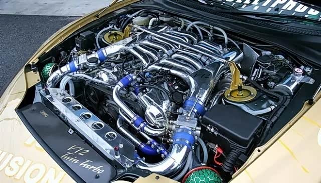

 4. 带涡轮车辆加速时出现嘶嘶声音
原因:这种情况时涡轮增压的声音。正常,赛车会专门放大这种声音,这样会让赛车手感到很刺激 。

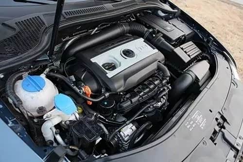

 5. 发动机舱声音
停车熄火后,会听到发动机舱传来规律的嘶嘶的声音,像轮胎撒气一样,但是很规律,一下一下的。
原因:这种声音是油泵泄压的声音,尤其是带(涡轮增压)的和缸内直喷车型会经常出现。可以不必理会。

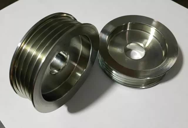

6。怠速时发动机声音
怠速的时候,站在车前,随着发动机转速发出哗哗的杂音。
原因: 如果你换过电机皮带轮,或者8万公里以上还没换过电机皮带轮,就要去修理厂检查一下电机皮带轮,很有可能是电机皮带轮老化或者刚换的不合格。

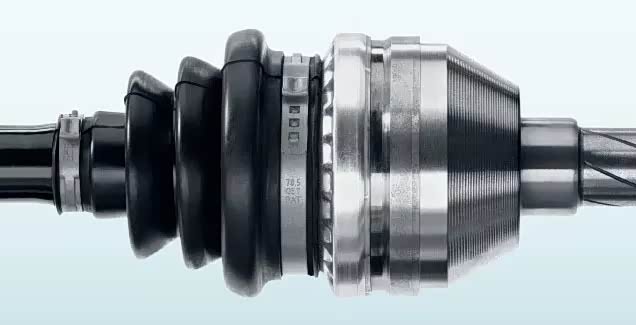

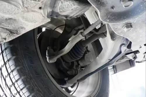

7.打转向时,从车前传来嘣嘣的响声
原因:一般是球笼出问题了,尽快去修理厂检查。如果封套坏了漏油,可以更换封套,清洗滚珠。如果油干了滚珠已磨损,则需要更换整个球笼。出现这种异响,还会伴随着加速时,会感觉到前轮传出频率与速度成正比的“曾曾”的摩擦声。

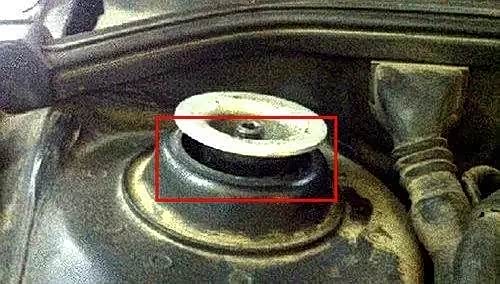

8.过减震坎时,车前轮“哐当”响。
原因:大部分是因为顶胶或转向拉杆球头松旷。速腾和迈腾的顶胶,也叫平面轴承出现问题时,打转向会出现异响,有点像轮胎橡胶磨地面的声音,车辆上架升空后,转向轮胎,轴承处会发出规律的“吧吧”声音。这基本是轴承内部滚珠的响声。

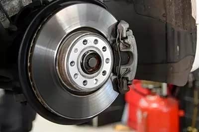

11.刹车系统响声
原因:刹车响的原因有很多,如果是新车,新的刹车片,这时候的异响是正常的,需要磨合,车辆不跑偏,不晃就没事。还有就是沙粒进入盘片之间,斯斯的声音,不当误其他车辆行驶的情况下,猛踩几下刹车,或者不管他,几天就好了。还有就是踩一下刹车就不响,有可能是刹车片磨损严重,也有可能是刹车泵的原因。
