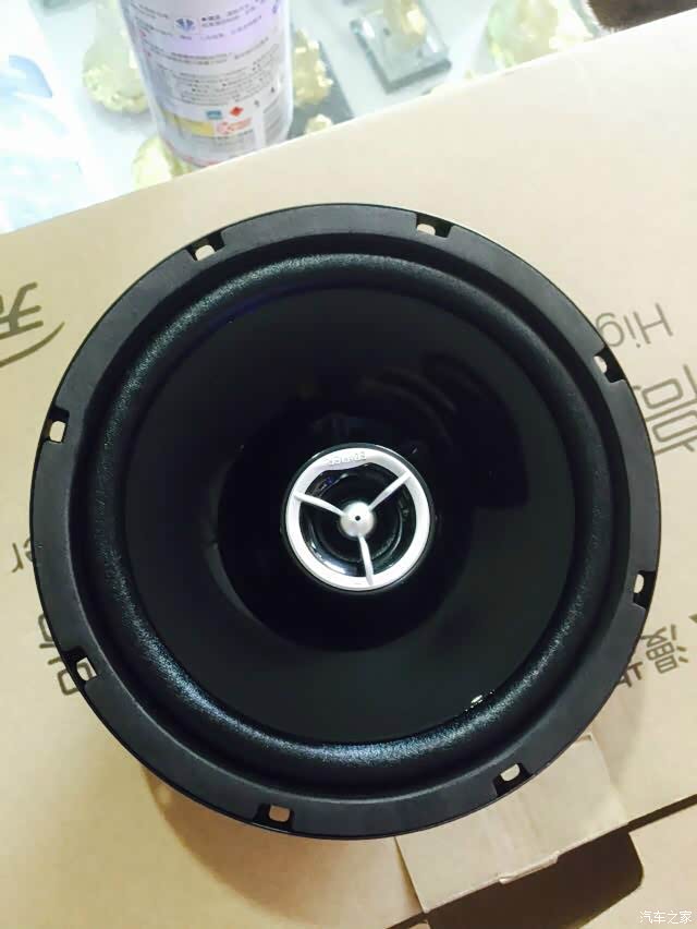

后排:漫步者S651A同轴喇叭

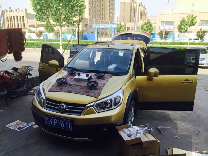

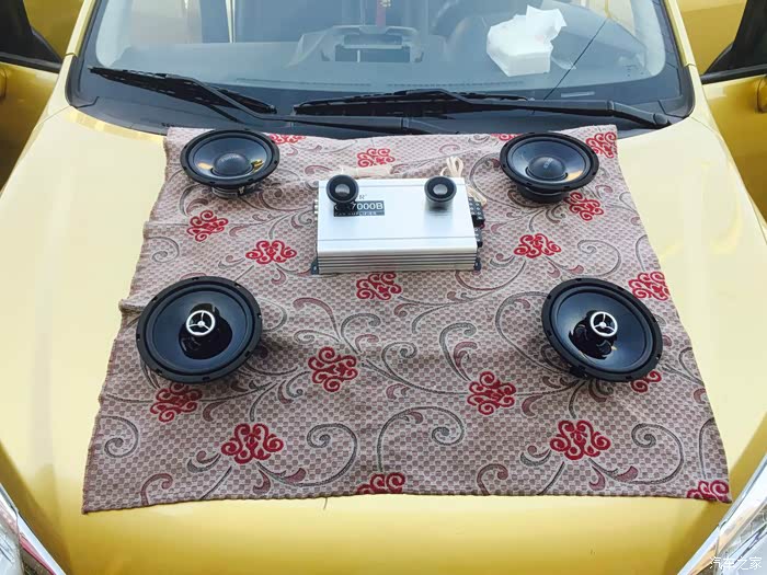

大鹏展翅的方式,欢迎新的部件装车
上面两个套装,下面是同轴,中间是功放,最小的那俩是高音喇叭

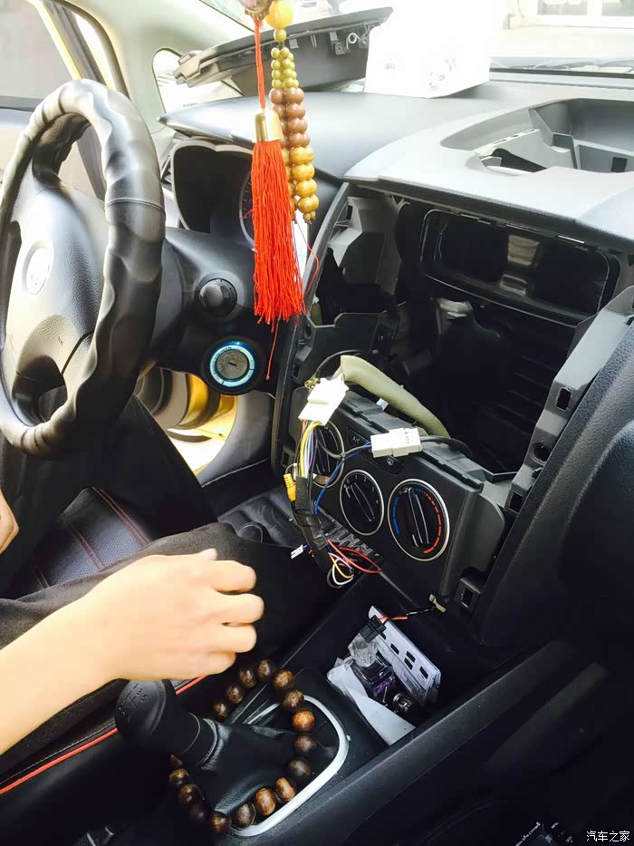

第一步,拆面板,卸导航

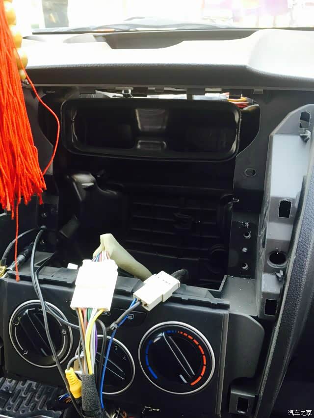

拆掉导航之后

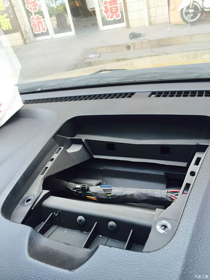

上方的储物盒也同样要拆下来

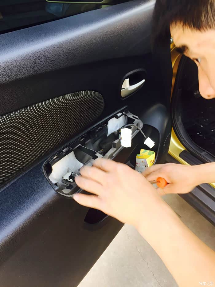

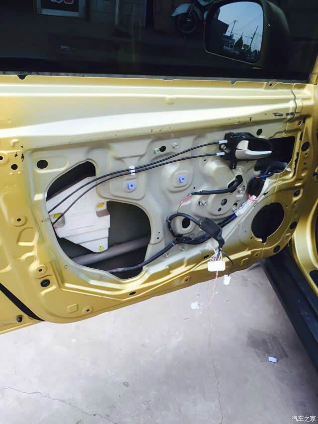

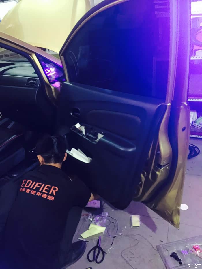

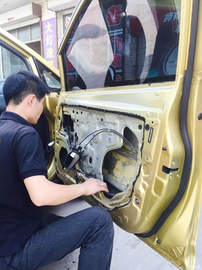

拆车门,老板看着很认真

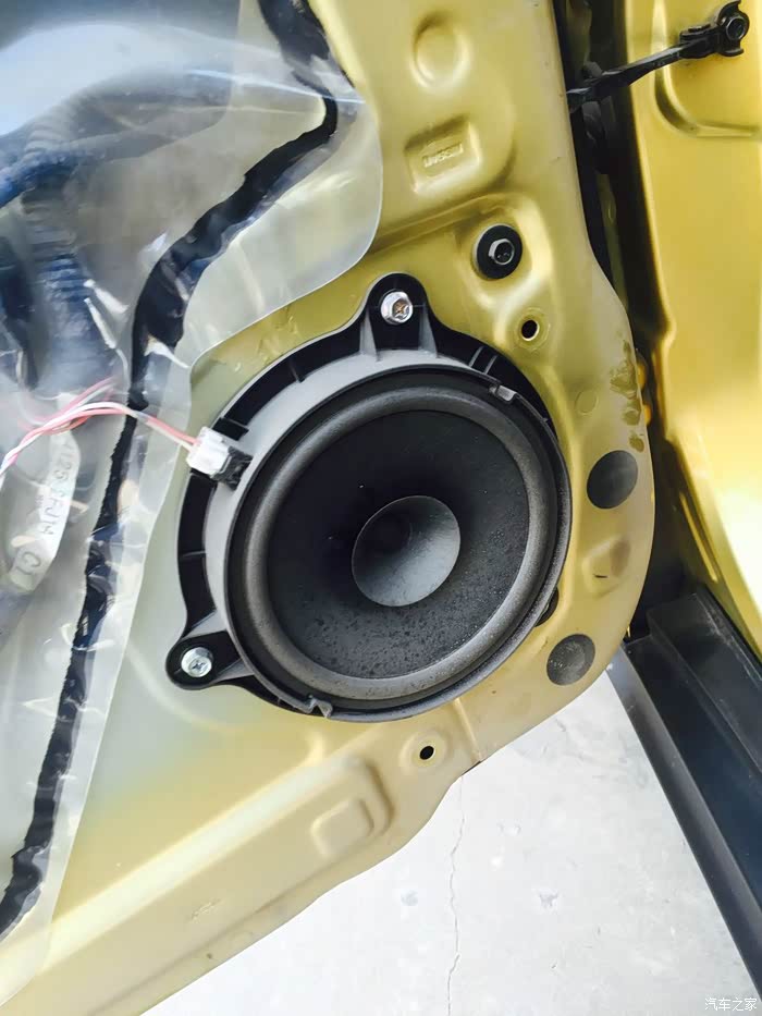

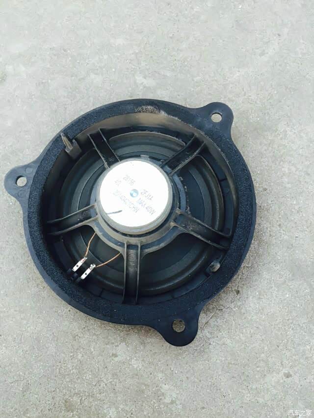

原车喇叭。。。。
原车喇叭。。看后面的磁铁,真实小的可怜
原车喇叭。。。。有没有感觉和纸糊的一样,太次了!!

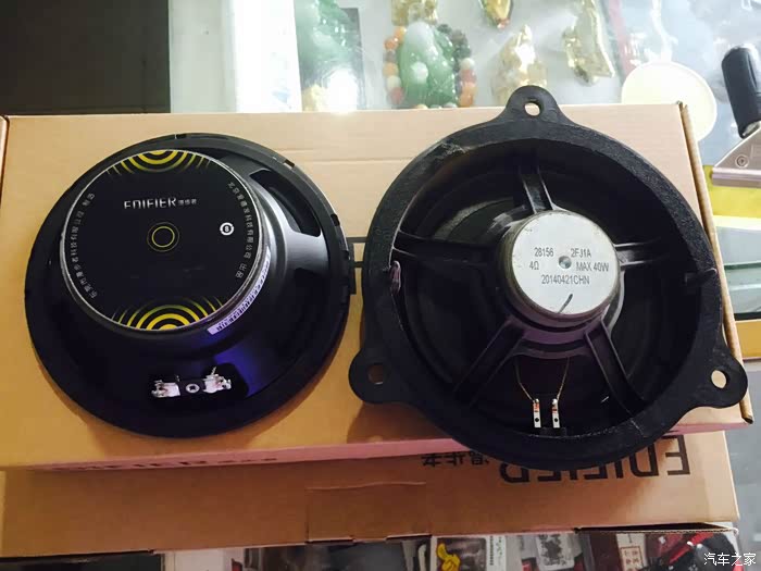

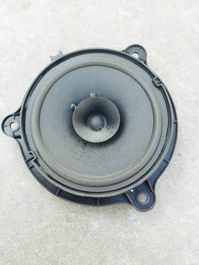

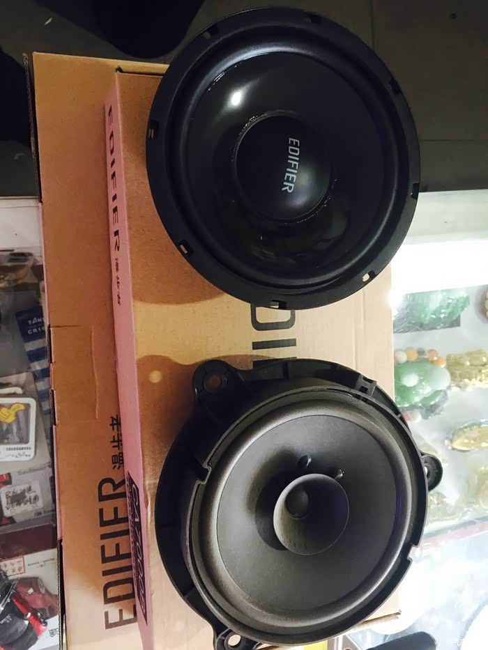

前门喇叭对比,其实原车的4个喇叭是一样样的。
新旧喇叭对比,看到后面的磁铁了把,我感觉一个喇叭和原车的4个喇叭加起来一样重。。

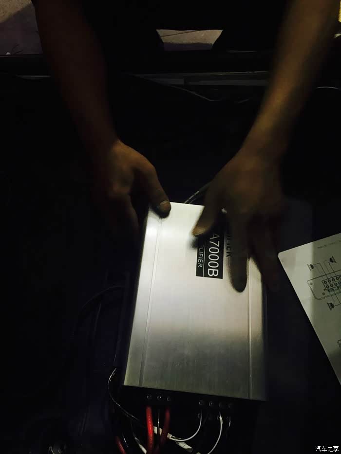

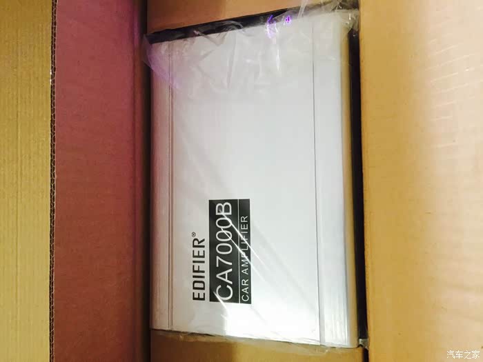

功放,这是改装音响中至关重要的一个,所谓好马配好鞍,功放就相当于千里马了,而四个喇叭算是鞍。

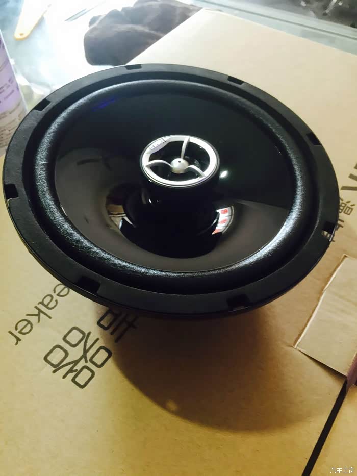

后门的同轴喇叭,看着很性感有木有??
后门的同轴喇叭

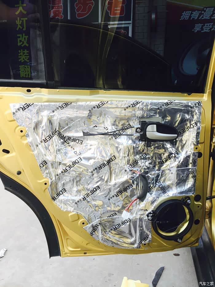

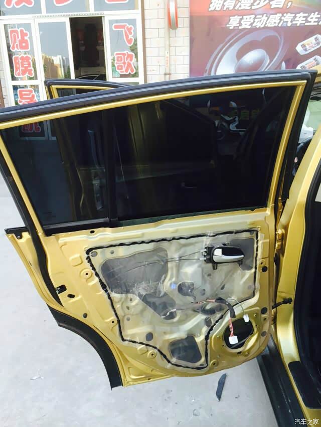

拆掉的后门。。。
老板正在拆副驾,请无视门板里的漆面,被辆普桑正面撞到我的右侧两门,对方零件散了一地,而我的车只是下面的防撞板破了,车门微整形了一下。。。

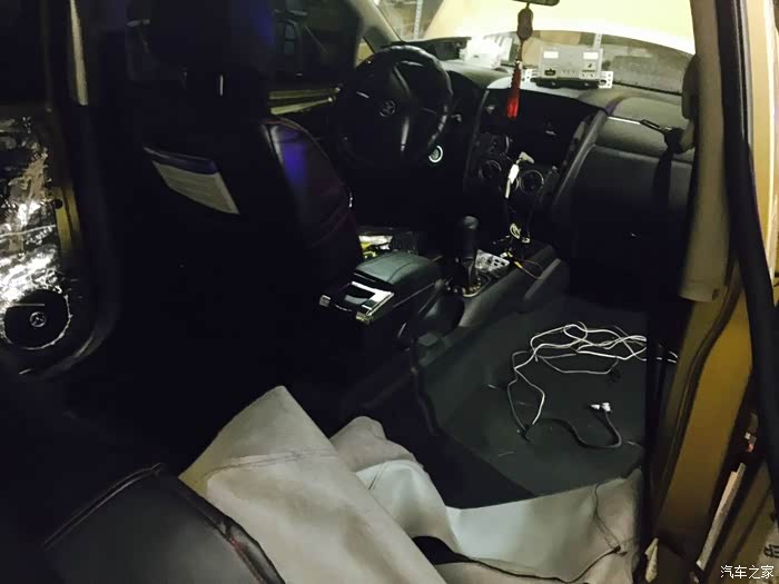

驾驶这边的门,不知道里面那块泡沫是干啥的。。

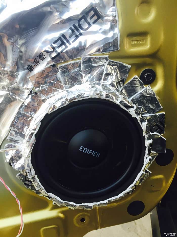

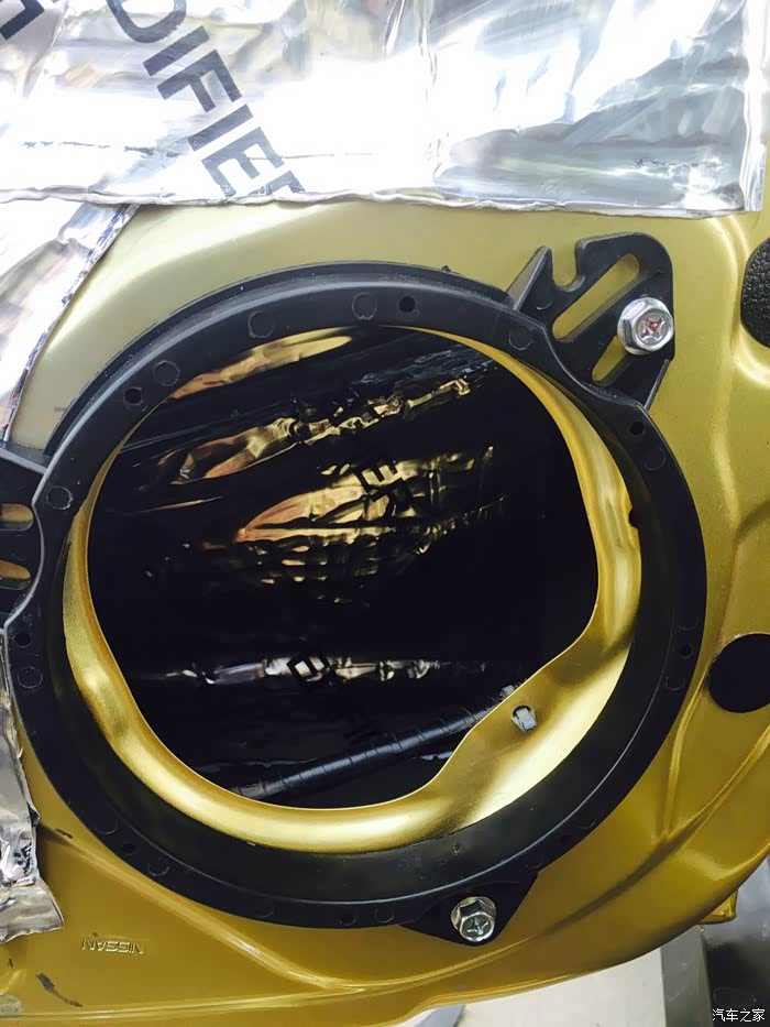

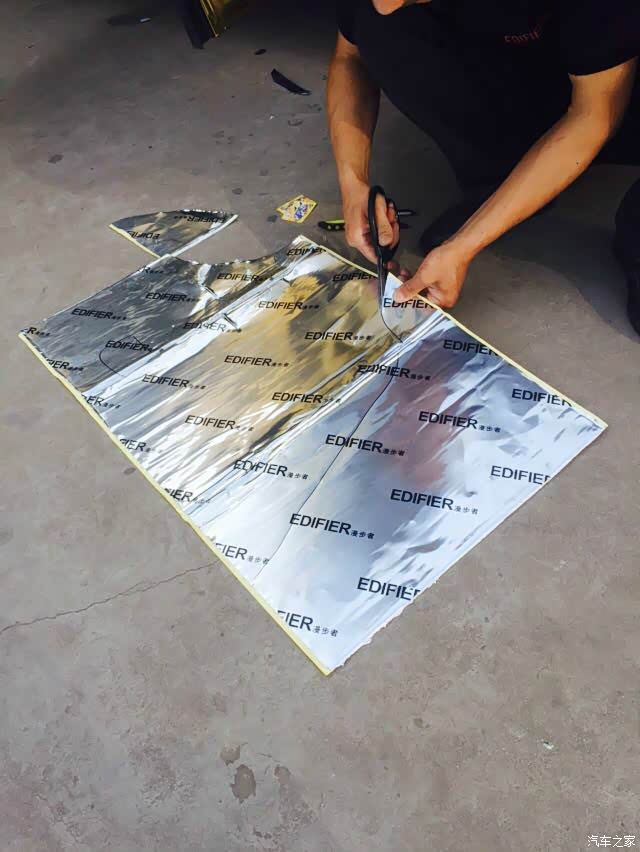

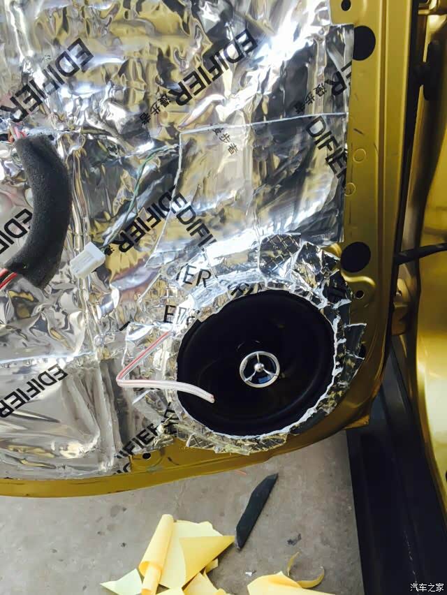

师傅在裁减止震板。漫步者的止震板,银色的是铝的,很厚道,不想有的用的是锡纸。。
装上去效果

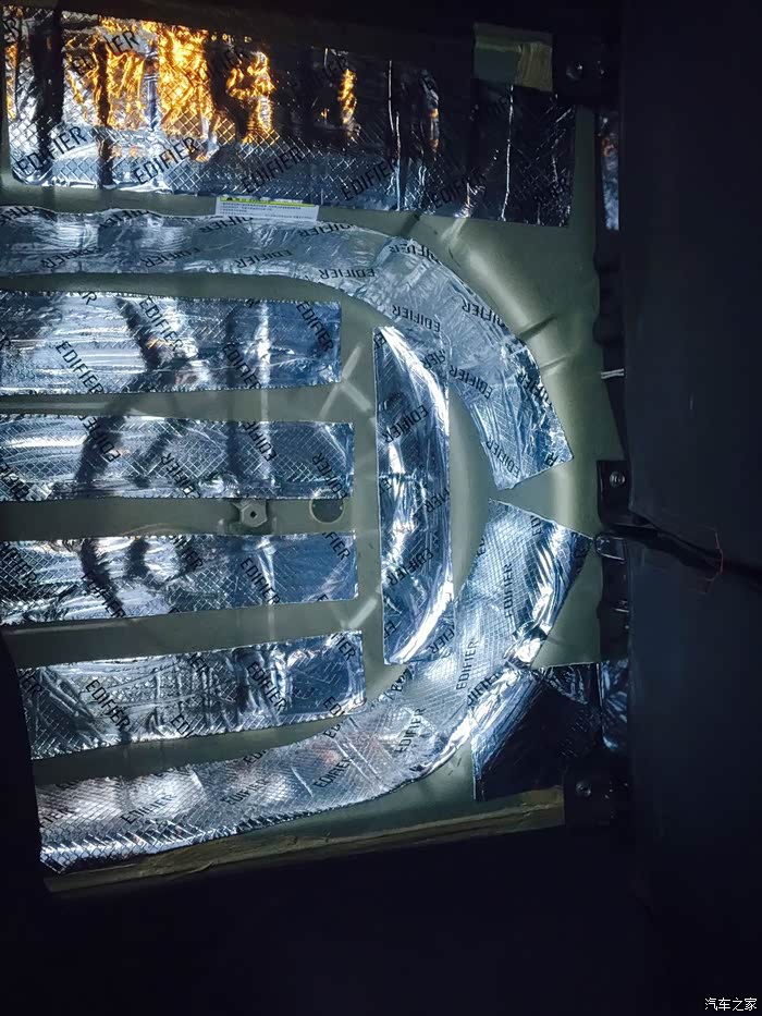

据老板介绍,音响这个位置,里面也贴止震板,效果比不贴强很多。。。
绕着喇叭一周都要贴一圈

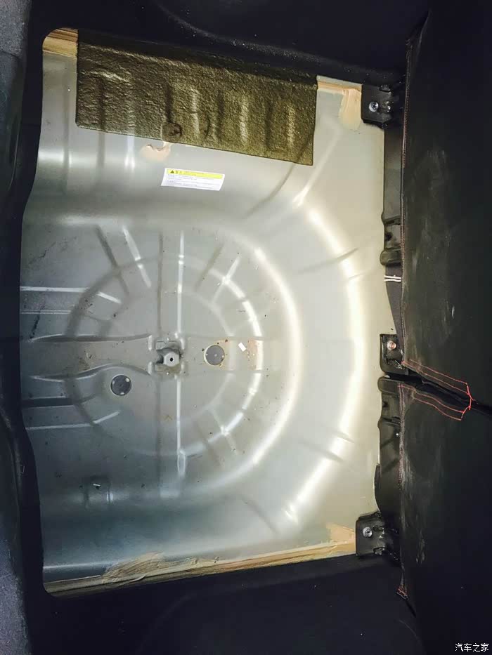

第一次见放备胎的地方,开始做尾箱隔音
尾箱隔音

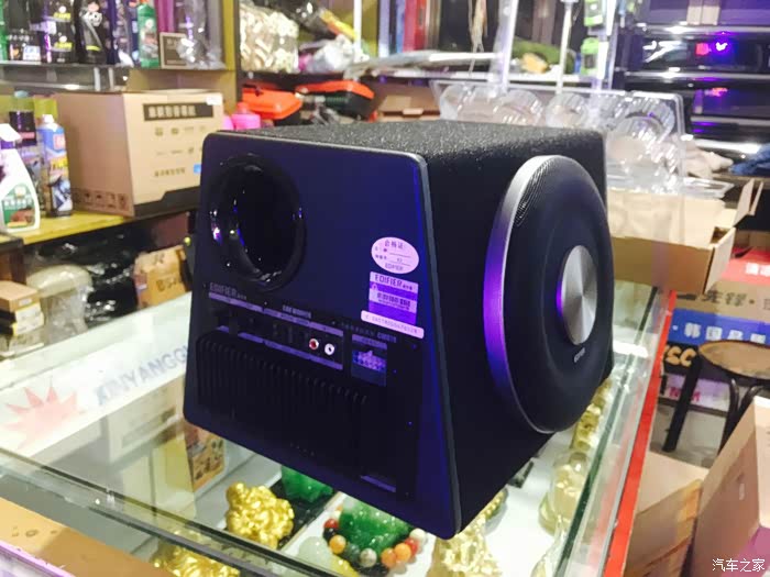

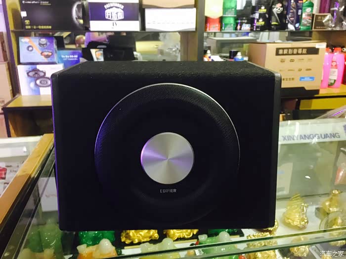

低音炮,10寸有源的。袋中米不够,就不选择无源的了,还省了一个功放。
低音炮

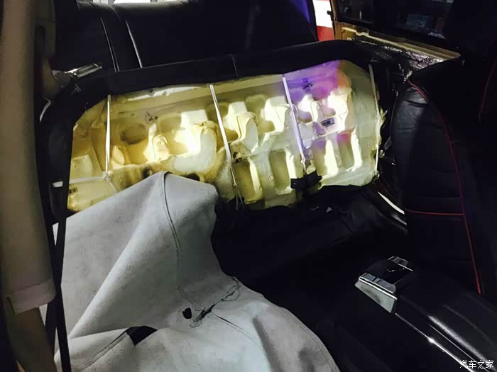

后排座椅,同样拆,白色的那个是地胶,也先扒开。

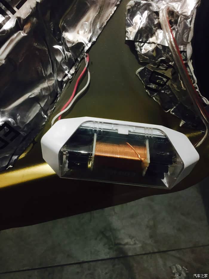

分频器,高中低音层次分明。
安装功放。到这儿就要宣布结束了。。。
