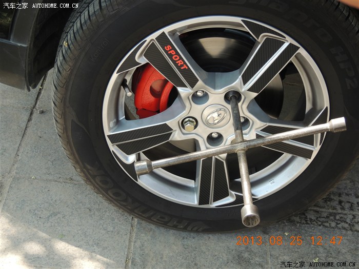

看到有的车友把轮毂换掉了换成运动版的,我个人觉得还是安全第一,现在网上卖的轮毂好看是好看就是没有质量保证,万一。。。!那就想想别的办法装饰一下!下面我给大家看一下我做的一点小的改动!这个贴纸还有个作用就是保护轮毂!请大家多提宝贵意见,也可加48480066群一起探讨!

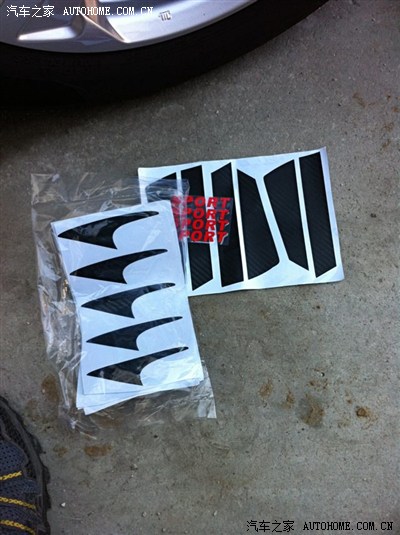

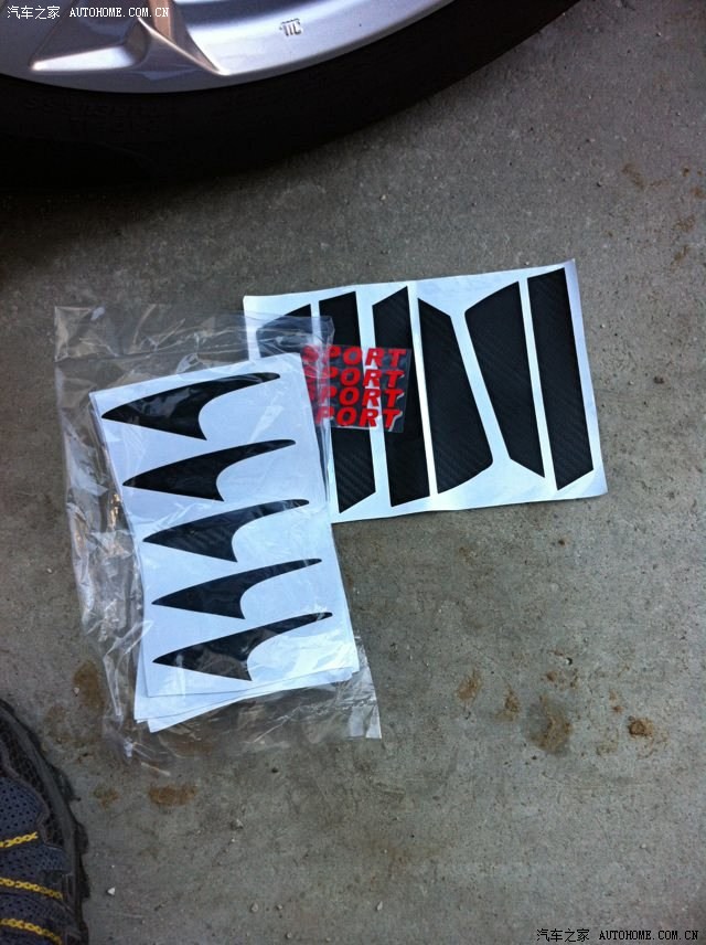

这是碳纤维的装饰纸 很便宜的!

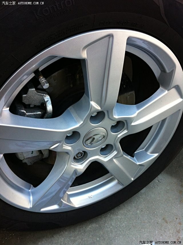

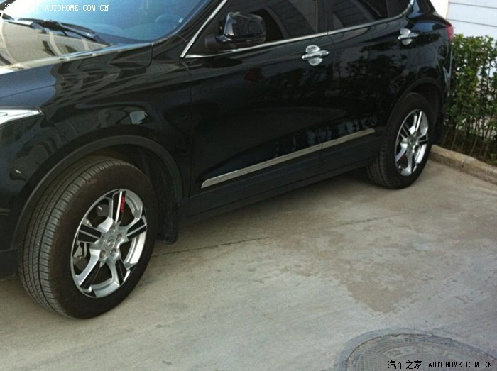

未装饰前的轮毂样子!

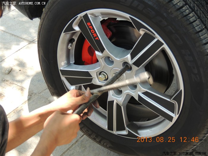

这个贴的方法很简单,用洗洁精兑水 软布沾着清洁一下,用干布擦干 ,就可以贴了,LZ脑子进水了先把轮毂封了铀,结果就是很滑。

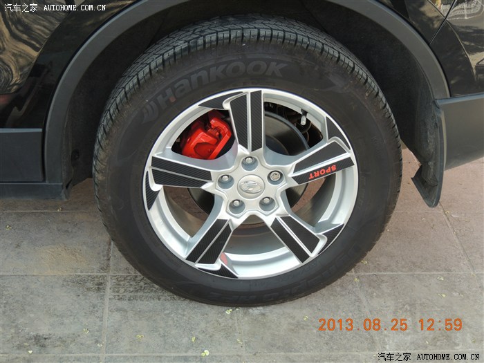

贴完后的效果

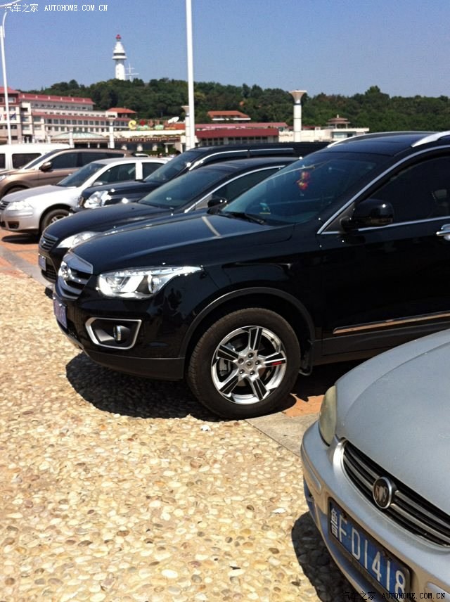

去4S店 他们的总经理还说这个好看 要把他的X80也贴上,把装饰部的经理叫过来学习一下 哈哈 !

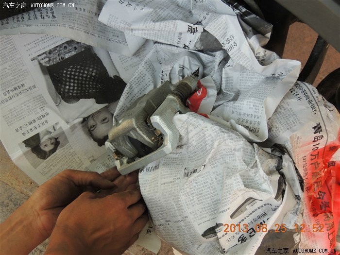

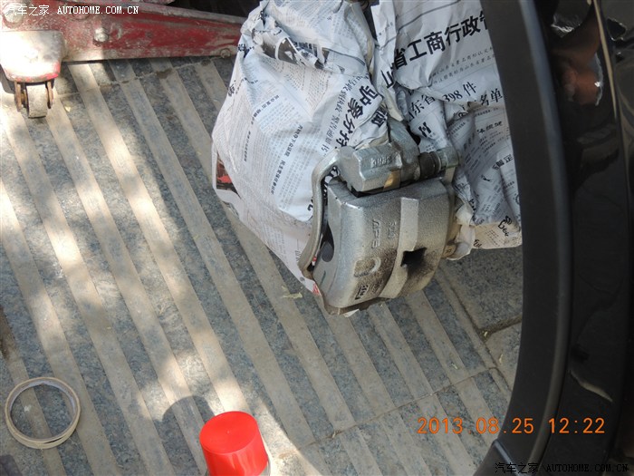

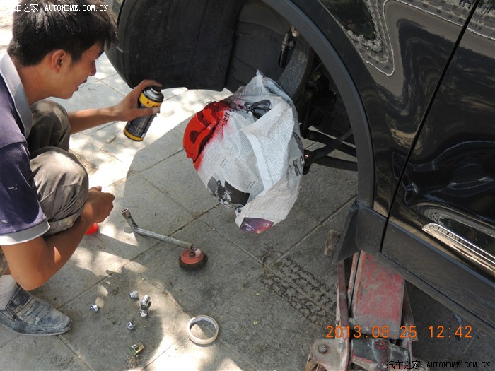

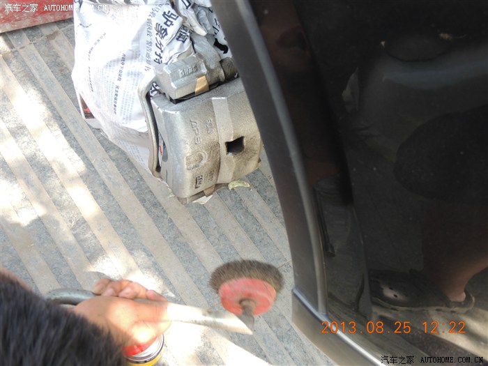

下面开始轮毂夹板 喷漆 这个漆要用耐高温的 要不很容易爆掉,其实一瓶可以喷2车。主要是外面多喷点,另一侧基本上看不见盖住就可以,以后还可以再喷一次!
用报纸包起来
用钢丝刷子清洁一下
第一个完成 外侧喷得多 内侧喷得少 从外边看不见!
怎么样效果还不错吧!

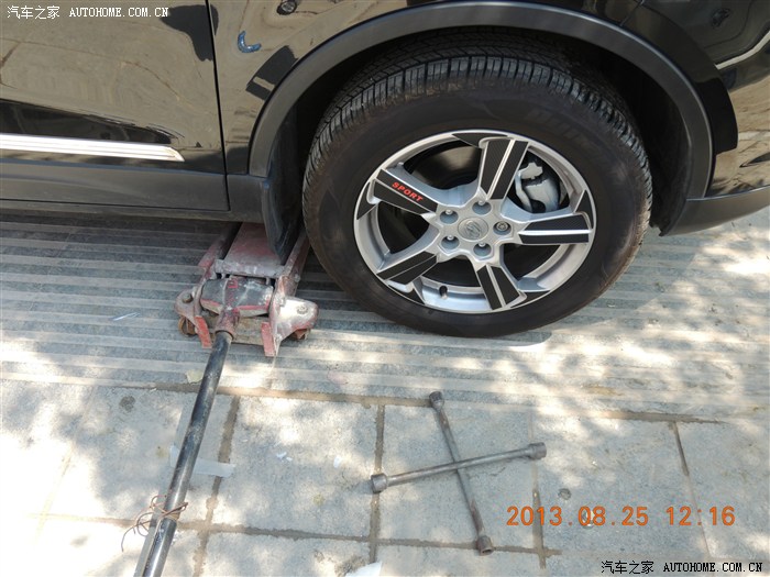

依次操作
这哥们给我做都是免费的,老板是我铁哥们 很多东西都是在这免费作业的提供人工和工具!在此感谢

喷完后多停一会,干透了再上路,红灯停车的时候很多车主都会往轮毂上看,嘿嘿!
