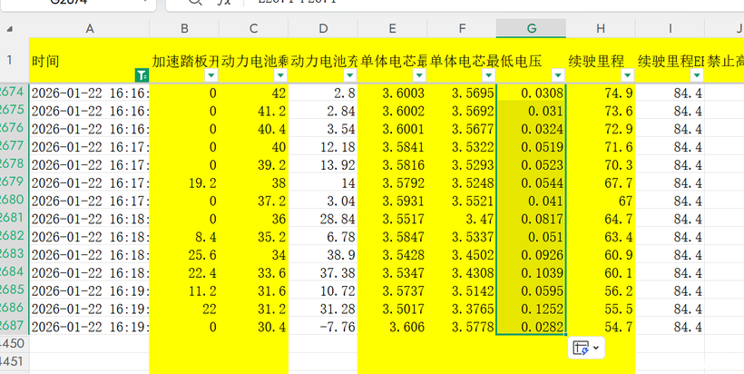

问答帖EC180电芯电压差标准是多少,超过多少就说明有故障?
1 1 发布于 山东 2026-01-28 10:09:41 只看楼主 修改帖子
我得EC180出现行驶剩余公里数100km左右,停车。下次再启动开车,掉电严重,低速甚至等红绿灯停车情况下,续航一直往下掉,不到10分钟剩余公里数从100km降到50km左右,45km就亮黄灯让充电了,这咋开啊。经后台数据看到电芯电压差0.125V,0.1039V,还有0.08、0.09等等。正常吗???如果有问题,严重吗,电池组需要更换吗??
