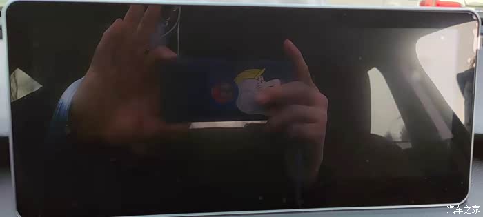

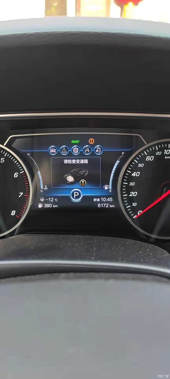

这期间出了一次毛病,大概行驶到六千多公里时候,打火后仪表显示变速箱故障,中控黑屏,但不影响行驶。给4S店打电话,说需要到店升级车机,不影响行驶。当时我人在外地,没办法回店里。但总看着黑屏,还听不了歌,心里不是很爽,然后就决定自己找方法,别说,还真让我修好了,因为我车里常备工具箱,我就把电瓶的负极拿下来了,断电两分钟,再装上,车机恢复正常,仪表显示正常!完美

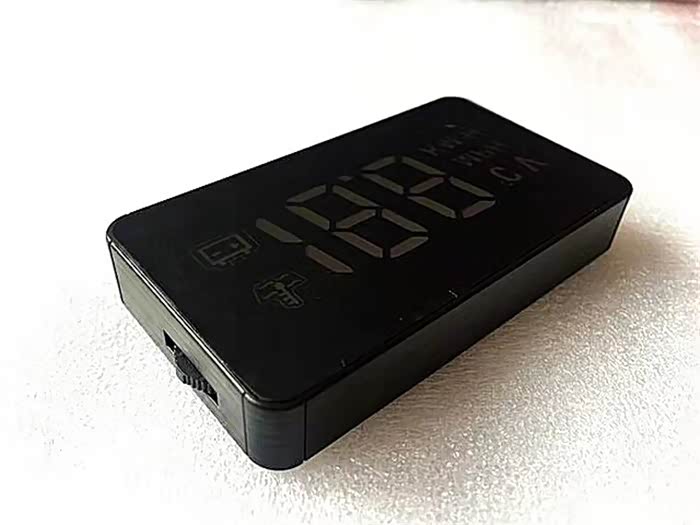

之前就说咱们论坛藏龙卧虎,受群主的启发,我也上某宝淘了一套抬头显示设备,电子设备咱也不懂,就不研究了,有需要的可以找群主的帖子,他那个里面全,我就直接上才艺吧
主体大概就是这个样子,盒子让我扔了·····

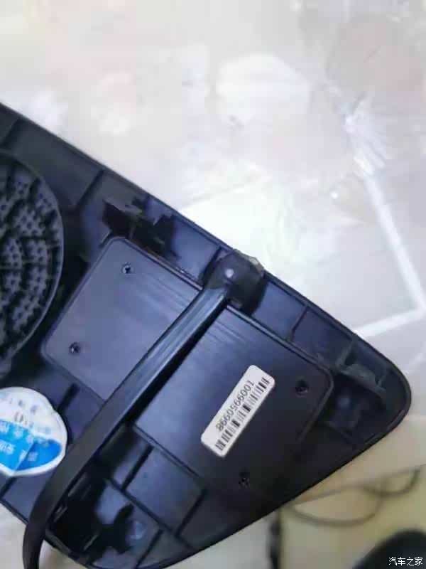

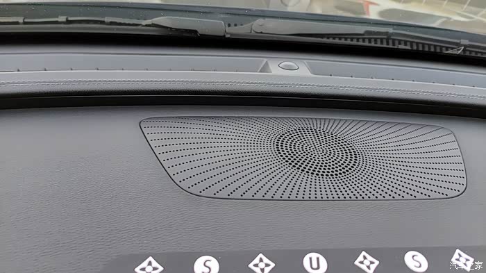

安装位置就是前挡风玻璃下方的喇叭罩

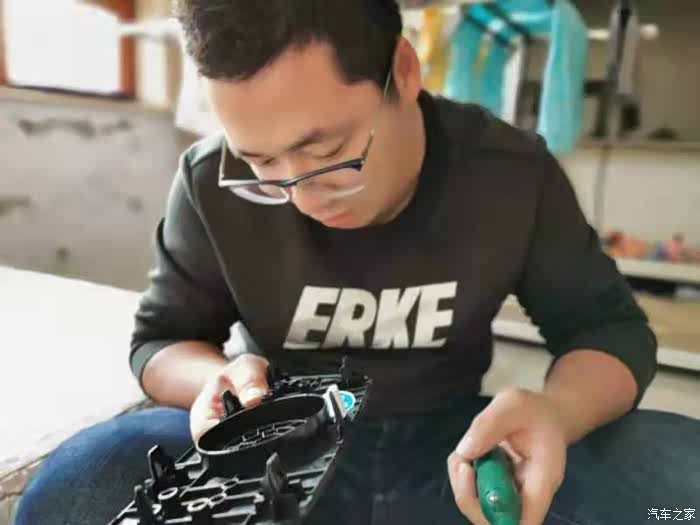

这个是我打开之后的样子,低配的就是不行,喇叭只是个摆设,根本就木有·····
接下来上工具,手电钻!

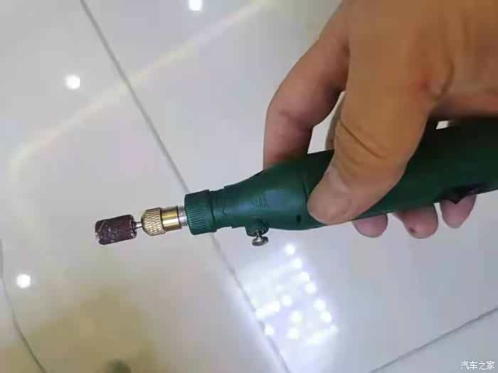

电动小磨具

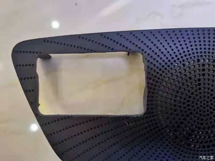

安放位置按照群主的示例,先确定位置,孔的大小要略比机器小一点,以防翻车,多余的可以后续再磨,用钻先沿画线边缘打孔
然后用小型切割锯把孔连起来切断。
把多余的部分切掉,没事多拿主机放在孔位试试,别切大了。
用小型磨具,打磨边缘,至光滑,并且保证抬头显示主机能严丝合缝的放进去。不大不小!
这是我打磨好的孔位,外围稍微有点磨具磨的小瑕疵,不影响使用。

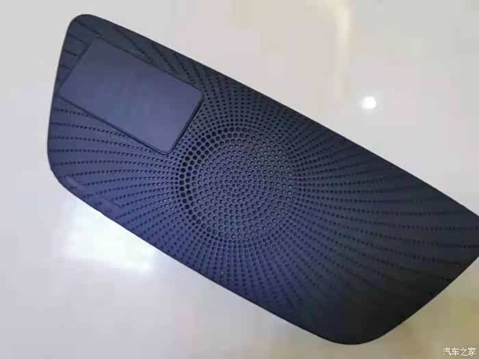

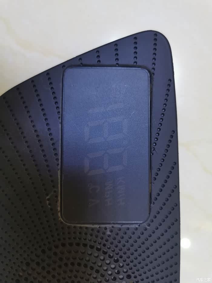

把主机放进去,大小合适,完美
这是整体效果。

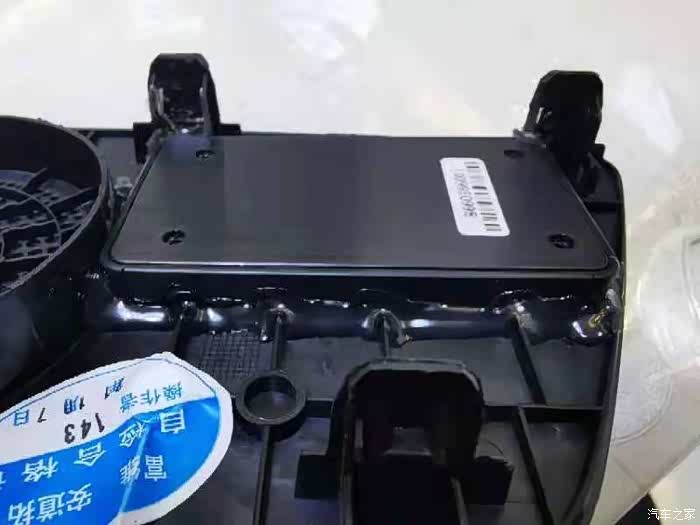

接下来把里面涂上热熔胶,保证机器稳定牢固,这里要说一下,我这个后来又拆了一次,因为这个抬头显示最好是稍微有点角度,我这个第一次放太平了,速度显示在风挡玻璃上的位置稍微有点高,大家可以把中控屏方向这个边稍微抬高一点,再固定。也就是这张图上显示的边。
这是反方向,也就是离风挡更近的一面,连接线的插口位置。

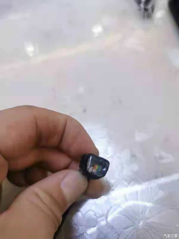

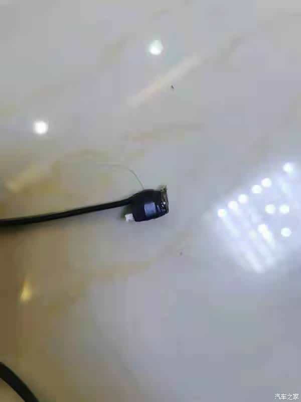

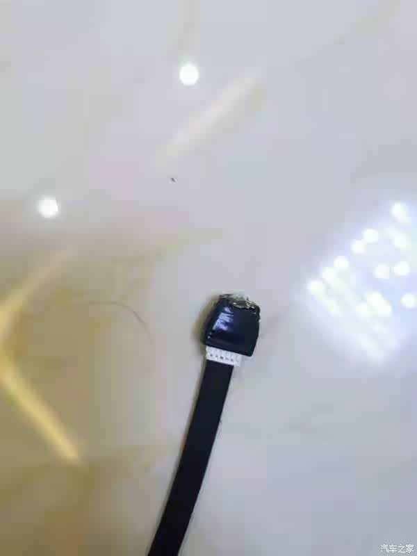

这里也要说一下,因为这个主机安装位置太靠上了,如果把连接线直接插上就会导致喇叭罩盖不严,所以我把连接线的黑色外皮剪掉,然后弯过来,用胶带缠了一下,缠完大概就是这个样子,虽然不是很好看,但是这都是要扣在里面的,无所谓了。
这是俯视
为防止连接线断裂,我把弯的这面用热熔胶固定了一下

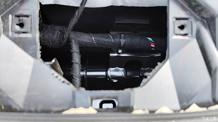

然后安装上车,这部分忘了拍照,我大概说一下,先找个够长的铁丝,不能太软,至少一米以上吧,我用的大概两米,从拆下来喇叭罩的位置往下捅,因为车中控内部大部分都是有空隙的,所以基本上很轻松就能从下面看见铁丝,然后把连接线连接主机的这头绑在铁丝上,慢慢的往回拽,小心别刮到东西,拽上来之后插上插头,线预留不要太长,太长了喇叭罩盖不住,然后把喇叭罩盖上,接下来启动车辆,注意,一定要先启动,然后把连接线的另外一头插在行车电脑的检修连接口上,大概位置在刹车踏板的上方,然后把多余的线整理好。OK,大功告成!!

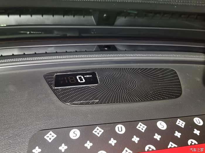

这里有一个小问题,就是行车显示是有亮度的,默认的好像是3,这个亮度白天看基本上看不见,所以要调节一下亮度,最高到5,调节方法可以联系客服。
这是装车效果

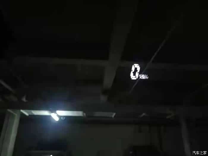

这是在地下车库的显示效果,这时候的亮度是初始亮度。

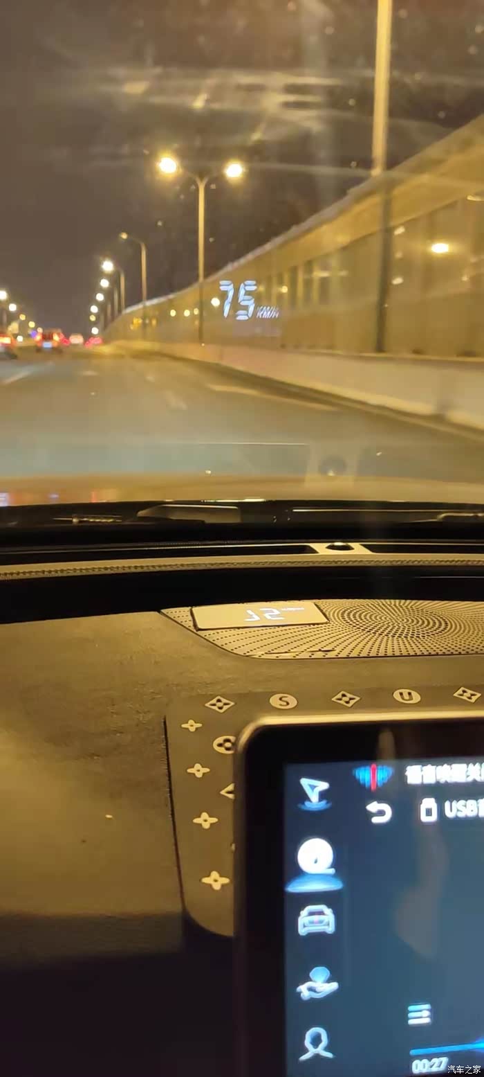

这是行驶中,当然,这拍照的不是我自己。
