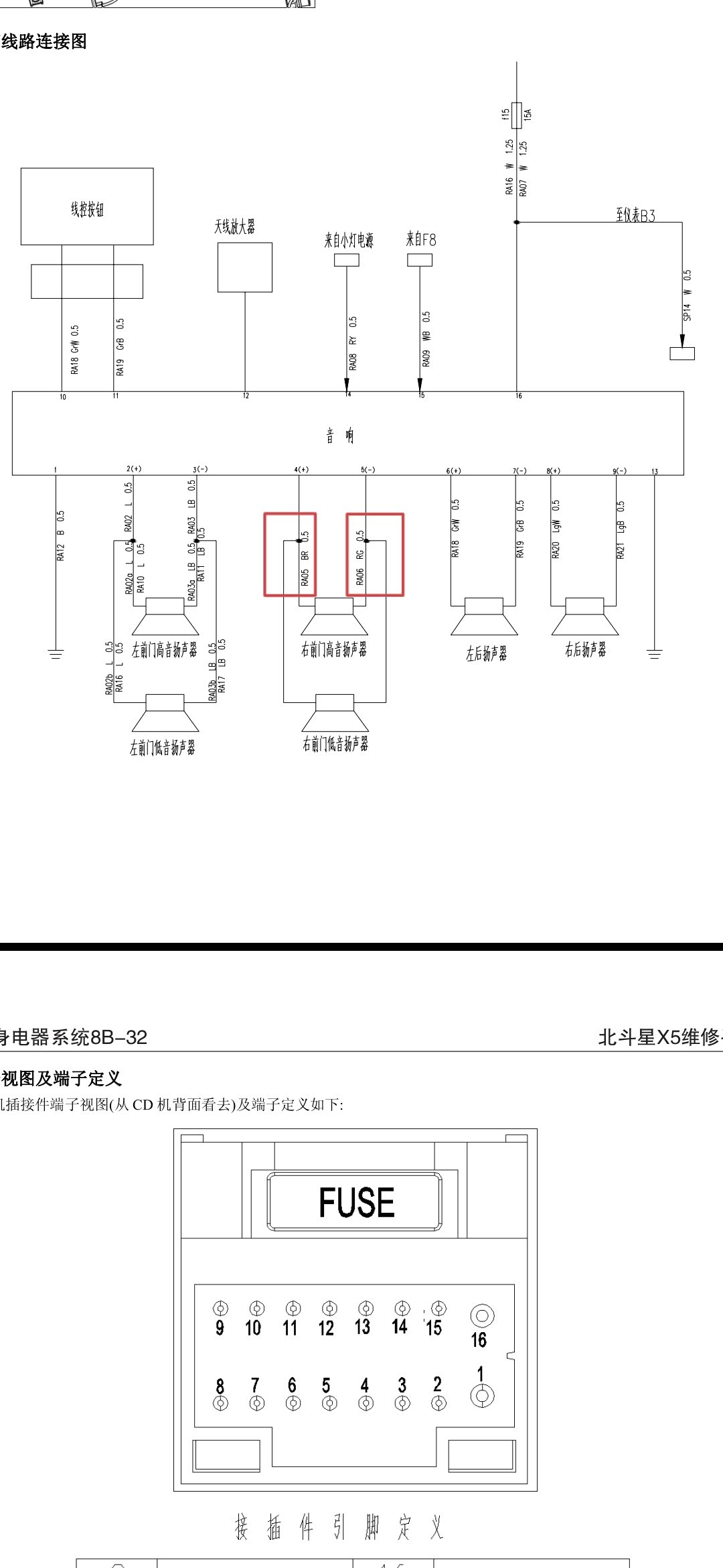

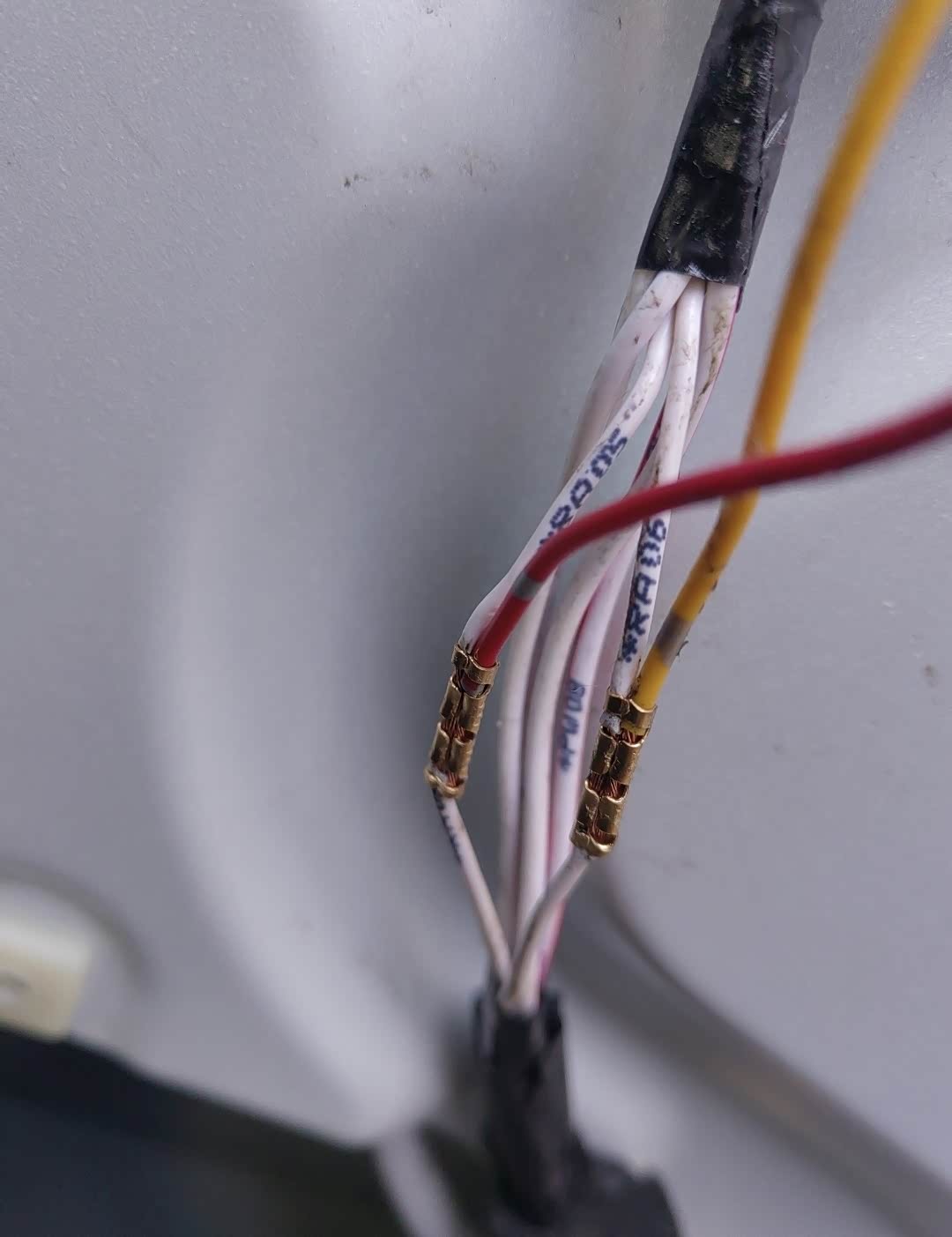

最近在加装前门高音喇叭时,了解到右前门喇叭线是*RA05和*RA06。后来下载了本北斗星x5的维修手册,发现*RA05应该是右前喇叭+(FR+),*RA06应该是右前喇叭-(FR-),与北斗星出厂实际的接法相反!于是只能拆开右前门内饰板重新连接,而且还得把上次自制的高音喇叭并联引出线也拆了重接(强迫症为了确保颜色统一
23款北斗星采用x5内饰和音响,需要参考北斗星x5维修手册,其中右前门喇叭线应该是RA05+,RA06-

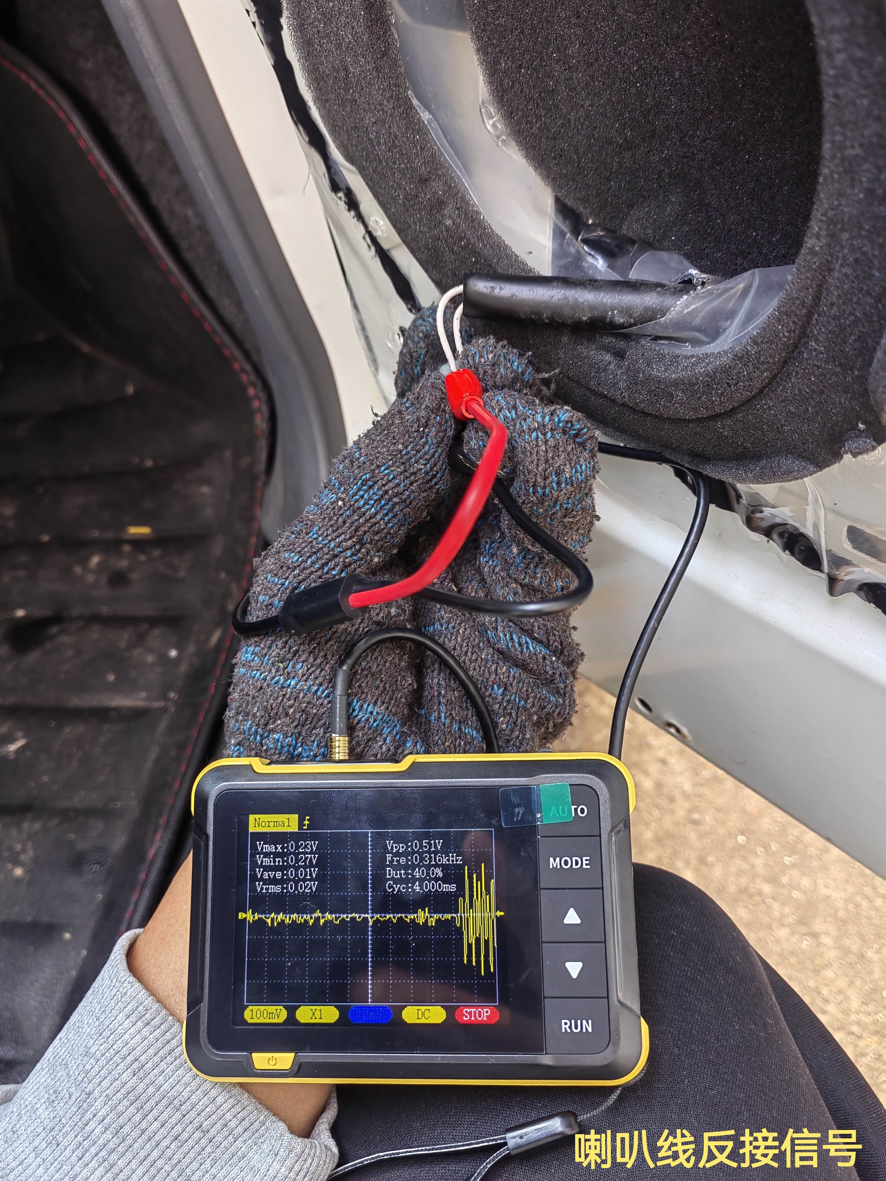

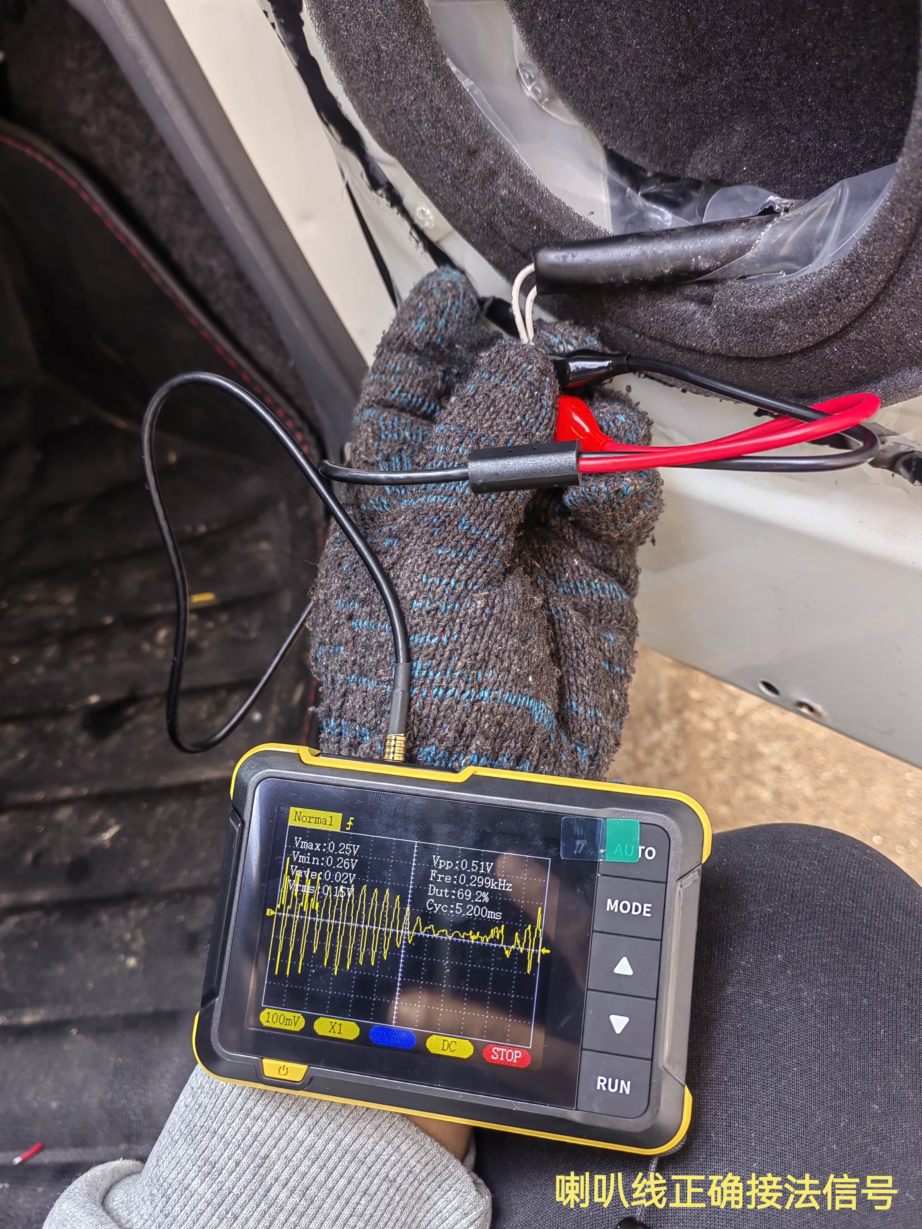

买了个100多元的迷你手持示波器,测量右前门喇叭线。这是正确接法时信号,可以看到信号有+的偏置量。
这是反接时喇叭信号,也是出厂时的信号,有-的偏置量。

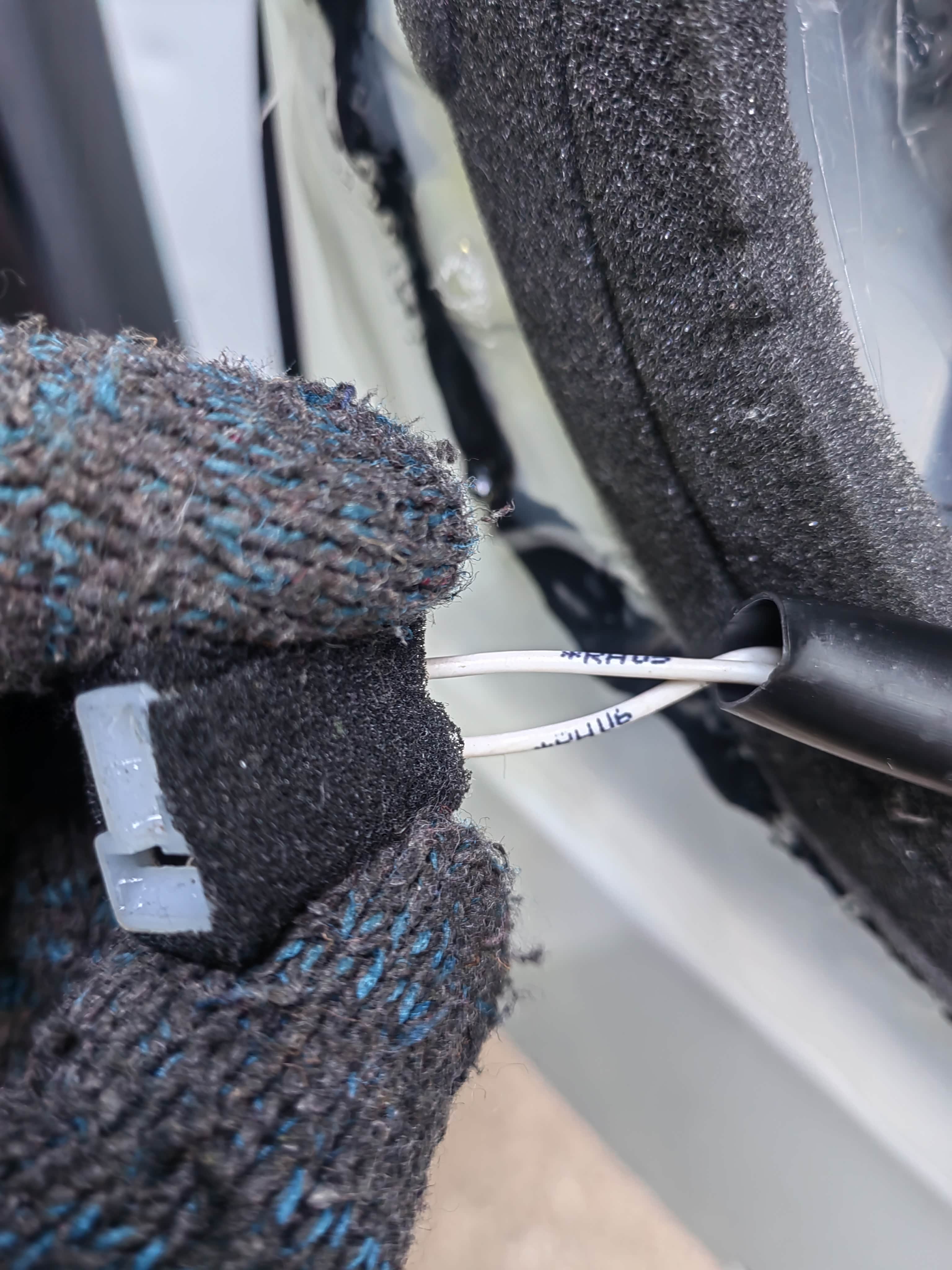

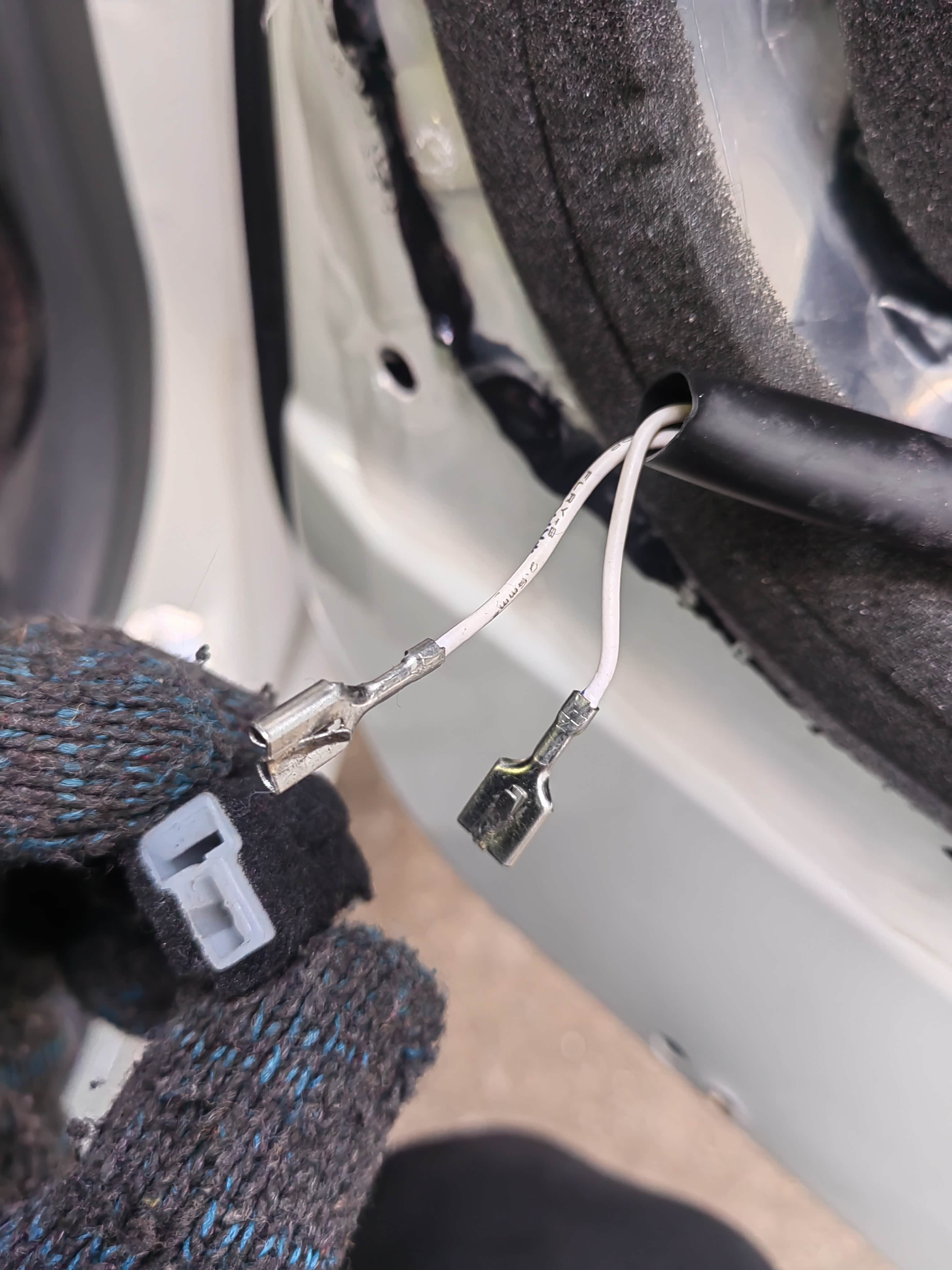

接下来拆出喇叭线插头,由于没有专业退针器,这个两个看似简单的插头拆下花了不少时间。主要就是要把端子上那个止退“倒刺”按下去才能取出,好在最后没弄坏。
交换两根喇叭线,按照*RA05+、*RA06-重新插入白色塑料插座壳,完成低音喇叭线交换纠正。

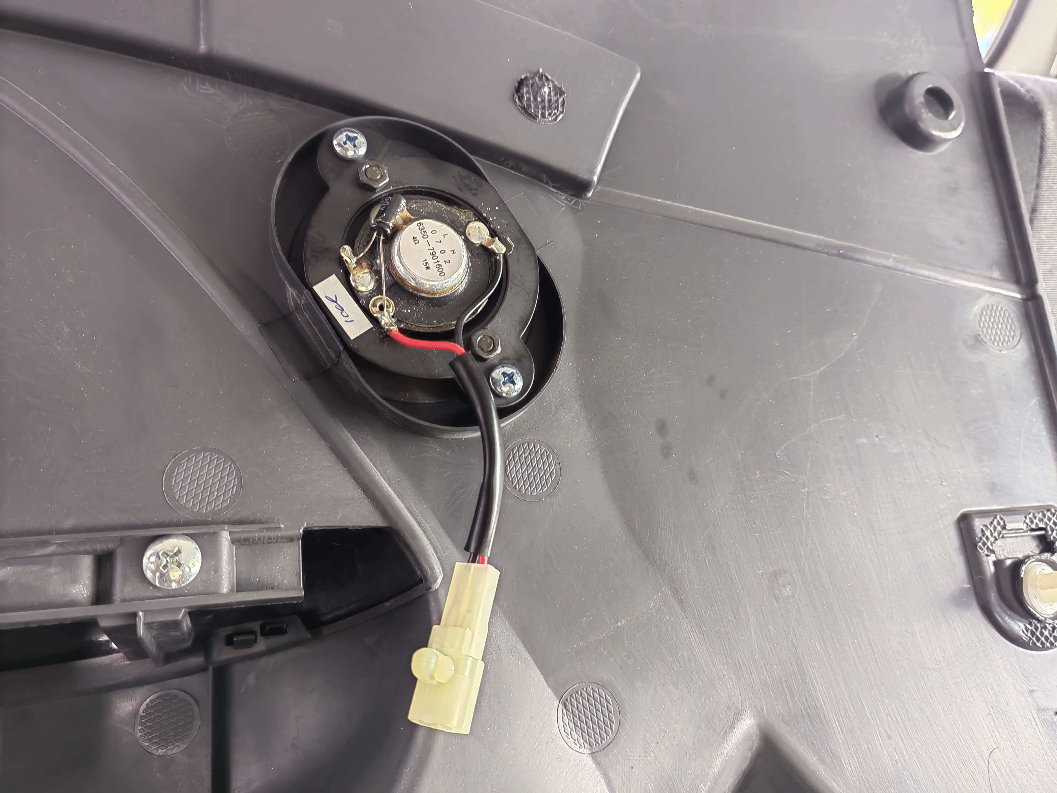

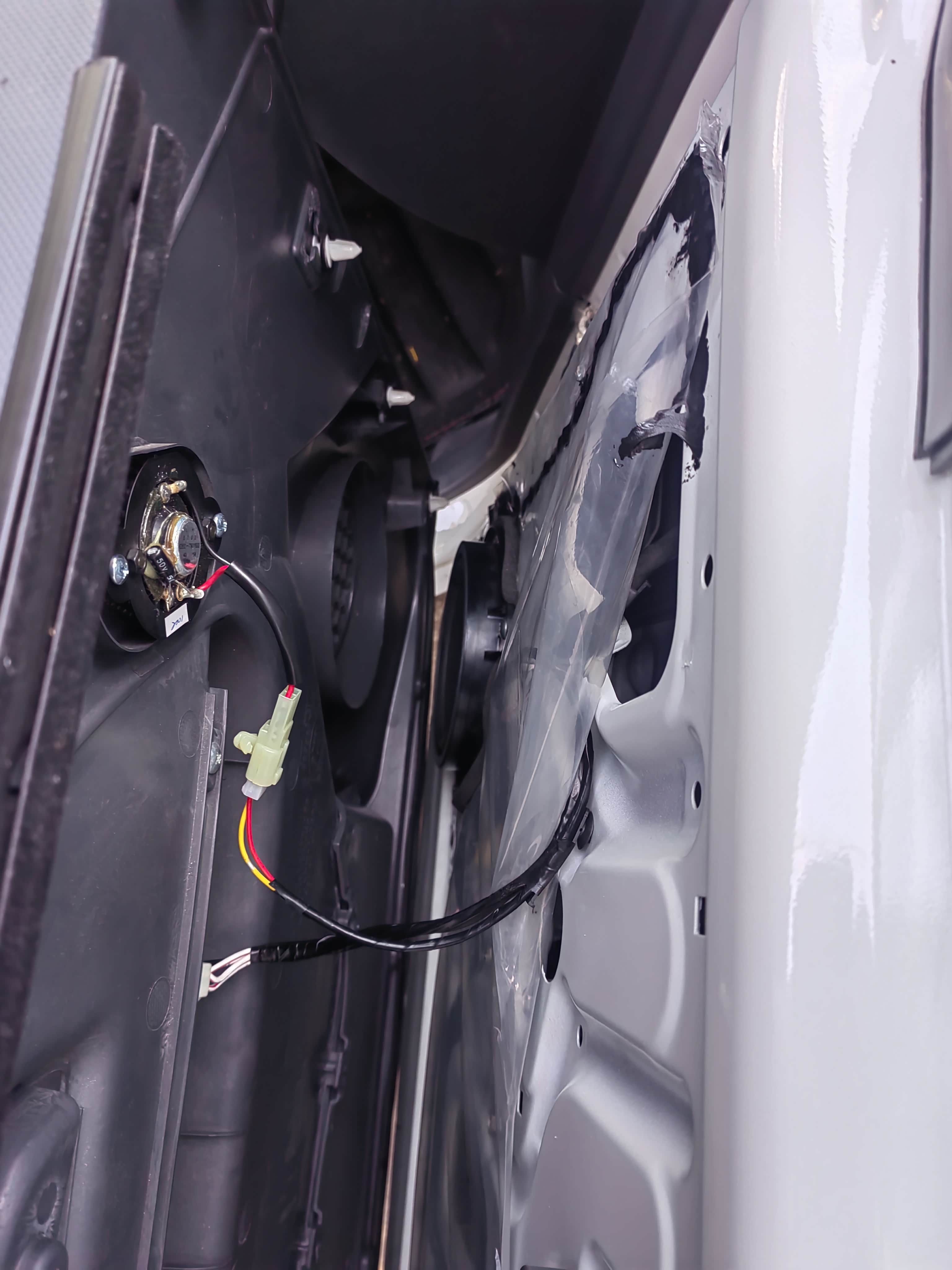

接下来还得把上次制作的高音喇叭并联引出线也交换(主要为了颜色统一,即红+),花了不少时间,得小心解开冷压端子又不能破坏原车铜线,终于完成。
最后发现上次安装高音喇叭时,朝向装反了(对门内发音了),这次也纠正好。
终于完成右前门高低音喇叭线的纠正。
