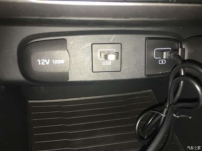

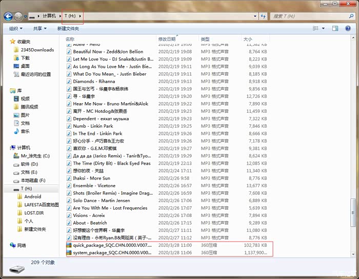

开头准备工作 需准备一个U盘 且U盘里存有更新包
存放更新包如图所示 一定要存放在U盘的主目录 PS:压缩包无需解压!!!

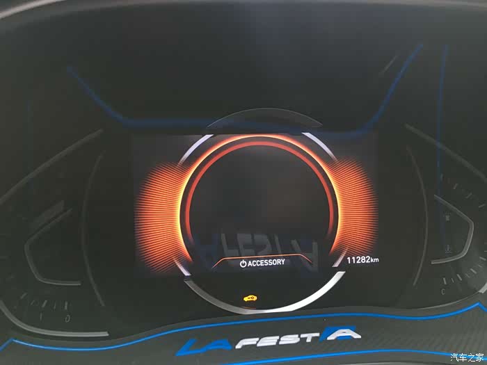

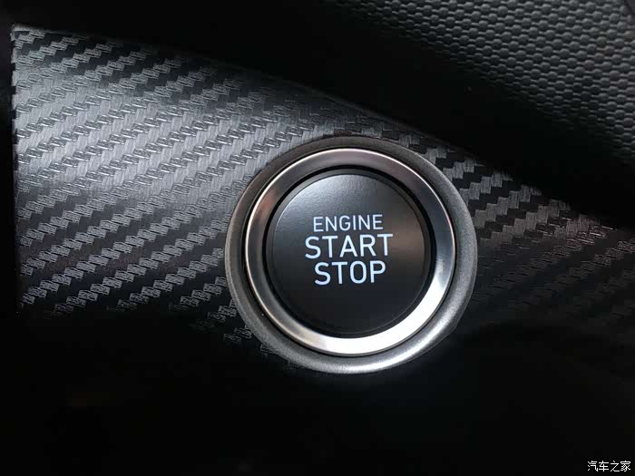

Start:按下车辆启动按钮 使车辆进入ACC通电模式
如图 车辆通电

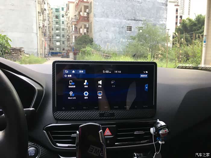

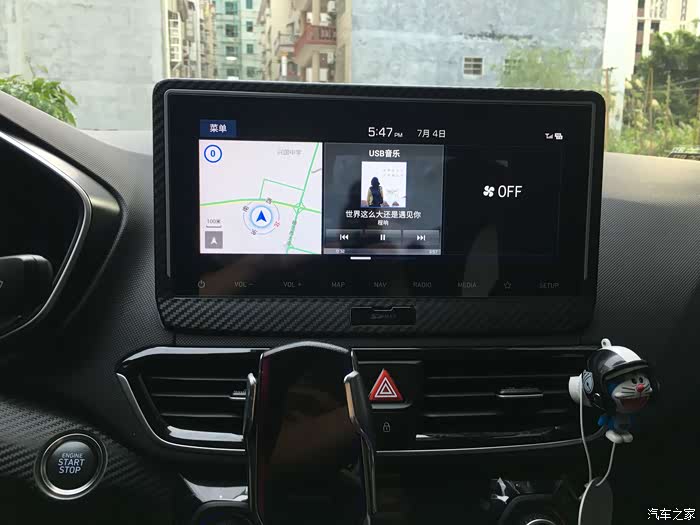

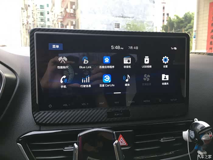

车机主页

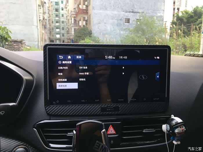

划到第二页 点击设置
进入设置界面后 点击通用

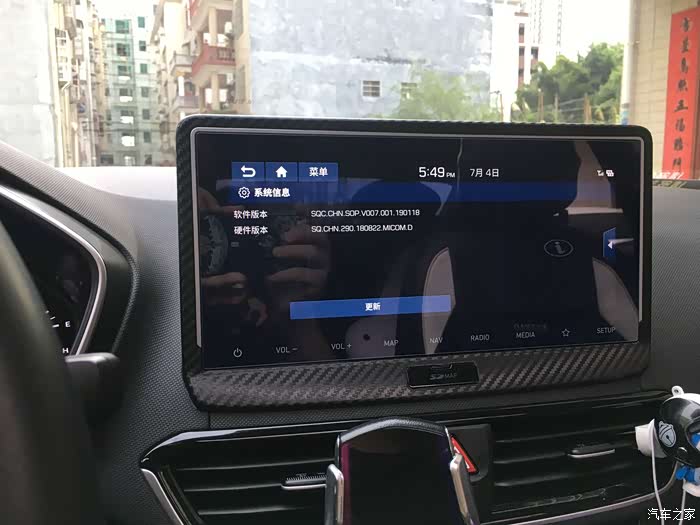

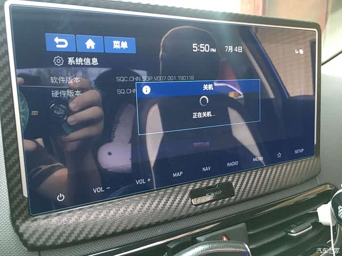

点击SW信息

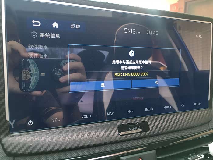

如图 本车目前系统版本是2019.01.18版本
这里不用管它 点击 是 即可

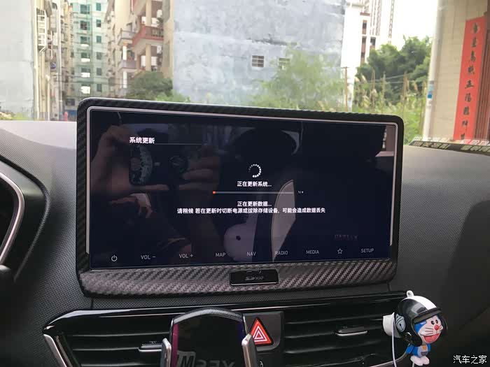

正在加载安装包

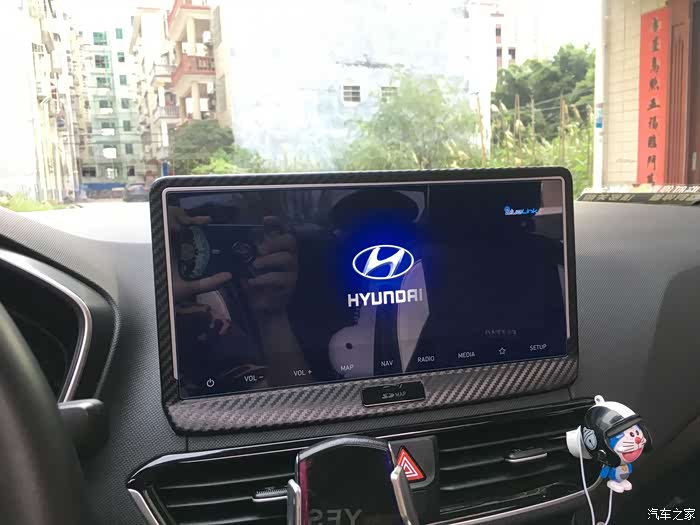

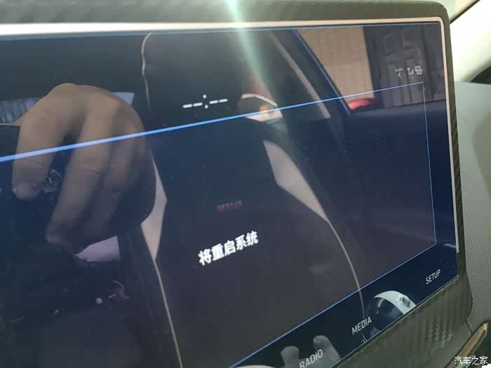

这里车机会重启 下面的操作都由车机自己进行 我们可以什么都不用干
重启系统

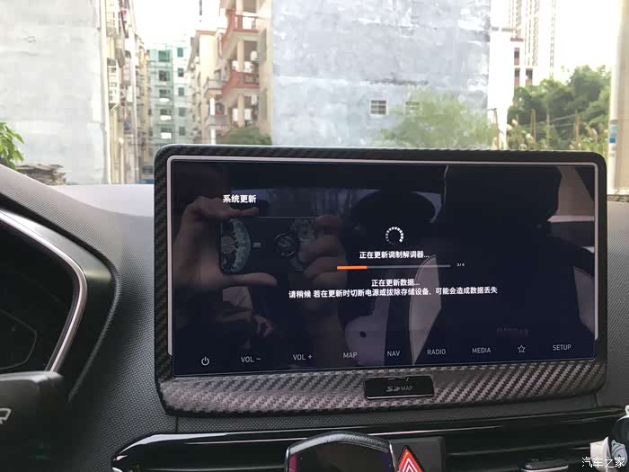

正在更新系统模块

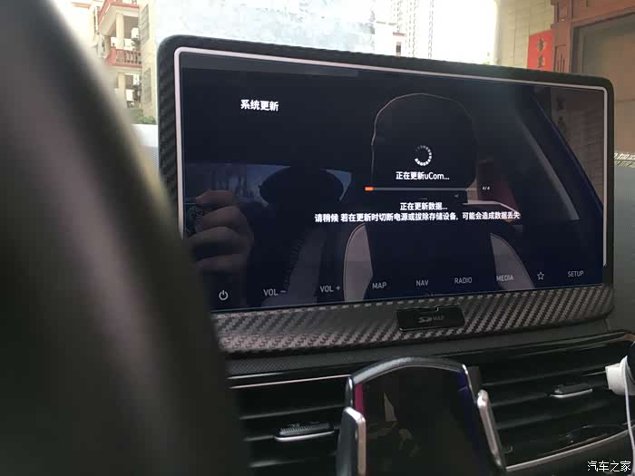

更新调解器中
更新Ucom模块

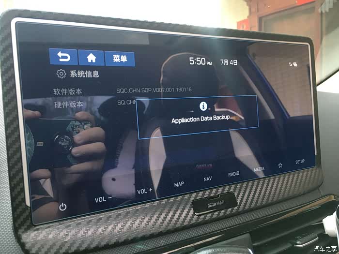

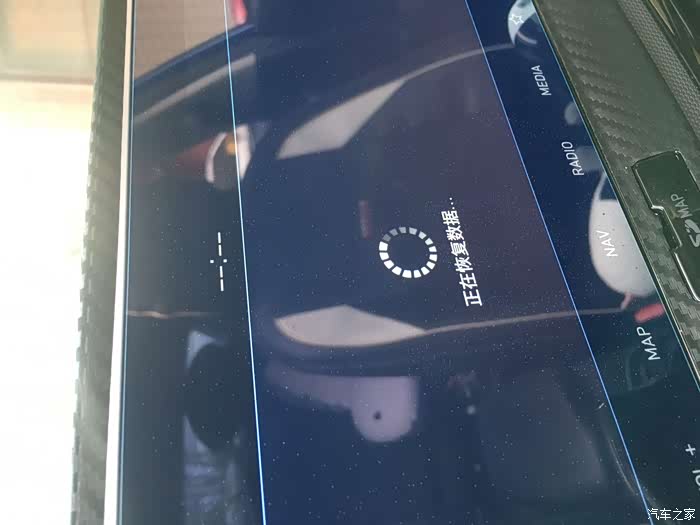

车机系统模块已全部更新完毕 恢复数据中
重启系统

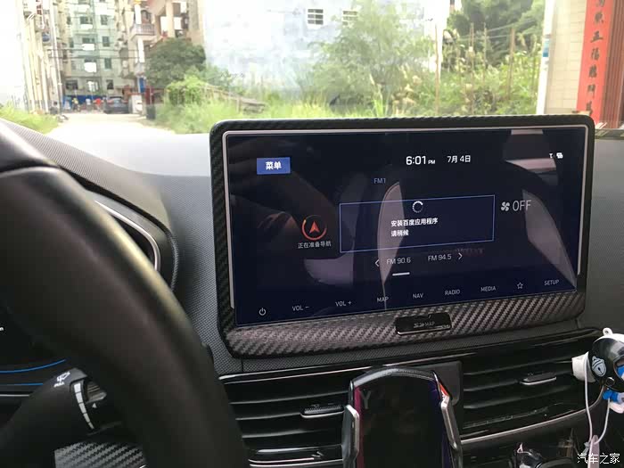

安装更新百度程序

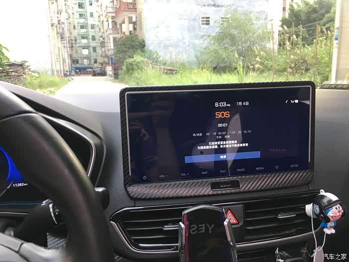

至此 更新完毕!版本已显示200106版本
可以打一个SOS测试网络信号 正常
