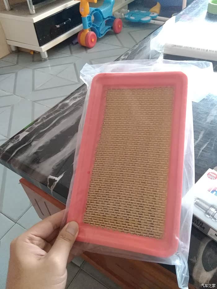

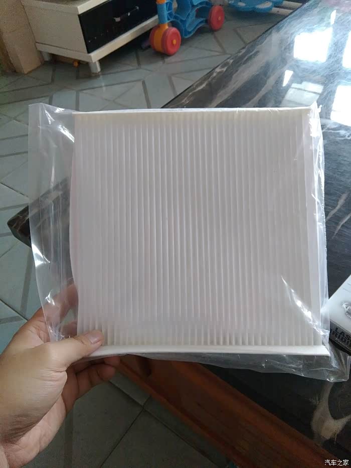

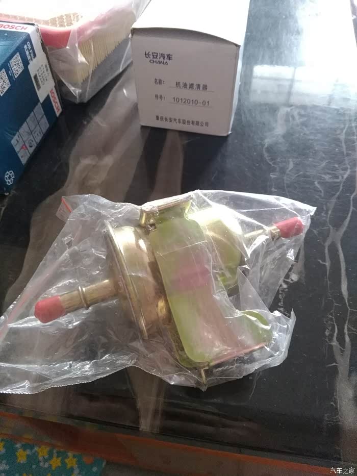

3,更换汽油滤芯,空气滤清,机油滤芯,空调滤芯。全部淘宝买,都是12元一个。便宜,不错。机油滤芯是博世的,京东买的18元一个,坦白说不知道是真是假,感觉很便宜。汽油滤芯是第二次更换,师傅更换的时候倒出来的汽油很黑很黑,吓了我一跳。

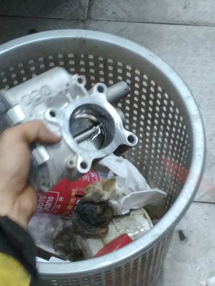

4,清洗节气门,要100元,第一次做。清洗的时候师傅说积碳比较厉害,很黑。开了9.4万公里才第一次洗,不应该呀。

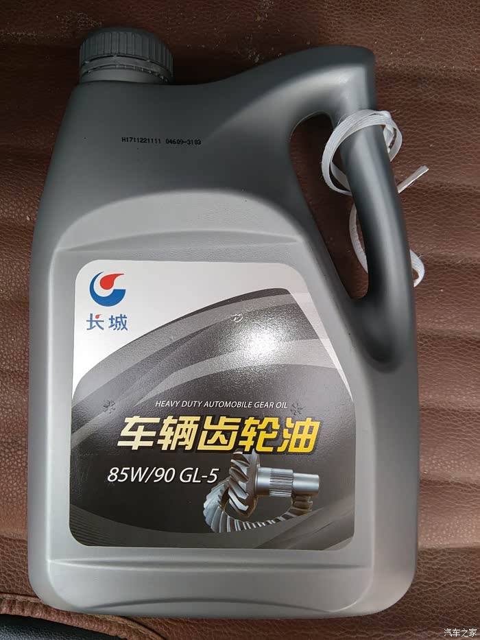

5,想更换变速箱油,但是师傅说今天更换不了,过两天才行,没办法。才第一次更换。买的变速箱也是很便宜,长城牌子的,才75元,朋友说太便宜了,没好货。

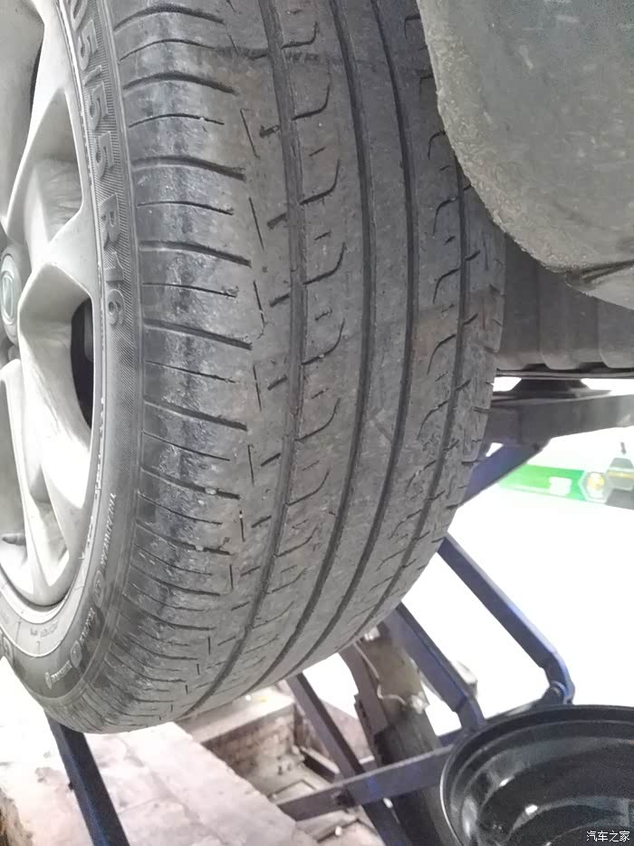

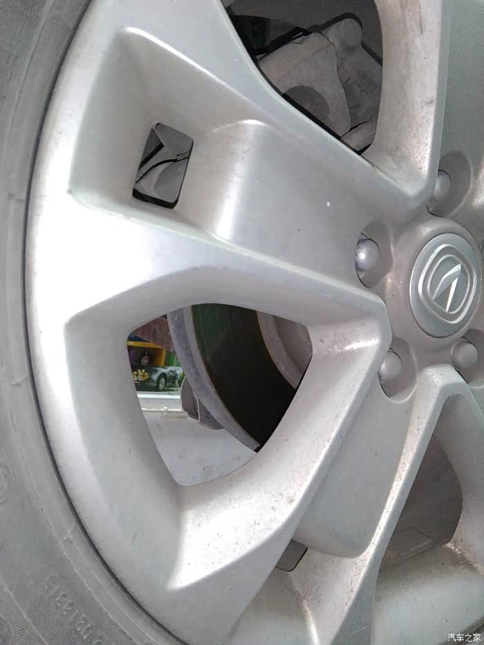

6,刹车油,刹车皮,轮胎。刹车油师傅说比较黑了,要更换,但是他铺头要180元。我觉得太贵,打算自己买。轮胎检查了一下,不用换,厉害的轮胎呀。。。。。。。。师傅检查说后轮的刹车皮必须更换。打算自己买回来给他换。

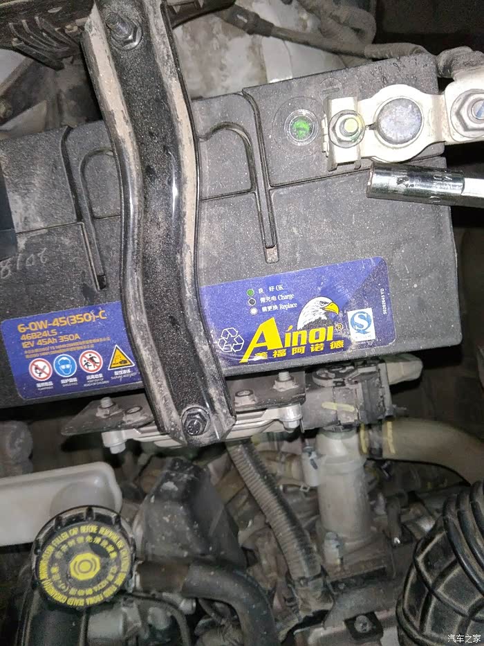

7,今天保养的时候才发现刹车灯泡也烧掉了,两个一起换。电池是我开了80000公里的时候坏掉了,临时换了一个什么杂牌,我也不知道。差点把我扔到半路。这个CS15最大的问题就是电路问题,灯泡经常烧。

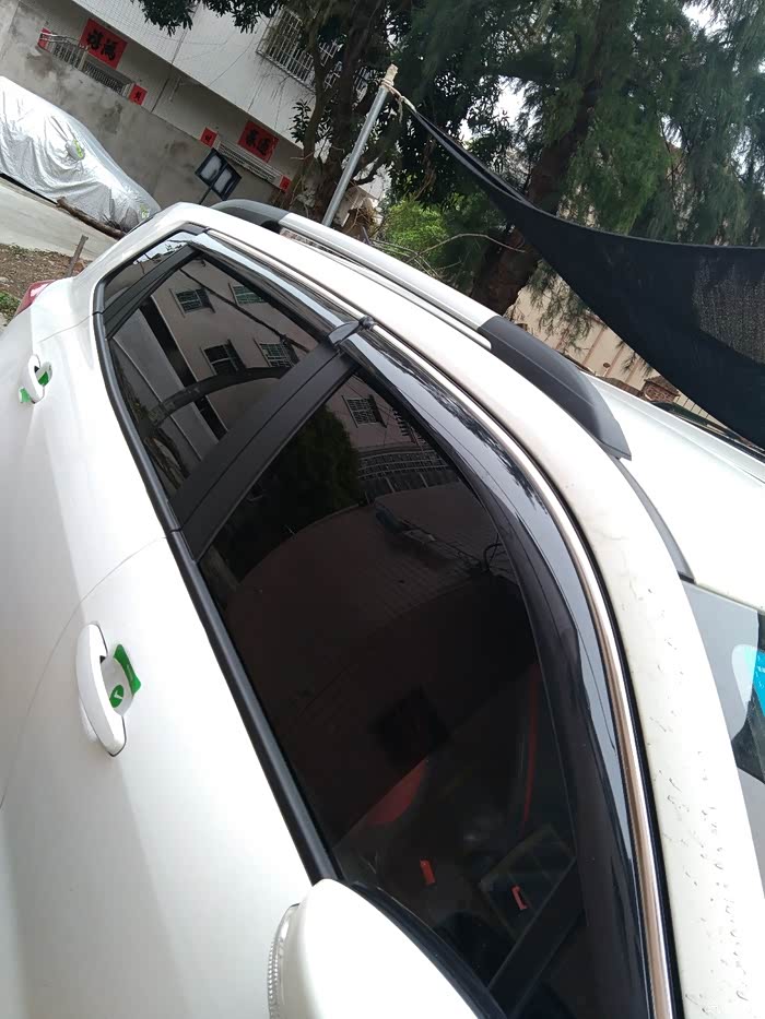

8,自己淘宝买的晴雨挡。55元一套。以为不会有什么作用,想不到非常实用。下雨天打开一点点,真的不会有雨水进来,以后不用开空调了。非常不错,可以省油呀。

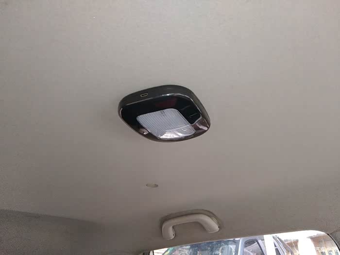

9,后排阅读灯,上个月淘宝买的,35元一个,可以磁吸上去的,USB充电之后居然用了半个月还有电。不错的东西。
