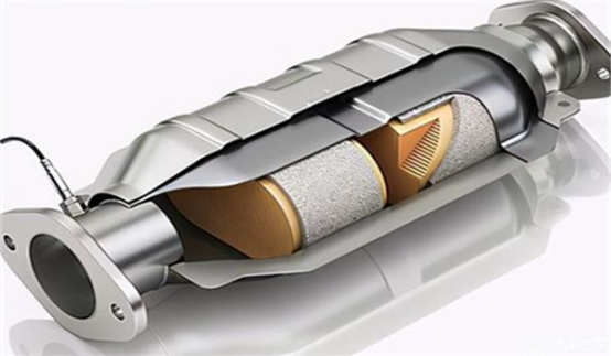

车辆尾气处理装置示意图

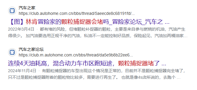

很多车主都把出现这种现象的原因归结为了应对国六B第二阶段,而安装的汽油颗粒过滤器(捕捉器、GPF)堵了。然而,真实情况是这样吗?
随便一搜,好多关于此项问题的讨论

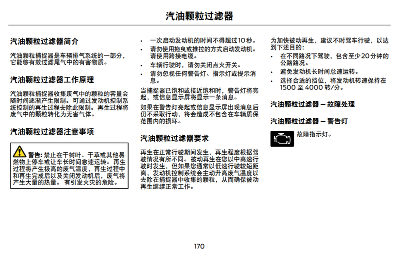

在此前我的帖子中,我曾经说过:无论是买车前,还是买车后,说明书是一定要看的。
翻开2025款林肯航海家说明书,第170页(不同说明书版本所在的页码可能有区别,本文以2024年9月版为例),有一节专门介绍“汽油颗粒过滤器”。
在这里,可以看到以下内容:
1. 当捕捉器已饱和或接近饱和时,警告灯将亮起,或信息显示屏将显示一条消息。
2. 再生在正常行驶期间发生,再生程度根据驾驶情况有所不同。被动再生在您以中高速行驶时发生,但如果您通常以低速行驶较短距离,发动机控制系统会主动升高废气温度以去除在捕捉器中收集的颗粒,从而确保被动再生继续正常工作。

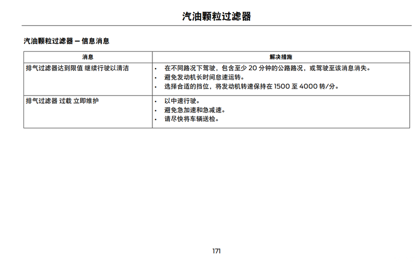

3. 显示“过滤器达到限值”报警时应采取的措施:维持发动机1500rpm-4000rpm,持续行驶20分钟以上,直至报警消失(说人话就是去跑一段高速)。
4. 显示“过滤器过载”报警时应采取的措施:将车辆送修。
我相信所有的车主,应该至今都没有遇到过提示排气过滤器达到限值的告警(黄色警告)。反正,我的车辆是没有给我任何告警指示灯和告警消息的,而在行驶两天、共计里程约50公里后恢复了“正常”。
所以说,遇到前面那些症状而没有出现报警的情况,应该是说明说中提及的过滤器(GPF)“再生”行为。用“颗粒捕捉器堵了”这个词汇就好比是跟一个普通感冒病人用了“病入膏肓”的词汇,是不恰当的。

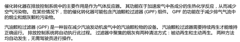

再贴一个大家不容易看到的厂商内部说明,明确说明再生过程“无需驾驶人员干预”。
厂家内部说明明确“再生过程无需驾驶员进行操作”
