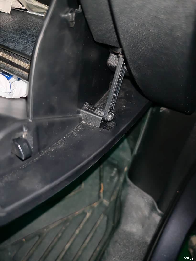

2. 拆卸手套箱: 找到手套箱里面两侧的固定卡扣,用翘板旋转卡扣,然后把卡扣取出,再将手套箱右侧外面的限位器拨开,整个手套箱就能顺利卸下。你会看到一块长方形的黑色塑料盖板,这就是滤芯盒的盖板。
