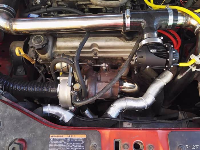

13年装了当时吹的很牛的电子涡轮 基本上除了噪音大没其他好处。拆掉

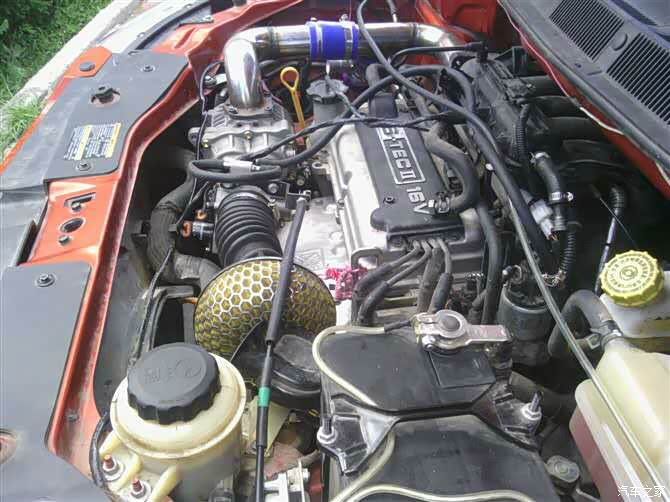

14改装了械增压器 用了一段时间发现高速性能太差劲了,所以重新设计废气涡轮增压

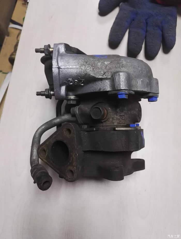

涡轮主体使用北斗星K10涡轮。二手货已经拆开除碳大修 ,修好后还不错 ,

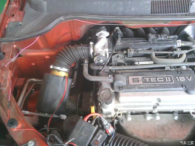

电脑使用国产AEM外挂电脑。连接进气压力。前氧传感器。曲轴位置,4个油头

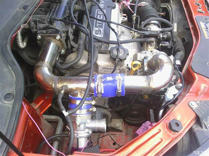

中冷长城车的,芭蕉自己焊接 一共做了俩 ,报废一个 ,自己焊接手艺太差劲。
应为时间关系 只能每天做一点 ,先交一部分作业。
交作业了下面链接是改水喷射的,有兴趣可以看看
放弃了K10涡轮。装个KO3涡轮 ,因为K10涡轮没有新的 后期跟换比较麻烦。

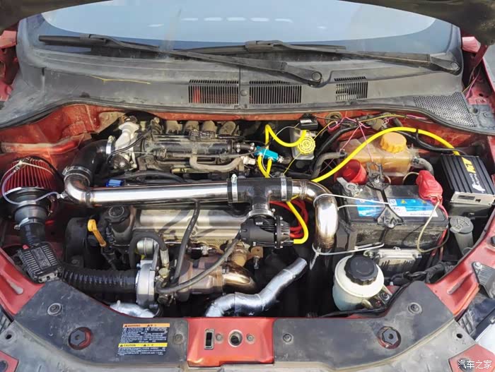

涡轮已经完工动力提升不少 ,应为没有专业设备测试 ,只能说不少
http://club.autohome.com.cn/bbs/thread-c-163-59989583-1.html
电子涡轮。噪音发生器。对一台隔音不好的赛欧就是雪上加霜
第二代机械增压,装车后低转速有力 ,爬坡比以前强多了 。但是高速不是很美妙使用3个月后拆除出售,唯一值得留念的是 ,声音太好听了 ,和WRC拉力赛车差不多

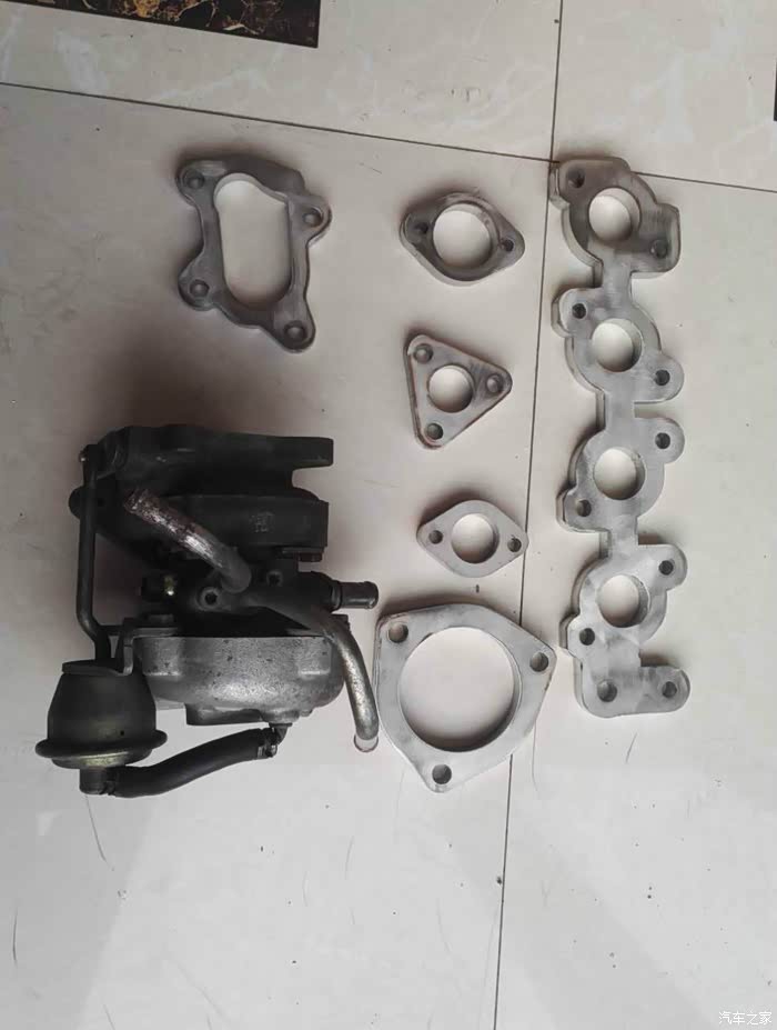

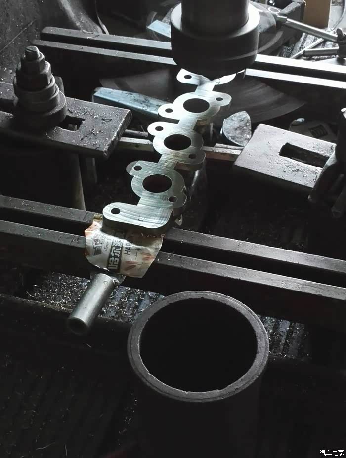

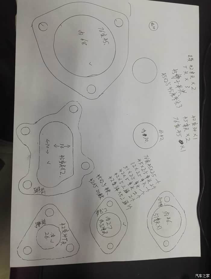

废气涡轮,首先草图开始做法兰连接件

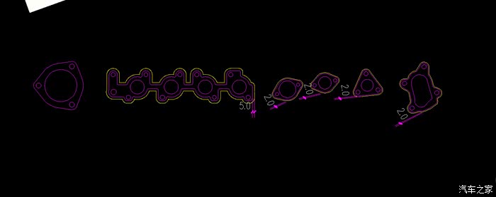

出CAD

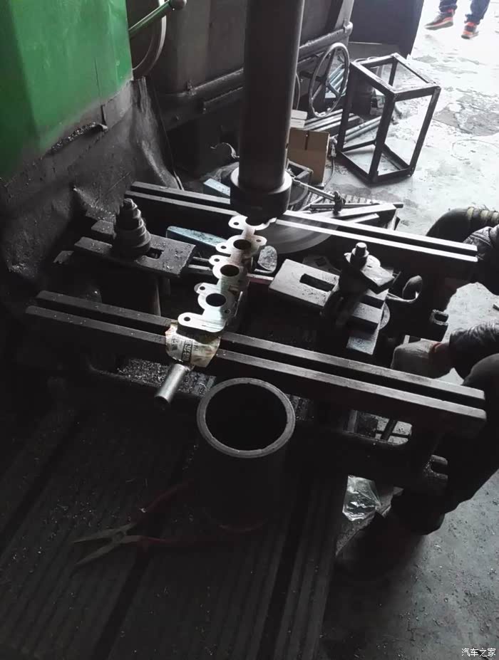

加工好的连接件

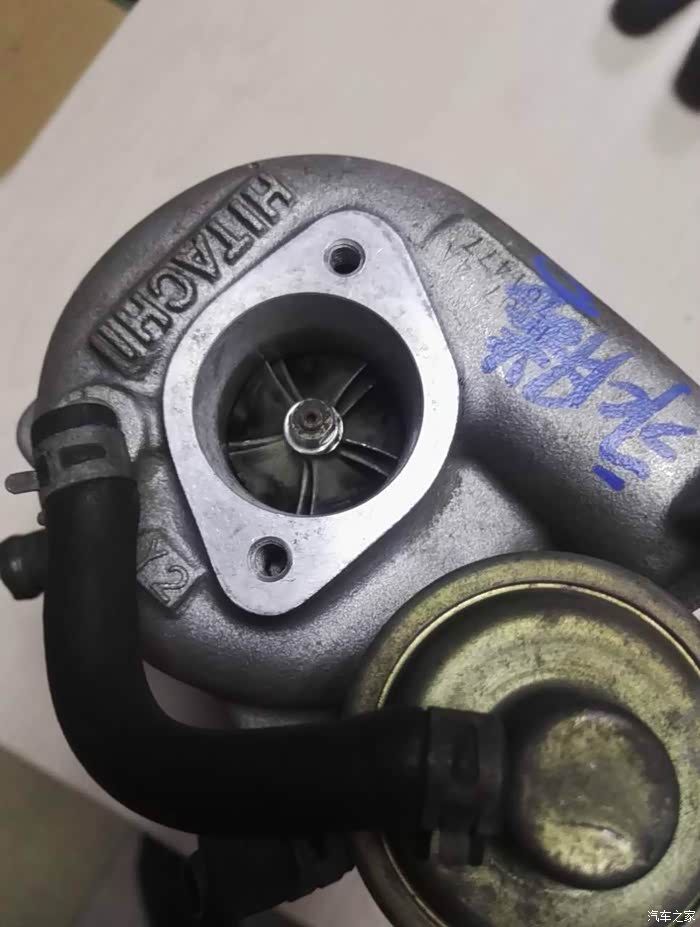

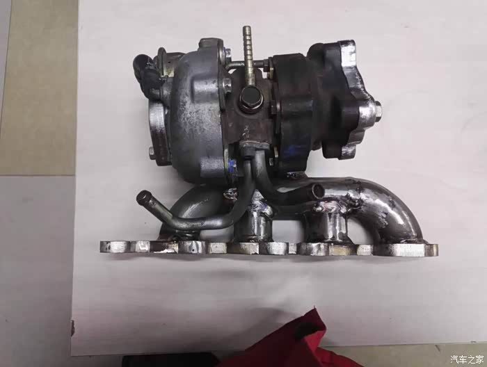

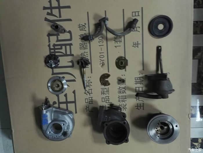

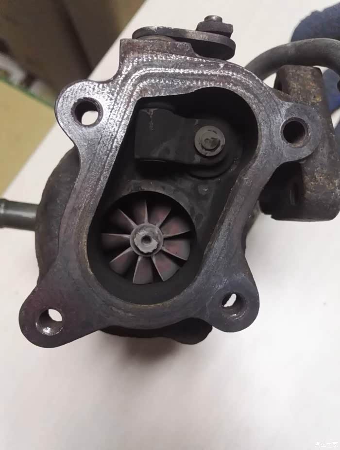

这就是我的大明星涡轮主体
二手涡轮 ,拆开去除积碳。

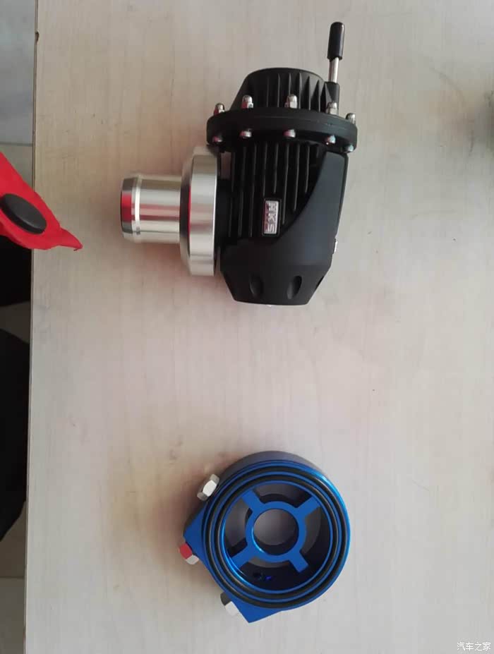

放气哇老。和油饼

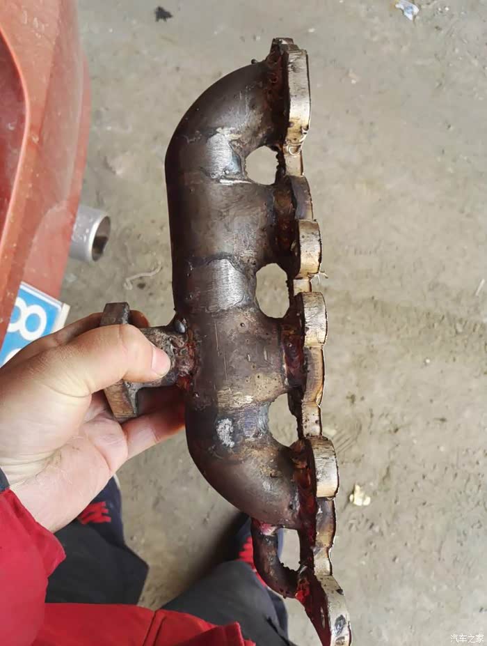

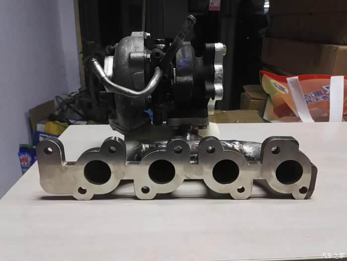

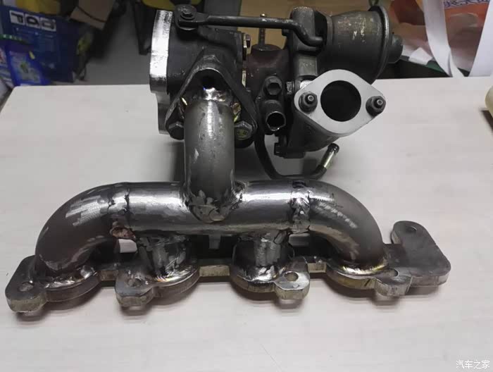

焊接好的芭蕉这个成功了 还有一个让我自己搞报废了
焊接后法兰变形,洗平它防止漏气
搞报废芭蕉 ,手艺太差了

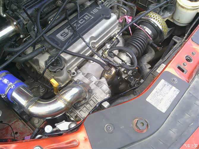

芭蕉和涡轮完美匹配等待上车。

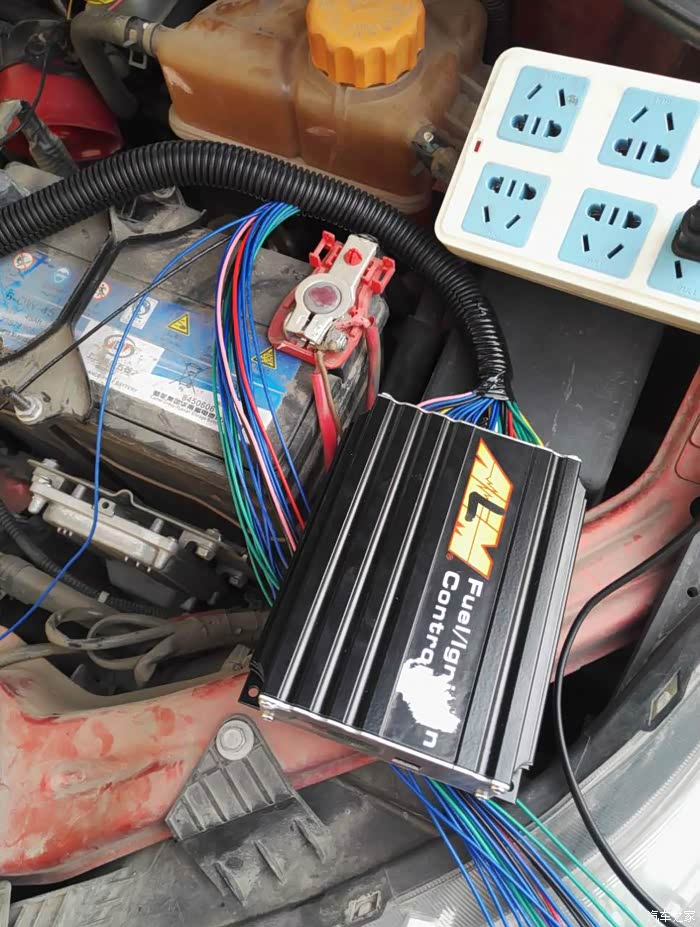

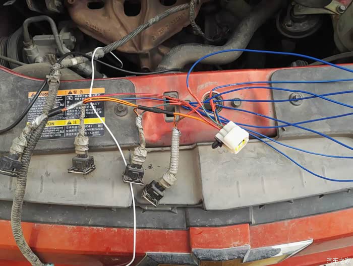

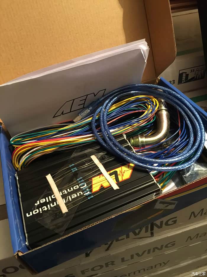

涡轮必备AEM电脑等待上次

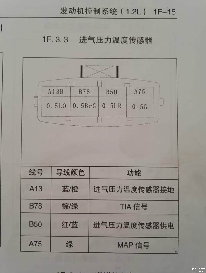

学习原车线束。
AEM上车 接线建议焊接,牢固不氧化

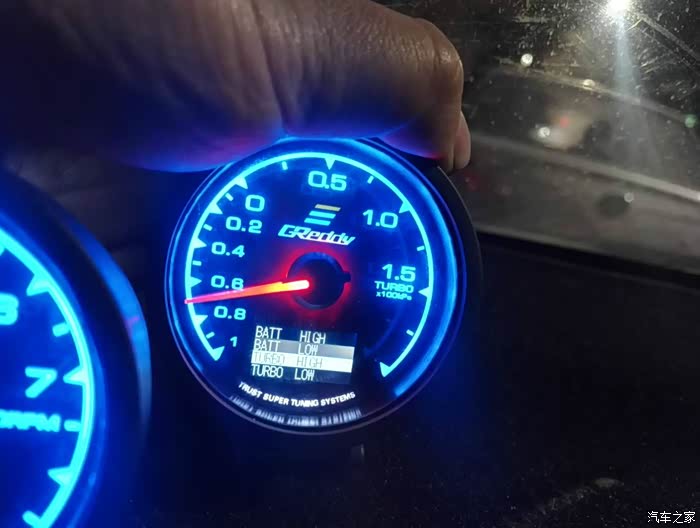

进气压力表,涡轮必备

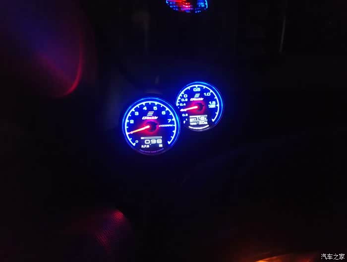

转速和进气压力表合影,装上拉风的很

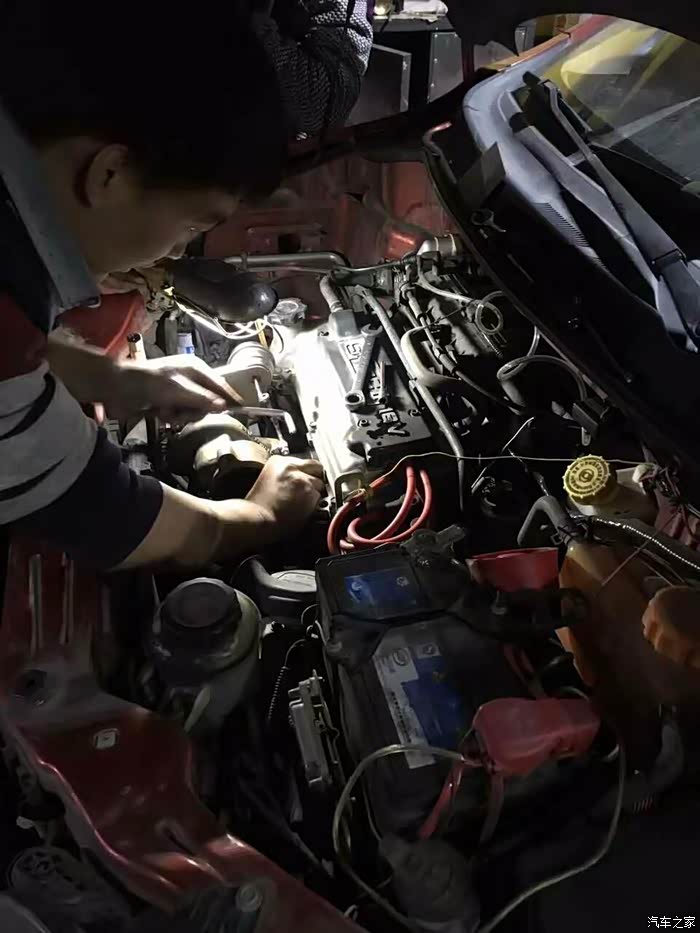

本人安装 ,白天上班晚上装

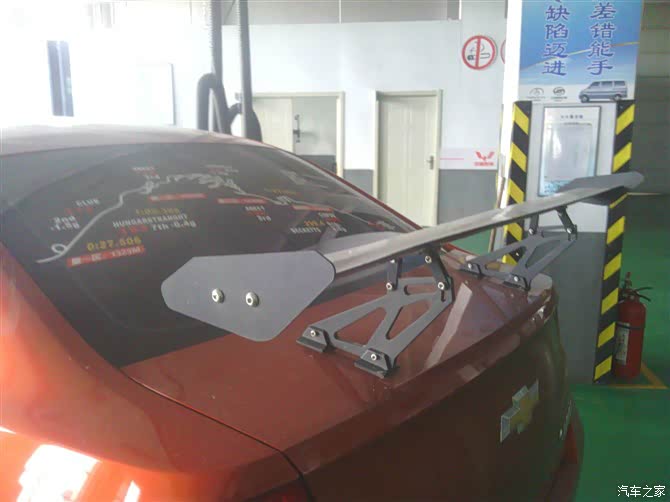

100块的尾翼,刚刚好。我不喜欢太夸张的
